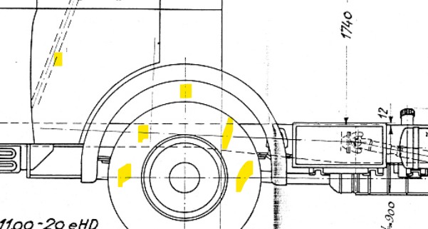

Ich füge hier zwei Zeichnungs-Ausschnitte des HS 145 TS an - leider gezwungenermaßen mit dem Hinweis, daß ich damit keineswegs dem "Befehl" des Users EmmaEn Folge leiste.
Die Zeichnung ist vom 18.11.1955 und zeigt damit die "Urversion" dieses frühen Frontlenker-Sattelschleppers.
Für WIKING-Fans, die die schaurige Stoßstange des HS-165-Modells korrigieren wollen, gibt die Zeichnung die korrekte Form wieder. Meine Unterlagen hätten auch WIKING zur Verfügung gestanden... übrigens auch für den HS 140.
Für Techniker interessant:
Die Seitenansicht zeigt deutlich den leicht geneigten Einbau des Motors. Dieser Neigungswinkel muß auch beim Hinterachs-Differential eingehalten werden! Ansonsten gäbe es Probleme mit der Schwankung der "Drehschnelle" bei Kreuzgelenken. Ergebnis wäre ein immerwährendes Dröhnen, das als Folge bei mancher Umbauten, insbesondere bei Allrad-Freaks, nicht unbekannt ist.
Bei Allradantrieb muß auch das Verteilergetriebe mit dem gleichen Winkel geneigt angeordnet werden.
auf dem Weg zu mir, muss der Motor verloren gegangen sein.......
aber ansonsten sind die Zeichnungen recht brauchbar für eine Informationssammlung...........fehlt nur noch ein Prospekt
mal kurz nachgeschaut und siehe da
und vom schrägen Motor hatte ich auch schon was gespeichert
das kam doch bestimmt von einem hier aktiven Mitposter
habe die beiden Fotos auch glaube ich, bei den Fotos vom HENSCHEL-MUSEUM
gesehen zu haben

Zitat: |
Original von Luispold
... auf dem Weg zu mir, muss der Motor verloren gegangen sein.......
"Recht brauchbar" - soso. Da bin ich aber froh
Ein Prospekt fehlt natürlich nicht
- der liegt in meinem Archiv.
Leider nicht gescant... das würde dauern.
Der Motor mit angeflanschtem Getriebe ist sehr wohl vorhanden... dargestellt durch die strichpunktierte Linie. Das ist die Mittellinie der Kurbelwelle, gleichzeitig die der Kupplung und der Schaltgetriebe-Hauptwelle.
Wo ich schon bei den Kreuzgelenkwellen war - noch eine Ergänzung.
Ein Kreuzgelenk sollte, entgegen landläufiger Meinung, im Betrieb keineswegs "möglichst gestreckt" sein. Denn die Nadellager wollen bewegt werden. Das dient der Verteilung des Schmiermittels und verhindert das Einschlagen der Nadeln "auf einer Stelle".
Als optimal gilt ein Beugungswinkel von 5 bis 7°.
Henning
