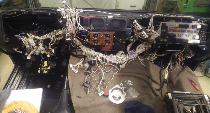

Dankeschön an alle prost freu
Wenn man mal richtige Fortschritte sieht ist die Motivation natürlich besser.
Die Elektrik in der Kabine hatte viele Stunden gefressen.
Hier wurde einiges gebastelt und doch einiges an Steckern abgeschnitten.
Hauptproblem an der Zentralelektrik das fast alles leer ist. (Anfangs hatte ich noch keine Schaltpläne)
Das positive immerhin sind die Komponenten weitestgehend alle da.
So lag der Kabelbaum Monate hinten auf der Werkbank.
Ab dem Zeitpunkt wo man die Schaltpläne endlich in der Hand hatte, Serienpläne und Zusatzpläne (Band K75) konnte man Gas geben.
Elektrik gehört zu den Dingen die mir Spaß machen.
Nachdem Pins, Schalter und Stecker beschafft wurden konnte alles was man später an Spielereien haben möchte gleich mit dazulegen. zwinker
Das sieht nachher keine Sau was Serie ist und was nicht. (Alle Kabel sind ja eh Weiß gröhl )
luftgekühlt hat dieses Bild angehängt:

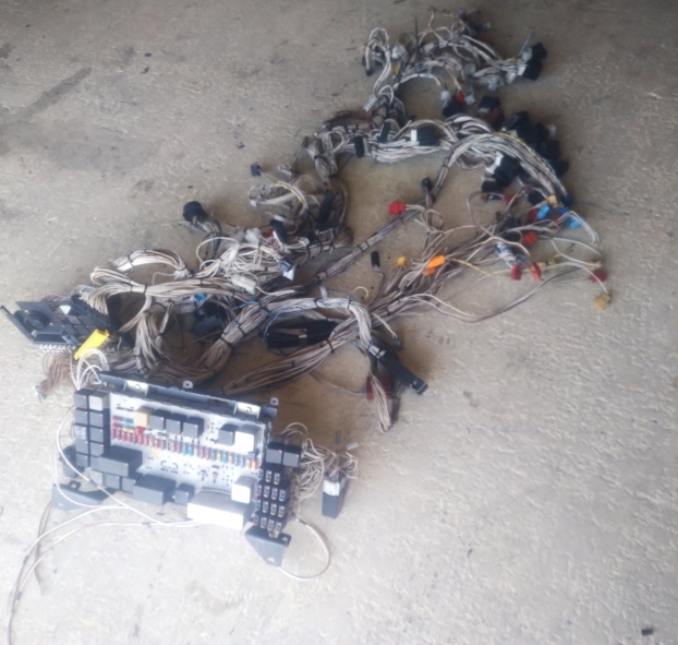

Wenn der Kabelstrang grob verlegt ist kann von außen angeschlossen werden.
Bei den kleinen Steckern von den kleinen Zusatzkabelbäumen mussten fast alle Pins ersetzt werden.
Durch Korrosion / Oxyd unbrauchbar geworden.
Unglaublich was für Übergangswiderstände hier entstanden sind.
Die Rundstecker sind nach Reinigung mit Chemie fast alle brauchbar gewesen.
luftgekühlt hat dieses Bild (verkleinerte Version) angehängt:

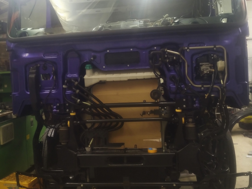

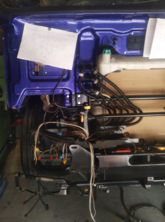

Pneumatik und Heizung noch dazu.
Bis alles so verlegt ist das nicht irgendwo reibt und ansteht ist ja schon eine Wissenschaft für sich.
So sieht das aufgeräumt aus.

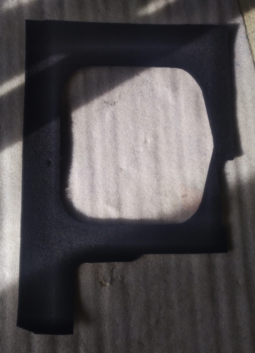

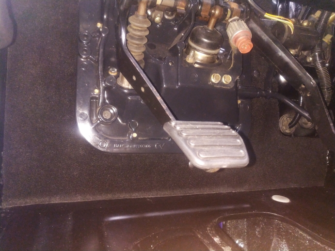

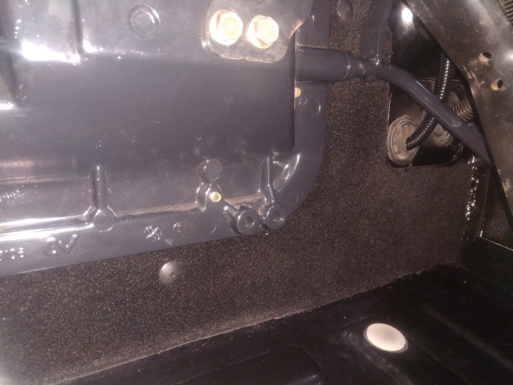

Für die Applikationen in Kunstleder im Fußraum gibt es Ersatz aus schwarzem Velours Teppich für PKW.
luftgekühlt hat diese Bilder angehängt:

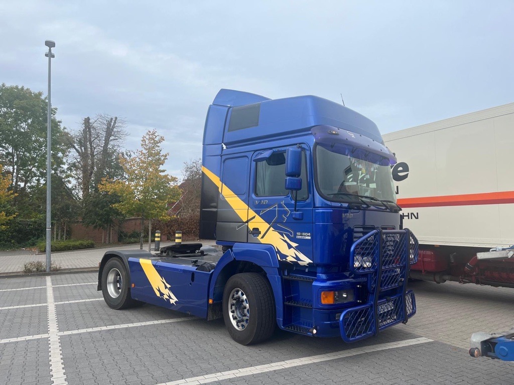

*Das Schwesterfahrzeug aktuell:
manny33604 hat dieses Bild (verkleinerte Version) angehängt:
Dieses Stück Teppich lässt mich glatt neidisch werden, das ist in der Praxis schon extrem sexy, denn grade bei dem Recht hohen V10 macht man die Tür auf und guckt in den Fußraum auf die Pedale. Da macht das schon optisch einen riesen Unterschied ob da jetzt ein schön stimmiger Velours Teppich sitzt oder dieses originale Zeugs...
