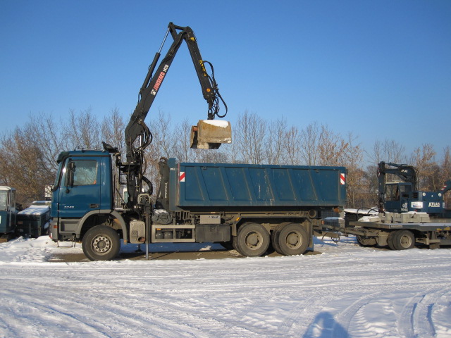

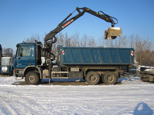

Jonsered 1420
Jonsered 1420 hat diese Bilder angehängt:

Hallo Marvin,
schönes und seltenes Fahrzeug für Deutschland hast Du da!!
Warum habt Ihr den Jonsered Kran auf den Actros? oke er ist schnell und stabil, aber man kan im nicht zusammen legen.
Und der Hochsitz, das ist toch immer Kletterei, da war Wir ein Hochstand oder Fernsteuerung lieber.

Original von Jonsered 1420
Jonsered 1420
Hast Du auch Bilder vom Tieflader, der hinter dem Actros ist?
Würde mich interessieren.
Ist der evtl. auch gedacht zum abrollen der Container auf den Tieflader?
Würde mich für eine Rückantwort freuen. Danke fröhlich
