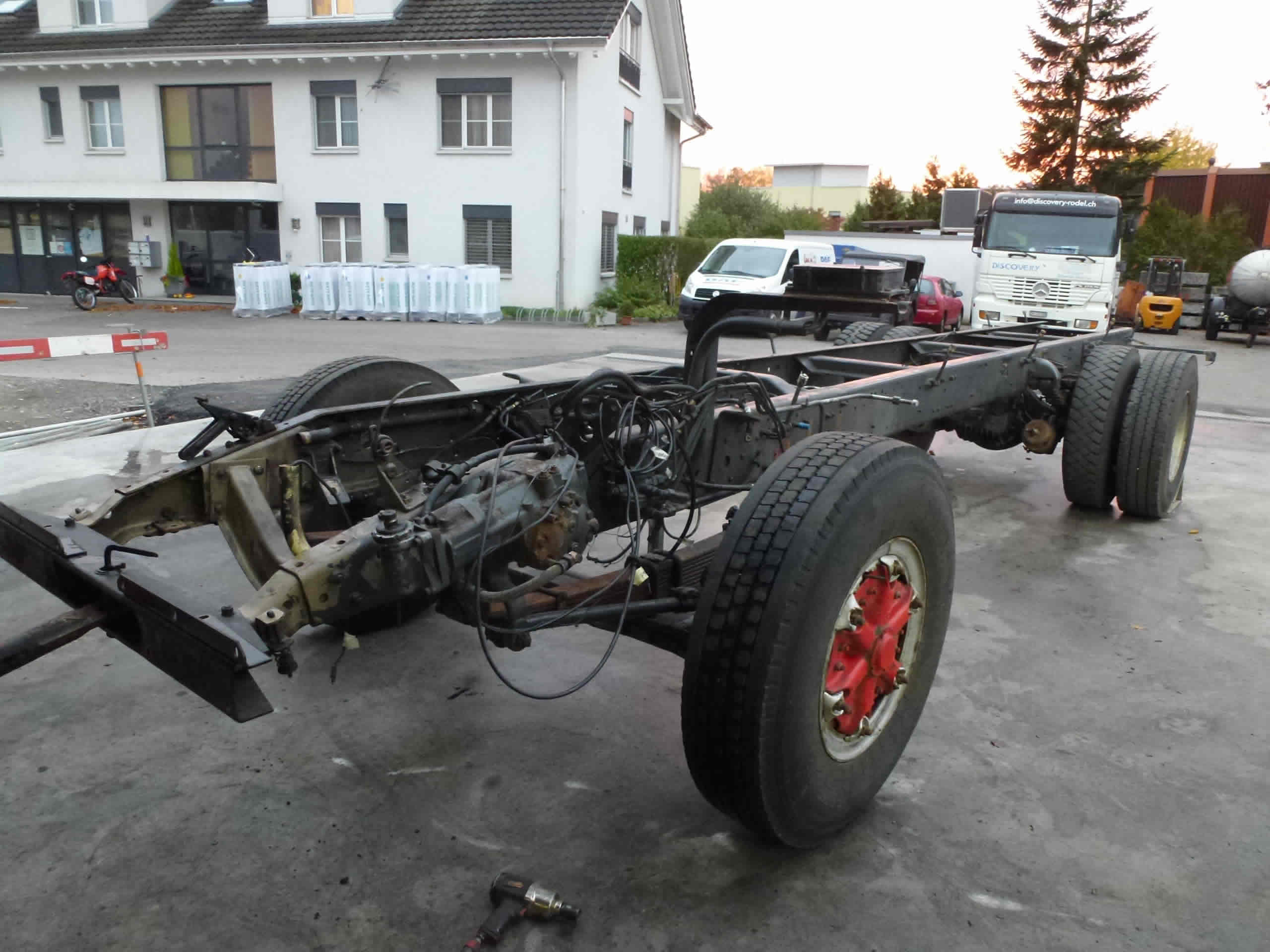

Danke Mike und Jörg für eure Antworten. Ich denke es wird eine Mischung aus beide Möglichkeiten, aber so weit bin ich noch nicht.
Aber langsam habe ich das Endstadium der Demontagearbeiten erreicht.

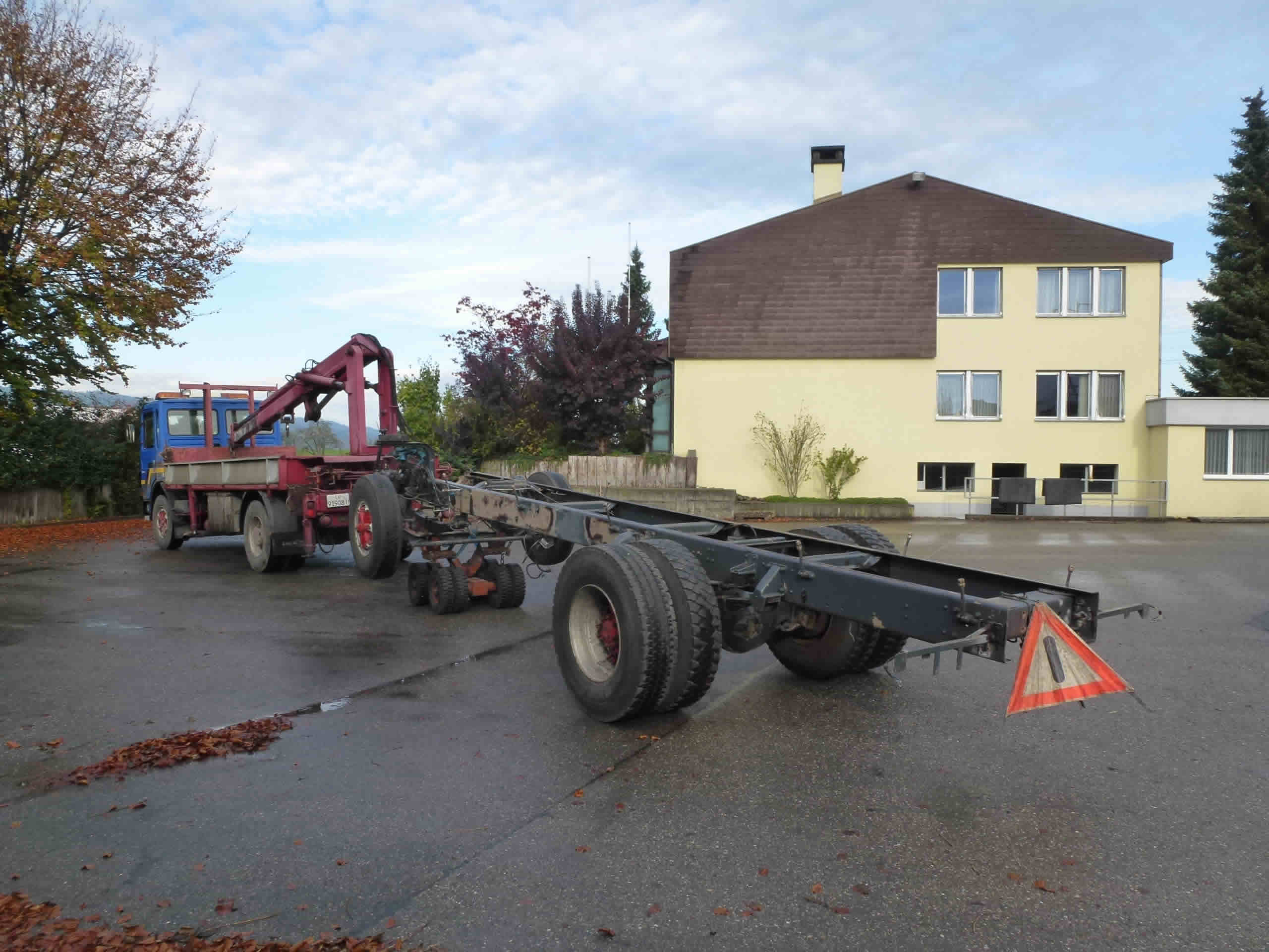

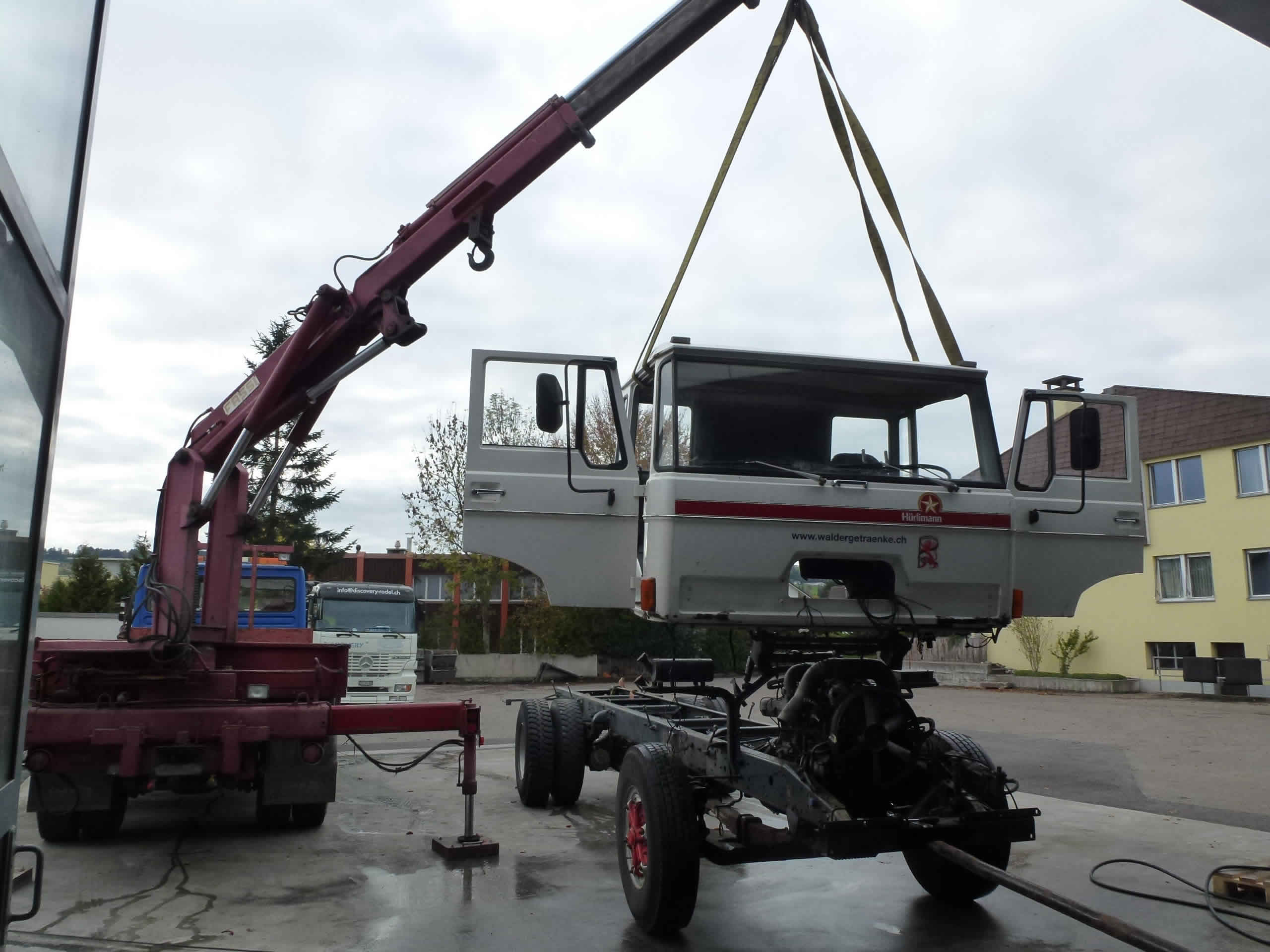

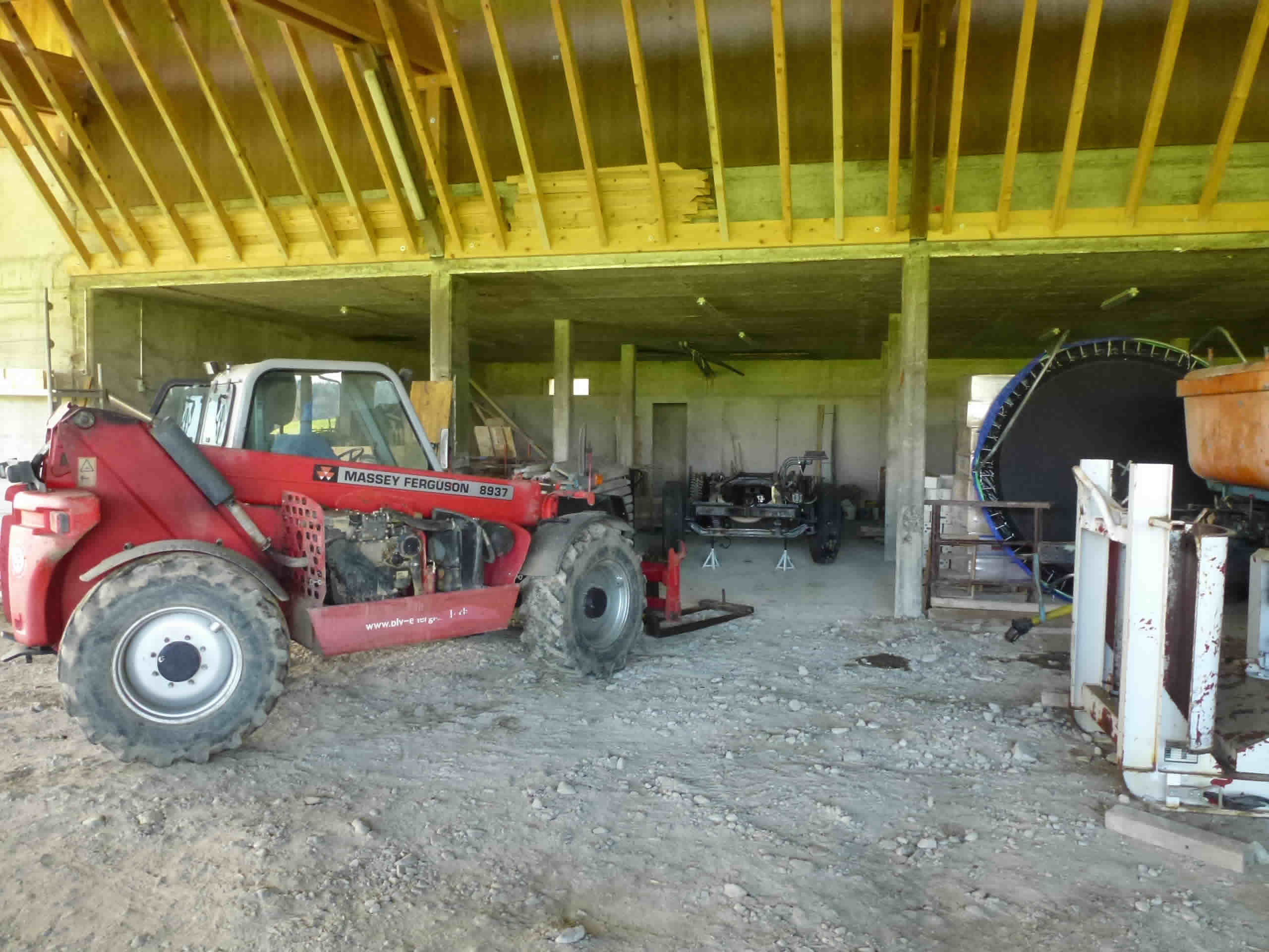

Gestern habe wir dan Chassis an seinen Winterparkplatz gebracht. Im Frühling soll es damit weiter gehen. Vorläufig gibt es genug Arbeit mit den Kleinteilen.

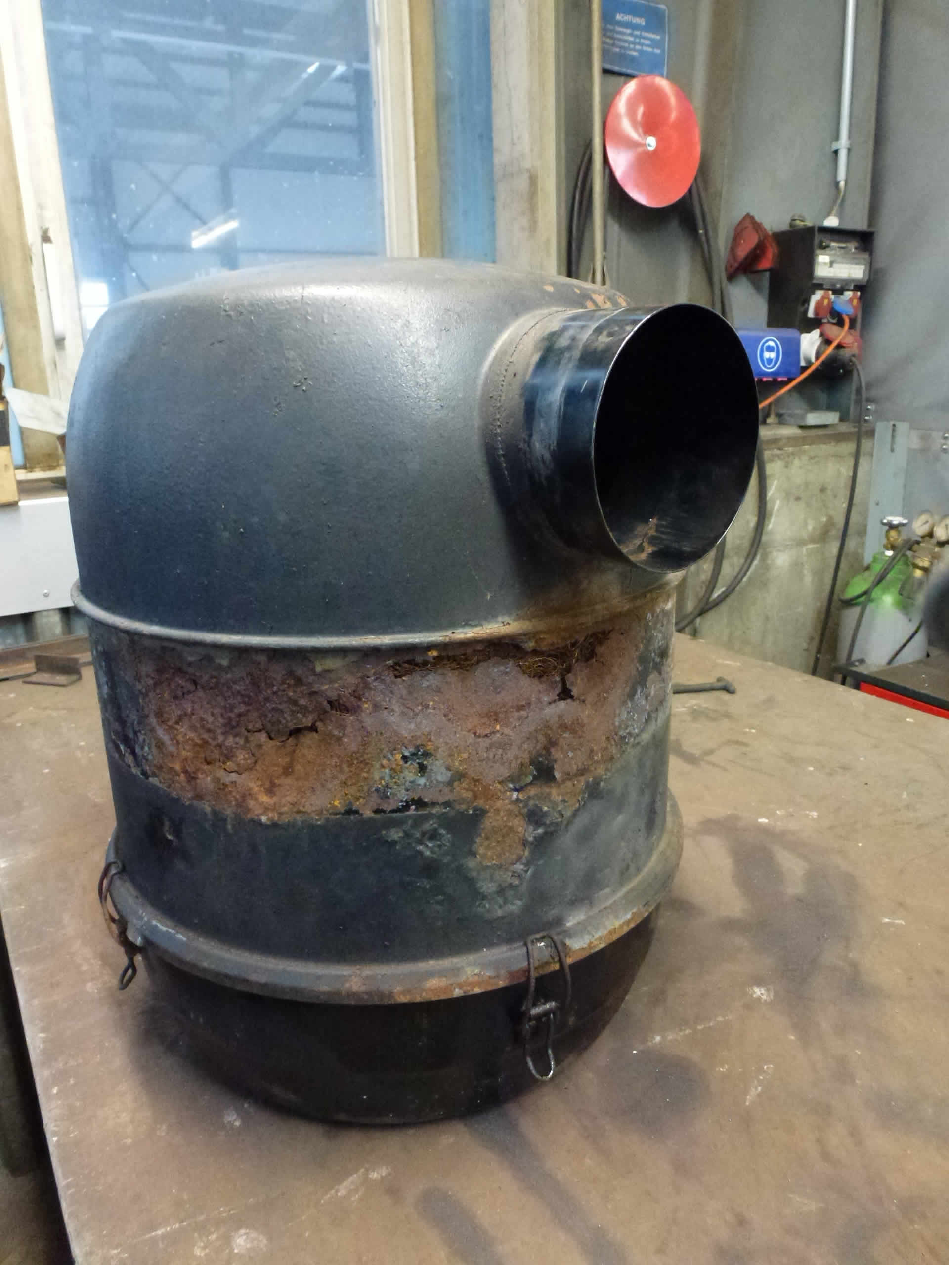

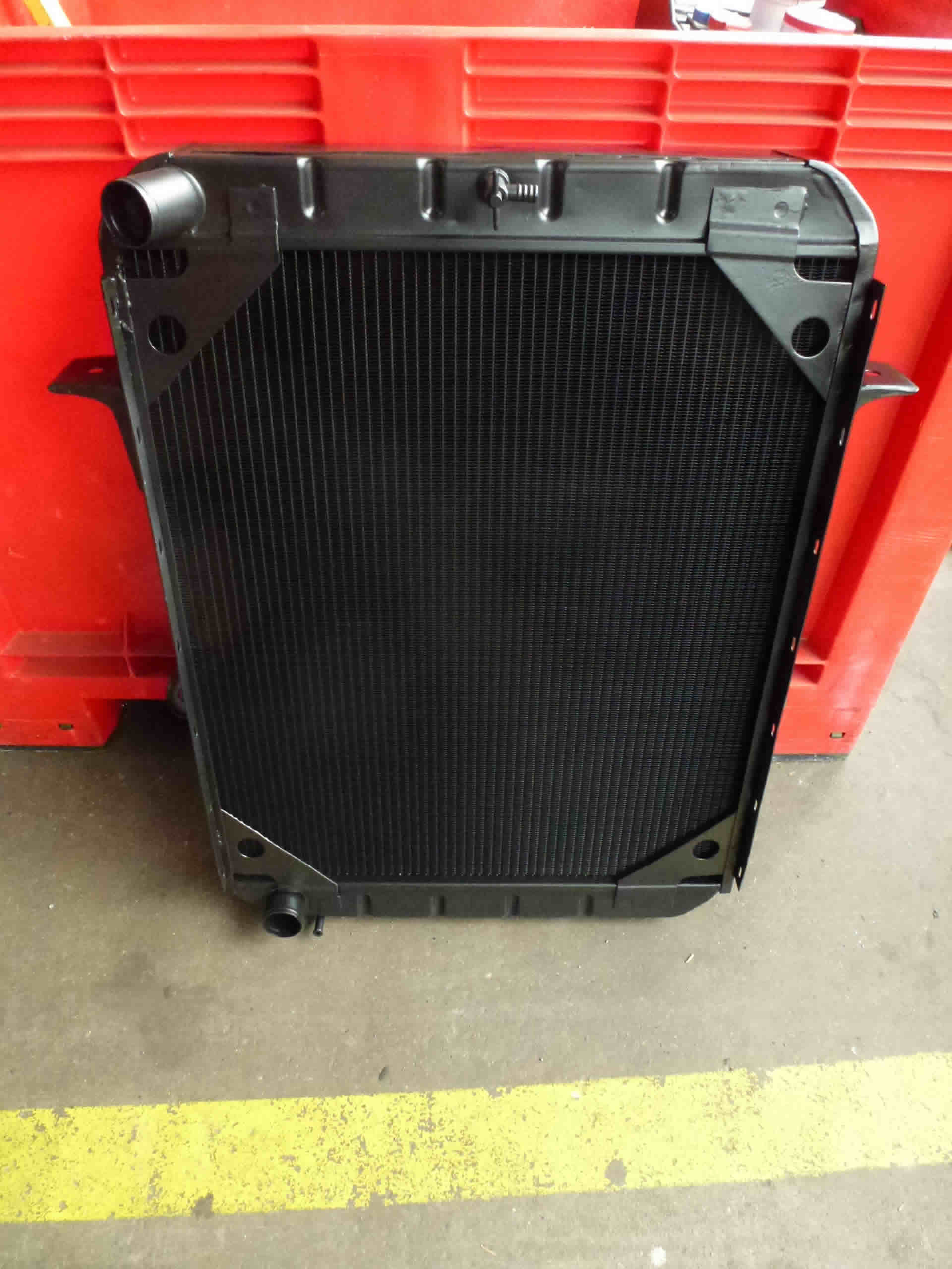

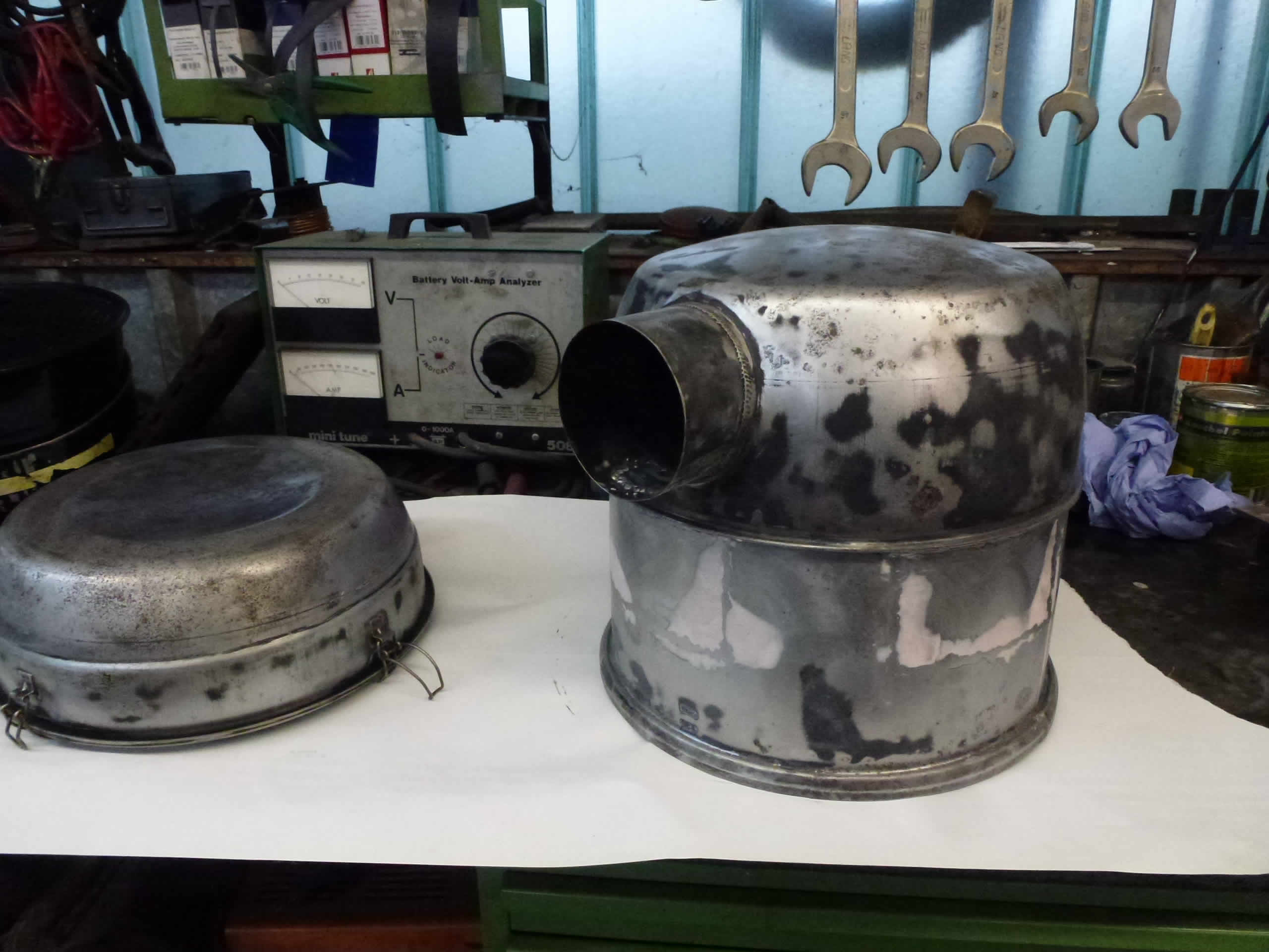

Da ein neues Ölbadluftfilter bei MANN nicht mehr lieferbar war, habe ich das alte Gehäuse halt ¨restauriert¨.
Der Kühler wurde auch schon überholt und einige Teile sînd im Moment beim Sandstrahler.

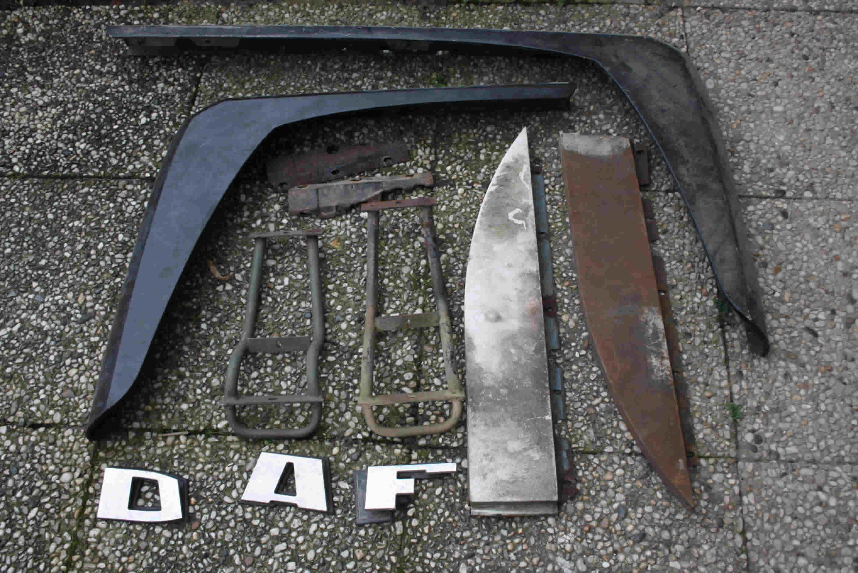

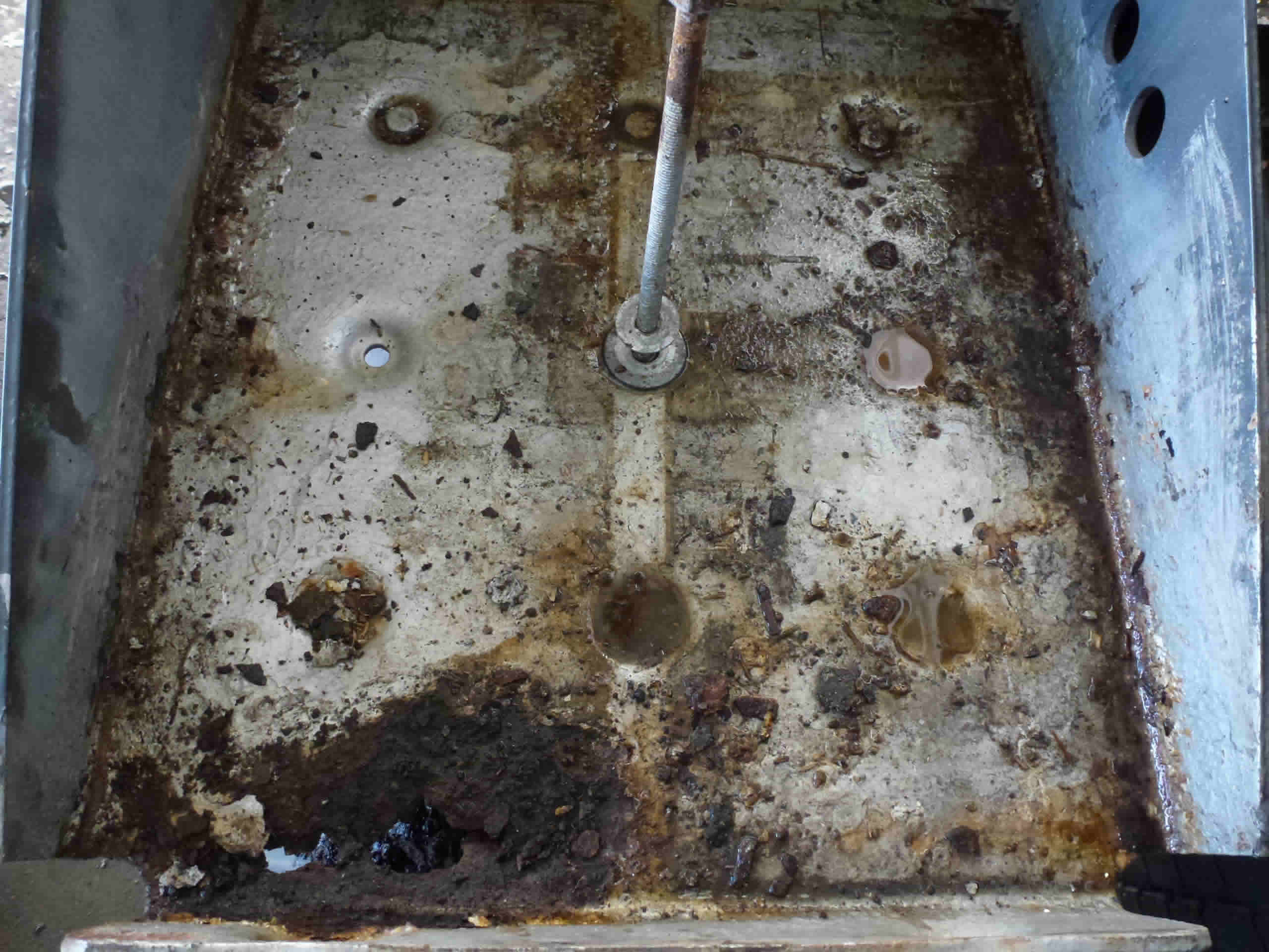

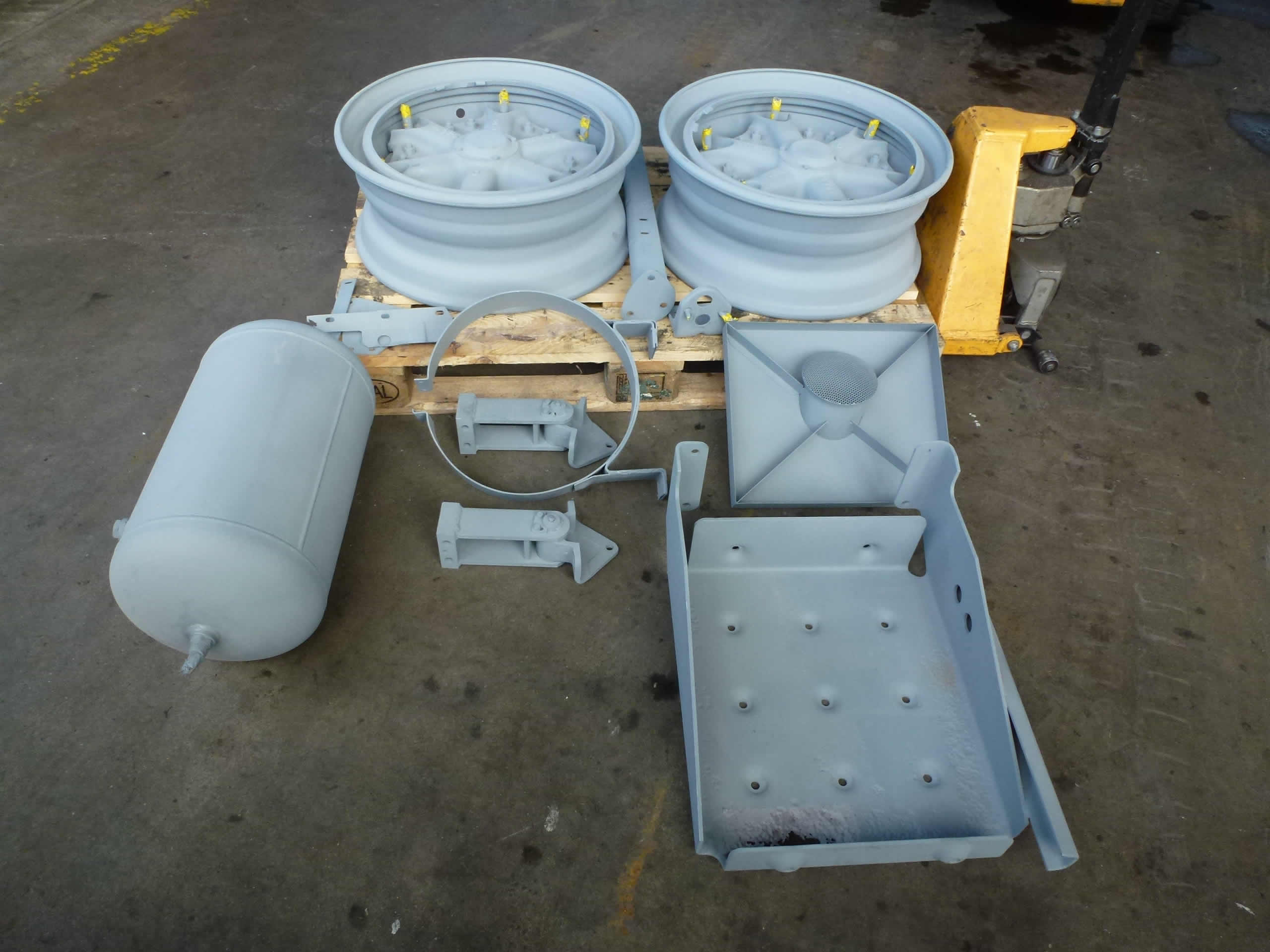

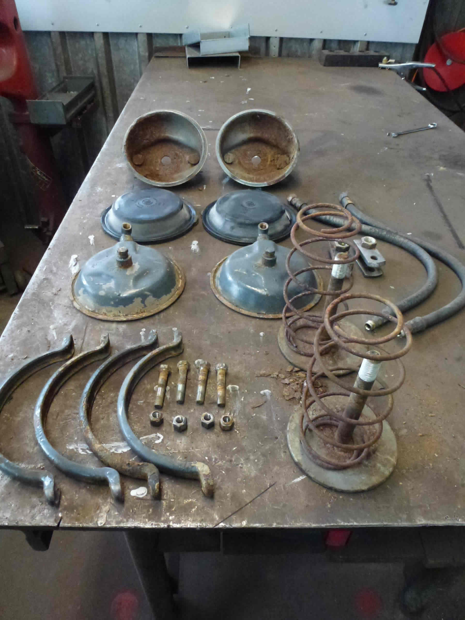

Heute konnte ich die Teile beim Sandstrahler abholen. Die jetzige 3 teilige Trilexfelgen mit Schlauch werden durch Schlauchlose Tubelex ersetzt die ich noch hatte.

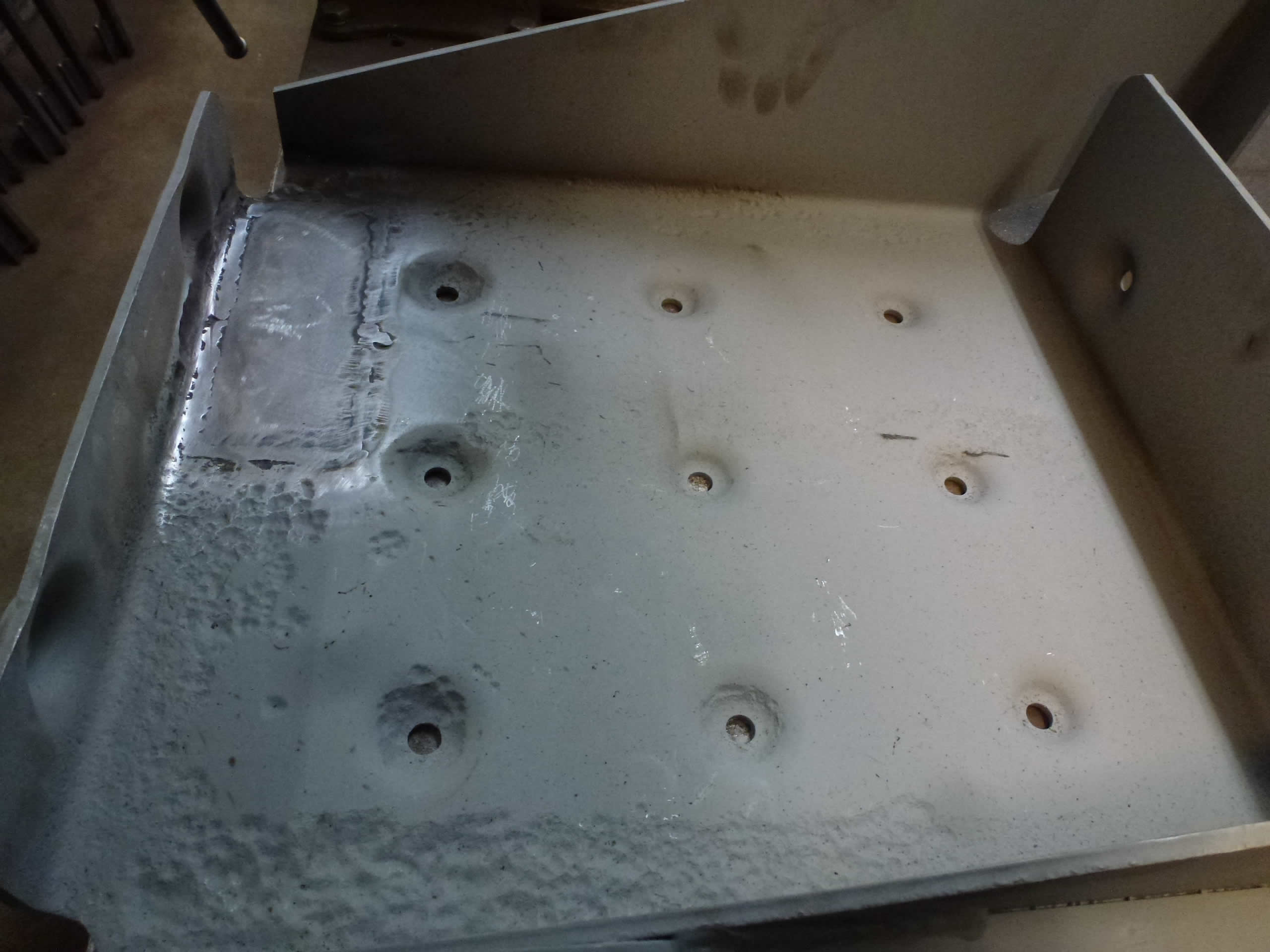

Danach habe ich das Loch im Batteriekastenboden (6mm!) repariert.
Da die Bremszylinder noch in gutem Zustand sind, habe ich mich entschieden sie auf zu bereiten, Membrane zu ersetzen und neue Bremsschläuche an zu fertigen.

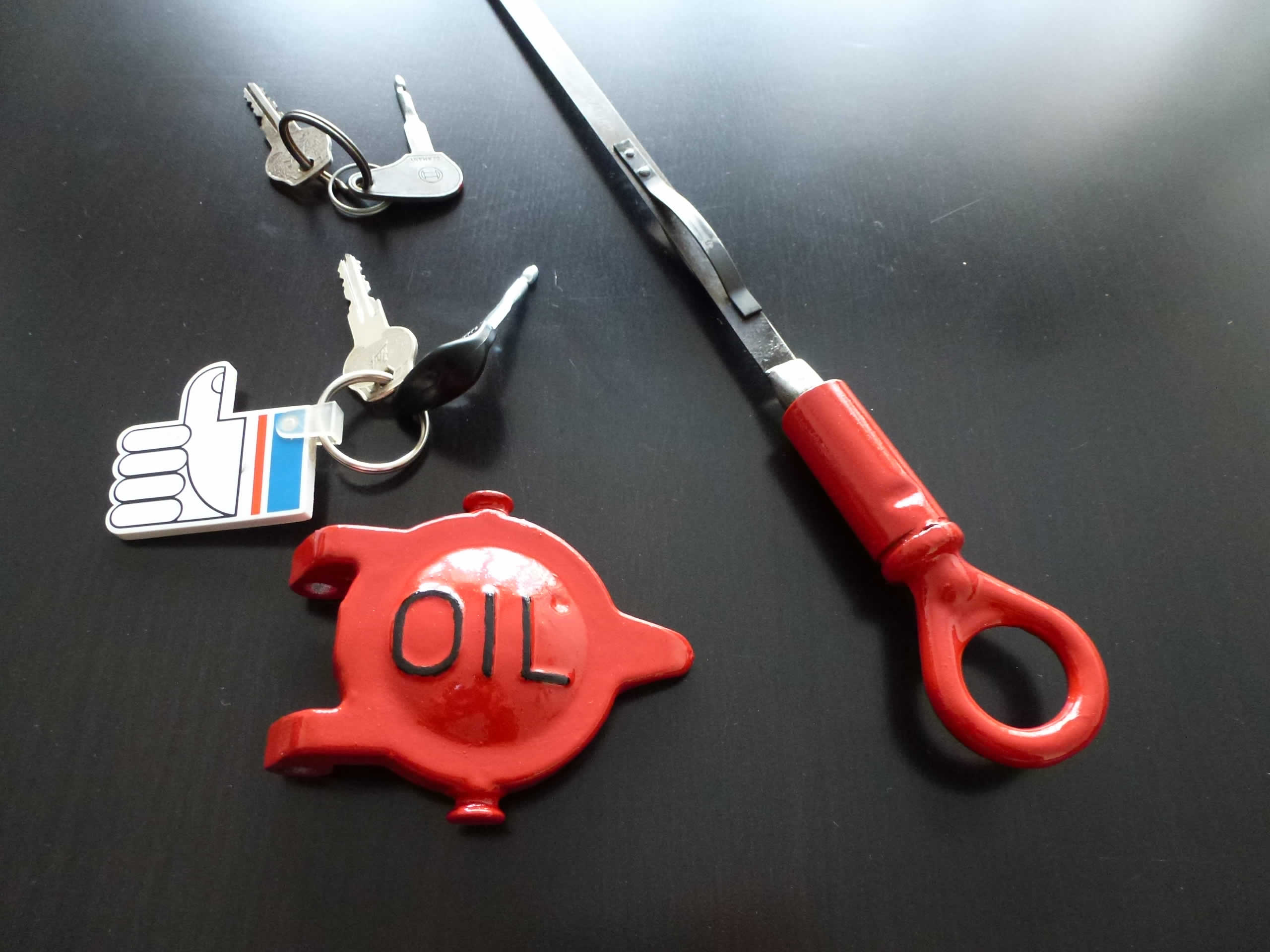

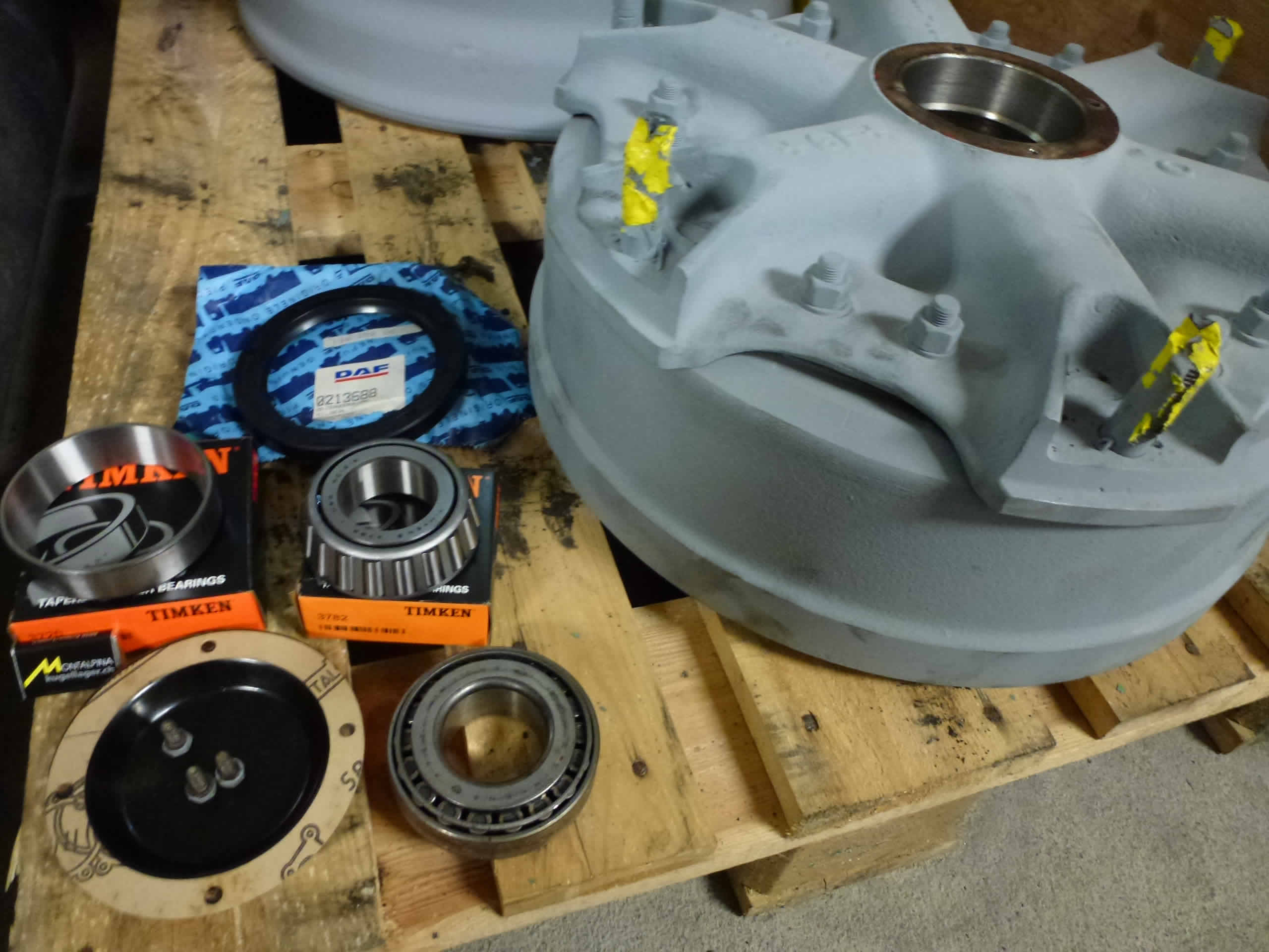

Die Feiertage wurde unter anderem verbracht mit Detailarbeiten am Esstisch zwinker
Während dem Familienbesuch in Holland konnten wir beim Daf Oldtimer Truck Club und in Belgien noch einige Teile besorgen.
Ein defektes Radlager wurde ersetzt, Mit neuen Dichtungen werden die vordere Radnaben nächste Woche wieder montiert.
Und ab gestern wird wieder weiter geschliffen.

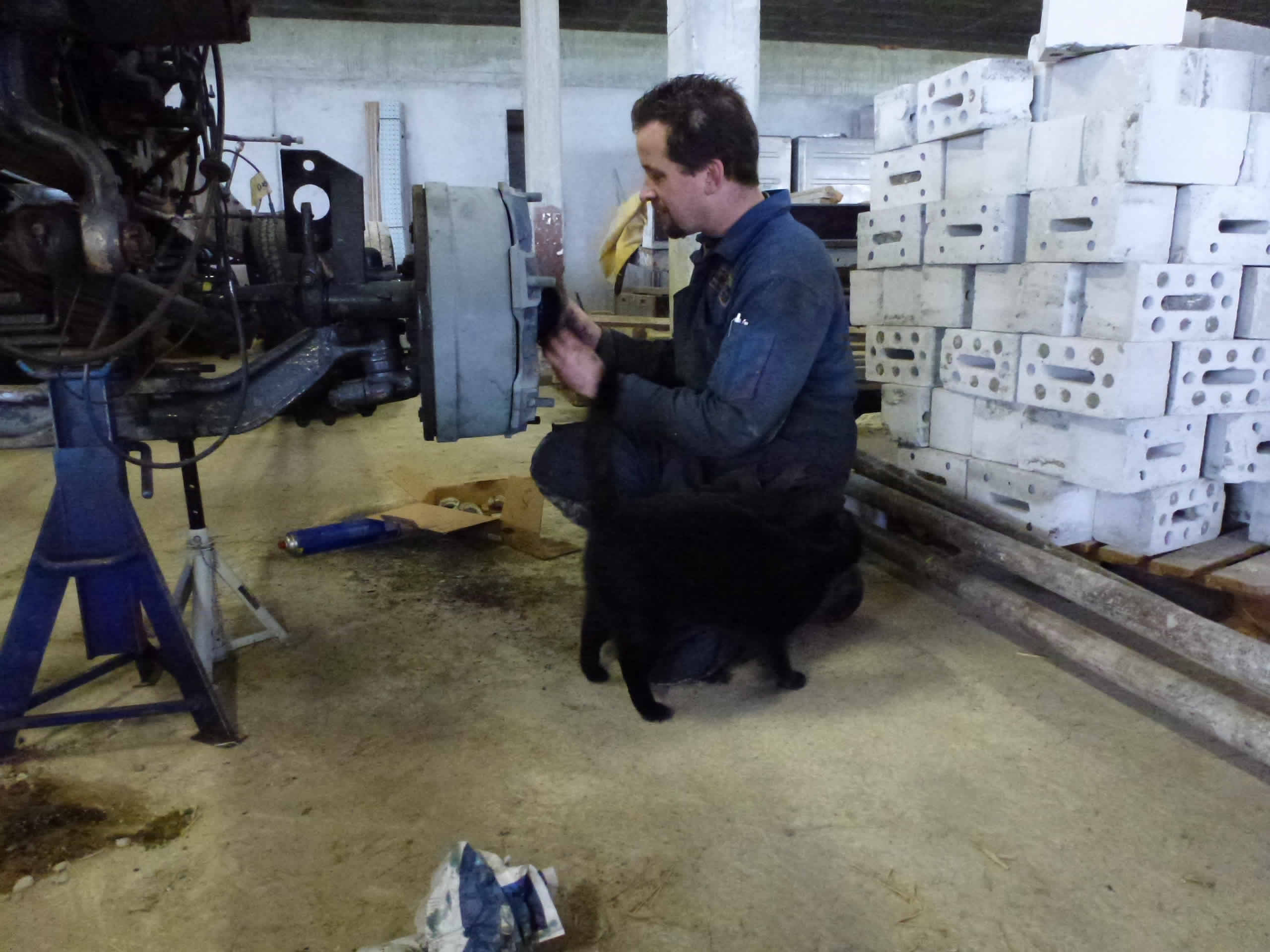

Zeit gestern steht er wieder auf den vorderen Rädern. Bei der Montage hatte ich noch Besuch.
Die Hinterräder demontiert und die Reifen abgenommen. Nächste Woche gehen die letzten Teile zum Sandstrahler.
