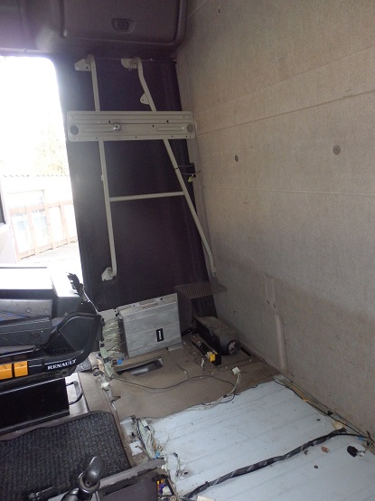

kleines Update vom Wochenende, es ging weiter.

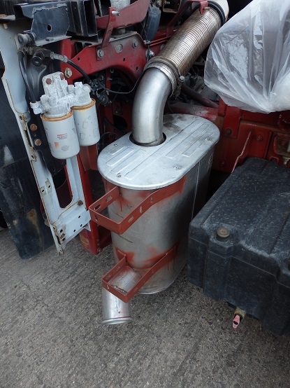

Der neue Asupuff ist wieder montiert und der Wagen nun wieder leise
. Es war ein Topf aus dem Zubehör, leider waren die Halterungen nicht zu 100% passig aber auch dies wurde mit einfachen Mitteln gelöst. Laut klingt zwar schöner aber auf Dauer wahrscheinlich nervig. So klingt er ja auch gut und kernig. Überzeugt euch selbst,
https://www.youtube.com/watch?v=FLBAOhxFXTg

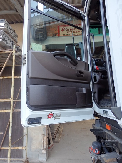

Dann hab ich meinen zerlegten und gereingten Fensterhebermotor wieder eingebaut und siehe da, es funktioniert wieder. Somit konnte ich die Fahrertür wieder zusammenbauen. Dann wurde noch das ABS-Magnetventil vorne rechts ersetzt, dies blies ja ab. Ging erfreulich unkompliziert, paste und funktioniert!

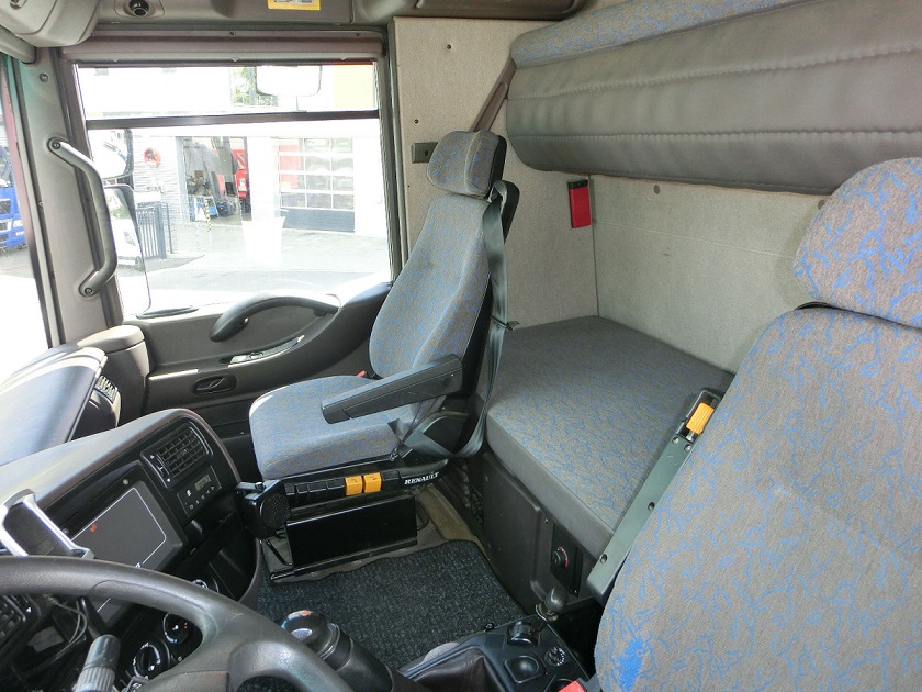

Drinnen im Fahrerhaus ging es auch endlich los, Betten raus, Verkleidungen raus und angefangen die Seitenverkleidungen zu demontieren. Mann, ein Meer von Schrauben. Aber alles machbar und sehr Schlosser freundlich gemacht. Jetzt konnte ich auch endlich mal schauen wie es mit den Sitzen laufen wird, ich denke 2 Querstreben rein und dann mit dem Boden verschrauben, es ist auf jeden Fall nichts im Weg, denke ich!?
Naja, Stück für Stück.

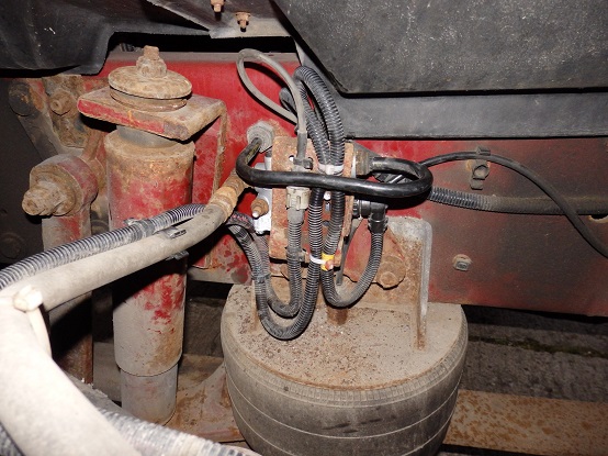

Leider, wie es halt so ist, sind mir auch wieder Sachen aufgefallen die ich auch noch wechseln werde. Luftbälge der Nachlauf und Antriebsachse sind porös, geht noch aber bevor Sie mir unterwegs wegfliegen. Und den einen oder anderen Stoßdämpfer wird wohl auch neu werden.
So das soll es schon gewesen sein!
