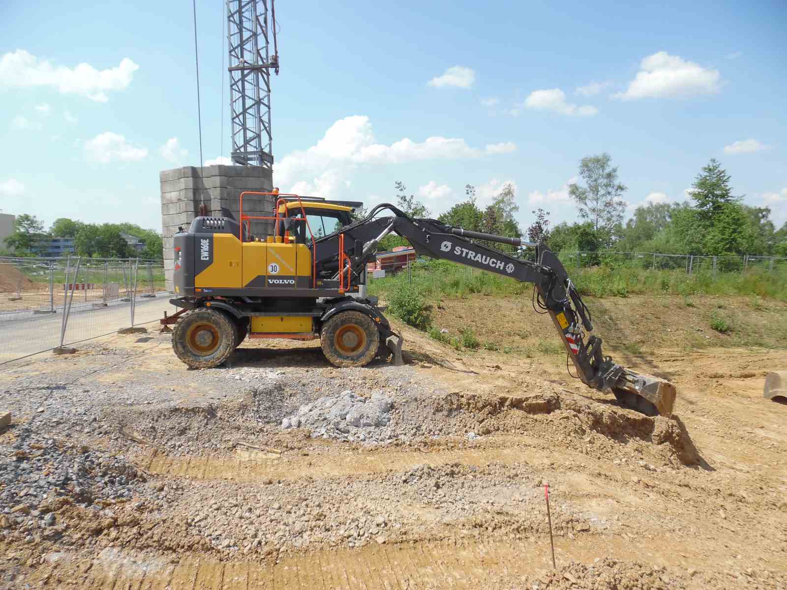

Volvo EW 160 E vom Lohnunternehmen Strauch aus Isselburg.

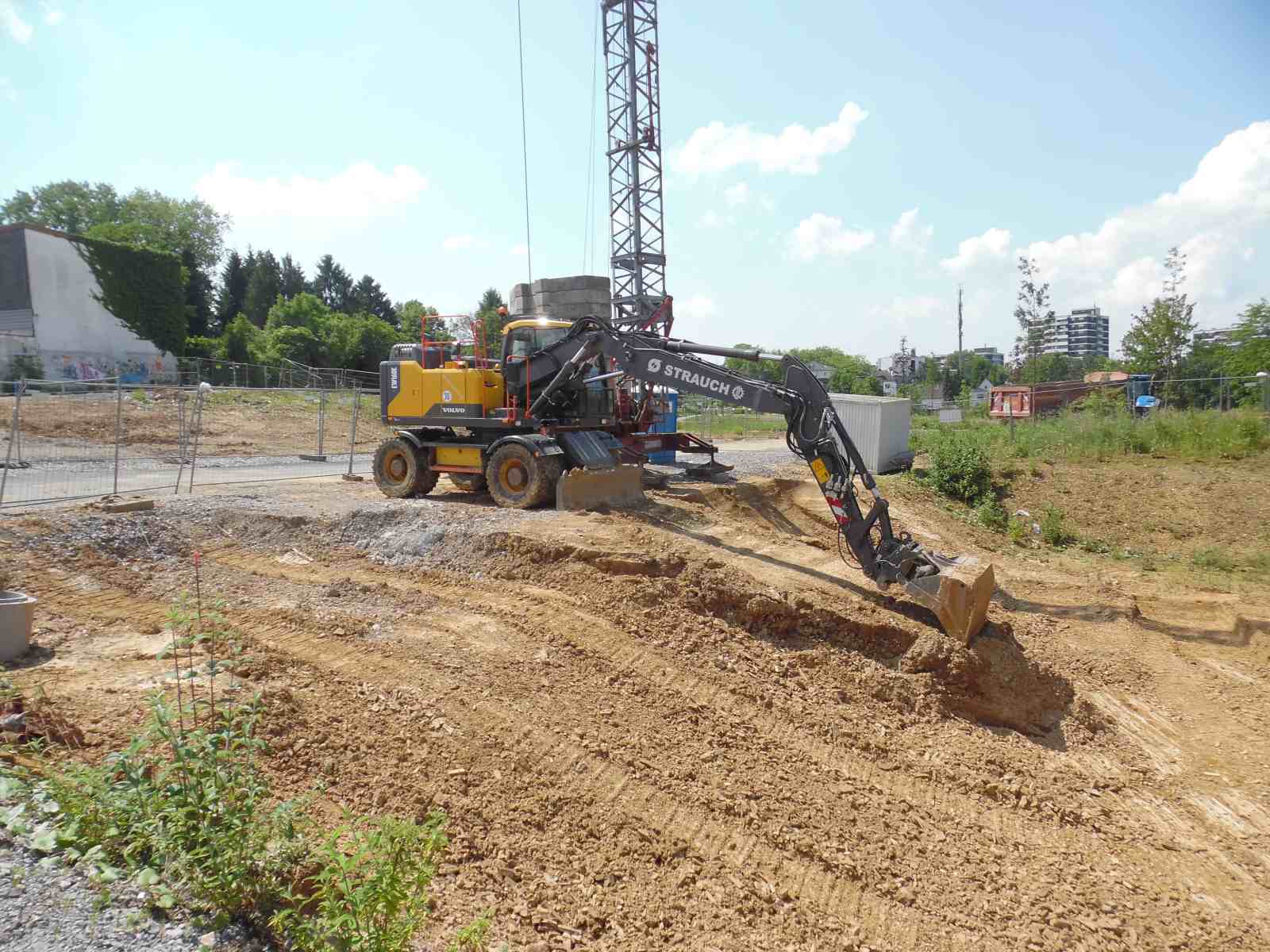

Cooper
Dabei seit: 16.08.2012
Volvo EW 160W
Gruss der Jan

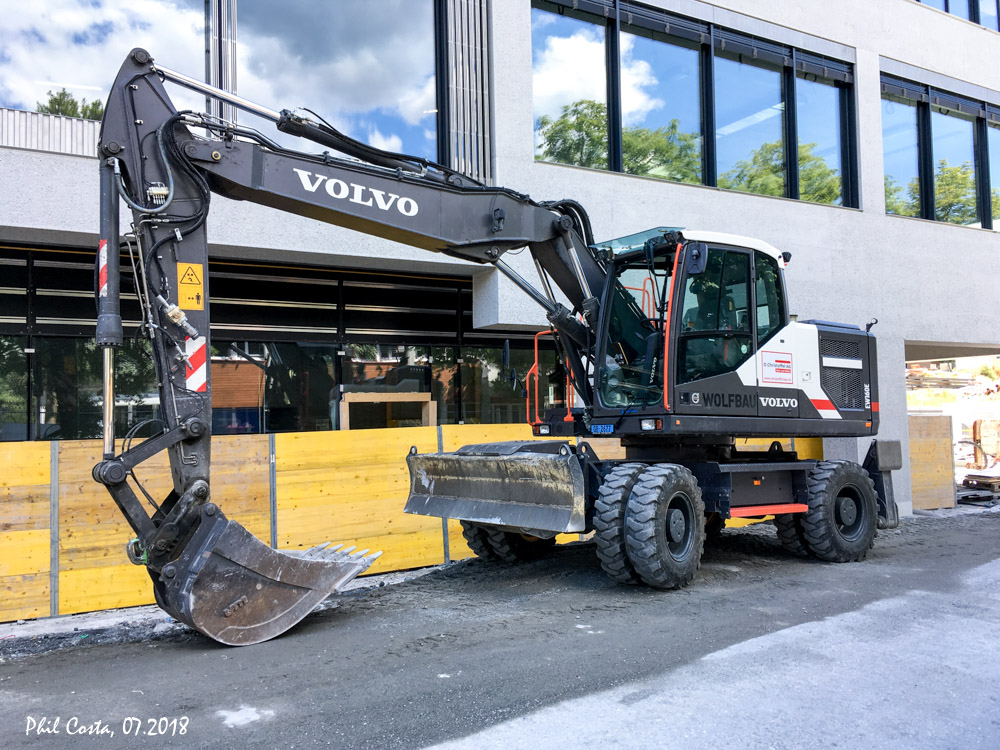

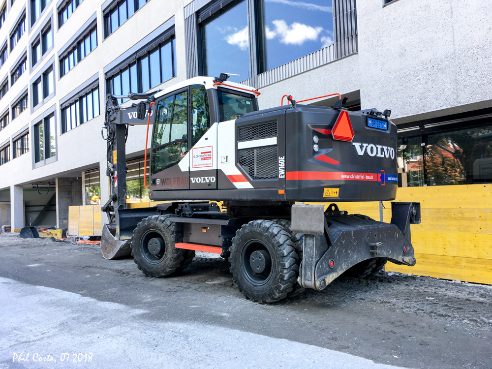

Baggerphil
Dabei seit: 17.02.2009
Ein Exemplar, das mir sehr gut gefällt smile

aregger-fan
images/avatars/avatar-8690.jpg
Dabei seit: 09.01.2009
Herkunft: CH
Sieht gut aus, Schwarz Weiss daumen
