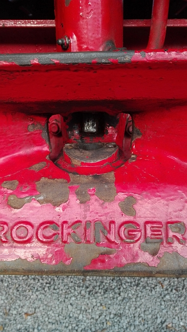

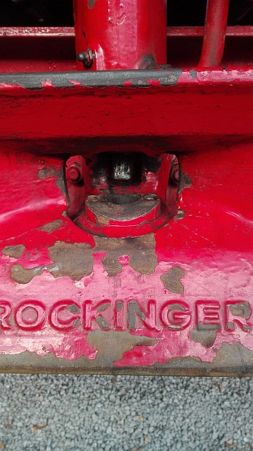

viel habe ich trotz Urlaub nicht am LKW geschafft - leider!
Zwar habe ich meine Anhängerkupplung wieder entriegeln können - der Vorbesitzer hatte dort eine Anhängeröse mit befestigtem A-Schild eingehangen. Da die Kupplung schon lange nicht mehr entriegelt wurde, ging sie ziemlich schwer auf. Jetzt geht es wieder.
Aber ich denke, sie funktioniert nicht richtig. Wenn die Öse des Anhängers im Inneren der Kupplung die kleine Druckplatte eindrückt, muss doch die Kupplung automatisch verriegeln. Macht sie aber nicht.
Meine Frage ist nun - kann man die Anhängerkupplung selber auseinander bauen um zu sehen, woran es liegt oder sollte man das nicht tun?
Außerdem könnte ich dann die Kupplung auch mal komplett reinigen...
Was meinen die erfahren Leute?

Moinmoin Marc,
erstmal Glückwunsch zu dem seltenen Fiat. daumen
Zu deiner Anhängerkupplung, klar kannst du diese öffnen. Denke, da ist viel altes zähes (Verharztes) Fett drin. Rockinger (Jost) hat auch eine gute Homepage Klick mich
Bitte nur im geöffneten Zustand abschmieren! Sonst machst du die Arbeit 2 mal.
Gruß, Sven

Hallo Sven,
danke für deine Antwort. Bei Jost habe ich schon mal geschaut nach den Rep.-Anleitungen. Bisher konnte ich das Typenschild der Kupplung noch nicht lesbar machen - ziemlich Schmodder drauf.
Ich wollte nicht so hemmungslos die Kupplung auseinander schrauben. Ich werde es mal probieren und sie dann reinigen und neu abschmieren.

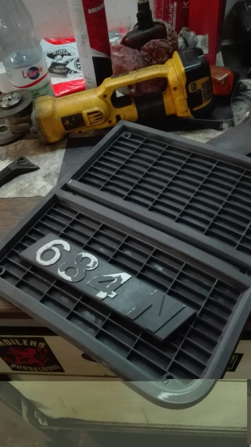

heute habe ich das gute Wetter genutzt und habe mich mal um den Kühlergrill gekümmert.
Der Vorbesitzer hat ihn leider schlecht überlackiert in einem Grau-schwarz. Die Farbe blätterte schon wieder ab. Ich habe dann mal die Farbe versucht, vorsichtig zu entfernen. Bei dem Kühlergrill ist original aussen und in der Mitte ein silberner Streifen vorhanden. Das war wohl nur eine ganz dünne Folie - naja - auf jeden Fall sind diese Streifen jetzt auch weg. So ein Mist!!
Hier mal ein Foto....
Ich weiß nicht, ob man einen Kühlergrill wieder vernünftig nachlackieren kann?

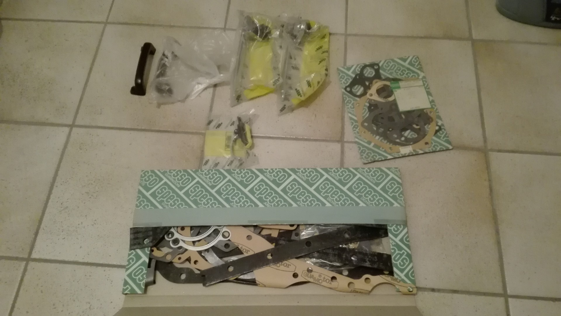

in der Zwischenzeit sind die bestellten Ersatzteile aus Italien angekommen.
Ich habe 2 Türgriffe für aussen, 2 für innen und einen Türöffner für die Fahrerseite bestellt.
Desweiteren kam heute auch der Dichtungssatz für den Motor an. Da der Motor doch etwas Öl ausschwitzt, habe ich mich entschlossen, die Dichtungen zu tauschen.
Die Suche nach einer passenden Unterstellmöglichkeit läuft auch ganz gut. Ich bin guter Dinge, daß sich in der nächsten Woche etwas passendes ergeben wird.
Hier sind die ersten Ersatzteile.....
