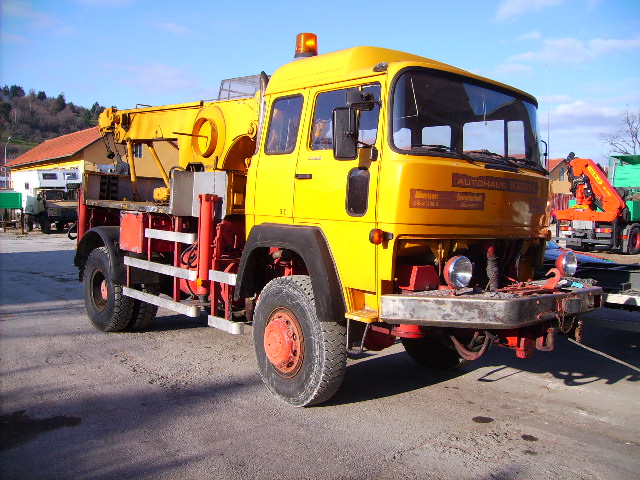

Grusler
Original von Bagger-tom
Hab heute ein Bild gemacht wo man eindeutig 270D26 an der Tür lesen kann, vorne steht aber 232
Wahrscheinlich wurde dann mal die Tür getauscht, weil 26t für einen 2-Achser sind aweng zuviel.

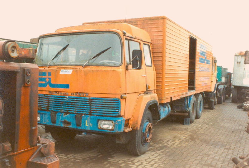

Lasterhaftes
Hallo! winke
Magirus-Deutz 310 D 26 FAK

Hallo winke ,
das Fahrzeug ist ein 232 D 15 FAK oder ein 270 D 16 FAK.
Wenn man davon ausgeht, dass die Bezeichnung 232 auf dem Grill dem Original entspricht dann ist es der 232 D 15 FAK.
Die Bezeichnung 270 D 26 ist bei diesem Fahrzeug definitiv falsch.
Alle D20; 22 und 26 waren 3-achser.
Die größten 2-achser waren D 19 ( Export ).
Die Typenbezeichnung, die bei Magirus ab 1964 angewand wurde gibt als erste Zffernkombination die Leistung in PS und als zweite Ziffernkombination das zulässige Gesamtgewicht an.
FAK steht in diesem Fall für Frontlenker Allrad Kipper.
Die Allrad - Frontlenker kann man übrigens leicht an dem Zusatzblech zwischen Kotflügel und Fahrerhaustür erkennen, welches allerdings normalerweise in Aufbaufarbe lackiert ist ( nicht schwarz ).
Bei den normalen Straßenfahrzeugen ( kein Allrad ) beginnt die Fahrerhaustür direkt über der Tür, so wie bei dem 310er von Lasterhaftes über dieser Antwort.

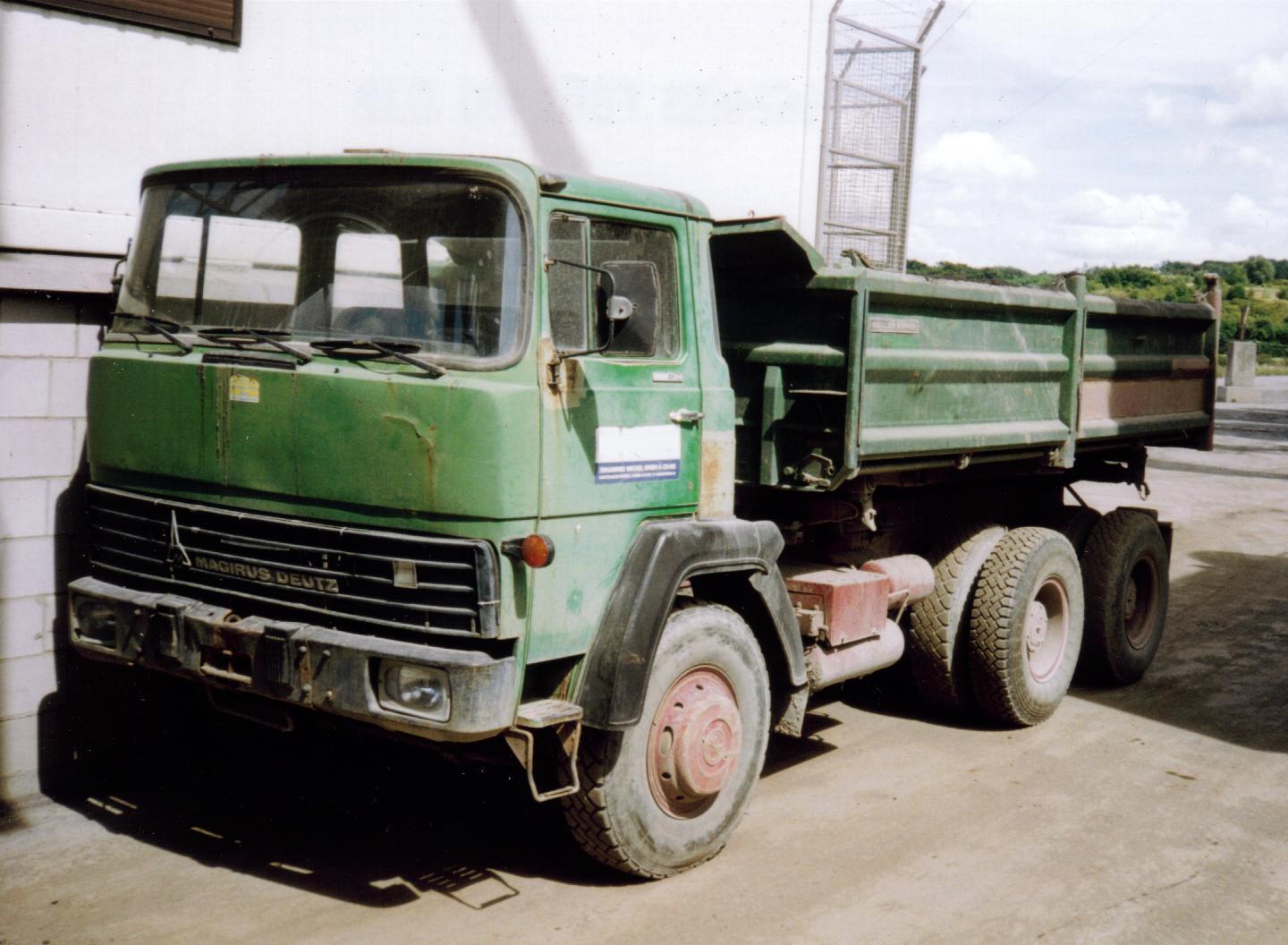

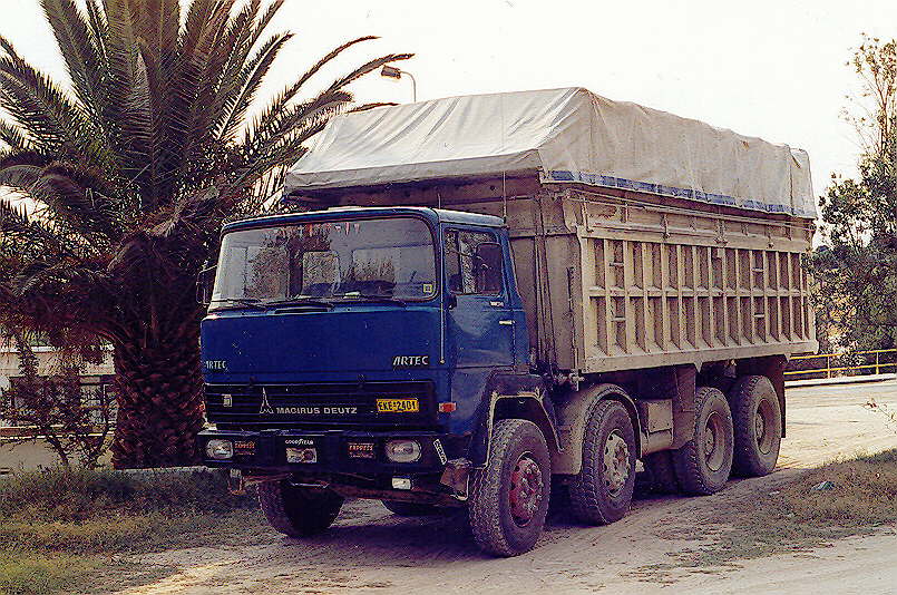

M60
Dabei seit: 26.12.2006
zur Abwechslung wieder mal was neueres. Ich vermute 310 D28 oder
D30, fotografiert 2004 in Griechenland.
Gruß Christian
M60 hat dieses Bild (verkleinerte Version) angehängt:

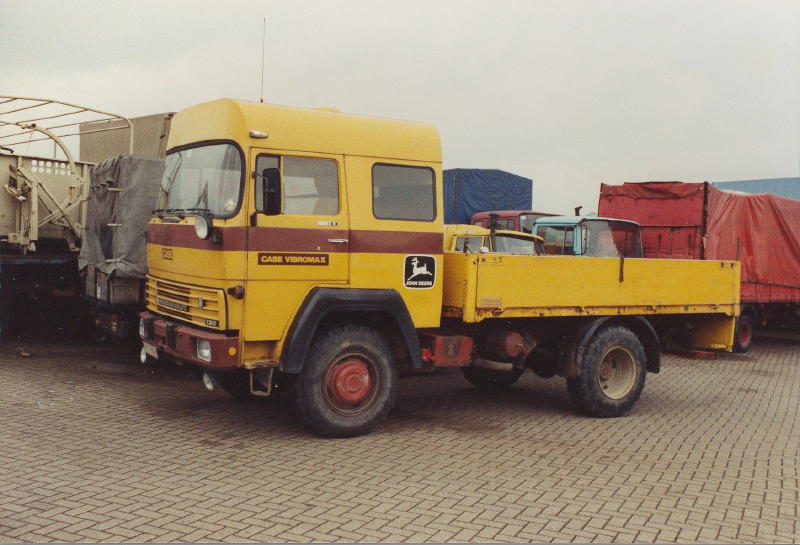

und 2 Magirusse von ALGA, Fotos von ca 1996
