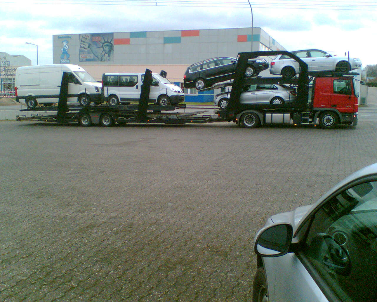

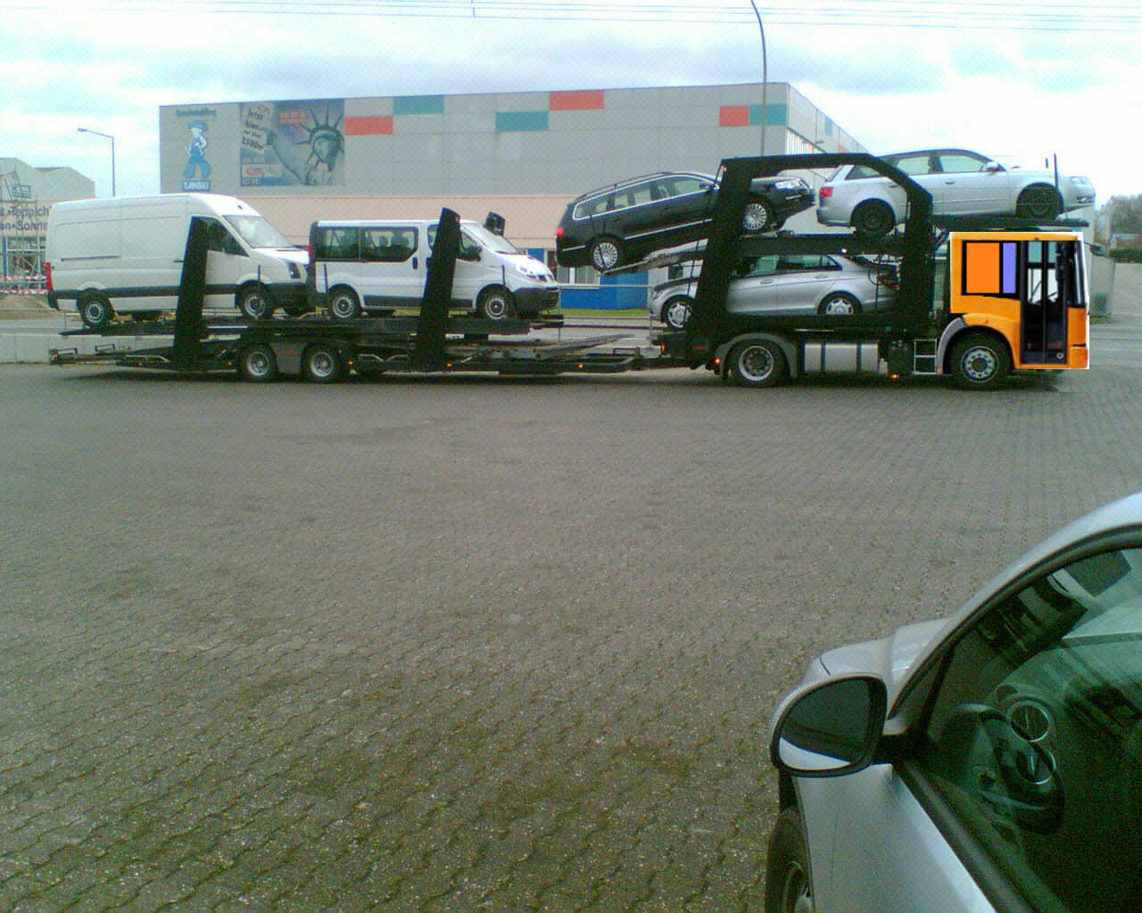

Econic-Autotransporter Auf diesen Beitrag antworten Zitatantwort auf diesen Beitrag erstellen Diesen Beitrag editieren/löschen Diesen Beitrag einem Moderator melden       Zum Anfang der Seite springen
Hallo zusammen!
Während der 11-stündigen täglichen Zwangsruhezeit kommt man angesichts der Enge des flachen Actros-Hauses manchmal auf putzige Ideen:
Hat sich eigentlich schon mal jemand ernsthaft Gedanken gemacht, eine Econic-Autotransporter-Zugmaschine zu bauen und einen Eurolohr draufzusatteln? Das Ergebnis wäre ein Fahrzeug, das die Vorteile des Fahrerhausüberbaus in etwa mit der Innenhöhe des L-Fahrerhauses beim Actros verbindet. Dazu käme noch der Sammel-und Liefertour-freundliche Eingang durch die Falttür rechts. Wenn man das Fahrerhaus etwas verlängert würde sogar noch ein Bett mit reinpassen. Ganz zu schweigen vom busartigen Fahrgefühl und der grandiosen Übersicht durch die riesige Frontscheibe...
Ich denke das würde die Arbeits- und "Lebens"bedingungen von uns "Autokutschern", die wir die ganze Woche in der Minikiste wohnen, ein ganzes Stück vorwärts bringen! Ich hab letzten Herbst mal ne Fotomontage gebastelt...
Bild 1: Das 1. Original: Actros mit Flachdach und Eurolohr
Bild 2: Das Ergebnis: Econic mit Eurolohr
Zwischenschritte:
Bild 3: Das 2. Original: Econic
Bild 4: Das modifizierte Econic-Fahrerhaus
Wie findet Ihr das?
MfG Jan

hello Jan
sorry but i speak only english
i have same thoughts about 7-8 years ago when i first time saw scania lowline(4series) , i reviewed same idea when i first saw P series low entry prototype in July of 2006 ...the cabin is drawn 550mm forward and lowered 150mm and CP19E with normal roof height will be only 90mm higher than normal car hauler with CP19L but taking extra low chassis frame with 295/60 tires(MEB) instead of MLB with 315/60 will create another 70mm lower truck so that extra low tractor with low entry cab will be only 20mm higher than standard tractor
also scania offer engines up to 400/420hp (mercedes only up to 326 on small 7.2L)
also scania low entry should be cheaper than econic it is made on standard modular program with same components as other scania range also it is steel so it should be cheaper.....
also scania offer both opticruise and allison if i am right mercedes offer only allison automatic gearbox and they are expensive
only problem here would be weight on front axle according to my calculations it would be easily 8ton ( on short tractor i did not make any calculation for rigid truck with tandem trailer
p.s i am not sure about their safety there is no frame to protect you

interessante Idee, Autotransporter mit Niederflur-Kabinen zu bauen daumen
ich denke, die beiden Hauptargumente dagegen sind zumindest beim Econic Anschaffungspreis und Motorleistung.
Gerade bei der Motorleistung sind die Autotransporter ja erst in den letzten Jahren auf ein vernünftiges Level gebracht worden. Früher waren da doch immer so Krücken mit maximal 280 PS als Basis, egal welche Marke.
Was die Innenhöhe angeht, kann ich mir denken, daß das nicht toll ist, wenn der Himmel so knapp über einem ist. Aber immerhin habt Ihr ja jetzt in der Regel ein richtiges Bett und nicht so ein Schwalbennest wir früher.
Vielleicht müsste die Idee nur mal an die enstsprechenden Stellen bei den Herstellern herangetragen werden hmm
Es gibt aber auch das andere Extrem, nämlich Actros Megaspace als Autotransporter jo Z.B. hat die Spedition Schmidt aus Aachen einen 1854er (fährt der Chef selbst großes Grinsen Ich werde das Bild gleich im Autotransporter-Thread einstellen (mittlerweile passiert winke )

Hallo Rudi!
Die Sache mit dem Mega-Space und 540 PS ist kein Extrem, das ist heute schon beinahe Stand der Technik. Das Problem beim Megaspace ist aber, daß die 2 Meter Ladelänge überm Fahrerhaus fehlen und so die Flexibilität des Zuges leidet. Und daß man da schon bei "einfachen" Ladungen Probleme mit Gesamtlänge und -Höhe bekommt und jede Menge stapeln und schachteln muß, während man beim FH-Überbau die Autos einfach draufstellt. Klar, im Megaspace hat men ne Menge Platz. Aber mit dem Tiefdecker ist einfacheres Arbeiten. Meine Idee geht in die Richtung, beides miteinander zu verbinden, wobei mir schon klar ist, daß aus einem Econic (bei dem ja auch das Dach etwas eingekürzt ist) kein Megaspace werden wird! Aber eben vielleicht ein L-Haus. Und da wir sowieso meistens alleine unterwegs sind, brauchen wir auch eigentlich kein 2. Bett, wenn genug Außenstauraum vorhanden ist. Das Standard-Bett im MP2 ist übrigens 60 cm breit, nicht gerade üppig, aber ausreichend. Ja, und die Motorleistung: Der blaue Actros auf meinen Bildern ist ein 1841, der rote ein 1836. Da hab ich am Anfang schon gedacht, ich würde mich vom Pferd aufn Esel setzen. Aber es war halb so schlimm, es war halt eben kein Rennpferd mehr. Es gibt doch ab und zu Kollegen die ich noch überholen kann und beim Verbrauch nehmen sich beide nichts, sie liegen im Langzeitschnitt so um die 35 Liter/100 km. Man muß halt sehen, was man mit den Autos machen will: Der eine lädt einmal auf und fährt dann durch bis Spanien oder werweißwohin und lädt dort wieder ab. Der wird sich nen Mega-Space kaufen und ist zufrieden. Wir machen mit dem Auto "deutschlandweiten Nahverkehr", d.h. hier ein Auto laden, dort mal zwei, dann wieder eins runter, wieder 2 drauf, dazwischen mal fix noch ein Motorrad oder nen Anhänger, wir sind mehr am auf- und abladen als am fahren. Da wärs manchmal schon besser, man könnte sich an den Rand stellen, rechts zur Falttür raus und muß sich nicht dauernd "den Arsch wegfahren" lassen...
@ Ivan: Thanks for your comment! But your last line: "i am not sure about their safety there is no frame to protect you" I can't right understand. In a modern bus there is also no frame. And they can go at 100km/h! If a standard truck crashes into another, the cab can also be demolished in a way, that the driver doesn't survive! First it is my own problem, to bring the truck home, undestroyed! And if there is a frame or not, I want to see my family at the weekend, and so I have to drive carefully to avoid any accident...
I hope, you understand my not so good english! Best greetings!
