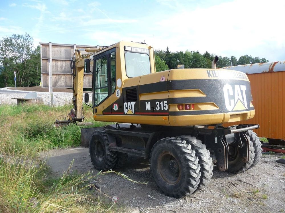

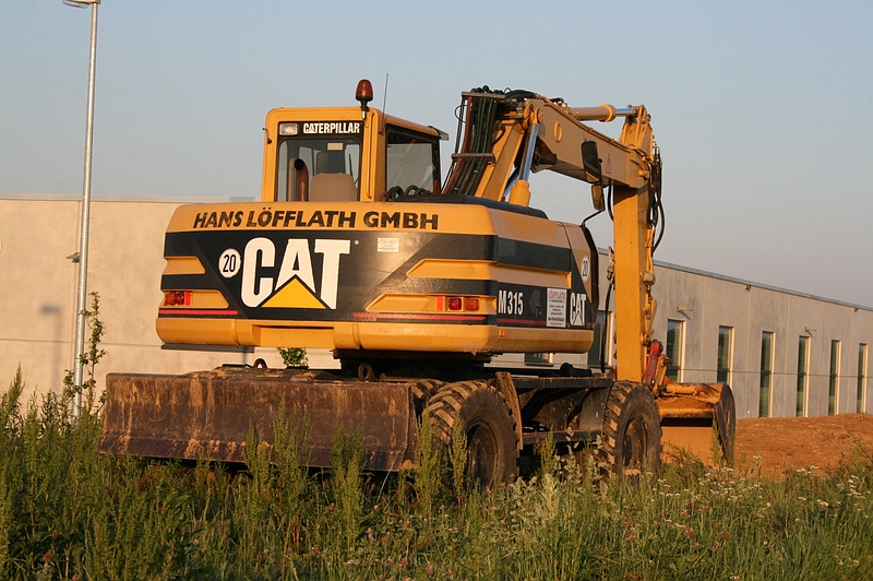

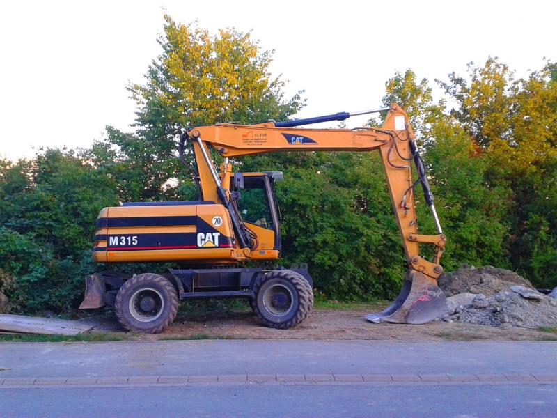

CAT M 315 Fa. Löfflath GmbH

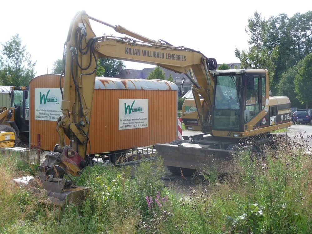

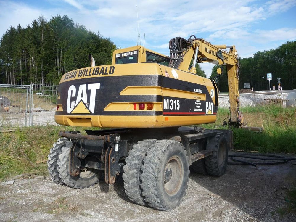

CAT M 315 BJ.2000 von Killian Willibald
Simi hat diese Bilder (verkleinerte Versionen) angehängt:

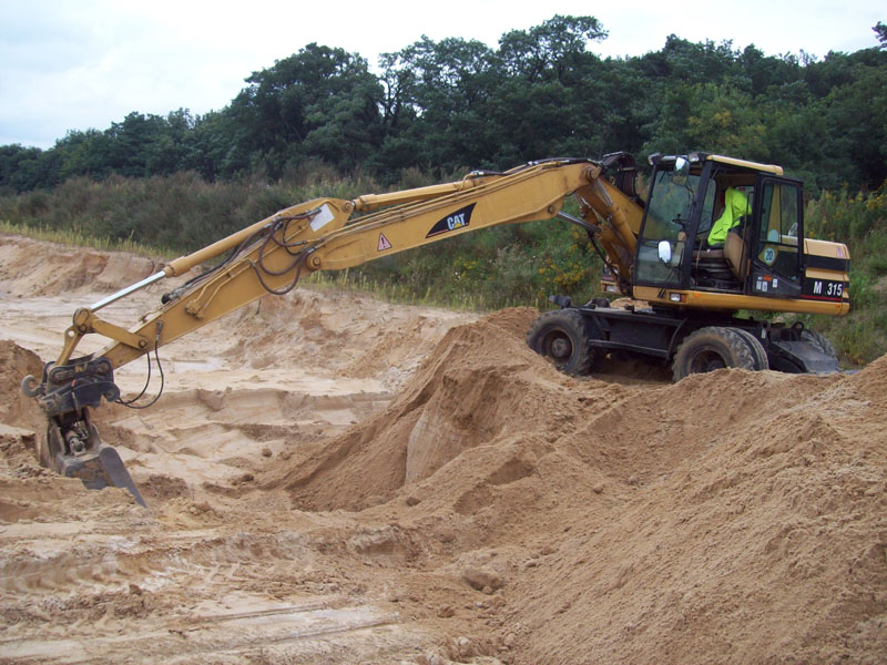

M315 beim ausheben der Kiesgrube. ca 30x10x2.5 Meter.
Like Liebherr hat dieses Bild (verkleinerte Version) angehängt:

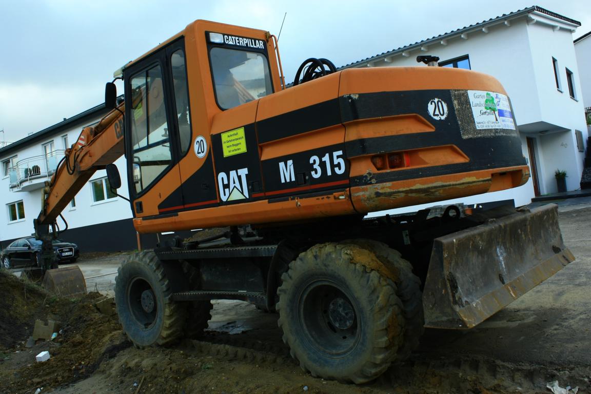

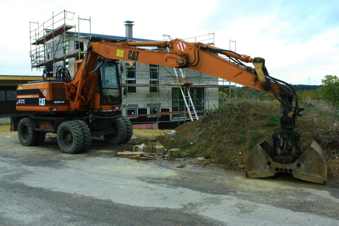

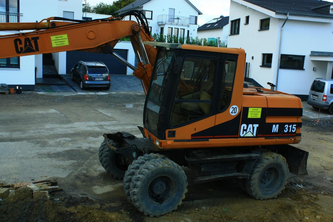

Caterpillar M315, Bj. 1997 von Garten- und Landschaftsbau Gorzolla aus Castrop-Rauxel fröhlich
Liebherrflo hat diese Bilder (verkleinerte Versionen) angehängt:

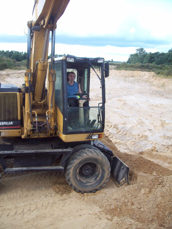

Cat M315
LiebherrFanatiker98 hat dieses Bild angehängt:
