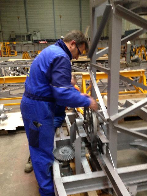

"Käfighaltung" Pfeifen

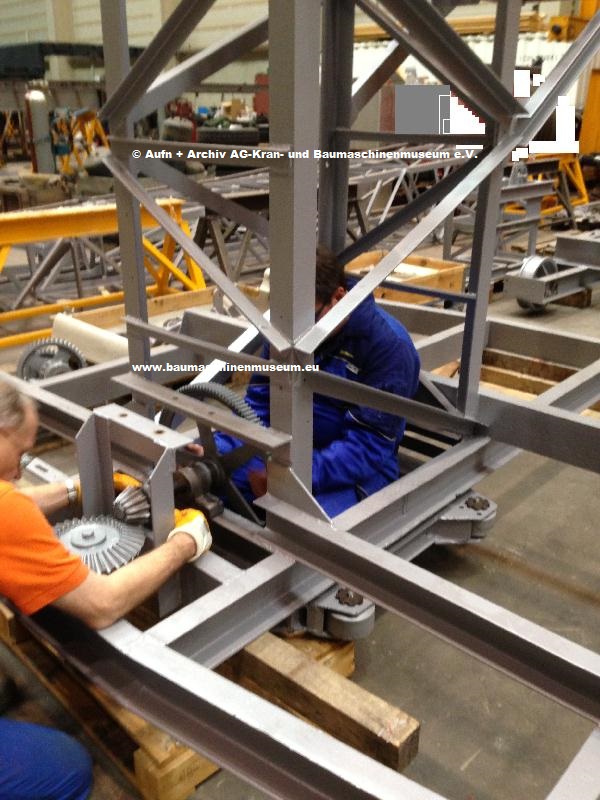

Montage des Keilriementriebs

Danach haben wir uns mit dem Zusammenbau der Hubwerkseinheit befasst:

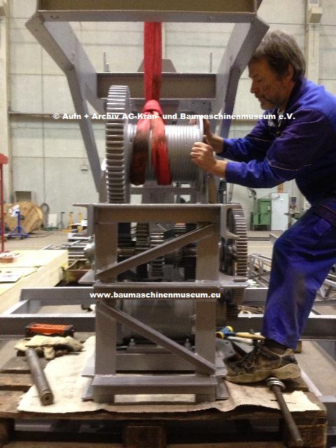

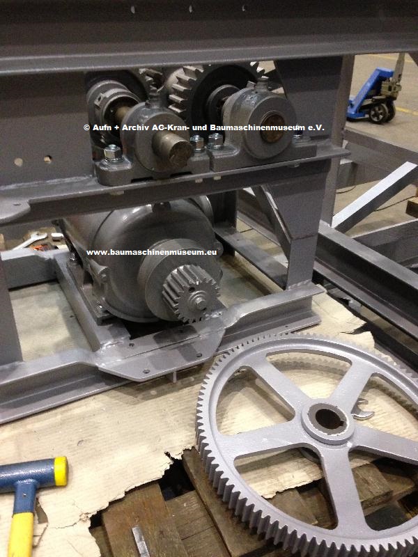

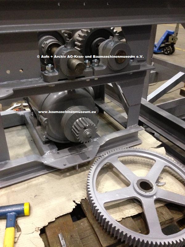

Nach der Demontage des Krans in seine einzelnen Bauteile, dem Reinigen und Strahlen der Teile traten an manchen Bauteilen natürlich alterungs- und gebrauchsbedingte Schäden auf.
So wies das große Zahnrad des Hubgetriebes (auf dem nachfolgenden im Vordergrund zu sehen) einen durchgängigen Mikroriß auf, den es zu beheben galt. Um weitere Beschädigungen möglichst auszuschließen, entschlossen wir uns dazu, zwei Distanzringe zu Drehen und diese auf den Gußzapfen, den wir ebenfalls leicht Überdreht hatten, Aufzuschrumpfen. Zusätzlich wurden beide Ringe noch mit Stiften gesichert. Danach wurde das Zahnrad erneut gestrahlt und anschließend in Kranfarbe beschichtet.
Die beiden vorgenannten Reparaturringe sind auf dem nachfolgenden Foto für das fachkundige Auge ersichtlich. So treten im Zuge der Überholung einer alten Baumaschine doch immer wieder Dinge zutage, die in der zeitlichen Planung zurückwerfen und zusätzliche Arbeiten erforderlich machen.

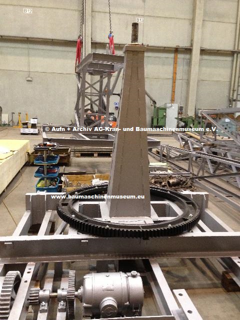

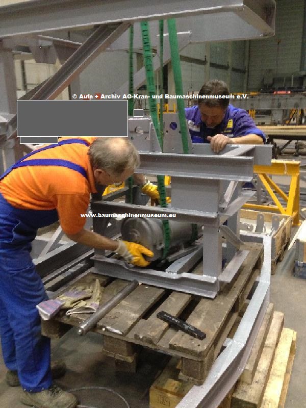

Gleich zu Beginn des neuen Jahres 2016 haben wir auch die Überholungsarbeiten an unserem Liebherr TK 6 fortgesetzt.
Zunächst haben wir die Fahrantriebe bis auf die Antriebswelle der Laufräder montiert. Diese folgt demnächst, da an der Welle noch Reparaturarbeiten auszuführen sind.

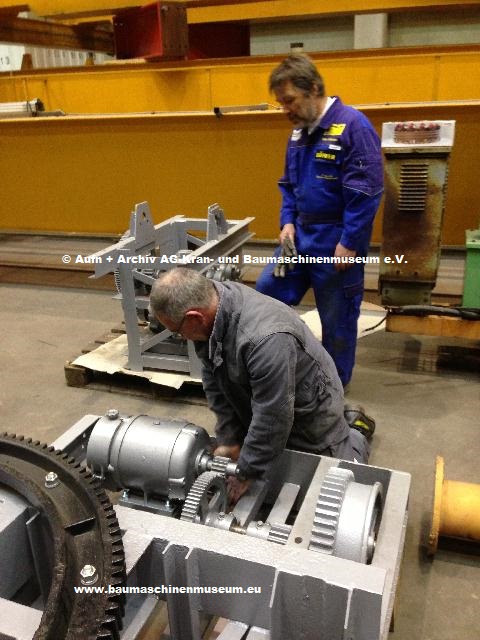

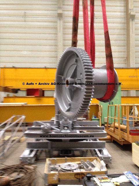

Dann haben wir den Hubwerks-Antrieb weiter komplettiert und auch die zwischenzeitlich instandgesetzte Hubseilwinde eingebaut:

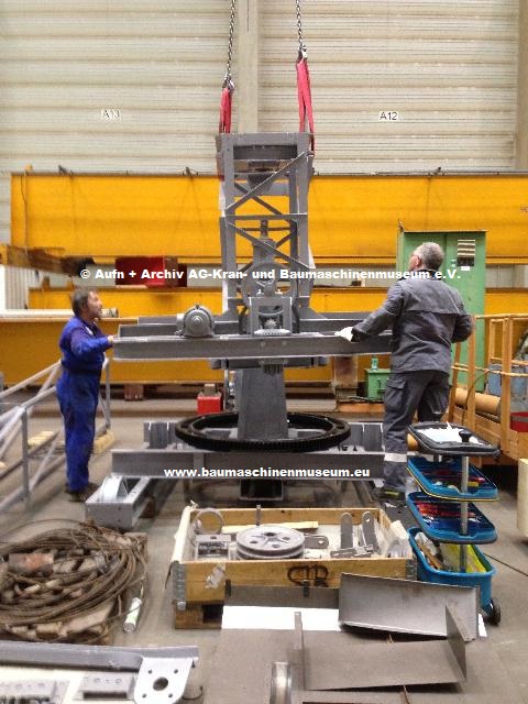

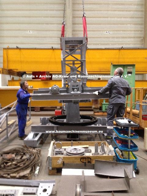

Dann war es endlich soweit: Hochzeit!
Im Klartext - Montage der Drehbühne auf den Unterwagen.
