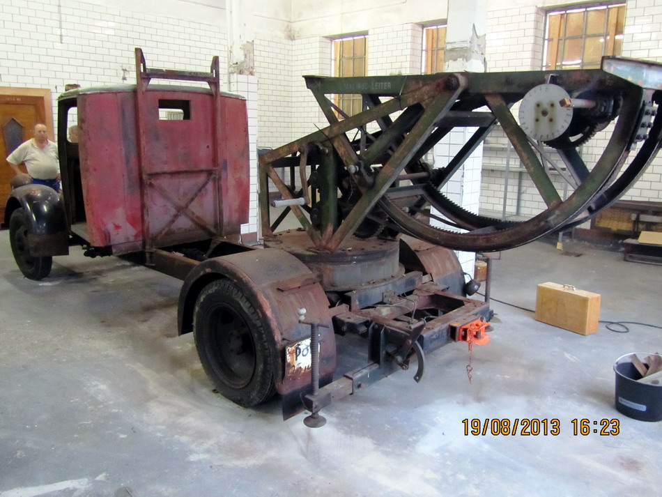

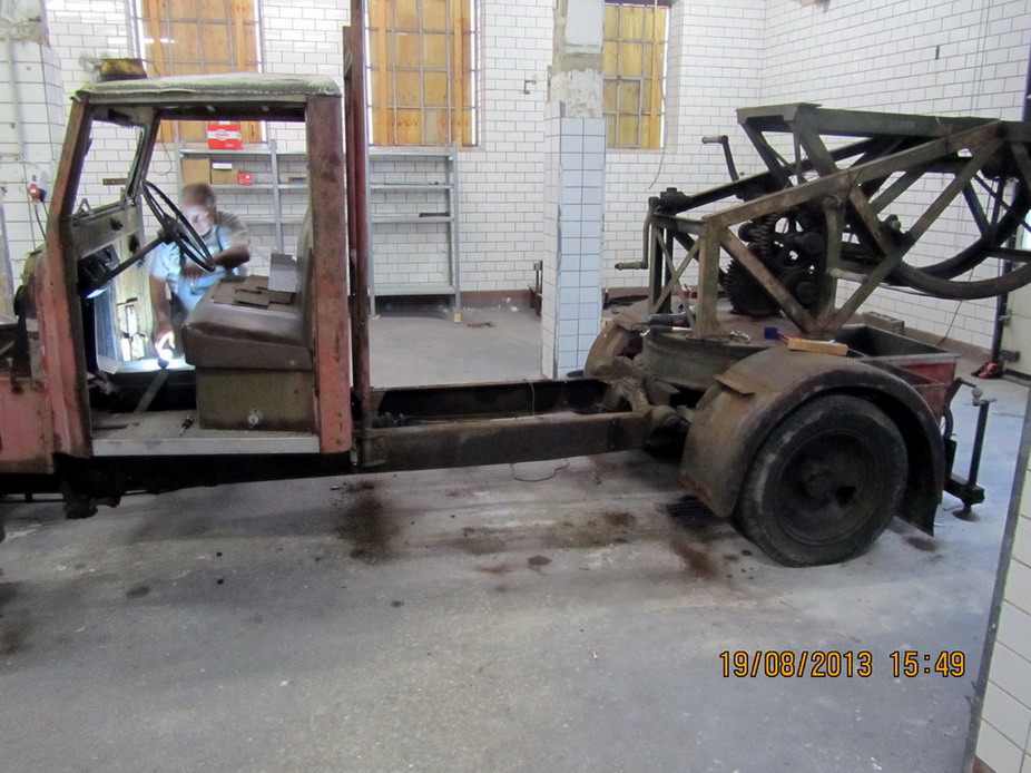

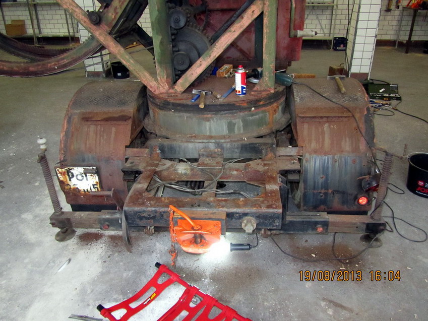

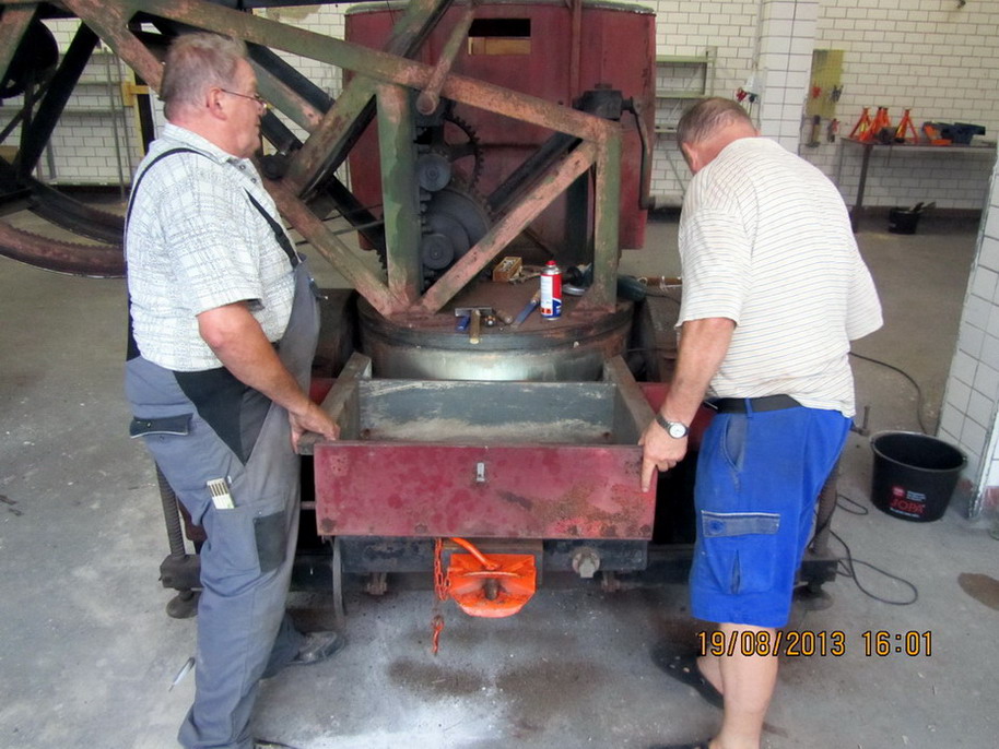

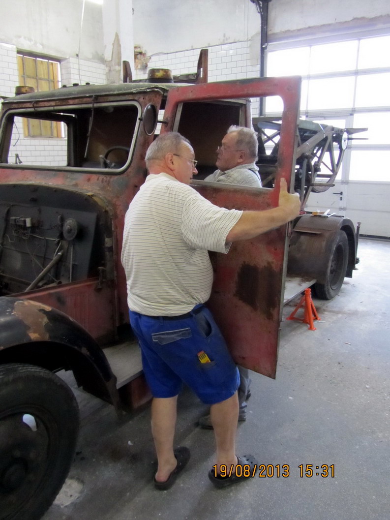

ff-mike-76 hat diese Bilder (verkleinerte Versionen) angehängt:
19.08.2013 19:56 ff-mike-76 ist offline E-Mail an ff-mike-76 senden Beiträge von ff-mike-76 suchen Nehmen Sie ff-mike-76 in Ihre Freundesliste auf

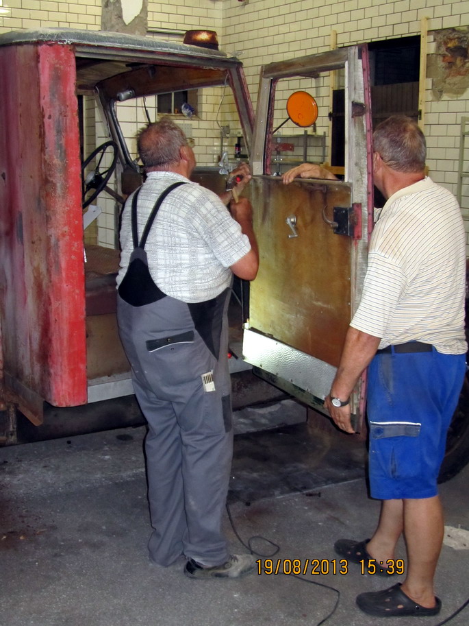

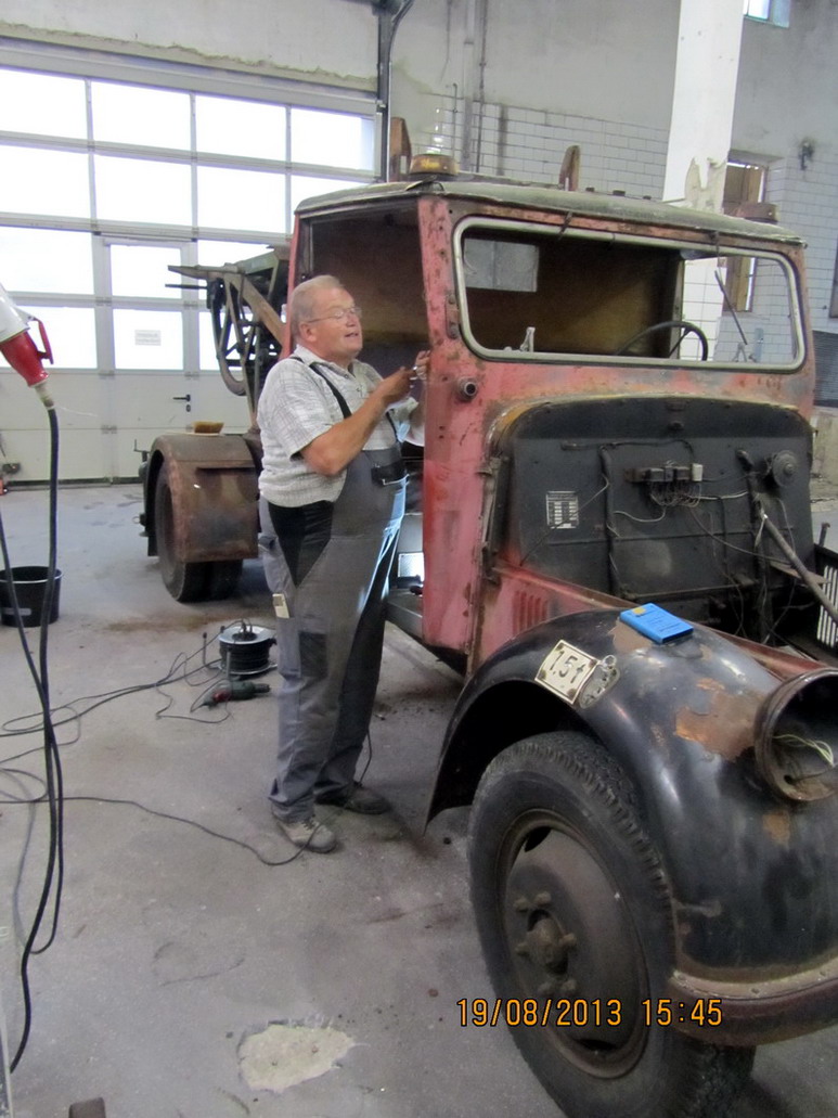

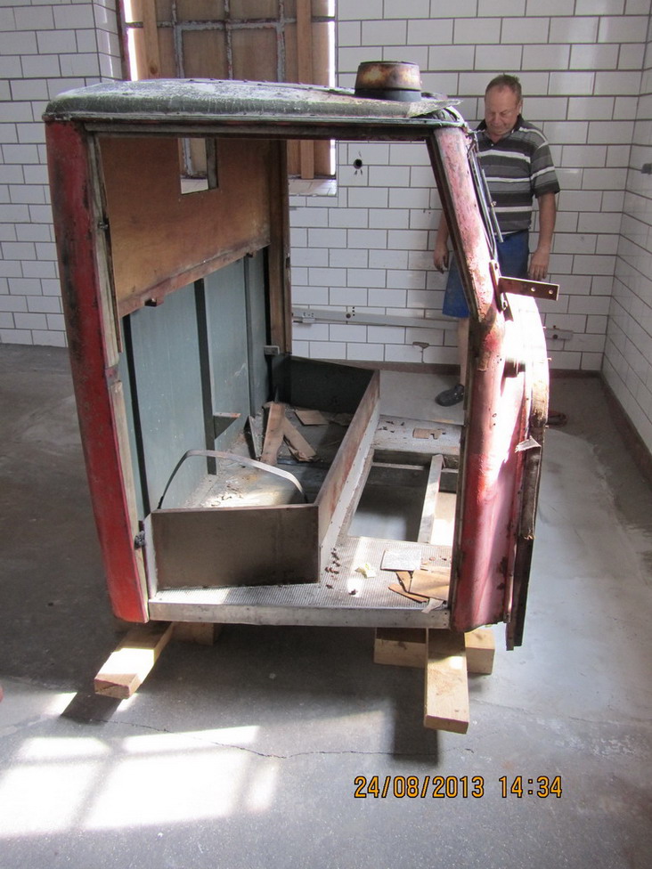

Hallo Mike,
was verstehst du unter " Datenblatt Innenleben"???
Bitte etwas präziser!
Die Innenverkleidung aus wasserfest verleimtem Sperrholz ist original- zumindest an der Tür, was ich auf dem Bild gesehen habe- bis auf die gehämmerte Alublende- alles stimmig. Die wurde aber gerne nachträglich
angebracht, um Stiefelspitzenabrieb am Holz zu vermeiden!
Dass das Fahrerhaus ein Holzrahmen hat, bedarf ja wohl keiner gesonderten Erwähnung. Also Blechbeplankung runter und ALLES vermessen. Ich wette, der Rahmen muss mindestens teilweise- wenn nicht gar komplett neu gemacht werden!
Tip: Neuen Holzrahmen mit gesundheitsverträglicher Lasur tränken, bis der Arzt kommt- als Prophylaxe für die nächsten 70 Jahre!
Das Kennzeichen - obwohl ich kaum was erkennen konnte- könnte original sein?!
Grüsse, Manni winke
Tempo, Tempo schreit die Welt- Tempo, tempo - Zeit ist Geld....
...hast Du keinen Tempowagen, wird die Konkurrenz dich schlagen..... Aufsmaul Aufsmaul
Dieser Beitrag wurde 2 mal editiert, zum letzten Mal von Tempomanni: 19.08.2013 22:28.

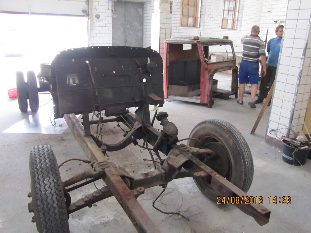

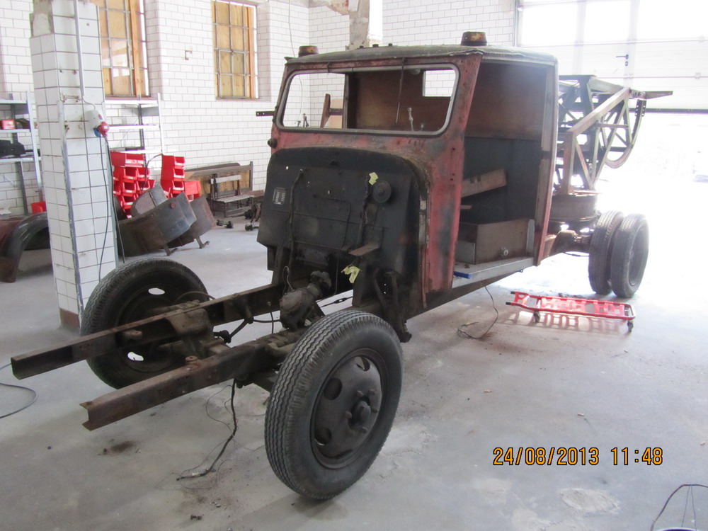

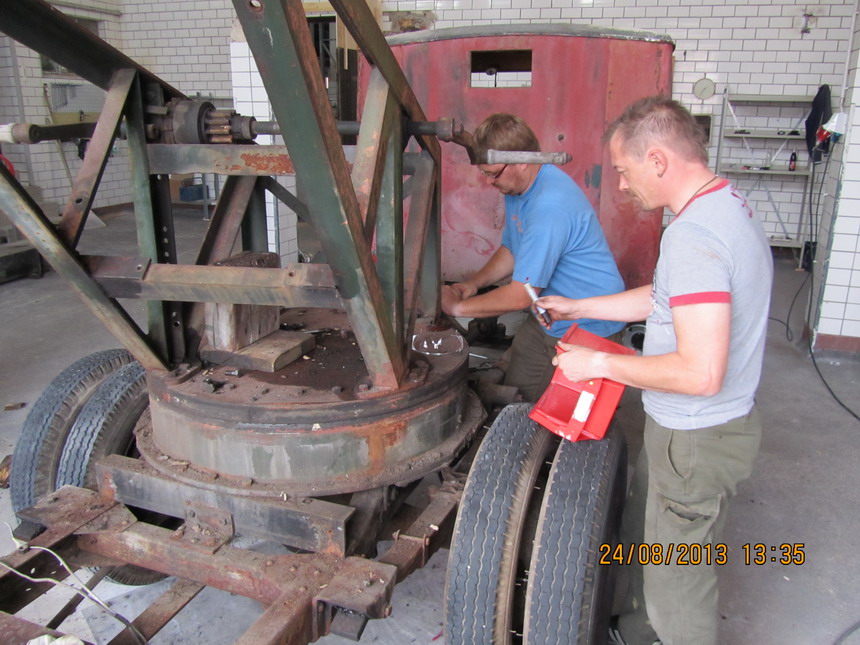

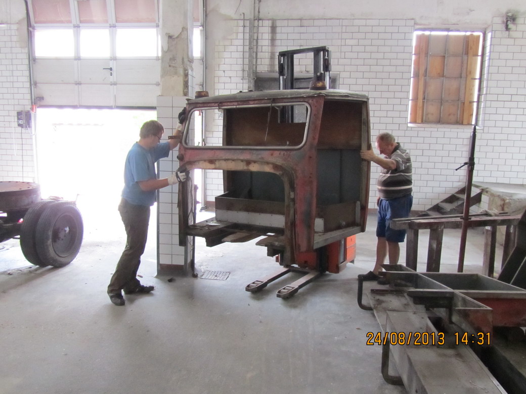

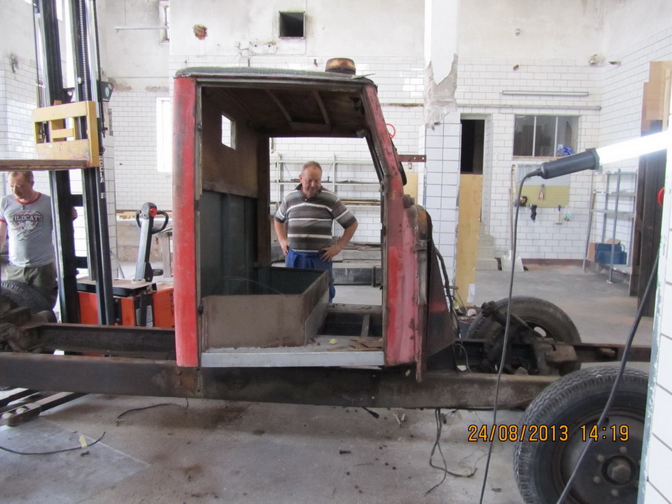

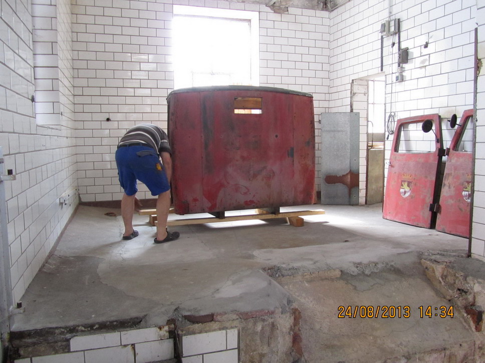

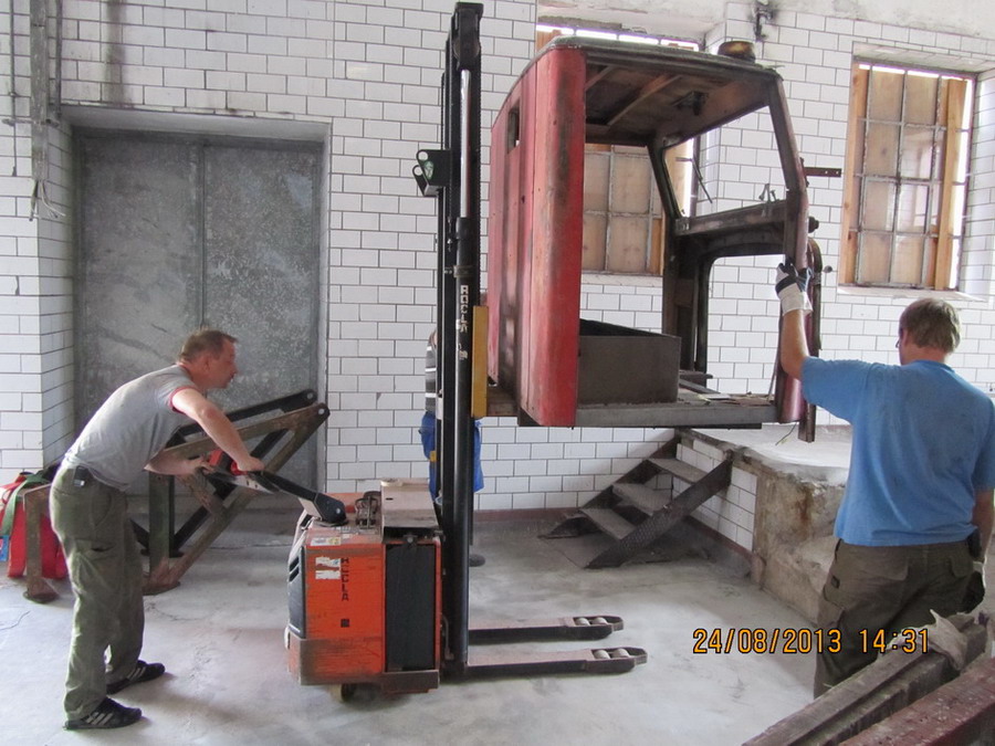

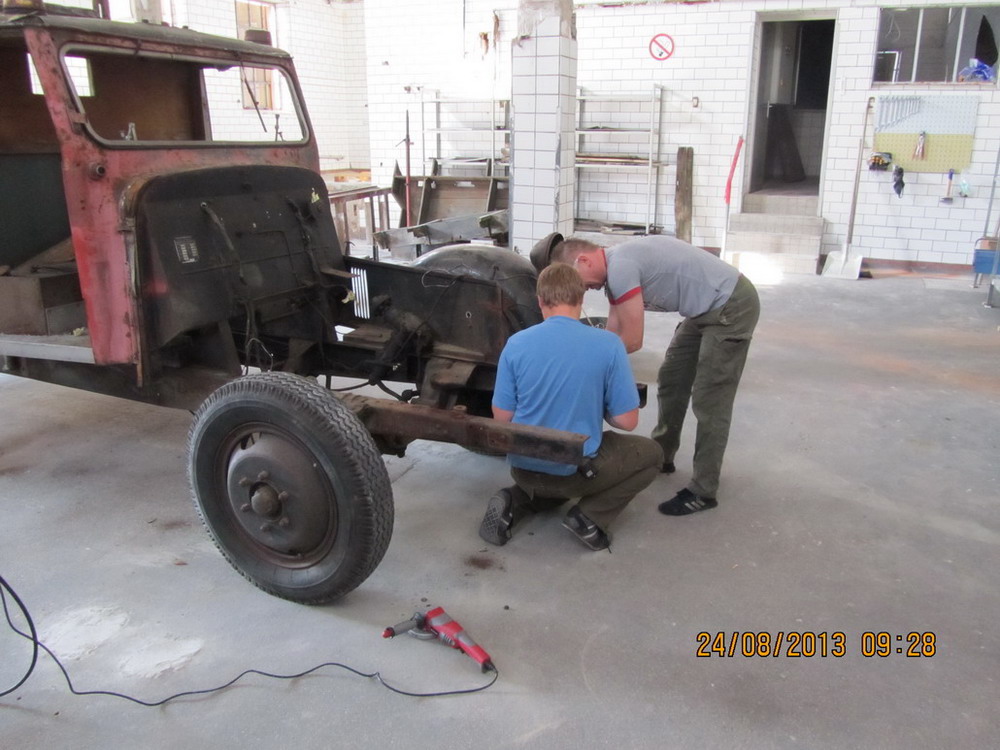

Samstagsarbeit war angesagt
24.08.2013 17:14 ff-mike-76 ist offline E-Mail an ff-mike-76 senden Beiträge von ff-mike-76 suchen Nehmen Sie ff-mike-76 in Ihre Freundesliste auf

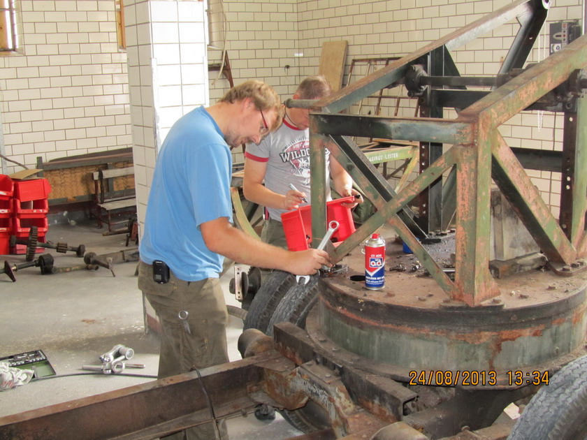

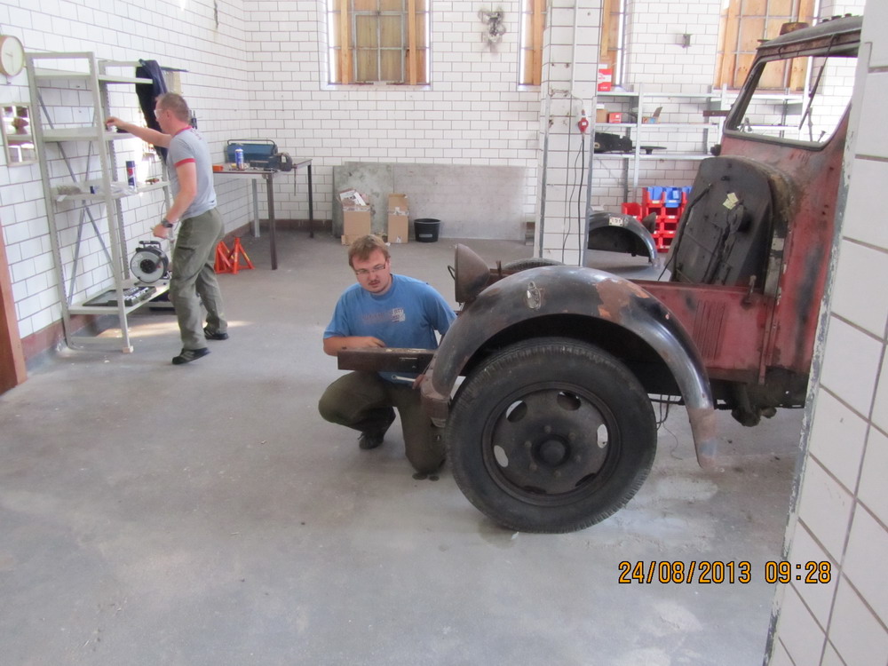

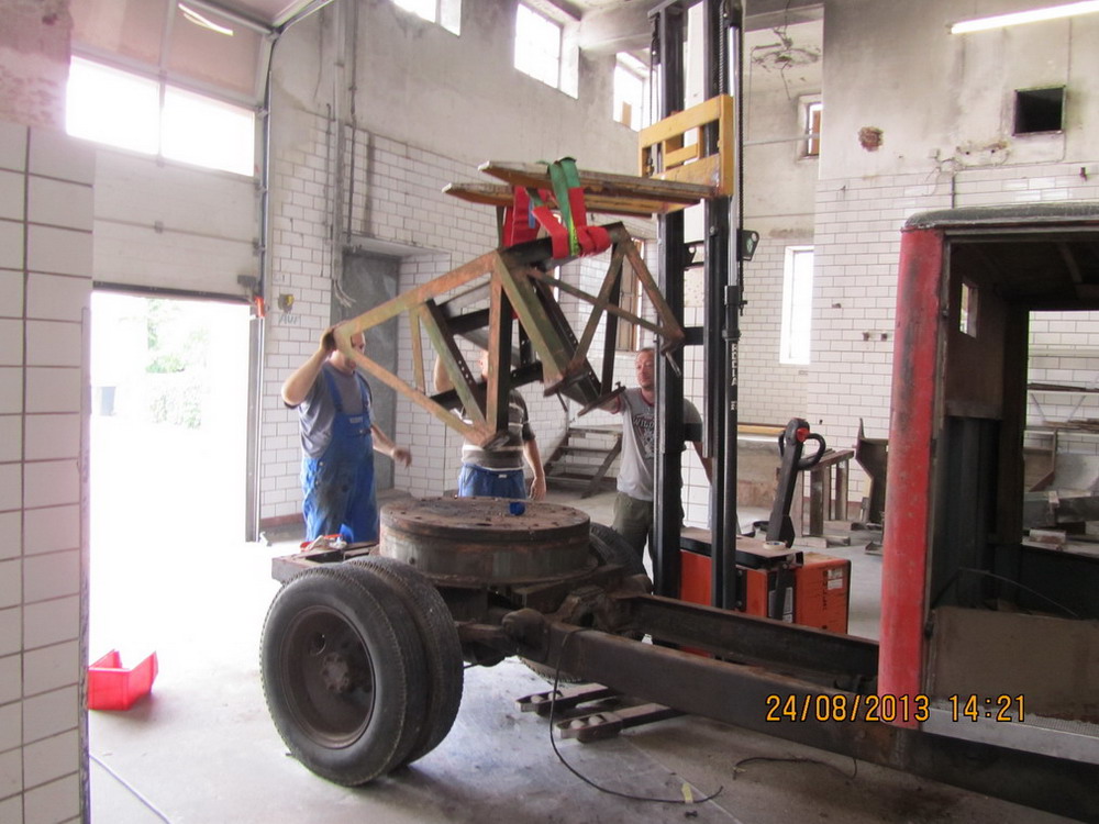

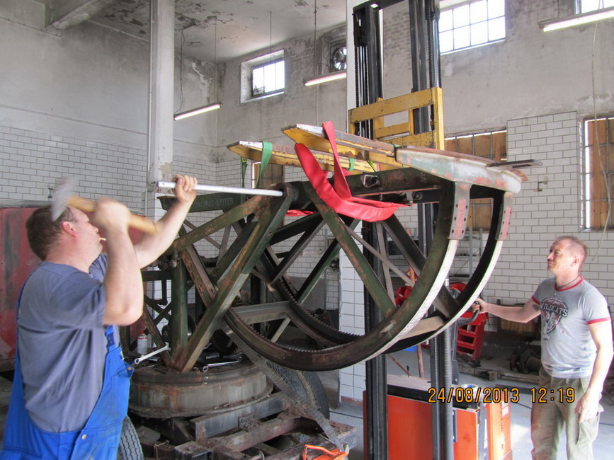

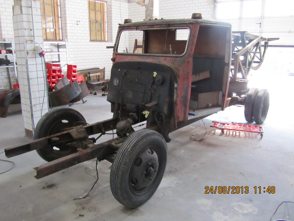

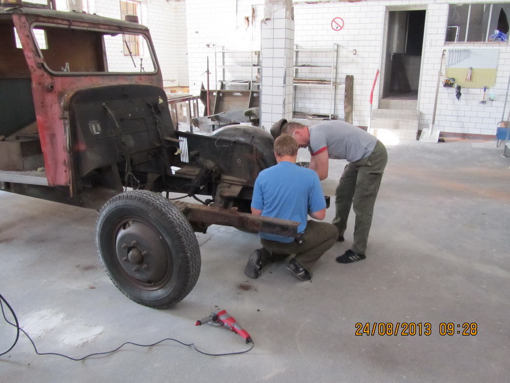

Samstagsarbeit
24.08.2013 17:16 ff-mike-76 ist offline E-Mail an ff-mike-76 senden Beiträge von ff-mike-76 suchen Nehmen Sie ff-mike-76 in Ihre Freundesliste auf
