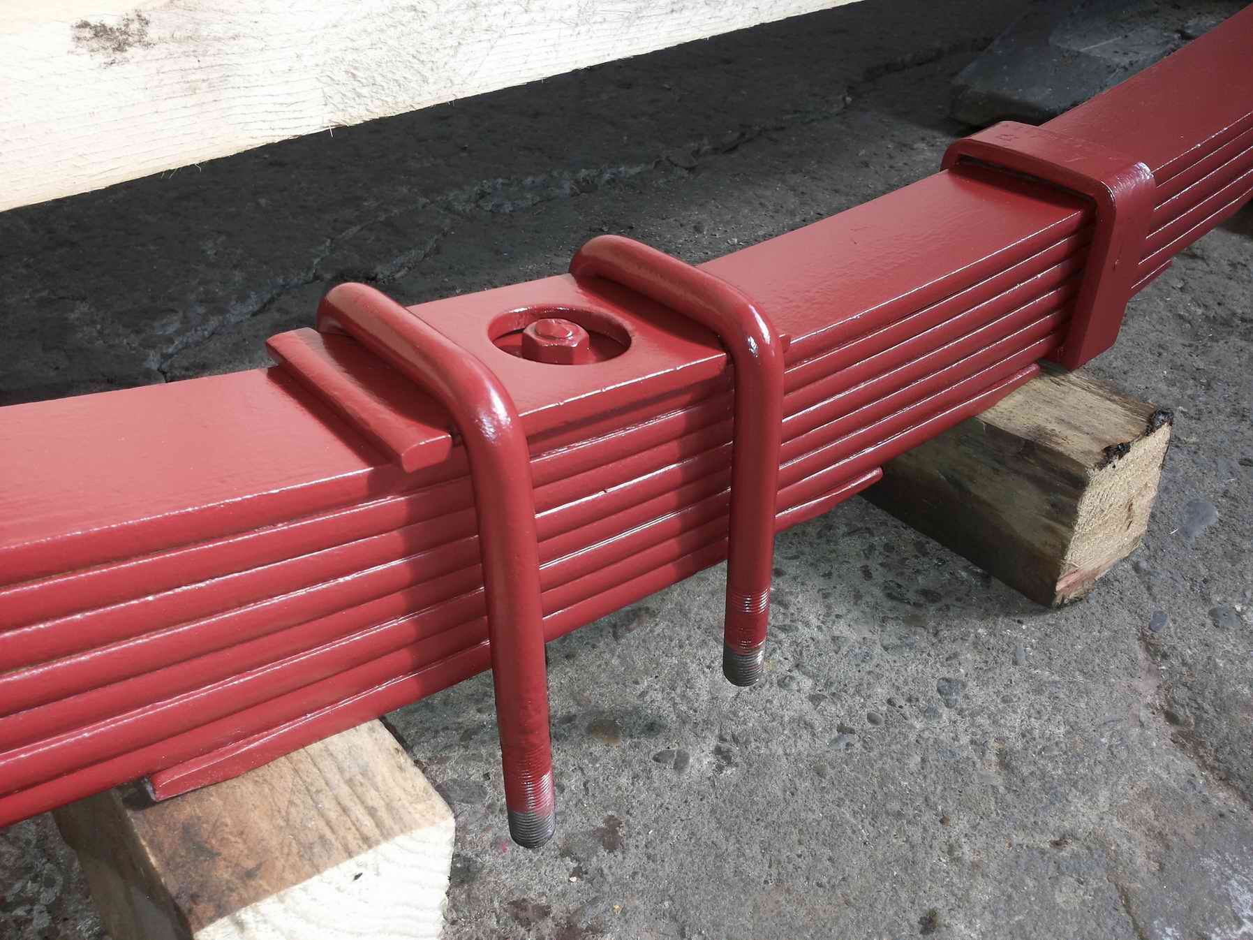

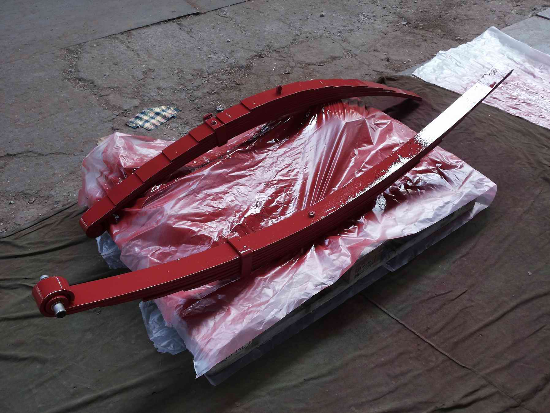

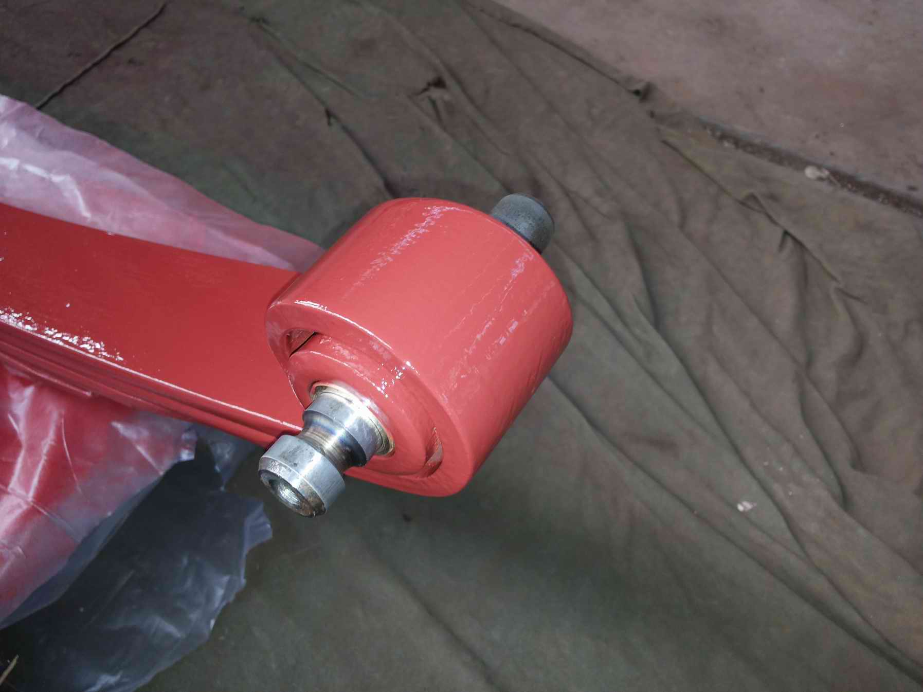

Hi zusammen,
beide Federn sind fertig. Auch die Briden und die Bridenplatte habe ich schon lackiert. Morgen hole ich den bestellten Bolzen ab, dann habe ich alles zum Wiedereinbau bereit.
Weiter geht's dann Anfang August, bin erstmal im Urlaub.
Liebe Grüße, Hartmut

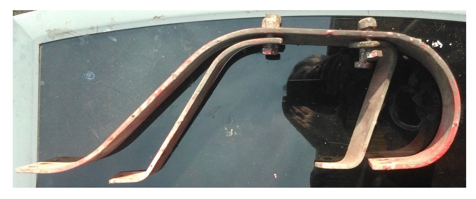

die Stoßstangenhalter, sind aber keine Originalhalter,
die Originalhalter bestanden aus 3 gebogenen Flacheisen
die eine gewisse Federwirkung hatten, ohne direkt zu verformen.
Wie die auf den Bildern.

Hier eine der eigentlichen Stoßstangen Befestigungen.

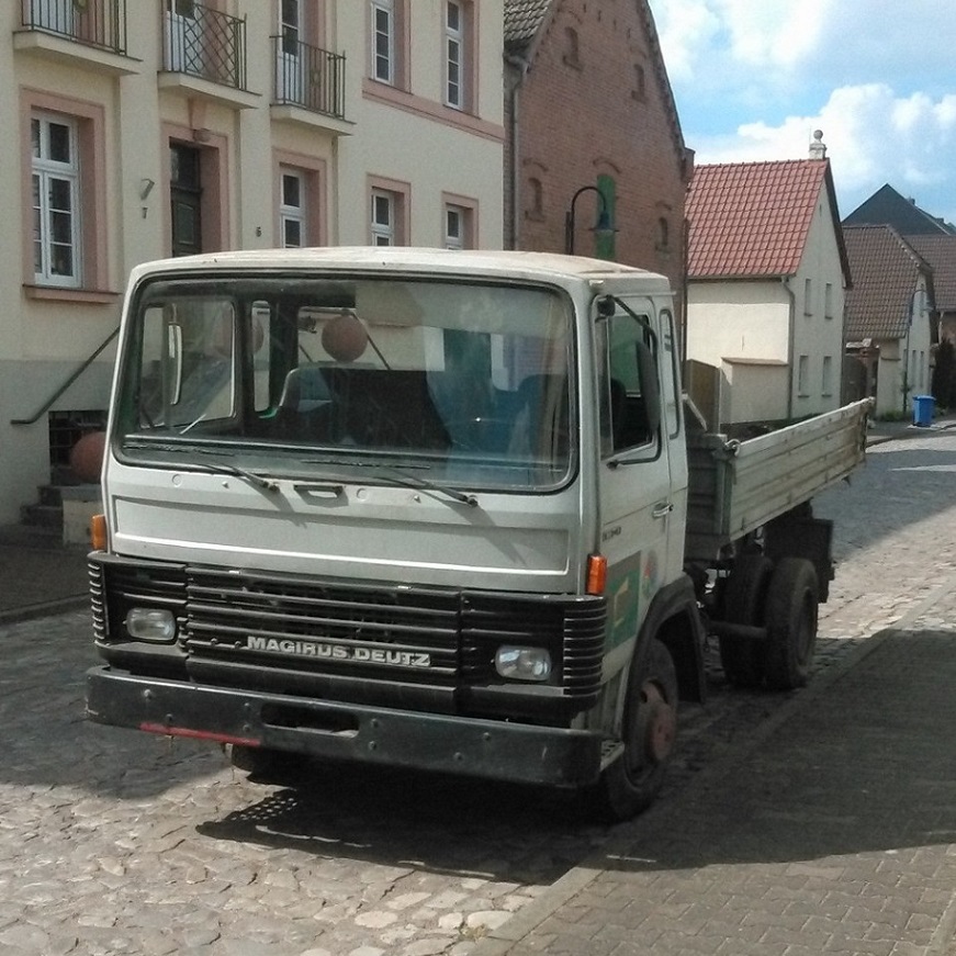

Das weiß ich auch nicht, habe ich auch sonst noch nicht gesehen.
Hiermal ein Bild meines 90 M 7 FK, wie schon geschriebenbis auf
3 Teile noch Original und ohne IVECO Viereck.
Das Ulmer Münster hatte ich vor der Verladung abgemacht.

Original von 90 M 7 FK
Super, vielen Dank für das Bild!
Was ich immer schon sage, das ist der Beweis: Der Vierer-Club MK hat rein überhaupt nichts mit Iveco zu tun jo
Es gibt ja auch Werks- und Prospektfotos von MKs ohne das Iveco-Zeichen oder mit offensichtlich später reinretuschiertem Iveco-Zeichen.
Finde ich große Klasse, dass einer der Ur-MKs, bei dem original kein Iveco-Emblem dran war, überlebt hat daumen
Demnach dürfte in den Kfz-Papieren auch noch "Klöckner-H.-Deutz" als Hersteller stehen und nicht "Magirus-Deutz AG"?
Man sieht auf dem Foto auch deutlich, dass die Angaben vom Harald stimmen (und nicht etwa einfach nur das Iveco-Logo irgendwann mal abgefallen ist), weil der Grill an der Stelle, an der bei später gebauten MKs das Iveco-Zeichen angebracht wurde, nicht die zur Anbringung des Logos etwas verbreiterte Rippe mit den Stecklöchern hat.
Vielleicht kannst Du uns auch sagen, ob die Blinker original sind? Ich wollte ja schon immer wissen, ob zeitweise MKs mit eckigen Blinkern gebaut wurden, oder ob die eckigen Nachrüstblinker waren, wenn die originalen "Lolli"-Blinker mal im laufenden Betrieb abgebrochen waren?
