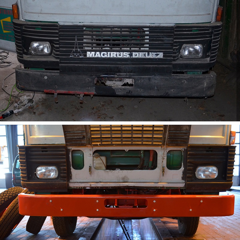

Heute war es soweit, die aufgearbeitete Stoßstange wurde
Probemontiert.
Bis auf kleinere Nacharbeiten an den kleinen Stoßstangen-
haltern hat alles gepasst.
Und wenn ich den Unterschied wie im angehängten Bild
zusehen ist, bin ich doch ganz zufrieden so wie es
jetzt aussieht.
Es kommen aber noch andere Befestigungsschrauben dran.
Die ursprünglichen M 10 Linsenkopfschrauben mit
Kreuzschlitz gibt es nicht mehr, hätte ich auch nicht mehr
genommen, stattdessen werden die neueren M 10 Linsen-
kopfschrauben mit Innensechskant verwendet, die ähnlich
aussehen.

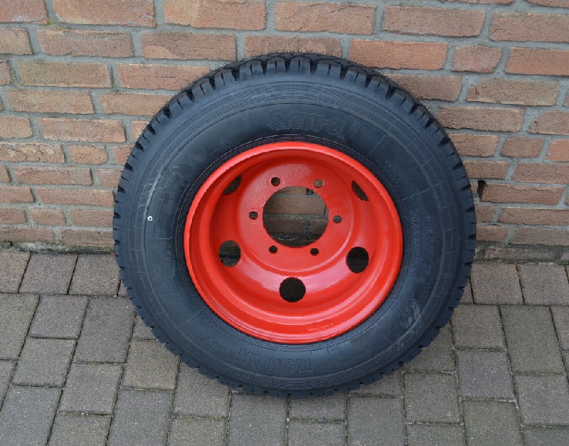

Das erste Hinterrad ist jetzt auch fertig, nach der Aufarbeitung
der Felge habe ich gestern das Rad vom Reifenhändler ab-
geholt.

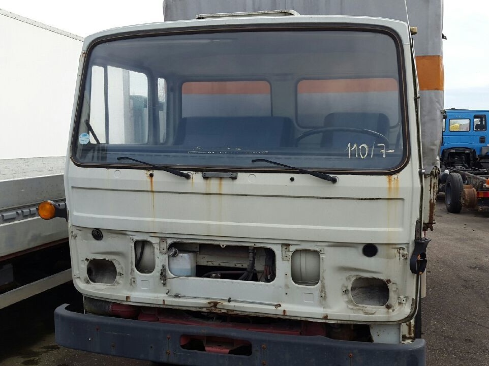

Nur ein Beispiel:
Bei meinen war ein Federspeicher-Bremszylinder defekt.
Nach langer Suche habe ich mit viel Hilfe heraus finden können, den
gibt es noch komplett neu. Obwohl 2 IVECO Vertretungen gesagt
haben die gibt es nicht mehr.
Nur dann kam der Preis, der kostete neu 984,- Euro plus Märchensteuer.
Das war mir dann aber doch zuviel.
Nach weiterer Suche habe ich dann wiederum mit Hilfe einen 90 M 7FL
gefunden der ausgeschlachtet wurde.
Bei diesem Wagen habe ich mich dann mit einigen Teilen
eindecken können die es auf dem Markt kaum noch gibt.
Obwohl der Wagen noch ganz gut im Schuß war und einer der noch
wenigen erhaltenen mit kurzer Pritsche war wurde dieser zerlegt.
Ohne den hätte ich bei einigen Teile echte Probleme gehabt.

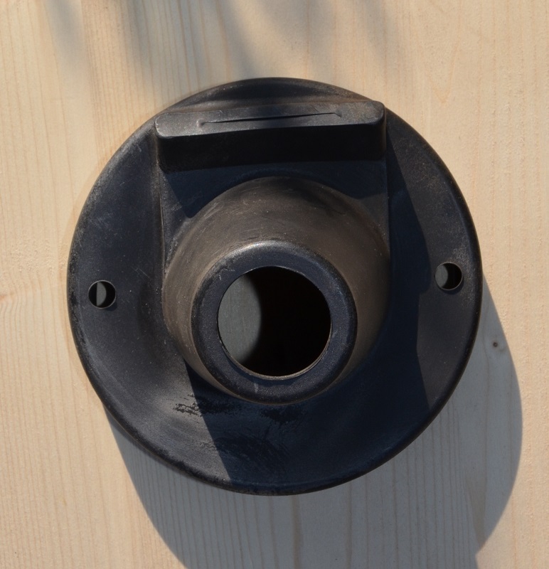

Zumindest konnte ich auch einen der fehlenden Original Blinker sichern.
Aber leider war die Staubmanschette auch bei dem Federspeicher defekt,
obwohl der Federspeicher noch Top war.
Wieder alle möglichen IVECO Vertretungen kontaktiert mit dem
Ergebnis gibt es nicht mehr einzeln.
Wenn jetzt nicht ein guter Geist doch noch irgendwo einen gefunden
hätte würde ich immer noch suchen.
So kann ich jetzt endlich die Hinterachse fertig machen.

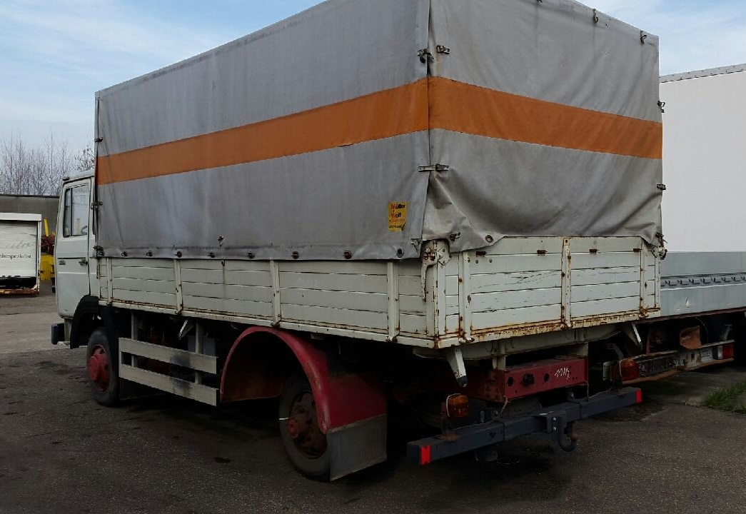

Im Anhang mal 2 Bilder vom in Schlachtung befindlichen 90 M 7 FL
und meiner neuen Staubmanschette.
Mit luftgekühlten Grüßen
Harald

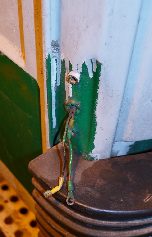

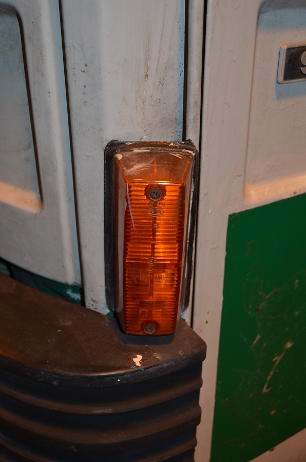

wollte ich mal einen Blinker Probemontieren. Dabei erlebt ich
aber eine böse Überraschung.
Das Blech wo der Blinkerhalter sitzt ist vorne richtig eingeflaltet.
Verstehe ich nicht so ganz, den normaler platzen die Blinkerhalter
bei unsampfter Berührung weg. Was da mal passiert ist wer weiß.
Da im Gegensatz zu Solmbeckers Magirus ist bei meinen das Blech
an dieser Stelle nicht durchgerostet, deshalb möchte ich auf keinen Fall
das Blech auftrennen. Da ich an diesen Bereich auch von innen nicht
komme, hier ist innen auch ein Blech werde ich mal versuchen in den
Gewindelöchern einen Stiftzieher einzuschrauben und so versuchen
die Falte heraus zuholen.
Im Anhang ist die Falte auf der Beifahrerseite zusehen.
Die Fahrerseite zeigt noch den ursprünglichen Zustand
mit dem falschen Blinker.

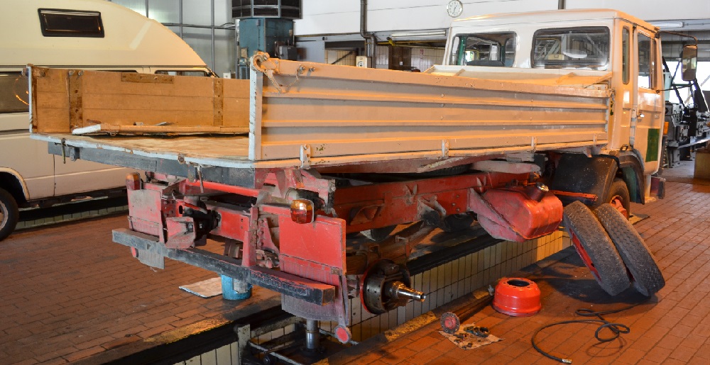

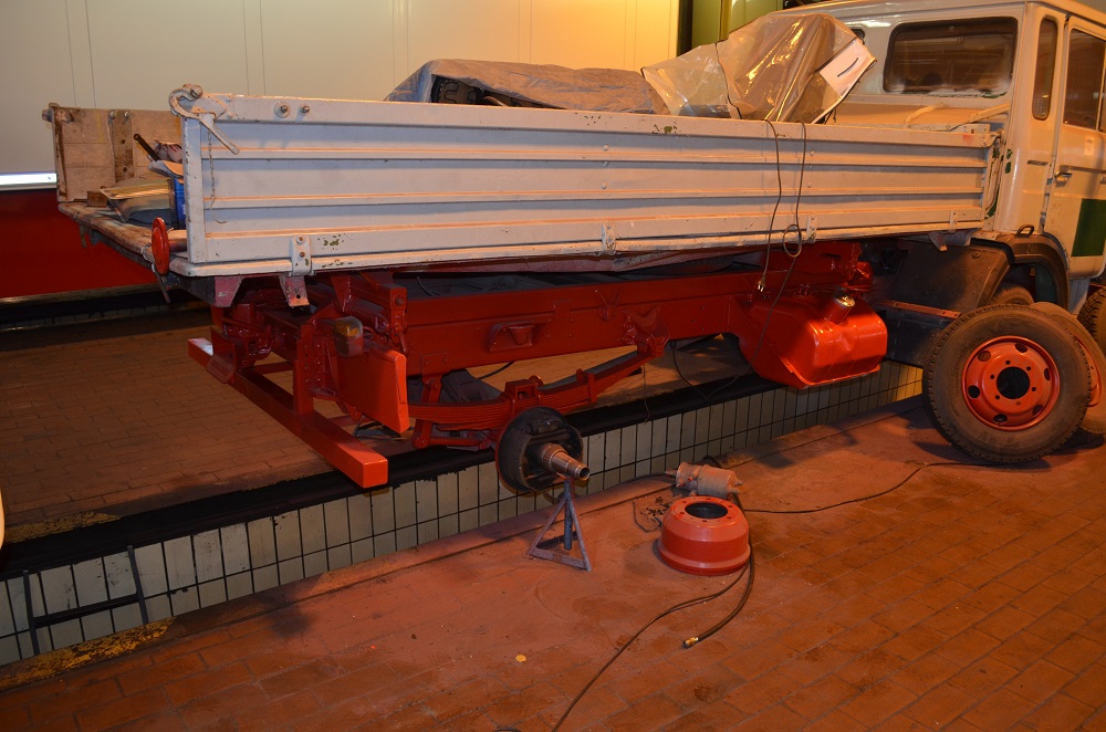

Da aber die Aufarbeitung des Fahrgestells sehr viel Arbeit
und Zeit erfordert geht es auch nur langsam voran.
Aber der hintere Teil des Fahrgestells und der Hilfsrahmen
vom Kipper ist fast fertig.
Darum mal 2 Bilder vom Zustand vorher und nachher,
ich meine das sieht schon gut aus.
Zu guter letzt werden nur noch die Achsmittelstücke und
die Gelenkwelle bearbeitet.
Harald

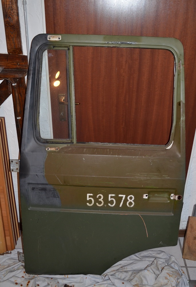

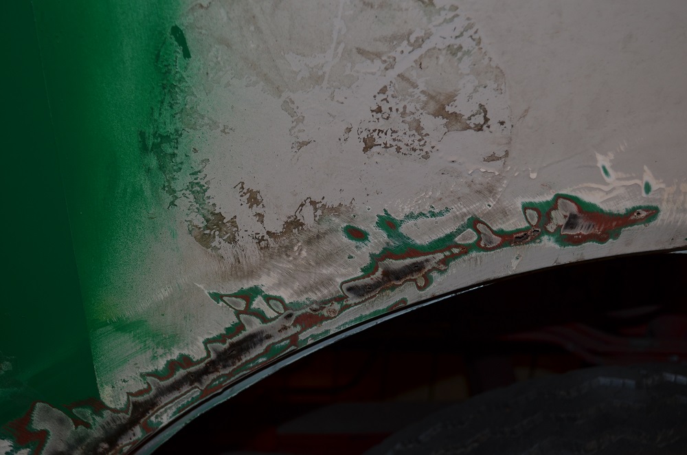

Guten Abend,

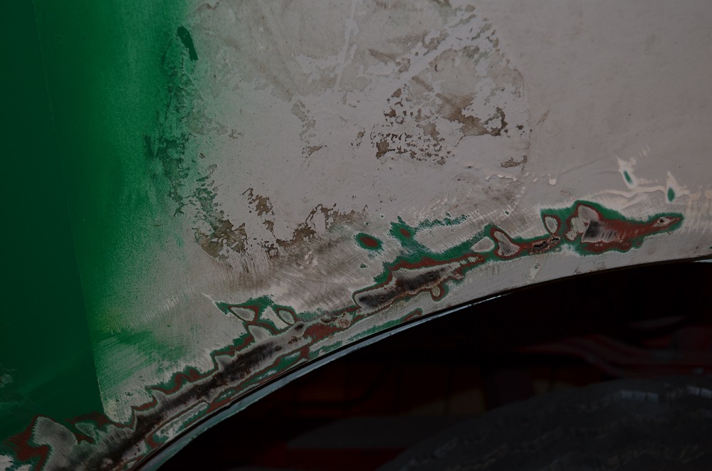

da ich immer noch mit der Aufarbeitung des Fahrgestells zugange bin,
habe ich mir mal bei meinen Magirus die Türen genau angesehen.
Was ich schon vermutet hatte, habe ich dann auch festgestellt.
Beide Türen haben die typischen MK Tür Durchrostungen im unteren
Bogenbereich, was in dem oberen Bild gut zu erkennen ist.
Da ich der Meinung bin, das bringt auf Dauer nichts darum zu schweißen
habe ich von einem Magirus Bekannten seine beiden sehr gut
erhaltenen Türen geholt. Diese stammten vom Dänischen Militär und
gehörten zu einem Magirus 90 M 6 FL die noch die alten Türen ohne einteilige
Fenster hatten. Die Türen haben so gut wie keinen Rostansatz.
Das untere Bild zeigt meine zukünftige Fahrertür noch im Militär Anstrich.
Gott sei Dank konnte ich das Farbproblem lösen, mehr dazu in einem
anderen Beitrag.
Harald

eventuell aufgrund der Alterung zurück zuführen ist.
Daraufhin habe ich mir eine Minzgrüne Spraydose geholt und in der Fahrer-
Kabine Probespritzungen gemacht habe, mit dem Ergebnis daß das sehr
gut passt. Bei der weiteren Internet suche bin ich dann auf den Farbton
IVECO Minzgrün gestossen und habe mir dann eine Músterkarte ausgeliehen.
Das Ergebnis war, das ist genau der Farbton wobei RAL 6029 genauso
passt. Endlich habe ich den grünen Farbton gefunden, jetzt können die beiden Türen lackiert werden.
Im Anhang habe ich ein Bild eingestellt, die den Unterschied zu den beiden
hier schon gezeigten Grüntönen zeigt.
Harald
90 M 7 FK hat dieses Bild (verkleinerte Version) angehängt:
