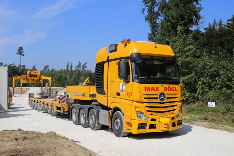

Telesattel zusammenschieben, Liftachsen anheben und schon geht es mit BF3 Begleitung auf den Heimweg.

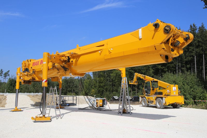

Bild 2:

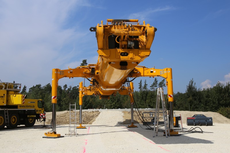

Die roten Markierungen am Boden erleichtern dem Kranfahrer die Orientierung unter dem aufgebockten Ausleger.
Bild 3:
Die Stützen sind fest mit dem Ausleger verbolzt, werden mechanisch nach außen gedreht und gesichert - dann gehts mit Hydraulik nach oben - ist alles erledigt verbleiben diese Hilfsstützen am Ausleger, sie werden nur wieder in die Ausgangsstellung gedreht.

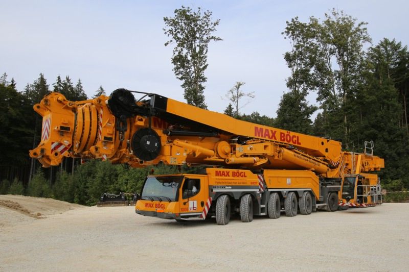

Bild 1:

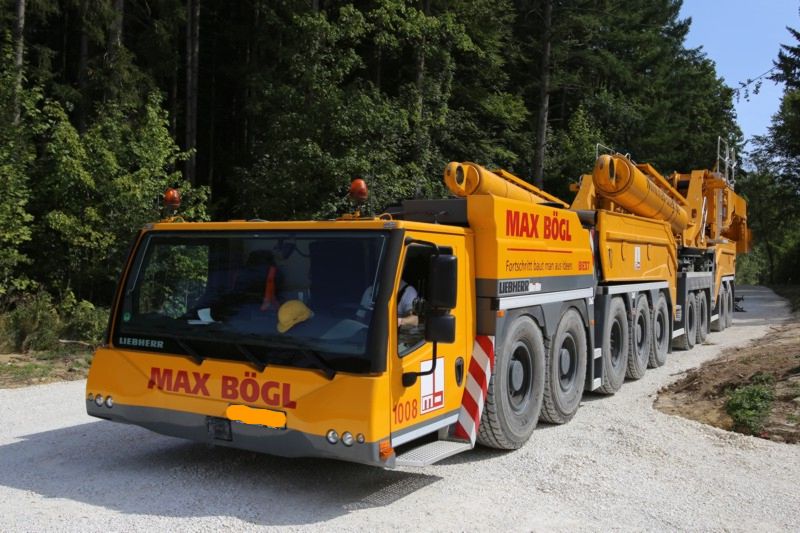

Mit gedrehtem Oberwagen ist der Kran auf dem Weg zum Teleskopausleger. Der Unterwagen wird angetrieben von einem 8 Zylinder Liebherr Motor mit Wandler 680 PS / 3000 Nm - der gleiche Motor wird bei MAN Schwerlastzugmaschinen eingesetzt.

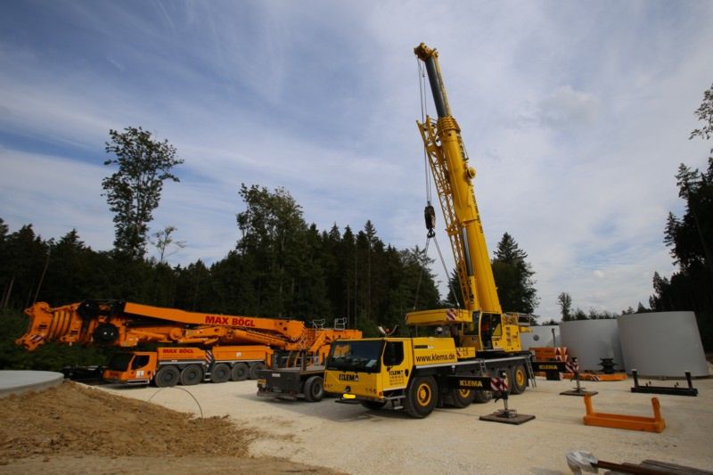

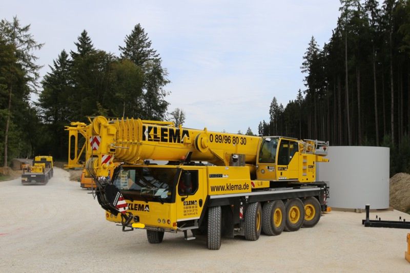

Bild 2:

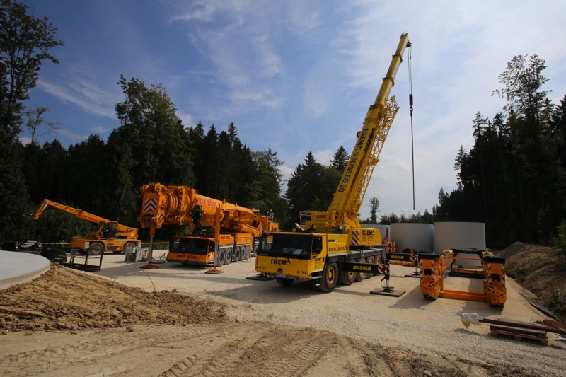

Auf dem Kranstellplatz, der auch zur Montage und zum Lagern der Bauteile genutzt wird, wurde bereits ein LTM 1200-5.2 der Firma Klema als Hilfskran aufgebaut.

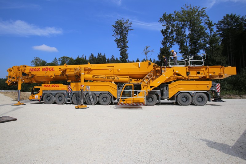

Bild 3:
Der Ausleger kann komplett, ohne Hilfe durch einen Kran, mit dem Oberwagen verbolzt werden. Inklusive Masttransport benötigte der Kran auch nur 5 Begleit-LKW, um 112t Ballast und das restliche Kranzubehör zu liefern.

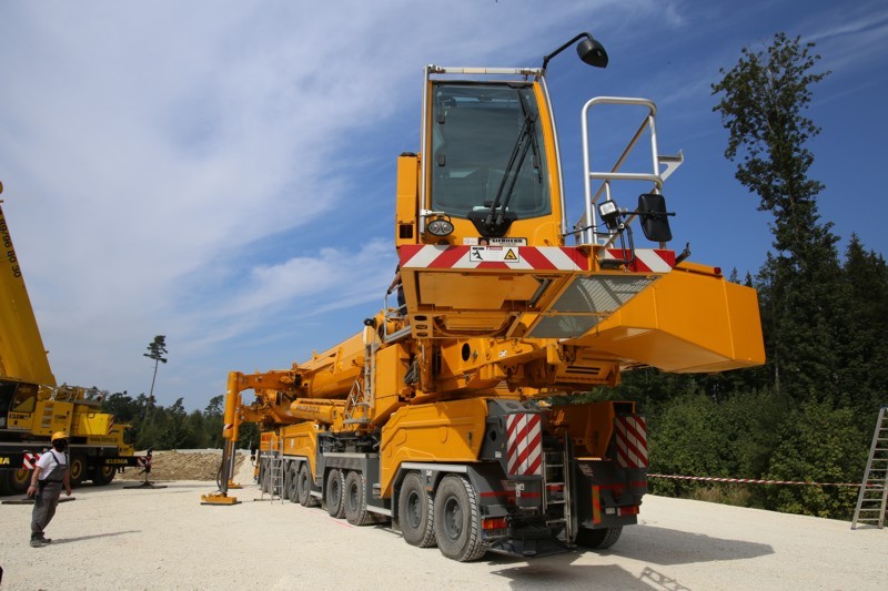

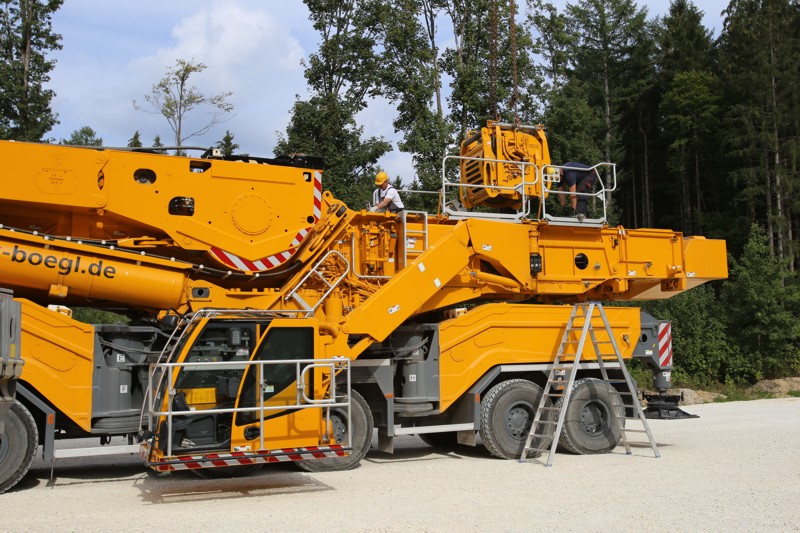

Bild 1:

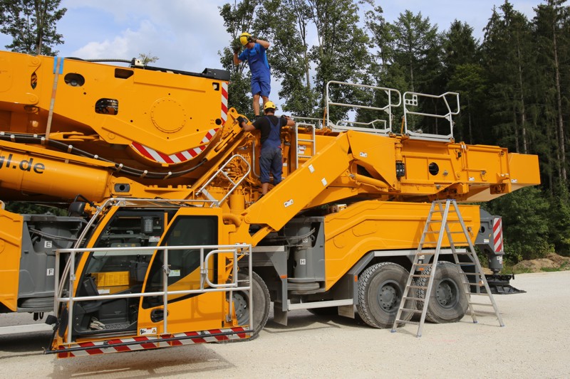

Die Krankabine wird jetzt auch in Arbeitsstellung geschwenkt. Der Oberwagen hat einen eigenen Antrieb, ebenfalls aus dem Hause Liebherr - der 6 Zylinder Motor hat eine Leistung von 367 PS mit 1720 Nm Drehmoment.

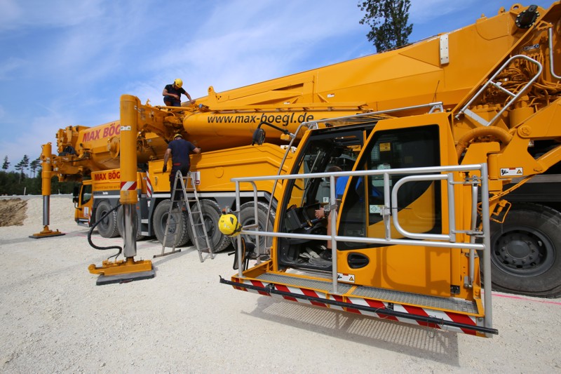

Bild 2:
Um die Krankabine zu erreichen ist natürlich keine Leiter mehr nötig - die Kabine kann mit Fernsteuerung auf Bodenniveau geschwenkt werden. Als Absturzsicherung sind vor allem im hinteren Teil des Oberwagens einige Geländer verbaut.
Bild 3:
Der Kranführer in der Kabine fährt den Hubzylinder aus bis Bolzen und Auge übereinander stehen - die schweren Bolzen werden dann hydraulisch in die Öse gedrückt und müssen nur noch gesichert werden.

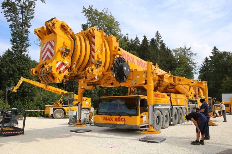

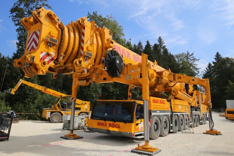

Bild 1:
Jetzt können die Hubstützen der Auslegers wieder eingefahren werden - sie werden dann an den mächtigen Ausleger geschwenkt und gesichert.
Bild 2:

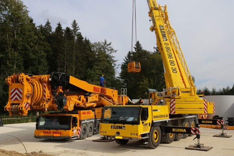

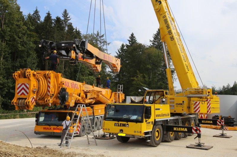

Jetzt kommt der 200t Kran zum Einsatz - die Y-Teleskopabspannung der Auslegers wiegt 25,5 Tonnen und kann nur mit einem Kran montiert werden. Mit dieser Abspannung wird der stärkste und längste Telskopausleger nochmal zusätzlich versteift - bei einer Auslegerlänge von 100m ist das nicht ganz unwichtig.
Bild 3:
Die mächtigen Zugseile der Abspannung müssen auch wieder in einer Öse am Oberwagen verbolzt werden - feinfühliges Arbeiten des Hilfskranführers erleichtert die Sache ungemein.

Die 6,55t schwere Seilwinde muß auch noch eingebaut werden - dann ist die Arbeit des Hilskran schon erledigt. Bei Bögl werde die Winden ausgebaut zum Transport, dann kommt der Kran auf unter 100 t Transportgewicht.
Bild 2:
Wenn die Winde eingebaut ist und die hydraulischen Anschlüße verbunden sind ist die Arbeit am Oberwagen weitgehend abgeschlossen.
Bild 3:
Der Großkran hat Platz gemacht für den Begleit-LKW des 200t Krans - den Ballast kann der Kran selber abbauen.

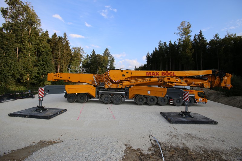

Jetzt fährt der LTM in Position - 20m Abstand des Drehkranzes zur Mitte der Windkraftanlage ist optimal für die geplante Konfiguration - in diesem Ausbauzustand wiegt der Kran weit über 200 t.

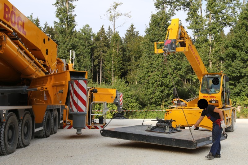

Bild 3:
Die Lastverteilerplatten für die Abstützung können auch verbolzt werden - damit ist gewährleistet das der Druck immer mittig auf die Platten wirkt.

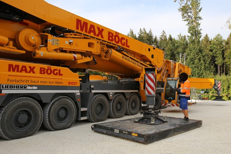

Bild 1:
Auch die Stützen lassen sich mit einer Fernsteuerung bedienen - der Bediener hat dadurch alles im Blick.
Bild 2:
Am ersten Tag war dann Feierabend - jetzt fehlt noch die Hakenflasche und der Ballast, dann kann es am Montag mit dem ersten Hub losgehen.
