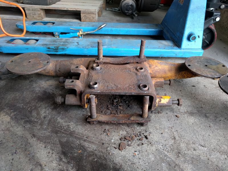

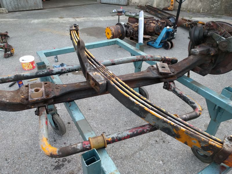

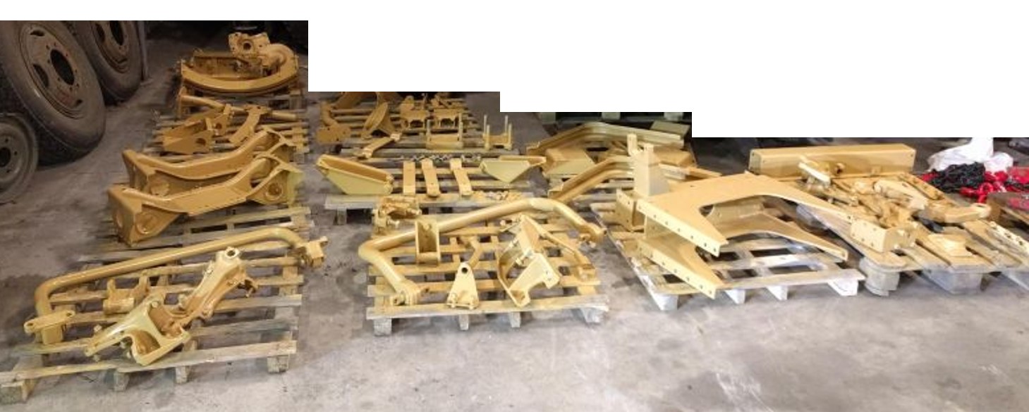

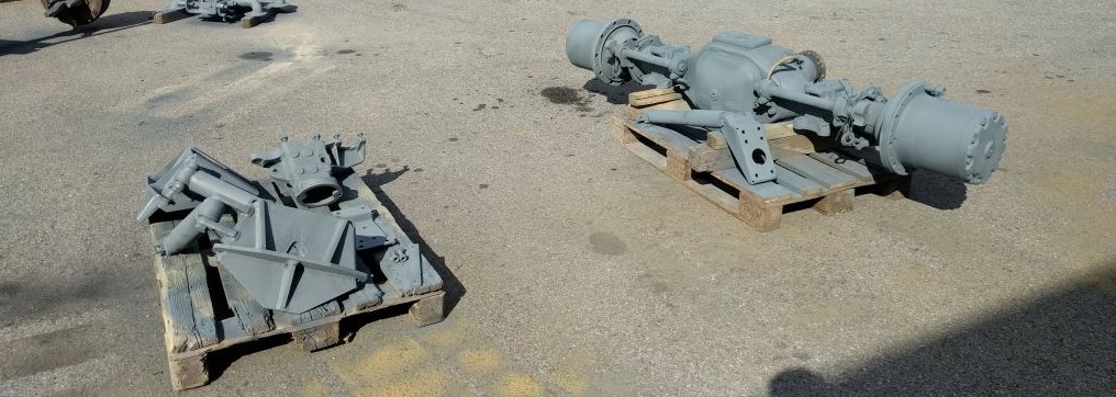

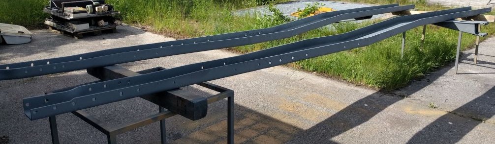

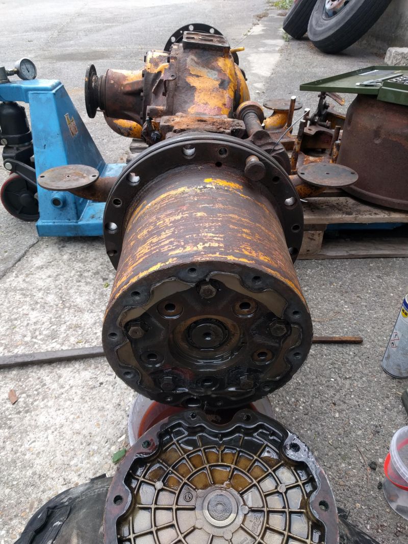

Moin, moin,

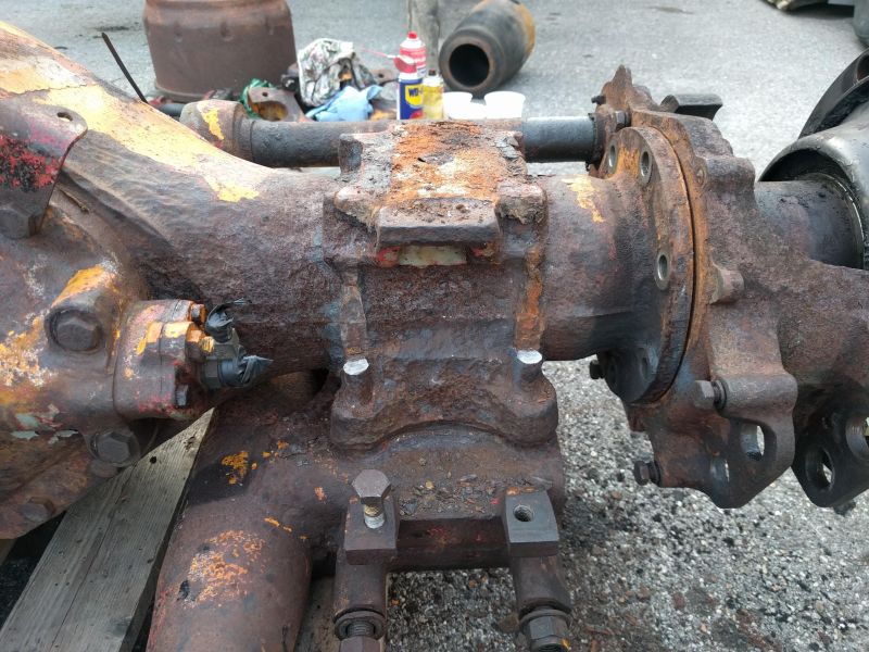

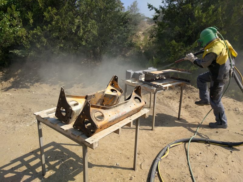

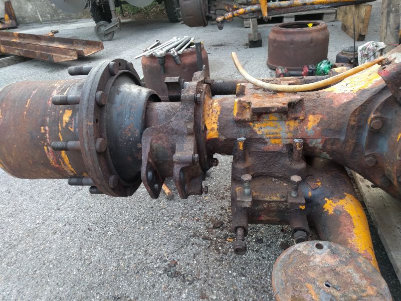

es gibt wieder einmal ein Update. Folgendes ist seit dem letzten Mal passiert:
  • Hinterachse weiter zerlegt und für das Sandstrahlen vorbereitet
  • Vorderachse weiter zerlegt und für das Sandstrahlen vorbereitet
  • Rahmenanbauteile sandgestrahlt und mehrschichtig mit Zinkstaubgrundierung lackiert
Nächste Schritte:
  • Rahmen sandstrahlen und grundieren
  • Achsen sandstrahlen und lackieren
  • Alle grundierten Teile lackieren
  • Ersatzteile für Achsen, Federn und Rahmen besorgen
  • Rahmen zusammenbauen
  • Rahmen auf Achsen aufsetzen

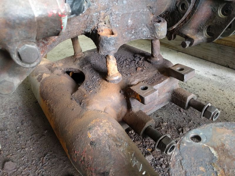

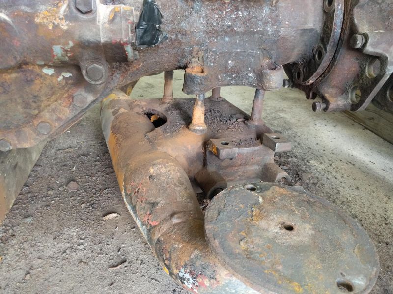

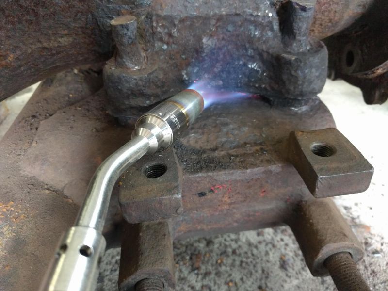

Herausfordernd war das Trennen der "kaltverschweißten" Luftfederaufnahme an der Hinterachse. Durch massive Erwärmung mittels Gasbrenner und der kräftigen Einwirkung eines 5kg Vorschlaghammers hat sie der Rost gelöst und die beiden Teile konnten getrennt werden. In Summe gute 2 Stunden an Arbeit. War aber ganz spannend klatsch
Schönen Sonntag,
Jakob
onkelwaldo hat diese Bilder (verkleinerte Versionen) angehängt:
onkelwaldo hat diese Bilder angehängt:
Dieser Beitrag wurde 1 mal editiert, zum letzten Mal von onkelwaldo: 12.05.2019 16:02.
12.05.2019 15:58 onkelwaldo ist offline E-Mail an onkelwaldo senden Beiträge von onkelwaldo suchen Nehmen Sie onkelwaldo in Ihre Freundesliste auf

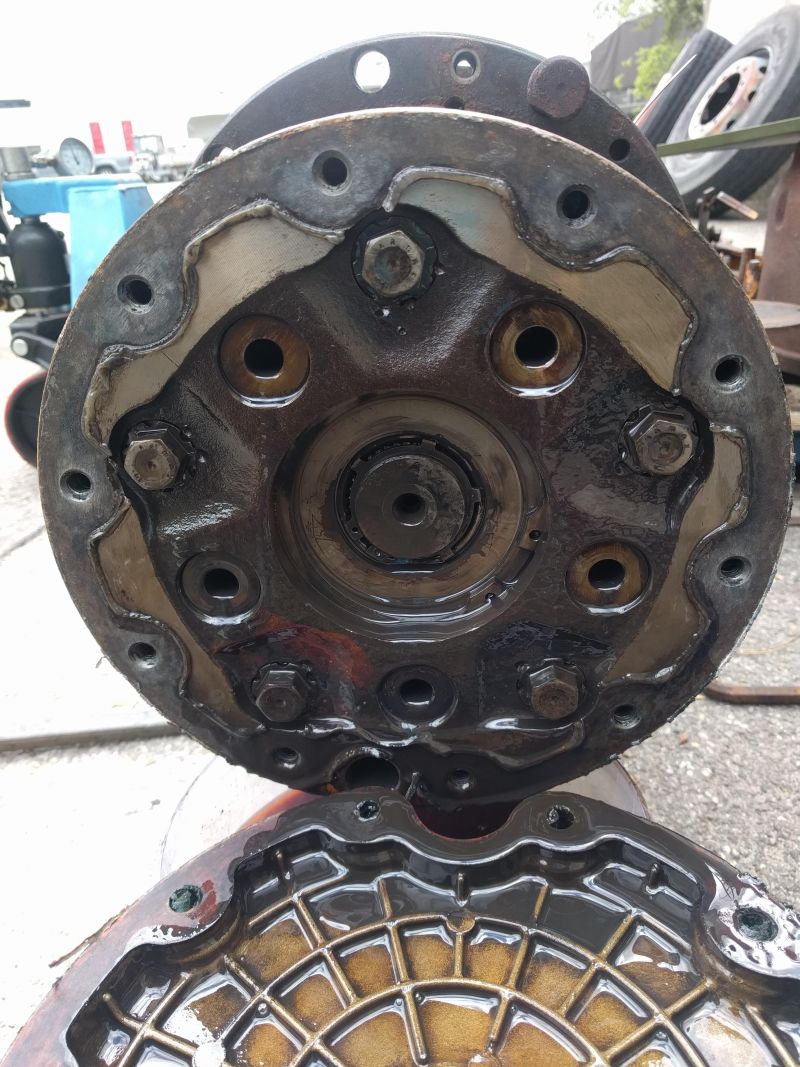

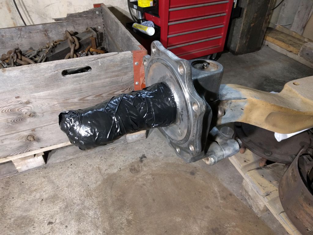

BIlder Teil 2
onkelwaldo hat dieses Bild (verkleinerte Version) angehängt:
12.05.2019 15:59 onkelwaldo ist offline E-Mail an onkelwaldo senden Beiträge von onkelwaldo suchen Nehmen Sie onkelwaldo in Ihre Freundesliste auf

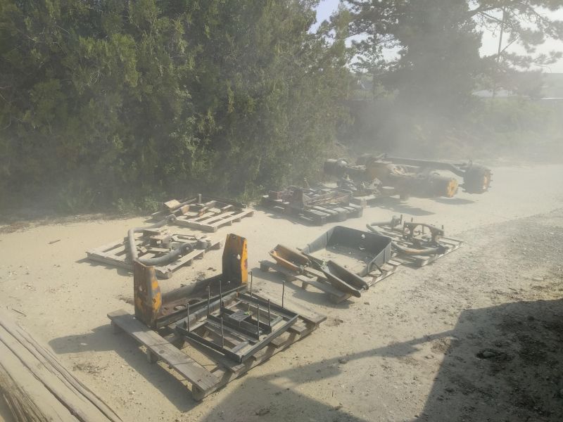

scoutsman   Zeige scoutsman auf Karte
Dabei seit: 28.06.2008
Herkunft: 86637 Wertingen
coole Aktion daumen daumen
Mit was strahlst du? Das schaut jetzt nicht nach Schlacke aus!?
Grüße
Josef

Original von scoutsman
Grüße
Josef
Mit Strahlsand 0,2 - 0,5mm

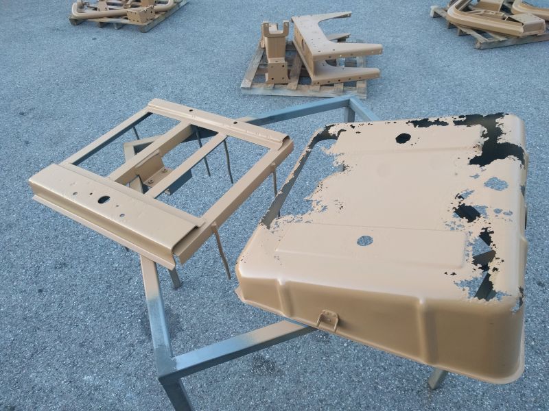

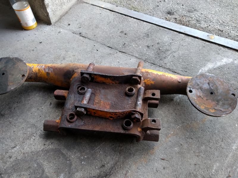

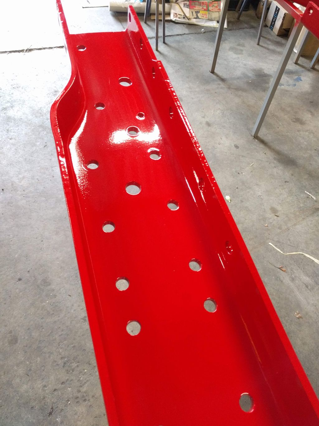

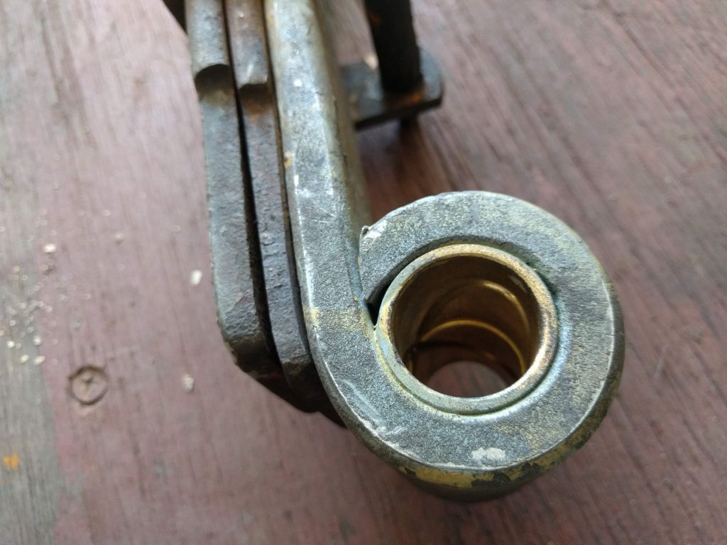

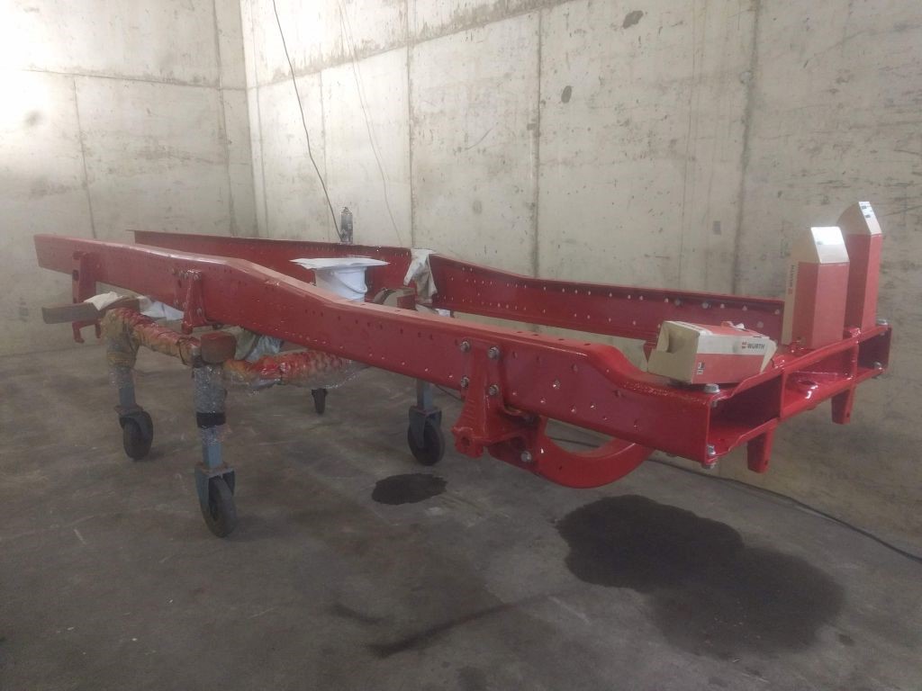

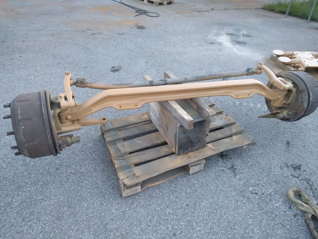

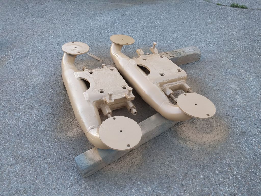

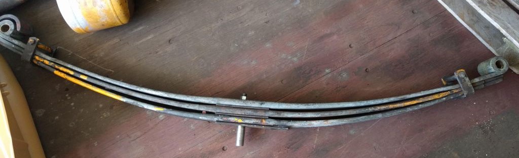

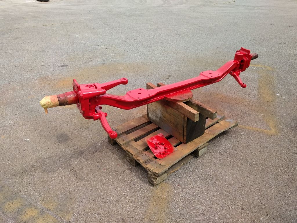

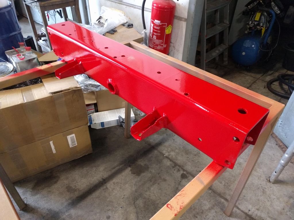

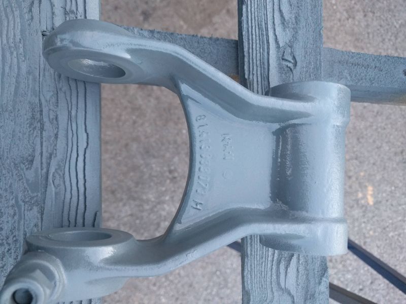

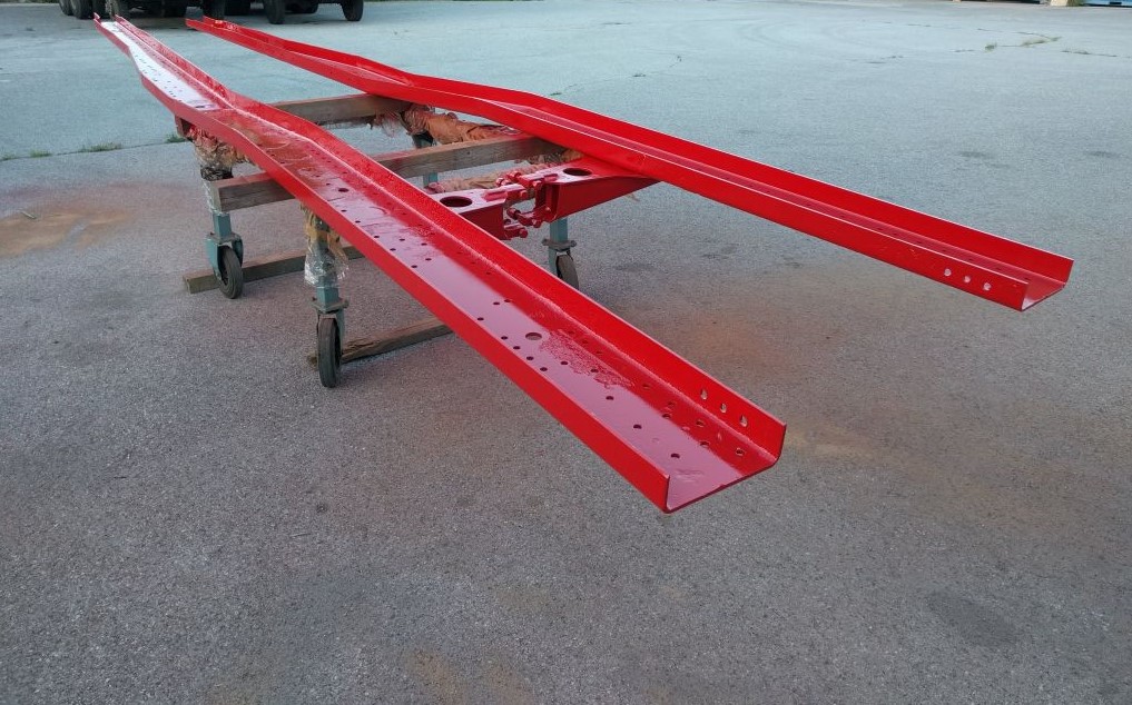

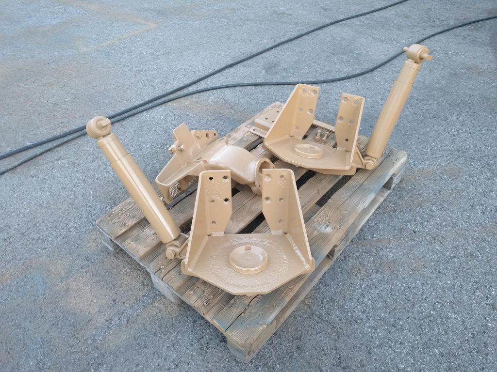

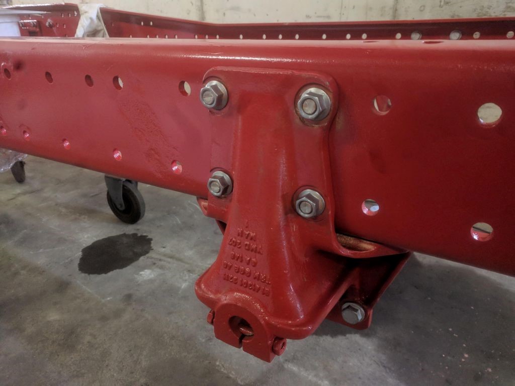

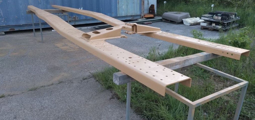

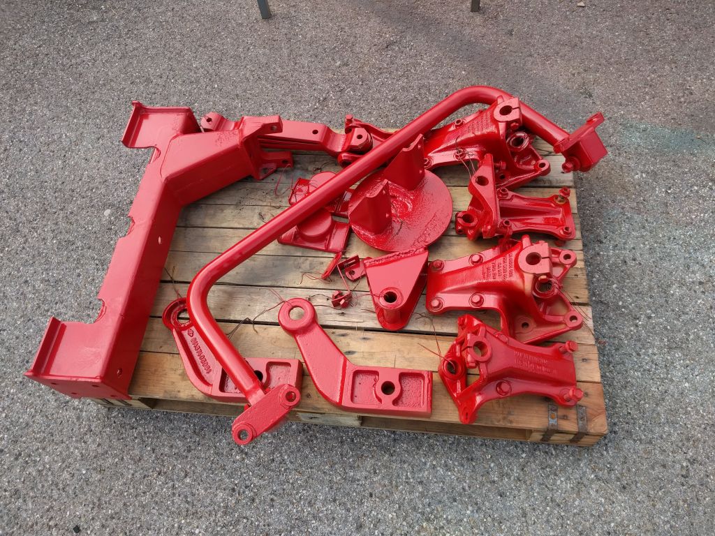

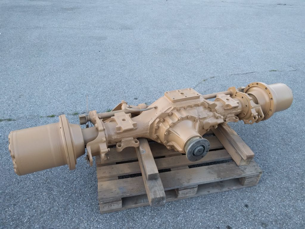

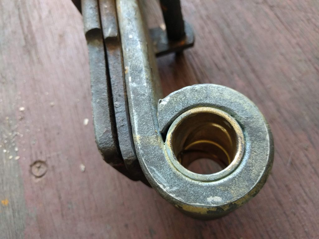

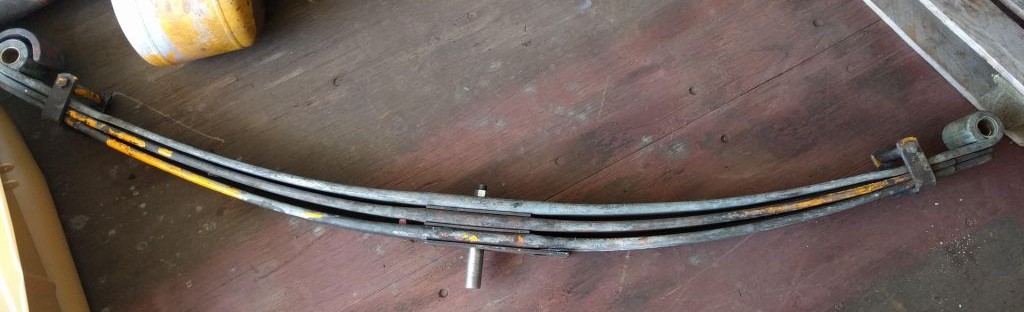

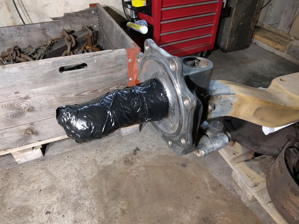

hier ein kurzes Update zum Projekt:
-alle Rahmenteile sangestrahlt und mit Zinkstaubgrundierung und Zinkstaubdecklack mehrschichtig lackiert.
- Vorder- und Hinterachse sangestrahlt und mit Zinkstaubgrundierung und Zinkstaubdecklack mehrschichtig lackiert.
- Ein Großteil der Rahmenanbauteile sangestrahlt und mit Zinkstaubgrundierung und Zinkstaubdecklack mehrschichtig lackiert.
- Blattfeder Vorderachse Fahrerseite erneuert
- Vorderachse Bremsanlage und Lagerung ausgebaut
- Aufhängung und Federung der Vorlaufachse zerlegt sowie zum Sandstrahlen vorbereitet
- Die ersten Rahmenteile wieder zusammengeschraubt
- Viele, viele Ersatzteile, Schrauben usw. besorgt
Hier einige Impressionen:
Dieser Beitrag wurde 1 mal editiert, zum letzten Mal von onkelwaldo: 29.12.2019 13:48.
29.12.2019 13:42 onkelwaldo ist offline E-Mail an onkelwaldo senden Beiträge von onkelwaldo suchen Nehmen Sie onkelwaldo in Ihre Freundesliste auf
