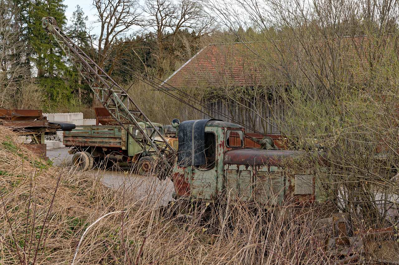

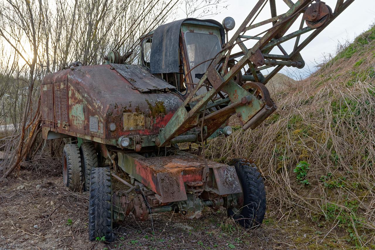

Zwischenzeitlich wurde etwas "Biotoppflege" betrieben und freie Sicht bis zum Bagger geschaffen. Wenn man dann so vor dem UB475 steht, sieht man erst wie Gross der ist und wieviel Arbeit Du Dir damit wirklich aufgehalst hast.
Nochmal Respekt!

Ich war jetzt schon paar Wochen nicht mehr beim Bagger, ist wegen der Arbeit nicht gegangen. Der Vorbesitzer hat schon alles freigeschnitten , super . Der Bagger ist schon etwas größer als ein Fuchs 301, das ist mir beim ersten mal besichtigen erst so richtig aufgefallen .

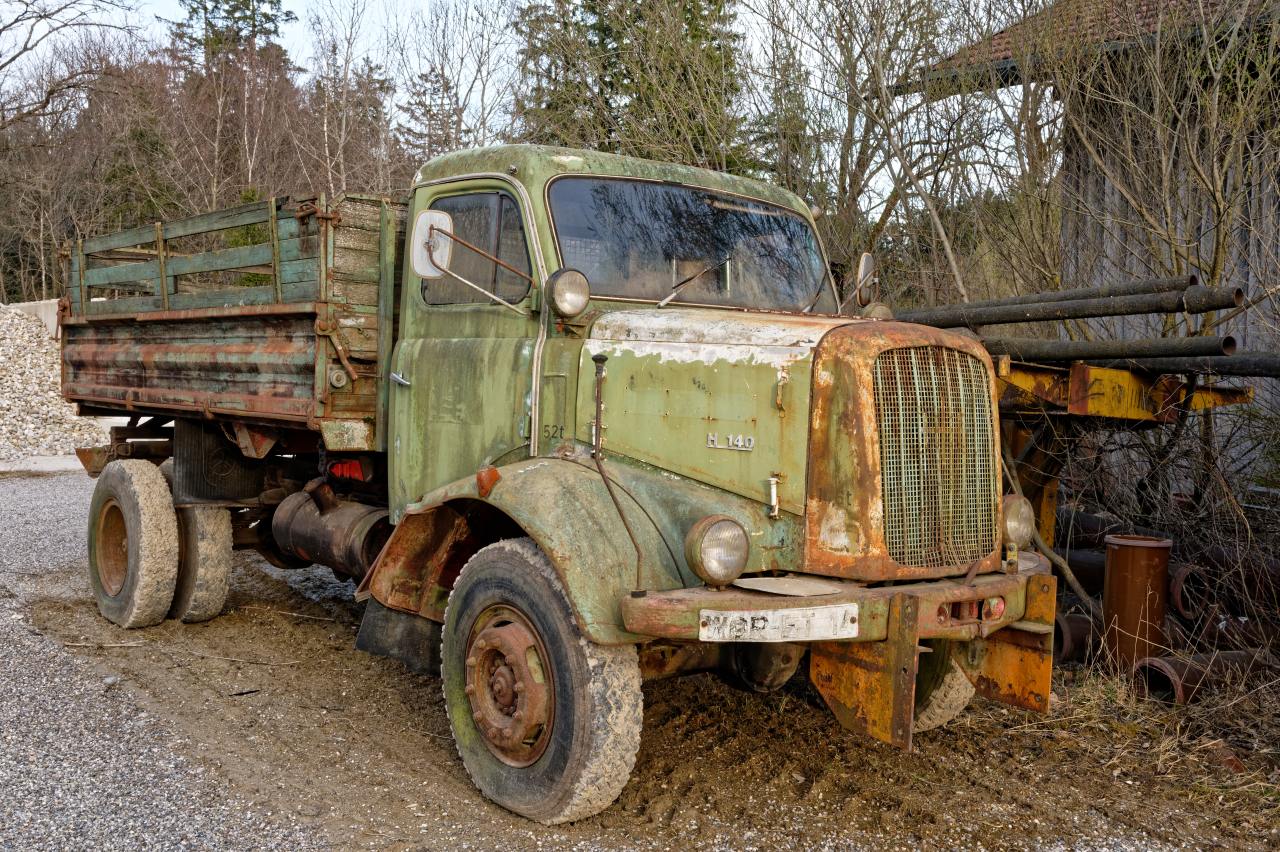

Hallo ,
was ist das denn für ein alter Hauben - Kipper , den man sa auf dem ersten Foto im Hintergrund sieht ?

Servus Hans-Jürgen,
Ich vermute mal ein Henschel Typ ?

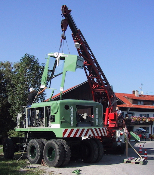

mal ein Bild vom Zusammenbau meines UB6S.
Zum Glück hab ich ja das passende Equipment dazu.

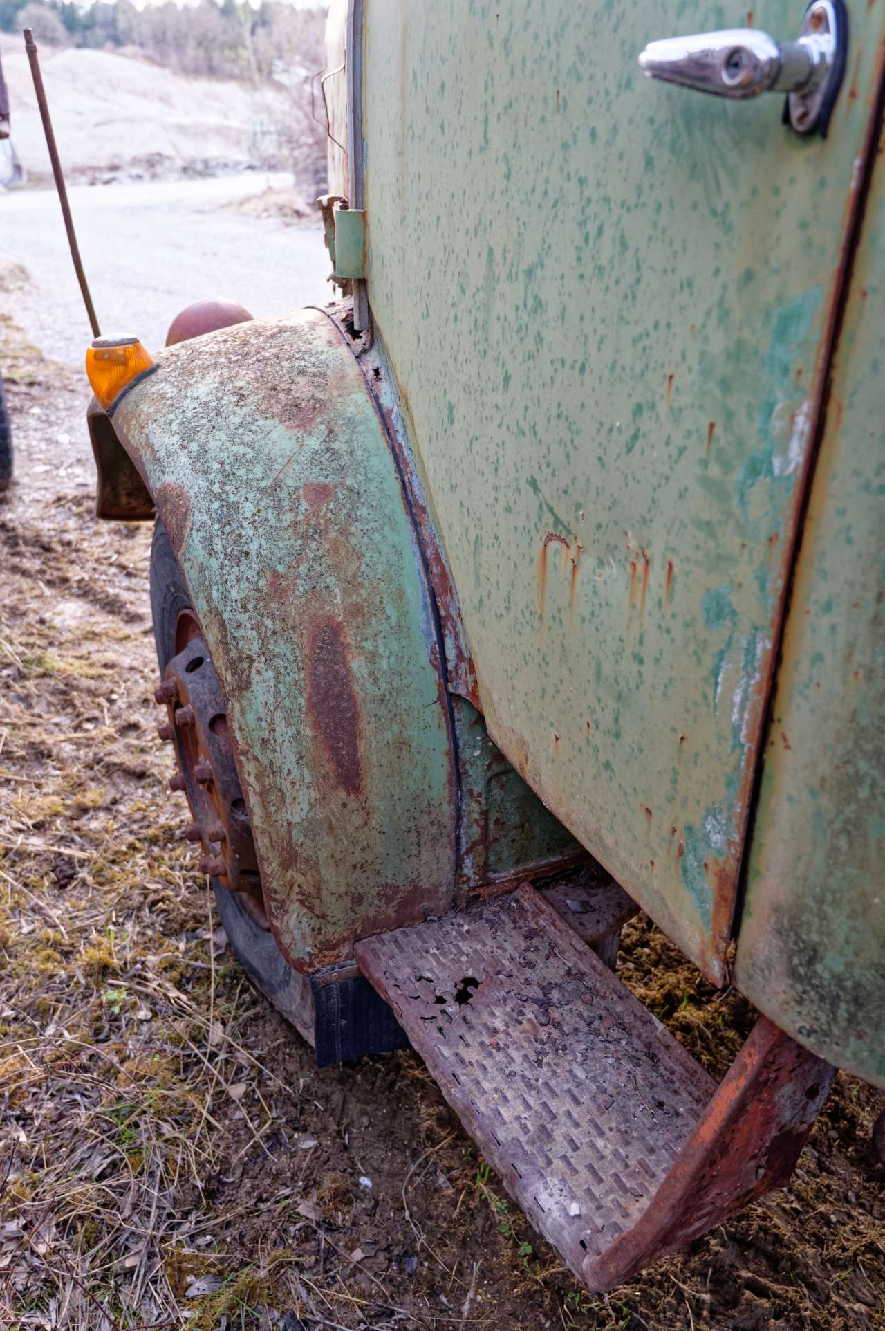

Ja ich war Dienstagnachmittag mal auf die Schnelle draussen im Werk. Ich hab ja nicht so weit.
Der LKW im Hintergrund ist ein Henschel H140 AK/4.2 Baujahr 01/1967 mit Kipperaufbau von Meiller Kipper.
Da hat leider der Rost so sehr dran gefressen, dass ich mich nicht trauen würde, dass Trittbrett auf der Fahrerseite zu benutzen. Da würde vermutlich das Trittbrett mitsamt dem ganzen Kotflügel daherkommen.
