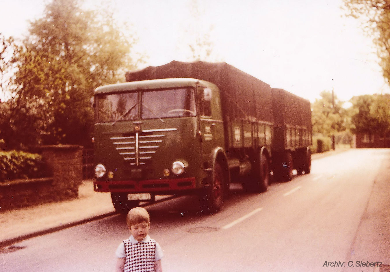

durch die fehlende Tiefenschärfe ist leider nicht zu erkennen, zu welchem Unternehmen dieser Büssing Commodore LU 11/16 gehörte.
Zugelassen mit dem Kennzeichen WD in Wiederbrück, hat vielleicht jemand eine Vermutung und kann weiterhelfen.
Christian
