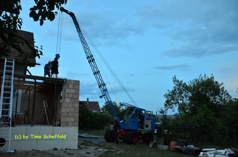

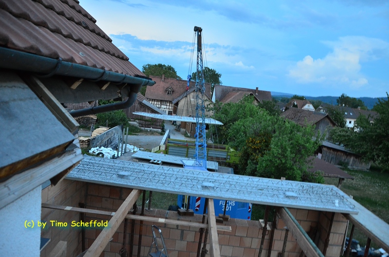

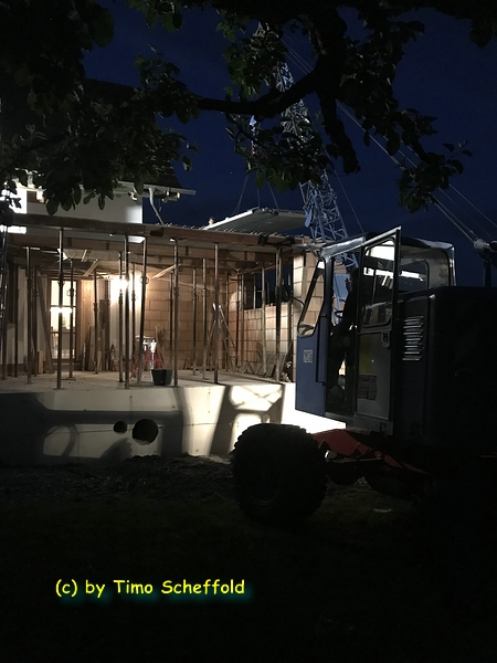

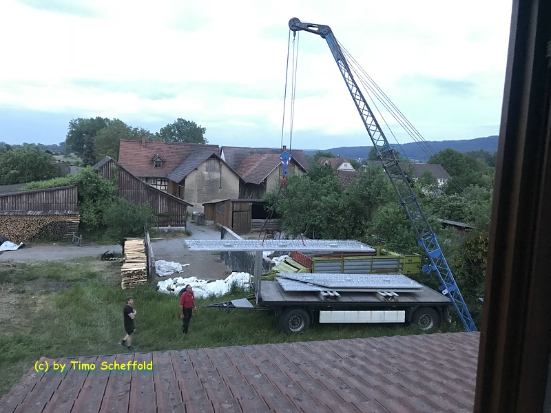

Leider ging das ganze Zeittechnisch etwas in die Hose, da der Lieferant des Herstellers ziemlich strenges/volles Programm hatte.
Geplant war die Aktion eigentlich am Brückentag/Freitag nach Christhimmelfahrt, doch leider war es nicht möglich die Teile am Freitag morgen geliefert zu bekommen, so wurde der Anhänger am Mittwoch Abend abgestellt, mit der Bedingung das dieser am Freitag wieder leer und abholbereit ist.
Ich war natürlich auf Freitag eingestellt und wollte am Mittwoch Abend den Fuchs noch gar vorbereiten, leider wurde mir der Plan dann durcheinander gebracht. Dazu kamen dann noch diverse technische Probleme am Fuchs selber. Eins davon war das verdrehte Seil beim Einscheren des Hakens bzw. eine mir nicht ganz geläufige Seilführung bei 4-Fach Einscherung, das zweite war der heraus gerutschte Nasenkeil im Antriebsstrang bei er großen Riemenscheibe, hier musst zu allem dazu dann noch die komplette Innenverkleidung demontiert werden damit dieses Problem behoben werden konnte, leider gab´s dabei wieder Lackschaden nein
Evtl. hat der Sitz der Riemenscheibe durch die Reibung der beiden Keilbahnen nachdem der Keil weg war auch noch Schaden genommen, die Riemenscheibe dürfte Guss sein, die Welle natürlich Stahl, dies muss ich aber erst mal noch mit Fachpersonal in Augenschein nehmen.
Die Riemenscheibe läuft für meinen Geschmack etwas unrund, ich kann aber leider auch nicht genau sagen ob das vorher besser war oder doch schon so, die Welle zum Wendegetriebe läuft jedenfalls ruhig und normal.

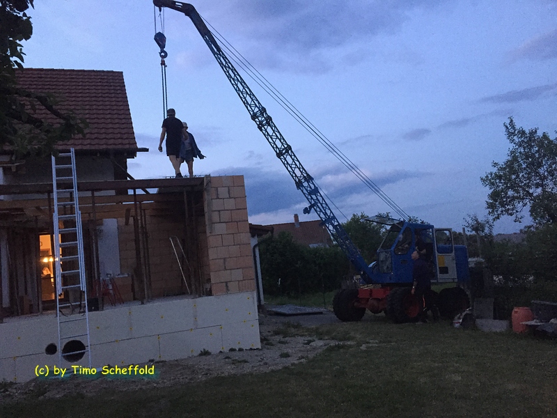

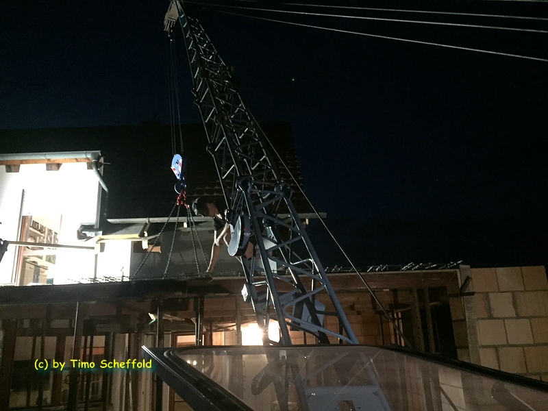

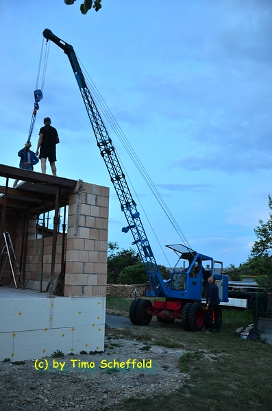

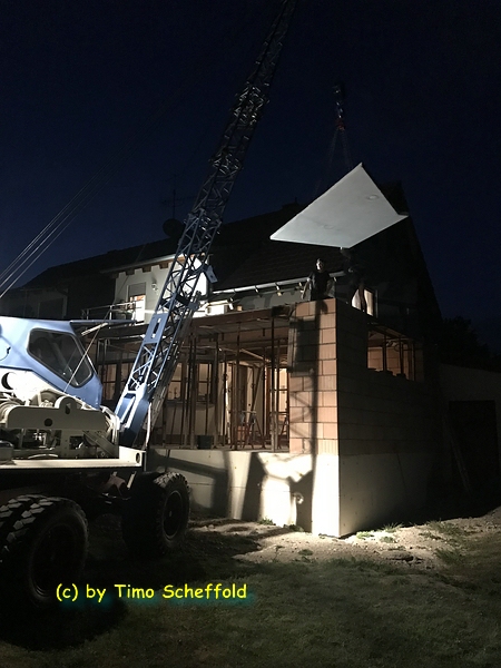

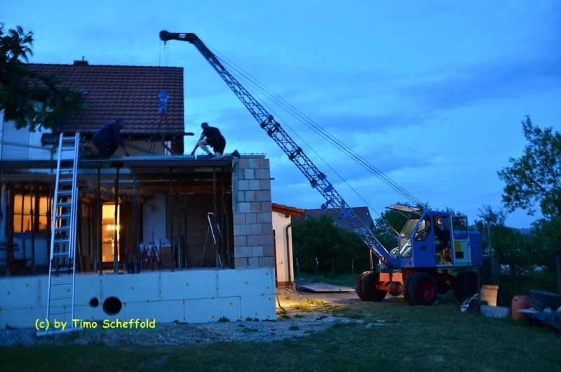

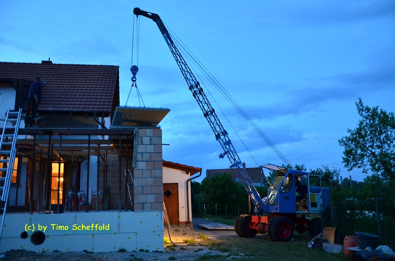

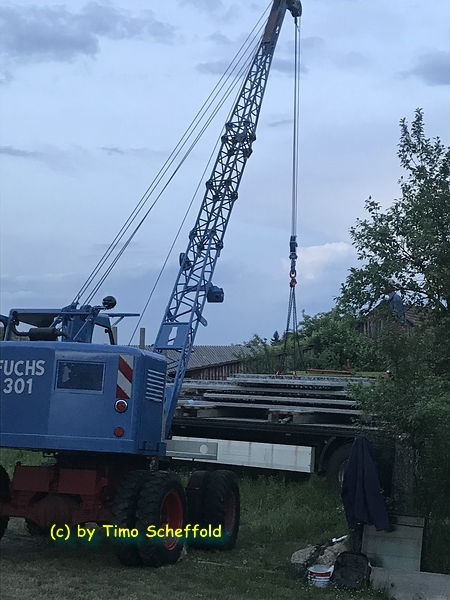

Nachdem mich das ganze dann elendig viel Zeit und Nerven gekostet hat, hatte ich mich dazu entschlossen die Platten nur noch abzuladen und das Setzen dann am Freitag Morgen in aller Frische und Ruhe zu machen.

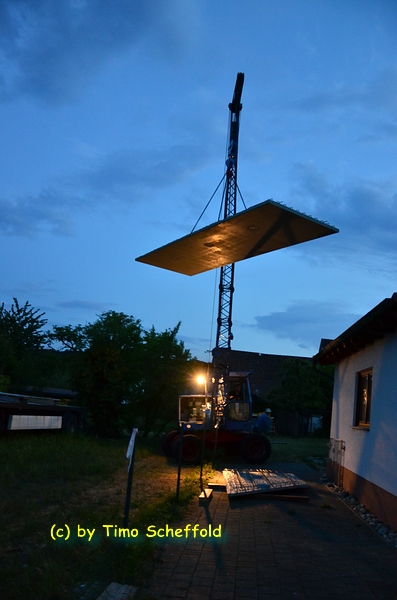

Beim Abladen sah die Sache dann so aus: "Wenn die erste Platte schon hängt, können wir die auch grad auflegen:" gröhl
Weiter ging´s dann: "Schau wie schön die zweite hängt, die hängen wir nur noch einmal ab" Zeigen
Naja, nach einer guten Stunde war die Aktion beendet, alle 4 Platten waren gesetzt und es war mittlerweile 22.00 Uhr :ben
Timo hat diese Bilder angehängt:

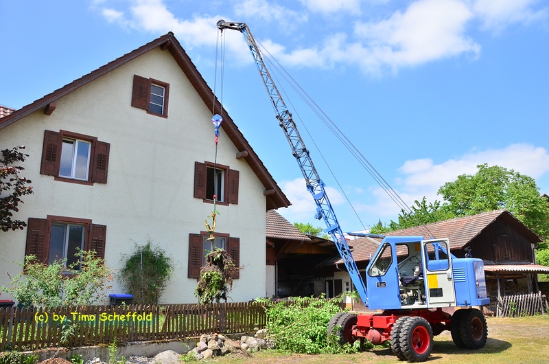

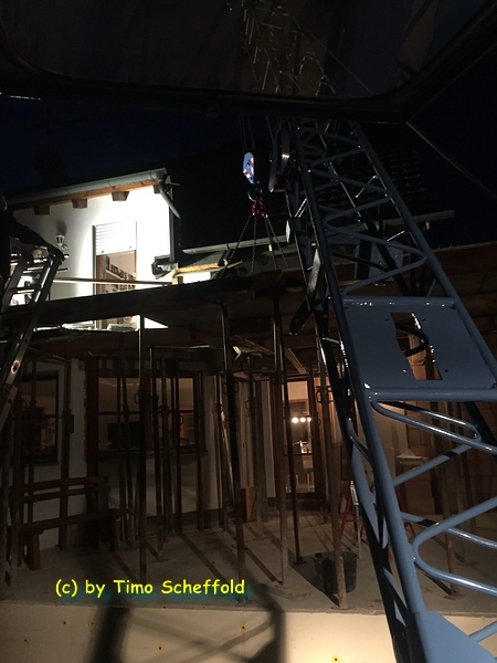

Und hier noch die letzten Bilder für heute Abend winke

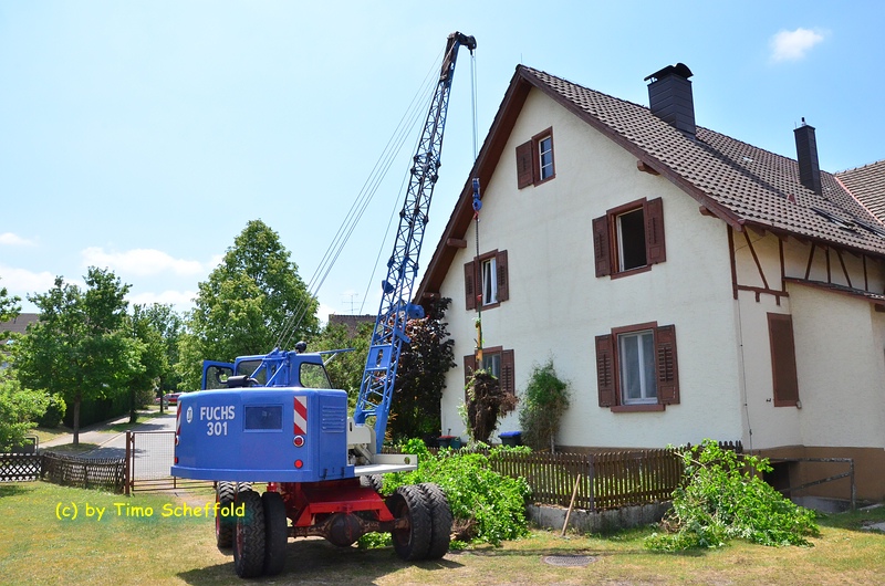

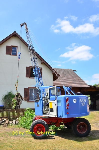

Ganz vergessen, nachdem mein Mieter nun endlich raus ist, kann ich seinem hinterlassenem Urwald im garten Stück für Stück an den Kragen gehen, einiges an Gestrüpp habe ich schon entfernt, die "Wurzelstöcke" wurde alle mit dem Fuchs gezogen daumen
So, jetzt aber gute Nacht winke
Viele Grüße vom Bodensee Timo

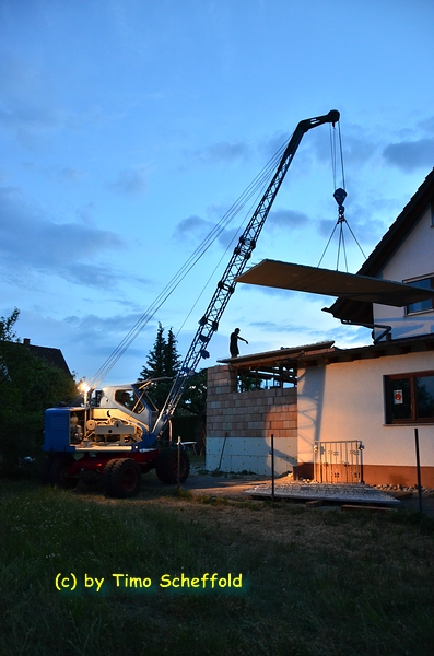

Zunächst einmal habe ich euch noch eine Hand voll Bilder von der Fertigbetonteil Aktion, welche ich von der Bauherrin bekommen habe klatsch

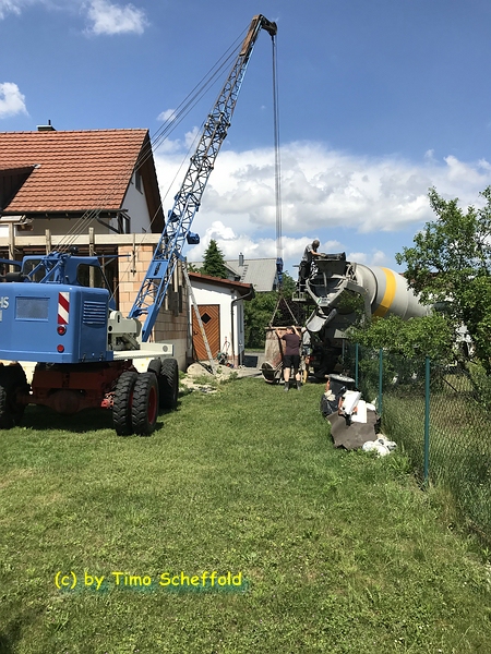

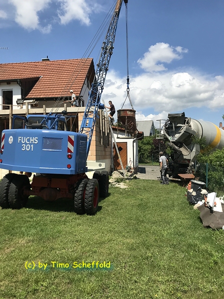

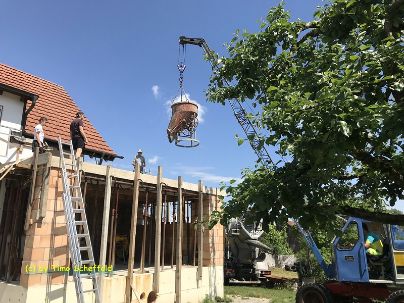

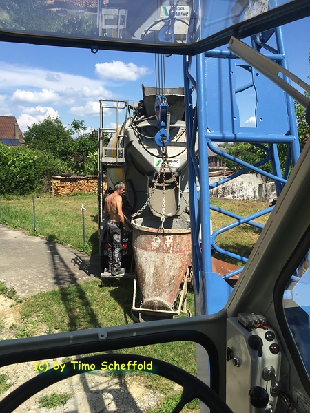

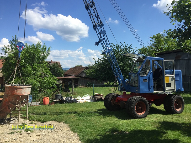

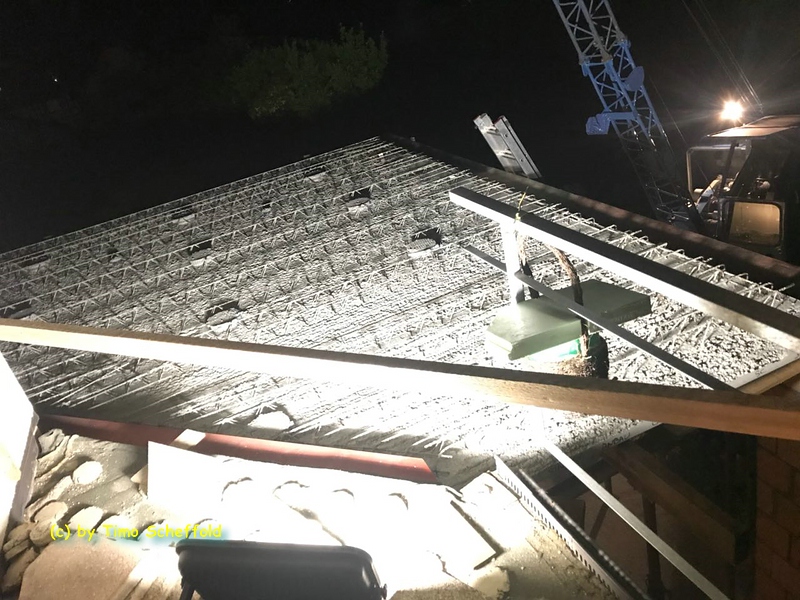

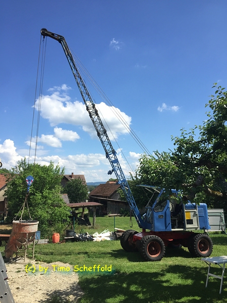

Nachdem die Decke fertig armiert und abgeschalt war, musste diese natürlich auch noch betoniert werden.
Mir lief das bestens rein, da ich zu diesem Zeitpunkt einige Nächte Nachtschicht arbeiten musste freu
Von einer örtlichen Baustelle konnten wir einen 500 Liter Betonkübel ausleihen, anfangs war der ca. halb voll gefühlt, gegen Ende dann bald eben voll, kein Problem für den Fuchs Bagger zwinker
Projekt Fuchs 301:
KLICK>> Mein Fuchs 301 und ich - ein jahrelanger Schrottplatzgehilfe in Pension
31.07.2018 19:27 Timo ist offline E-Mail an Timo senden Beiträge von Timo suchen Nehmen Sie Timo in Ihre Freundesliste auf

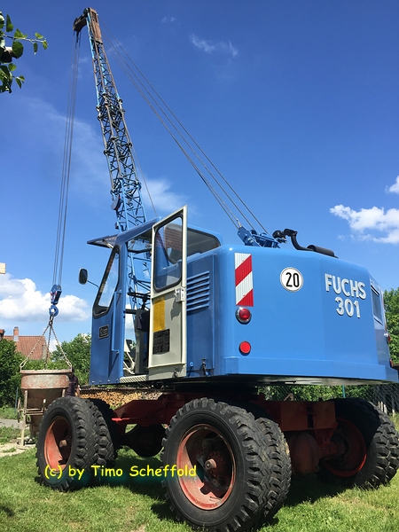

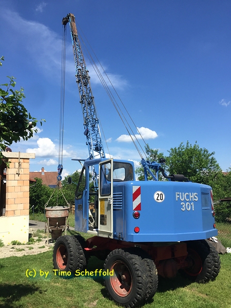

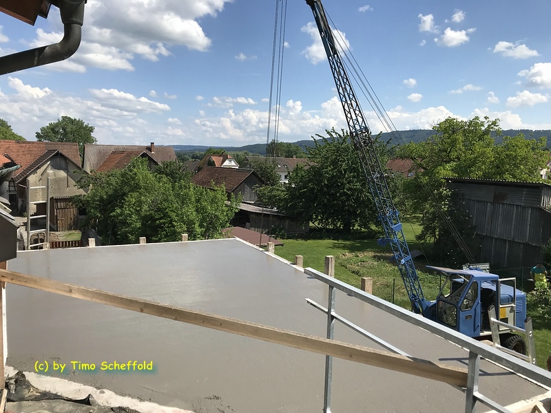

und noch die restlichen, sowie die fertige Decke daumen

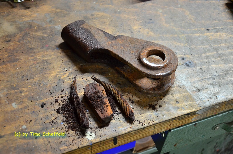

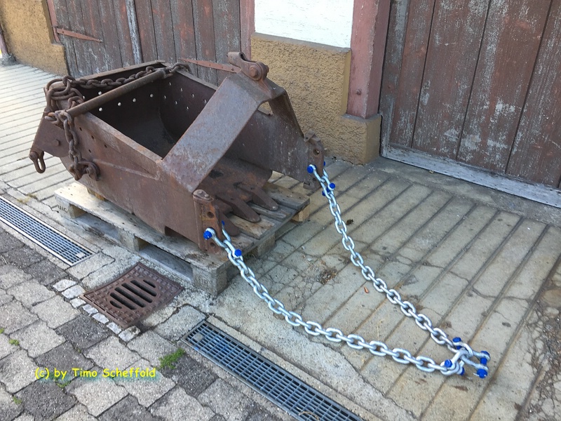

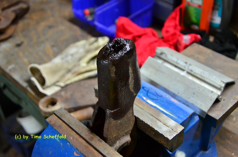

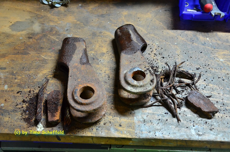

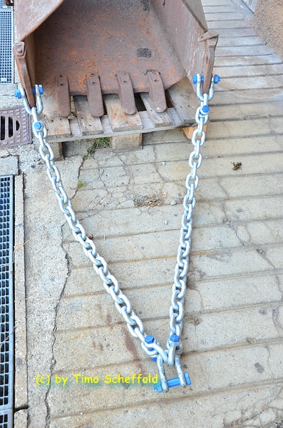

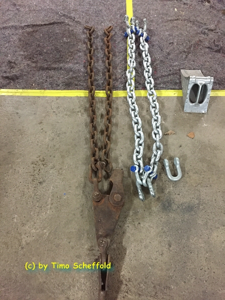

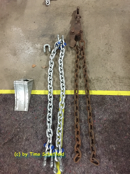

Zwischendurch dann mal wieder was technisches, ich hab mal langsam mit der Instandsetzung des Schleppkübels begonnen.
Zunächst einmal habe ich die arg verschlissenen Ketten gegen neue 16mm Ketten getauscht. Langgliedrige Ketten wären sicher vorteilhafter gewesen, diese konnte ich aber leide nicht auftreiben ahnung
Neue Schäkel mit Sicherungsmuttern hat es auch noch dazu gegeben, also musste ich halt kaufen Zeigen

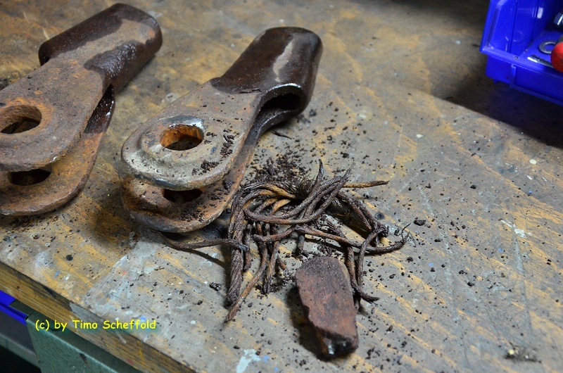

Problematischer waren die Seilschlösser vom Einzugs- und vom Entleerseil, die Seilenden waren abgefault und der Rest mit dem Seilkeil im Schloss verbacken nein
Tagelanges einweichen mit Rostlöser und Erwärmen mit dem Gasbrenner brachte letztlich den Erfolg, mit dem großen Hammer und einem Durchschlag habe ich letzten Ends den Keil wieder raus bekommen :ben
