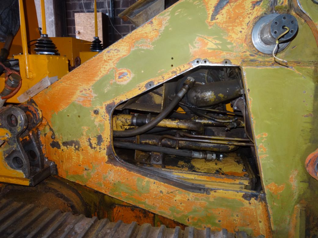

Hallo Freunde des alten Eisens,

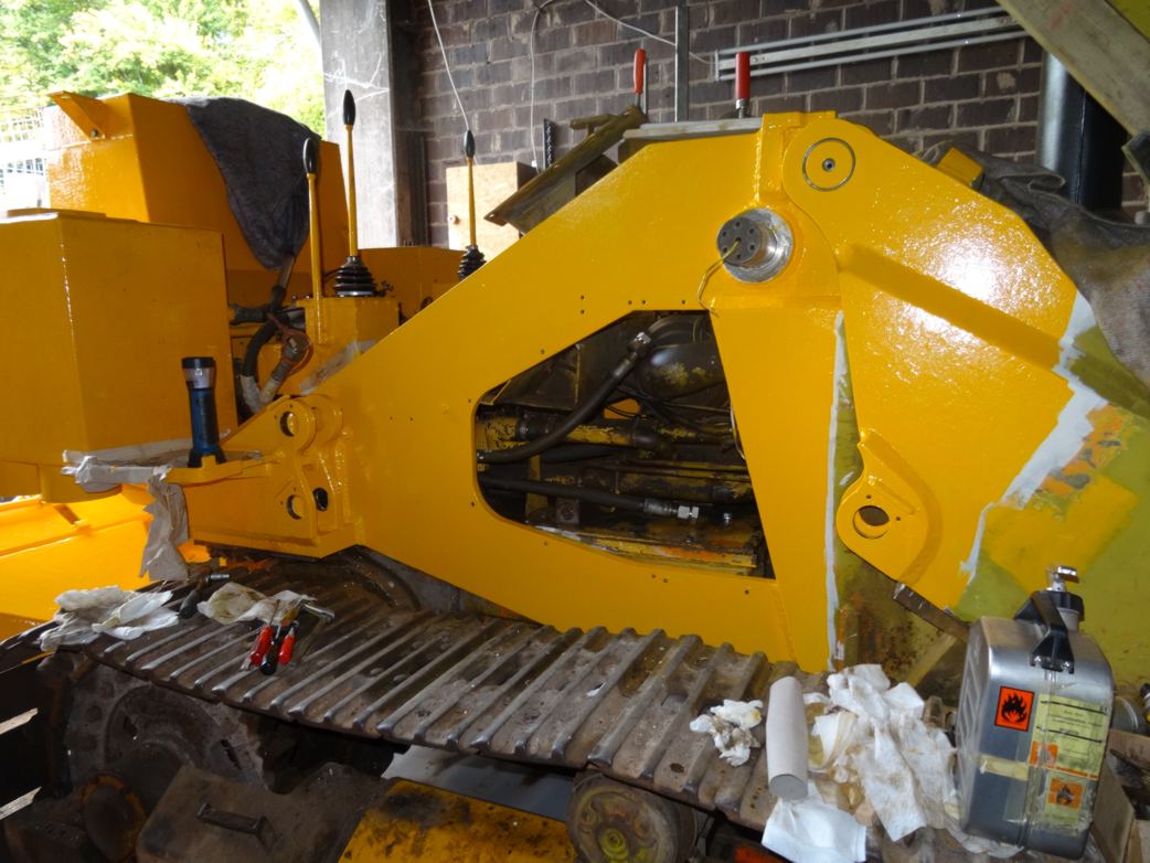

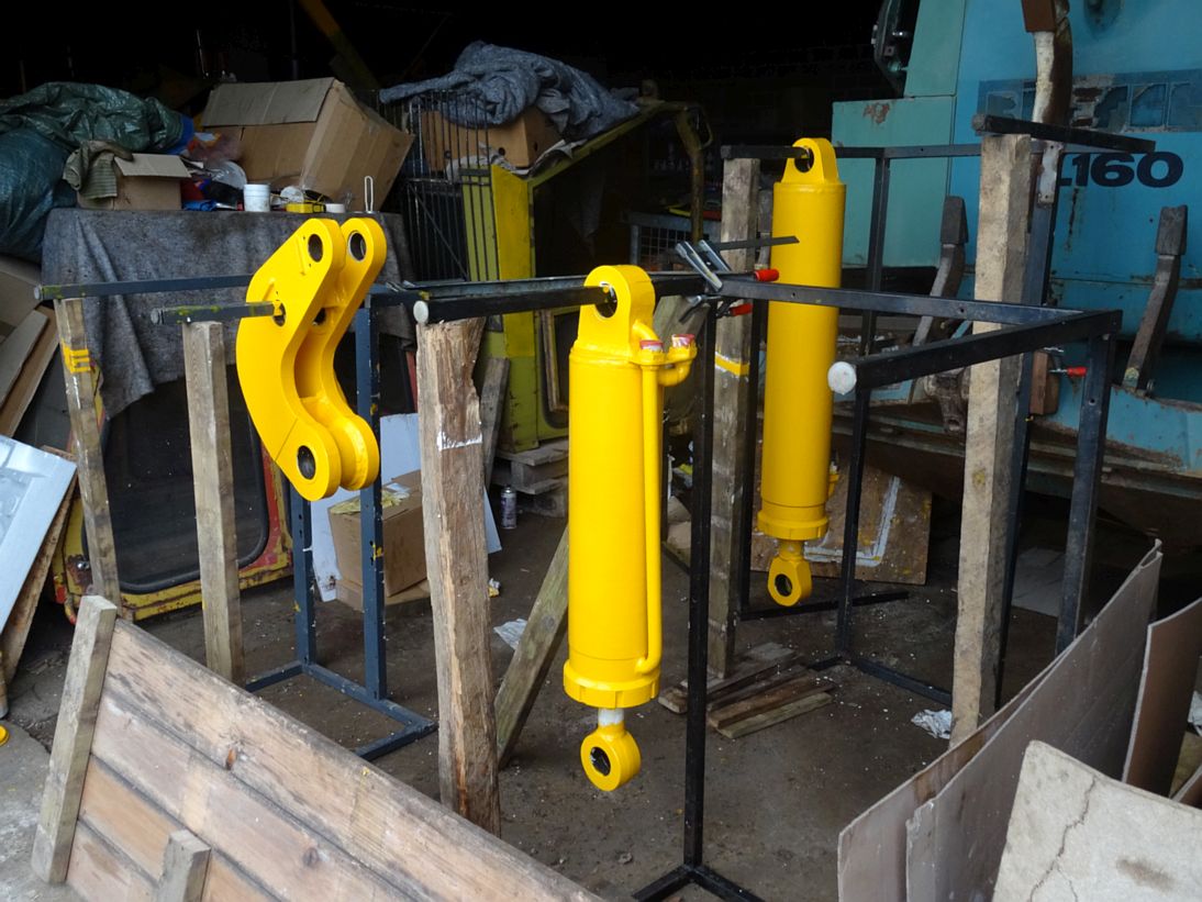

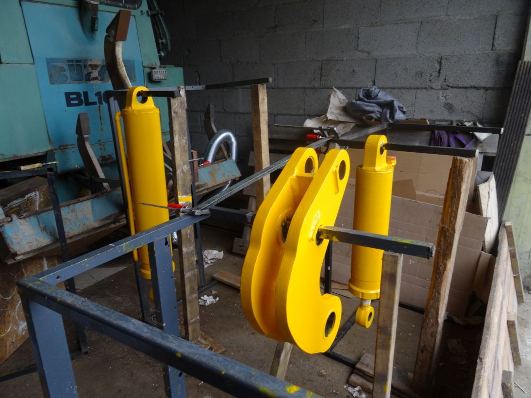

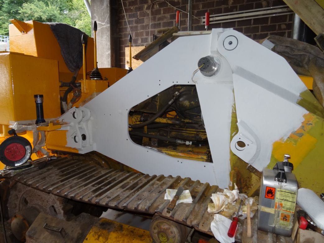

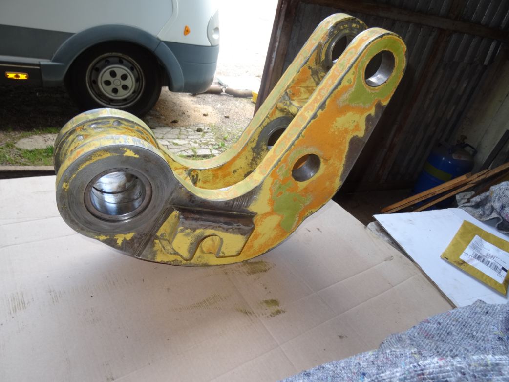

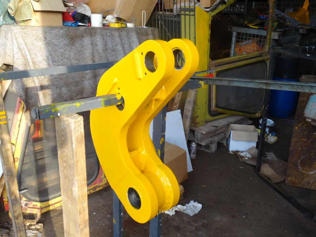

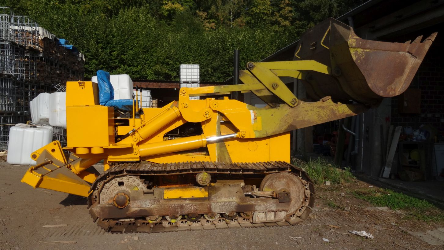

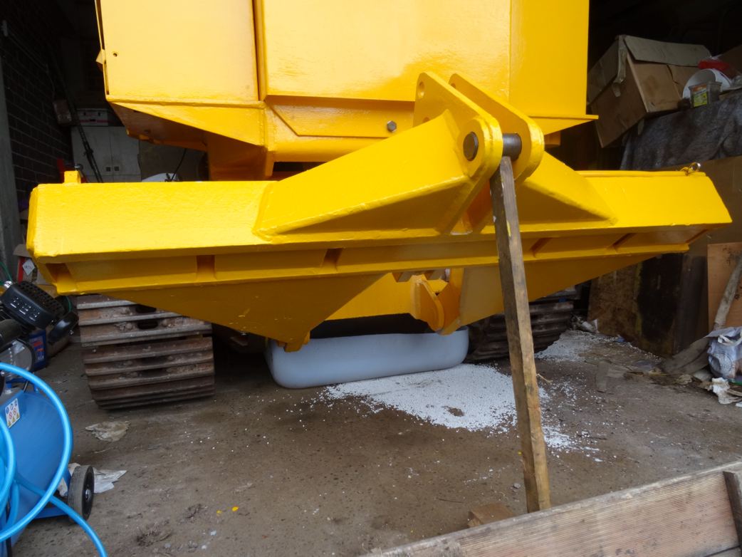

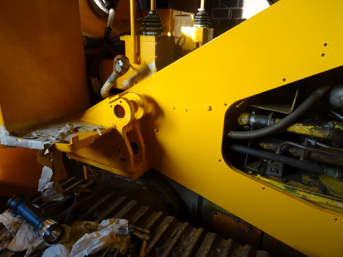

damit das hier mal weiter geht, kommen noch ein paar Fotos vom aktuellen Stand. Wie´s halt so ist, nimmt man sich immer mehr vor, als man schaffen kann. Und der diesjährige "Sommer" war auch nicht gerade restaurationsfreundlich. Dummerweise habe ich keine Heizung in der Halle und es wird nachts schon so kalt, dass die Luftfeuchtigkeit auf dem kalten Metall kondensiert und tagsüber nur schwer abtrocknet. Da wird lackieren zur Geduldprobe. Mal sehen, wie weit ich dieses Jahr noch komme.
Viel Spass beim Fotos anschauen und viele Grüße
Johann

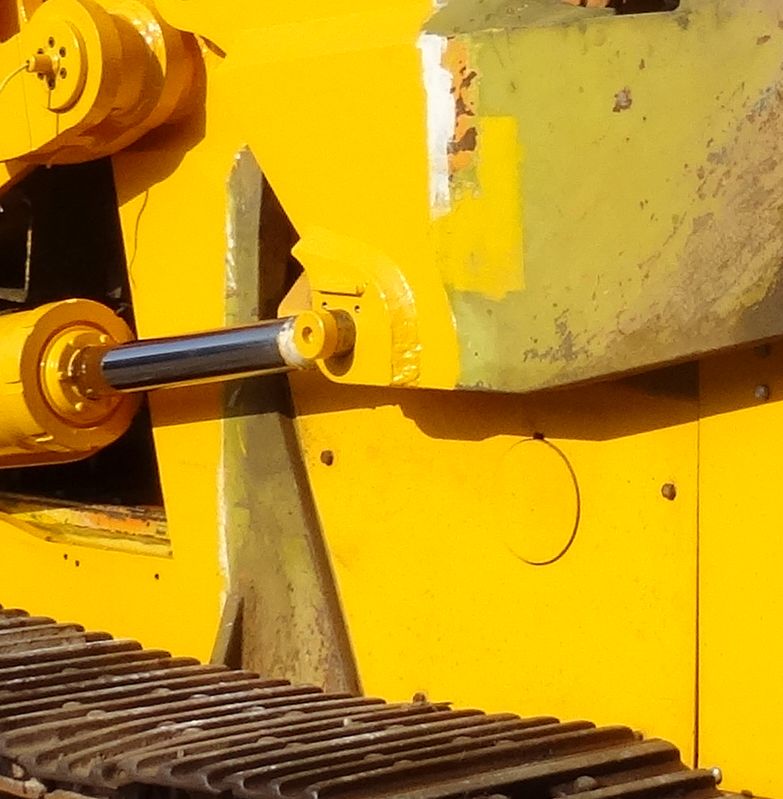

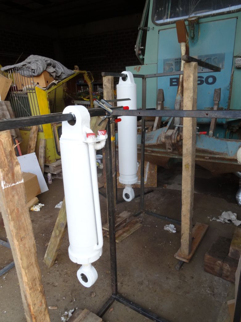

Hallo Leute,
hier kommt das wahrscheinlich letzte Foto von meinen diesjährigen "Malerarbeiten". Die Hydraulikzylinder müssten noch 1 mal lackiert werden, aber dafür ist es jetzt einfach zu kalt. Nächstes Jahr geht´s dann weiter, wenn die Temperaturen nachts nicht mehr unter 10 Grad fallen.
Johann
büffeljohann hat dieses Bild (verkleinerte Version) angehängt:

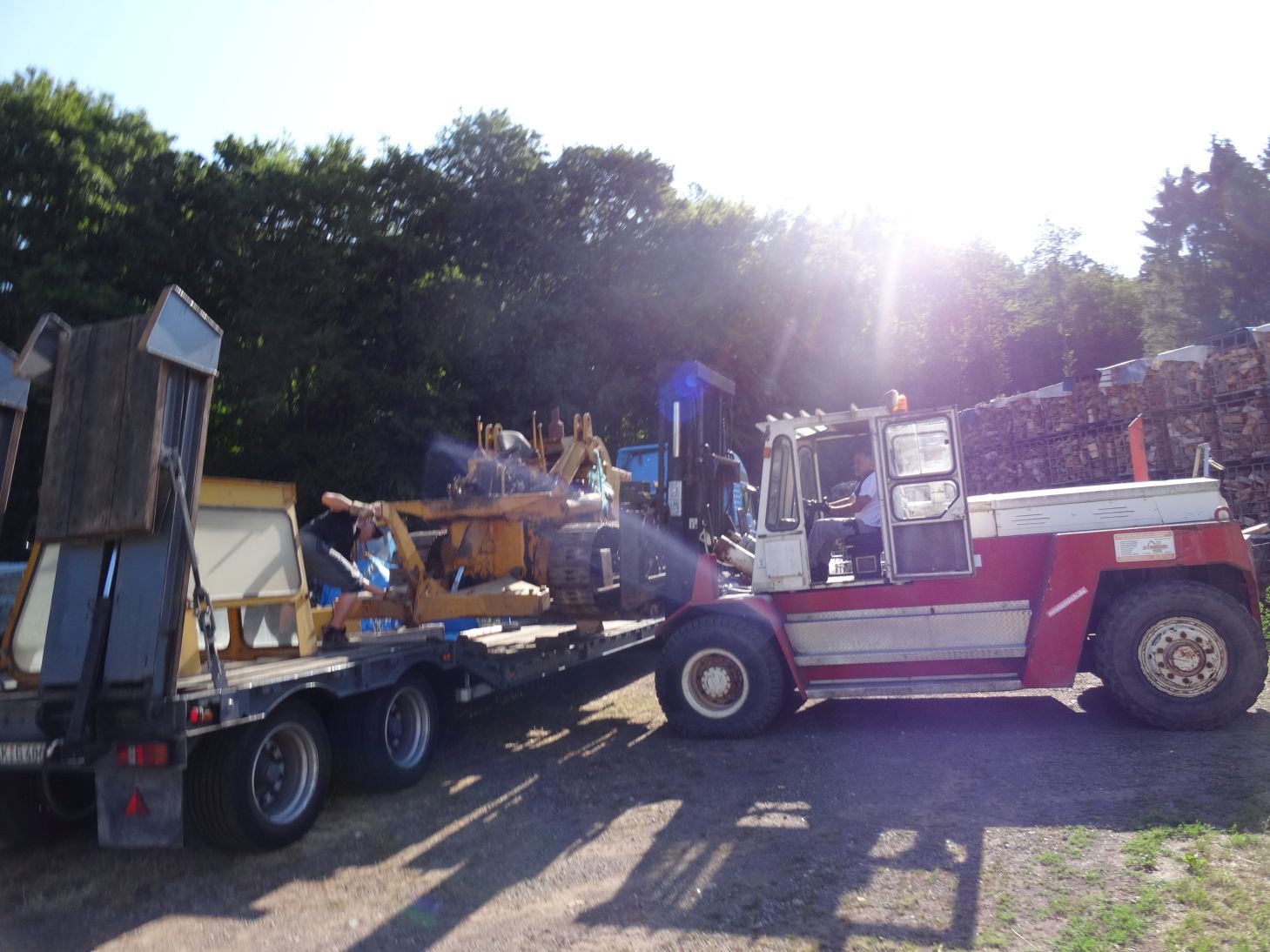

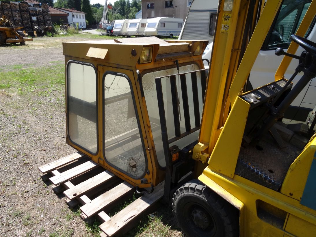

Hallo Leute,
der Neuzugang von heute hilft natürlich bei meinem BL 200-Projekt. Weils so schön ist, deshalb auch noch einige Fotos. Also hier geht´s auch weiter, nur die unerträgliche Hitze bremst mich gerade leicht aus.
Ein ausführlicher Fotobericht kommt dann Ende September (wenn´s hoffentlich kühler ist)

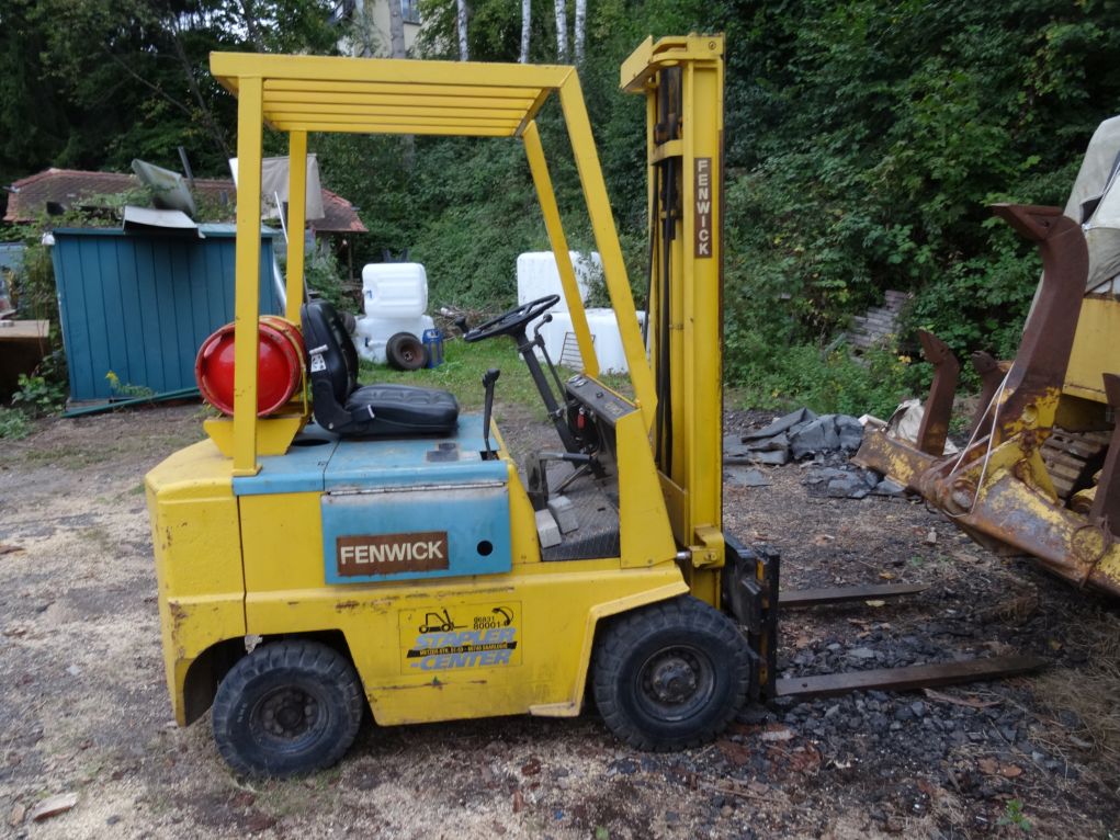

eigentlich wollte ich zu Beginn der diesjährigen Büffel-Saison die Hydraulik-Zylinder, die ich 2017 abgebaut, abgeschliffen und lackiert habe, wieder dran bauen, aber da hat mitr mein Gabelstapler (Fenwick JGAPL 155 92 SD GPL) mal wieder einen Stich durch die Rechnung gemacht. Erst war die Zündspule dafekt, dann habe ich ihm noch neue Zündkerzen spendiert. Nach dem starten schnurrte er wieder (fast) wie neu, aber nur 5 Minuten lang, danach kamen aus den Seitenverkleidungen Qualmwolken und als ich nachgeschaut habe, hat´s zwischen Motorblock und Zylinderkopf rausgequalmt. Also auch hier Zylinderkopfdichtung am A.....
Also: geplantes Projekt verschoben und erst mal nach neuem Gabelstapler gesucht. Die findet man zu akzeptablen Preisen auch nicht gerade vor der Hautür.Eins stand aber fest: mir kommt nichts mehr mit Zündkerzen und Zündspule in´s Haus, höchstens noch Glühkerzen oder vollkommene Selbstzünder. Dazu an anderer Stelle mehr.

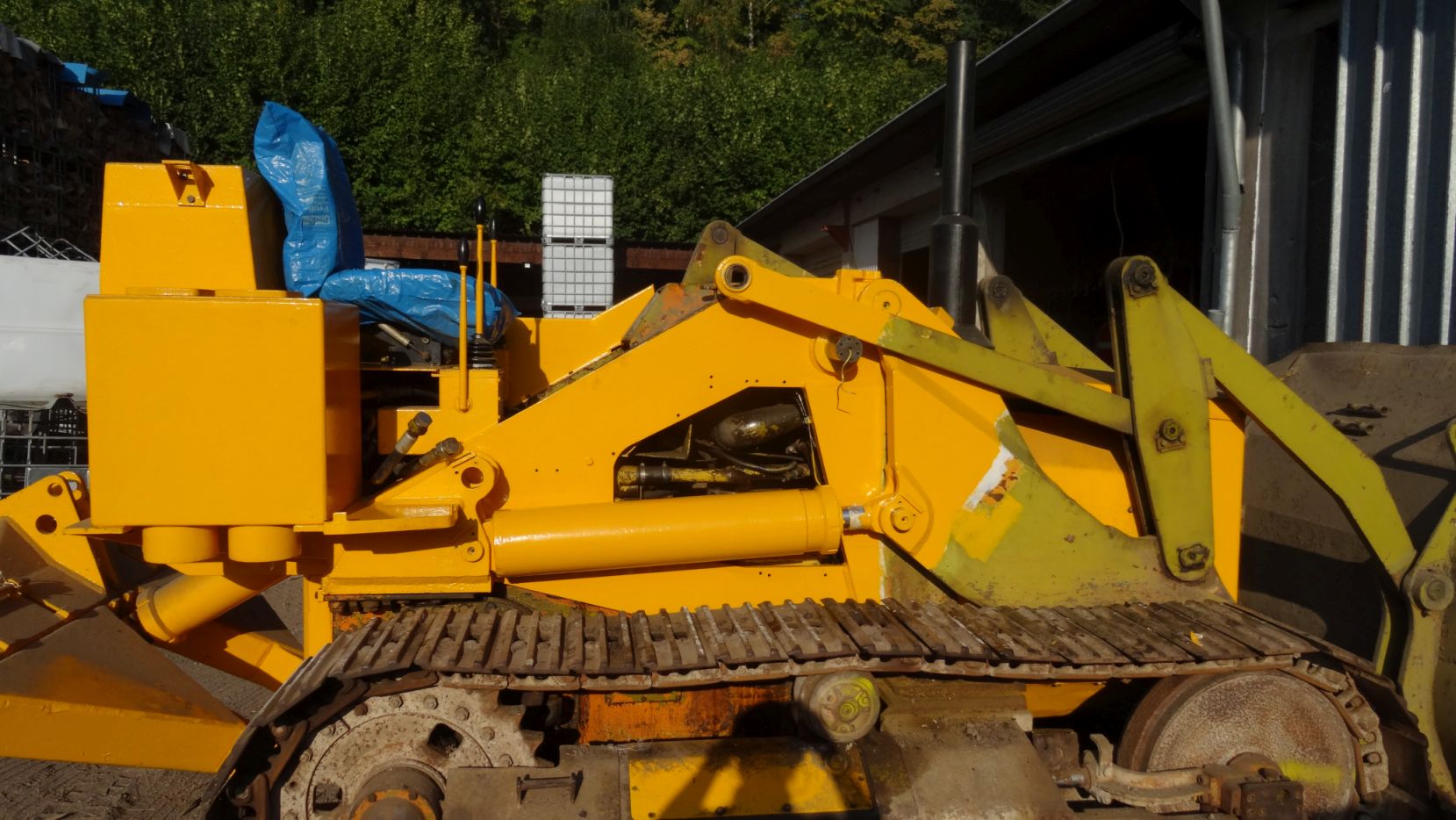

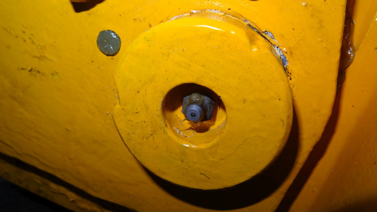

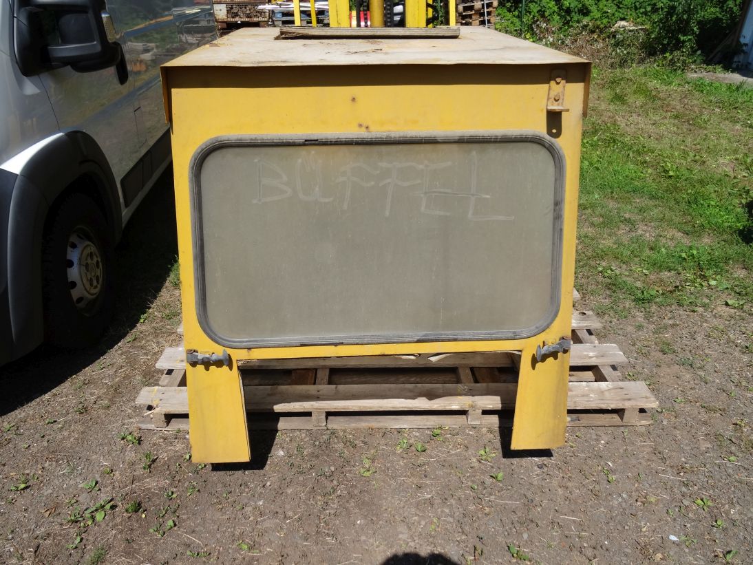

damit das hier auch mal weiter geht, gibt´s ein paar Fotos von diesem Jahr. Viel ist mit meinen Büffel nicht passiert, manchmal sind Job und andere Widrigkeiten dem Hobby im Weg böse böse böse .

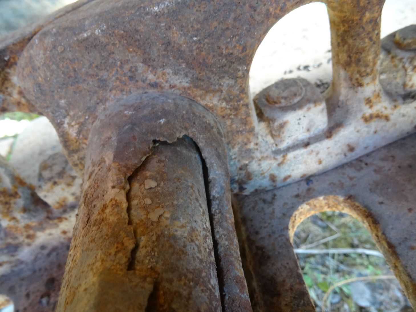

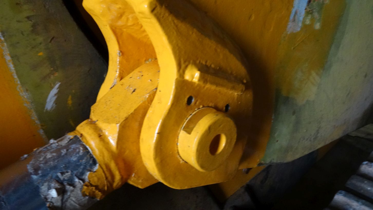

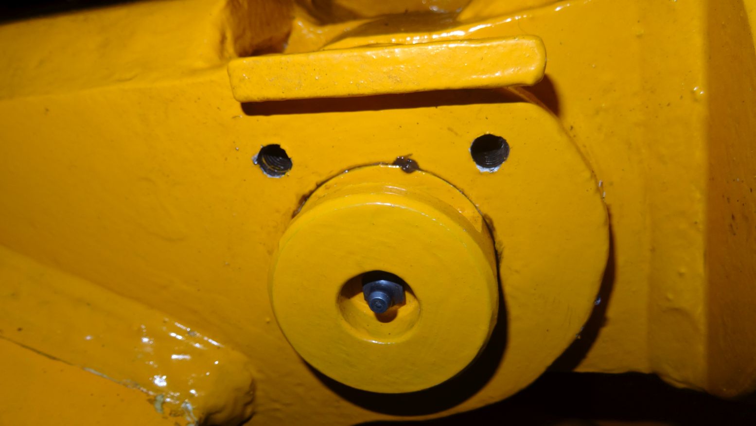

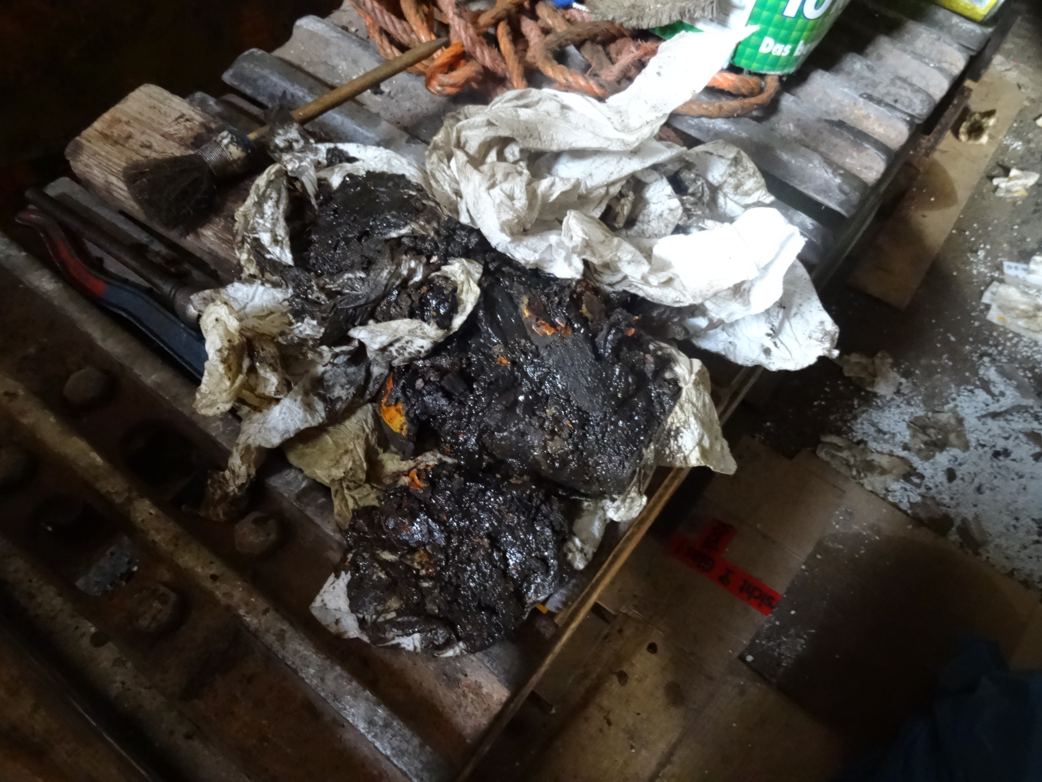

2017 hatte ich die Hydraulikzylinder rechts abgebaut und frisch lackiert (s.o.) und seither hatte ich andere "Baustellen" (Gabelstaplerprobleme s. Beitrag oben, neue Halle ), aber dieses Jahr mussten unbedingt die Hydraulikzylinder wieder dran. Dabei habe ich Erfahrung mit zwei Varianten von Murphy´s Gesetz gesammelt, die so noch nie formuliert wurden: a) Beim Einführen von Bolzen verkeilt immer genau einer! b) Die letzte Hydraulikverschraubung ist immer undicht! Schrauberkollegen werden das sicher bestätigen können. Beides kostet Zeit und Nerven. Wichtig für das Einführen von Bolzen ist, dass man gut schmiert. Öl ist zu dünnflüssig, Fett aus der Fettpresse zu zäh, am besten bewährt hat sich bei mir Vaseline oder alternativ Melkfett, am zweitbesten fand ich Kupferpaste. Einige Fotos zeigen Bolzen, wo ich unterschiedliche Schmiermittel ausprobiert habe. Und bei undichten Hydraulikverschraubungen hilft manchmal einfach nur noch Teflonband (ungern, aber wenn´s nicht anders geht...).
Ein Foto zeigt den Staub/Dreck, der durch die nicht dicht schließenden Schiebetore sich langsam auf der Maschine abgesetzt hat. Deshalb ist das "Anschlussprojekt" zwei diicht schließende Rolltore einzubauen. Fotos davon kommen dann beim nächsten mal.
So, jetzt genug gesülzt. Viel Spass beim Fotos anschauen.
Viele Grüße an alle Forumsmitglieder
Johann

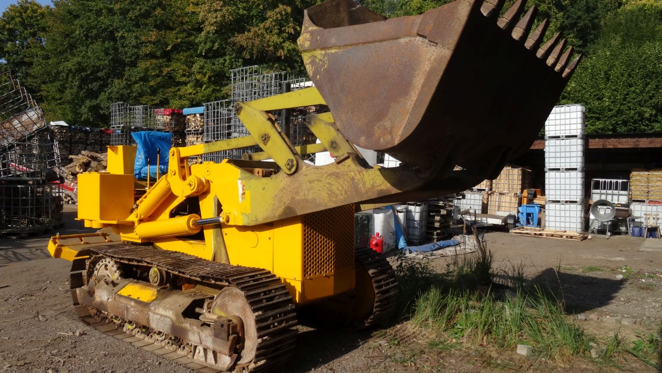

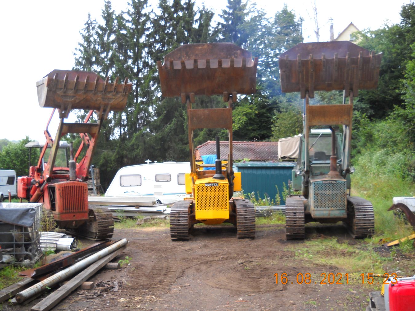

Hallo Leute,
damit hier auch mal wieder was passiert, gibt´s zuerst ein Gruppenbild. Von links nach rechts: "Vater" BL100, "Enkel" BL200 und "Enkel" BL160, das "Kind" BL130 kränkelt leicht und konnte nicht mit auf´s Bild, ebenso "Ur-Urenkel" BL201. "Urenkel" BL140 weilt noch fern der Heimat und kommt noch hoffentlich dieses Jahr heim zur Büffel-Familie.
Johann
