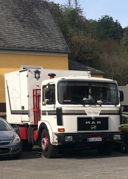

Hallo Rudi.
Sehr schöne Bilder aus Hamburg. Und Dein MAN macht ja auch tolle Fortschritte daumen
Wir sehen uns spätestens in 3 Wochen ... prost
