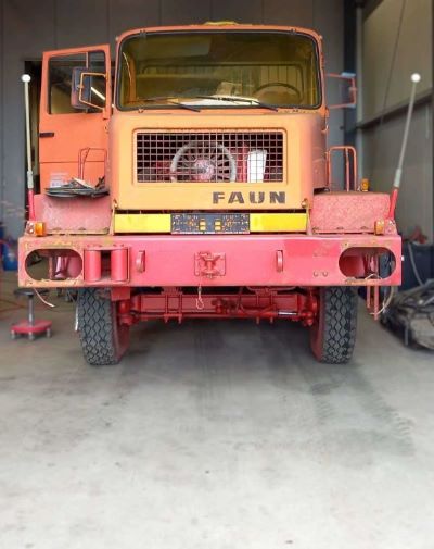

So, ein halbes Jahr nach dem letzten Posting hier ein kurzes Update... es geht weiter mit der HZ 32. Den Rostschäden an der Kabine geht es in einem Spezialbetrieb an den Kragen.
In der Zwischenzeit habe ich Zeit mit der Teilesuche für meinen Eilfrachter verbracht. Vielleicht bekommt der auch mal ein eigenes Thema. Mittlerweile konnte ich für diesen auch einen orignial Fahrersitz bekommen (Danke Lars!) und die kaputte, großflächig gesprungene Frontscheibe wurde ausgebaut.

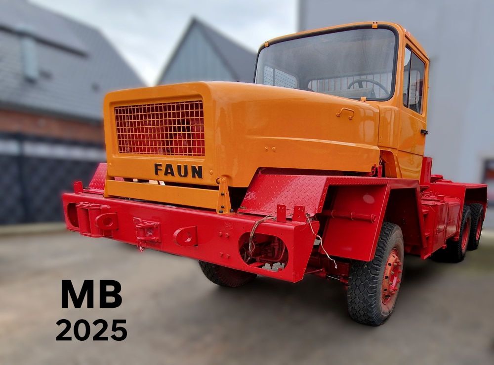

So, liebe Forengemeinde. Es hat zwar etwas gedauert, aber gestern konnte ich die Zugmaschine nach Abschluss der Karosseriearbeiten wieder abholen lassen. Wie man sehen kann, ist er auch noch nicht vollständig wieder montiert, allerdings musste ich aufgrund deutlicher Budgetüberschreitung hier erstmal auf die Bremse treten. Das ist insofern ärgerlich, da ich bei diesem Projekt die entstehenden Kosten bisher immer gut kalkuieren konnte und keine bösen Überraschungen erlebt hatte. Aber es gibt für alles anscheinend ein erstes Mal.
Dennoch hat sich der Zustand nach erster Inaugenscheinnahme deutlich verbessert.
Haube und Fahrerhaus sind wieder in RAL 2000 lackiert, am Fahrerhaus wurden im Bereich des Haubenübergangs, der Einstiege, des Kabinenbodens, der Rückwand, der Türen die teils massiven Rostschäden beseitigt. Auch die beim Kauf eingebaute Windschutzscheibe mit oranger Tönung und ohne Zulassung wurde getauscht. Hierbei hat sich herausgestellt, dass die Versorgungssituation mit Frontscheiben für das Magirus-Hauberfahrerhaus auch langsam kritisch wird...
Innen wurden nur Teile des Bodens und der Einstiege neu lackiert, ansonsten präsentiert sich die Kabine noch Ursprungszustand, ich möchte nach Möglichkeit auch weiterhin Spuren der Arbeit am Fahrzeug belassen und auch die noch vorhandenen Originalbeschriftungen und Aufkleber sichern.
