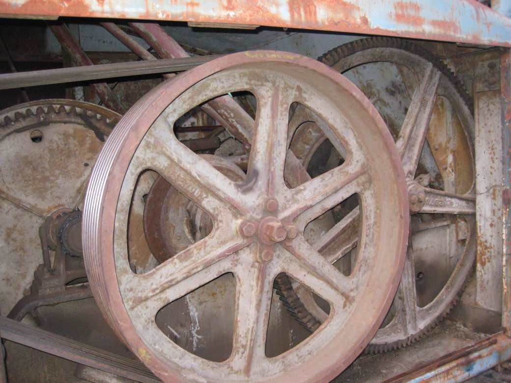

Habt Ihr wohl alle gedacht, der hat schon die Nase voll, immer im Dreck und Öl zu stehen und ja, Recht habt Ihr, aber da muss man durch. Auch die tiefsten Temperaturen haben mich nicht abgeschreckt, von Zeit zu Zeit schrauben zu gehen und die Fortschritte, wenn man das so nennen kann, seht Ihr auf den Bildern. Natürlich ist, wenn es kalt ist, die ideale Zeit, die schönen Messing- Schilder, die an so einem Bagger dran sind, mal ordentlich aufzupolieren und auch das noch vorhandene Menck Schild macht Fortschritte, wenn auch die Rückseite schon sehr angegriffen ist, das andere ist von eBay - nein nicht das für 240 Euro tock . Das Gestühl ist ebenfalls schon gestrahlt und ausnahmsweise kunststoffbeschichtet worden. Beim zweiten Bild kann man mal schön die grossen Schwungräder sehen und beim dritten die Hebelei (die Zerlegung wird wohl nicht unbedingt empfohlen, da bei Beulen die Blechteile manchmal unter Spannung stehen und man das nicht mehr so leicht zusammenkriegt, aber wer wagt, gewinnt und strahlen scheint mir die langfristig beste Methode zu sein). Leider sind die Gummimetalllager (oder hat das ne andere Bezeichnung in der Fachsprache) alle vier durch und Ersatz dringend nötig. Hat jemand ne Idee, wo man sowas kriegt (letztes Bild)

Heute leider keine Bilder, nur ein kurzes Update, da ich trotz Tau/Sauwetter draußen war. Nicht nur Autos sollte man aus erster Hand erwerben, auch bei einem M 60 ist das offenbar von Vorteil, denn heute haben wir im Regal völlig verstaubte neue Schwingelemente gefunden, die offenbar irgendwann vor der Stillegung gekauft aber nicht mehr eingebaut worden waren. Soweit ich sehen konnte (hab nicht ganz geschafft, alle zu tauschen heute, zu dunkel) hab ich jetzt wohl alle und damit kann der Motor wieder in seiner vorgesehenen Position fixiert werden und muss sich nicht mehr schütteln. Auch das fehlende Bremsband ist in einer vergessenen Ecke aufgetaucht. klatsch Gibt es dafür eigentlich asbestfreie Beläge als Meterware zum Aufnieten? Den Rest der Zeit hab ich mit dem Lösen von Schrauben am Aufbau beschäftigt, sobald das Wetter gut wird, muss ich dann nur noch jeweils 4 sowieso schon vorgelöste Schrauben öffnen und dann ist der Aufbau in geschätzten 2 Stunden ab und wir haben für den Sommer einen Cabrio Bagger. prost Dann gehts hier auch mit Fotos weiter...
