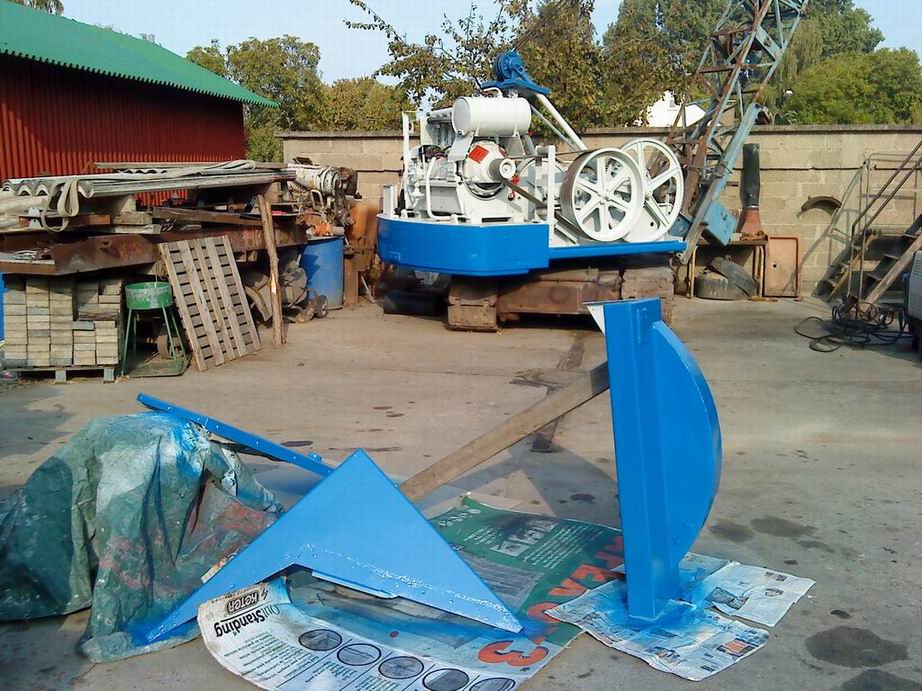

     rieben47
	Dabei seit: 26.11.2005
	Name: Michael Herkunft: Mainz
      Nach einer mehrwöchigen Zwangspause ging es die letzten zwei Tage wieder weiter, diesmal auch mit sichtbarem Ergebnis. Stolz bin ich ja auf den neuwertigen Tank mit den ganzen Anschlüssen. Ein paar Teile haben wieder mal ein bisschen Menckblau bekommen, so auch das ganze Heckteil. Hab mich neulich gewundert, dass keiner über meine Bemerkung "Der Bagger erstrahlt jetzt schon teilweise in seinem charakteristischen Menck grau" gemeckert hat. Jetzt ist es jedenfalls so, wie es gehört. Ist nur gerollt, sieht aber selbst aus der Nähe wie gespritzt aus, gut gemacht
Wenn das Wetter morgen mitspielt, gibt es nochmal neue Bilder und natürlich neuen Fortschritt. Vor der Schmuddelwettersaison muss der Bagger wieder zu sein, daher ist jetzt Dampfmachen angesagt. An alle, die auch gerade verzweifelt mitten im Dreck stehen: wenn man die ganzen vorbereiteten Teile einbaut und die Regale leer werden, dann ist das ein Gefühl, das kann man mit Geld gar nicht aufwiegen.
In diesem Sinne, bis hoffentlich morgen.

     rieben47
      Da ich letzte Woche nochmal vier Tage "Muße" hatte, konnte das Unternehmen trotz nicht optimalem Wetter weitergehen und das Häuschen ist jetzt weitgehend zu. Letzten Endes sah es so aus, dass am Montag die geschweißten Aufbauteile geliefert wurden und dann hiess es zwei Tage sandstrahlen, gefolgt von grundieren, lichtgrau innen, enzianblau außen und Freitag schliesslich die heißersehnte Montage mit Hilfe des Radladers. Experten hatten mich vorgewarnt, dass die Karosserieteile verursacht durch den ein oder anderen Rums unter Spannung stehen könnten und so war es denn auch. Ich bin noch nicht ganz fertig, da es leider jetzt immer früher dunkel wird, aber ganz so schlimm war es bisher nicht, es handelt sich eigentlich immer nur um 1-2 mm, die man in Griff bekommt. Die Fotos entstanden in einem kurzen trockenen Moment, also ist dies noch nicht der Endzustand. Immerhin ist jetzt alles weitgehend vor Wind und Wetter geschützt, die nächsten Wochen werde ich wenig Zeit für das gute Stück haben. Heute bin ich aber endlich dazu gekommen, die verschlissenen Bolzen in Auftrag zu geben, morgen bekomme ich die neuen, ein Hebel vom Drehwerk wird auch noch neu ausgebuchst.
Hat jemand noch ein paar Fenster (Ausstellfenster, Schiebefenster links und Oberlicht) übrig oder weiß, wo ich die herbekomme, respektive kann ich die überall nachmachen lassen, ich habe mich da noch nicht drum gekümmert?
Nächste Woche werde ich daheim mal die berühmten fünf Buchstaben fertigstellen, damit das Heck komplett ist und wenn ich die Türen fertig habe, kommen auch die tollen Aufkleber von Ernst zu Ehren, da freu ich mich schon drauf. Vergleicht mal die Bilder von Seite 1 mit heute, habe ich auch eben gemacht - faszinierend, der Unterschied.
rieben47 hat diese Bilder (verkleinerte Versionen) angehängt:
