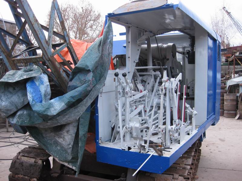

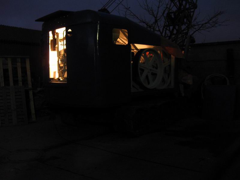

Der ganze November war ja voller Arbeit schimpf , aber gestern und heute habe ich endlich mal die ganze Hebelei fertig bekommen, danke der vielen neuen Bolzen alles weitestgehend spielfrei. Habe dann noch die Lichtmaschine verdrahtet, war erst noch ein Fehler in der Elektrik, jetzt ist aber alles okay. Leider wurde es dann dunkel und die LiMa konnte nicht mehr getestet werden, allerdings hat mich der Teufel geritten und heute mittag sollte der Motor mal laufen. Hat schon wieder ein halbes Jahr gestanden und die Batterien waren leider nicht so ganz voll, so musste Startpilot ( bin ich kein Fan von ) herhalten. Nach zwei Minuten lautem Getöse bei grosser Rauchentwicklung - ne grüne Plakette gibt's dafür nicht - wurde der Lauf dann richtig rund und die Verbrennug dann auch sauber. Bin auch mal vor und zurück gefahren und gedreht, läuft alles noch... Nächste Woche geht's weiter mit dem Seitenteil und dem Ofen, welche mittlerweile geschweißt sind und jetzt nach Strahlung lackiert werden und das Häuschen weiter komplettieren, dann müssen noch die Fenster rein, dann ist auch wieder alles geschützt. Die Buchstaben kommen auch bald drauf und natürlich Ernst's schöne Aufkleber...

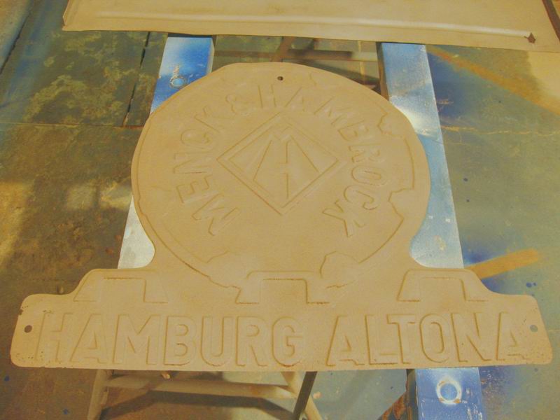

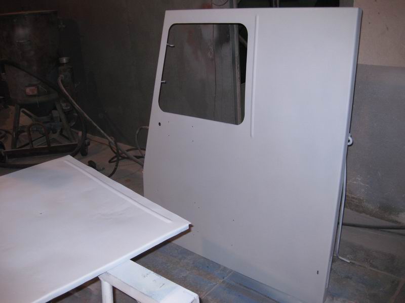

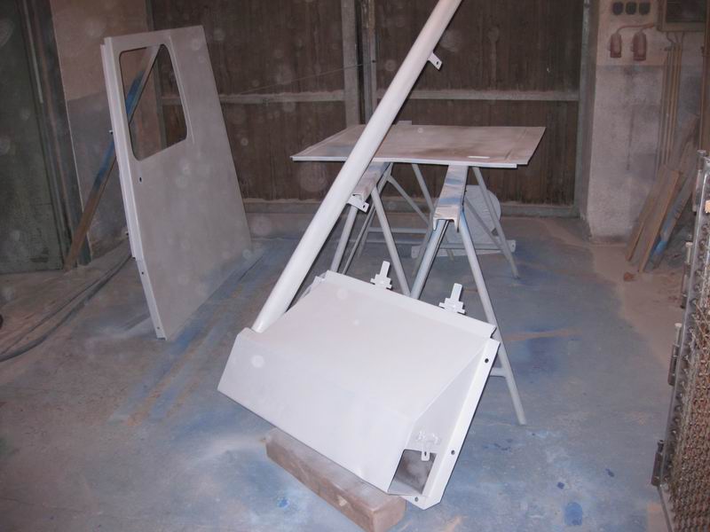

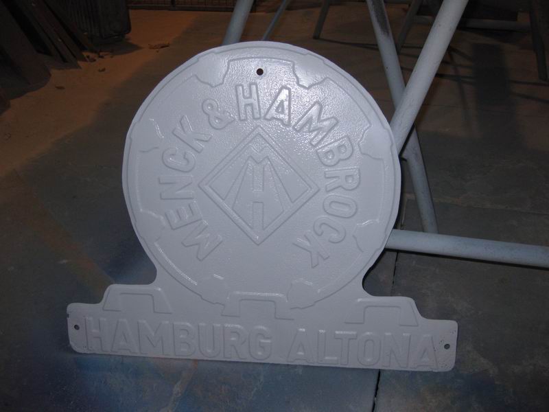

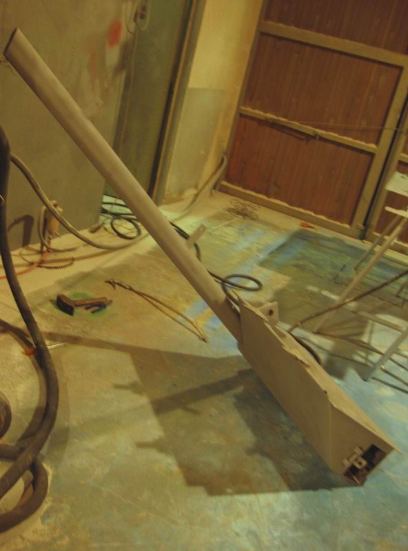

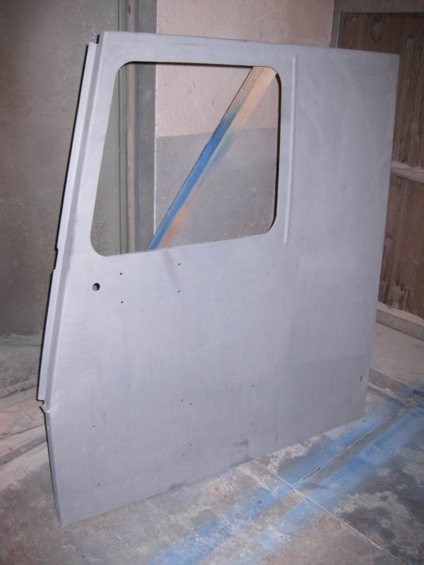

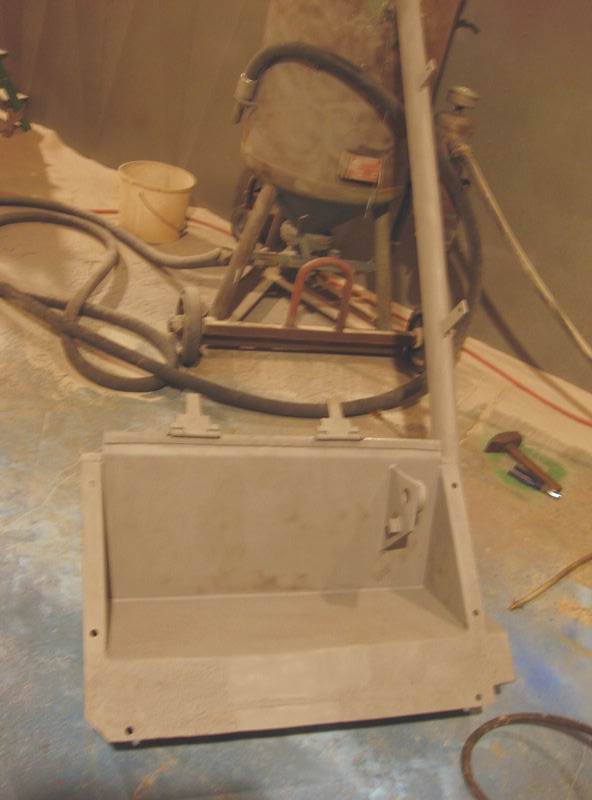

...gestern und heute ging's weiter. Während ich gestern unter anderem zwei Fenster einsetzen konnte, habe ich heute mal ein paar Teile gestrahlt und grundiert, unter anderem zwei Menck Schilder, die recht rostig waren, aber wegen des dünnen Bleches auch nicht mit viel Druck gestrahlt werden können. Ich habe deshalb die Sandmenge runtergeregelt und mit Abstand gestrahlt, beide sind gerettet, das, welches ich vor einiger Zeit in der Bucht gesteigert hatte, ist aber schon recht narbig, mal sehen, was man mit vielen Schichten schwarz noch rausholen kann. Ofen und Seitenteil hatten ja die einzigen Durchrostungen, das ist jetzt repariert und alles sieht aus wie neu. Ob ich den Fusswärmer aber noch mal anheizen sollte, ich befürchte, der Lack wird verbrennen, oder haben die Experten andere Erfahrungen? Jetzt aber mal ausnahmsweise Teilebilder, Ich hoffe, dass ich bis Ende der Woche diese Teile fertig lackiert bekomme und einbauen kann. Übermorgen werde ich mich auch mal um die fehlenden Scheiben kümmern (beide vordere Scheiben und das Schiebefenster - hat einer noch sowas im Keller?)

Bitte, wie du schon vermutet hast, nicht den Heizofen vorne benutzen. Innerhalb kürzester Zeit leidet die Lackierung an der Aussenseite und wird ziemlich unansehnlich. Wenn der Bagger läuft, wirds innen sowieso (etwas) warm.
Leo

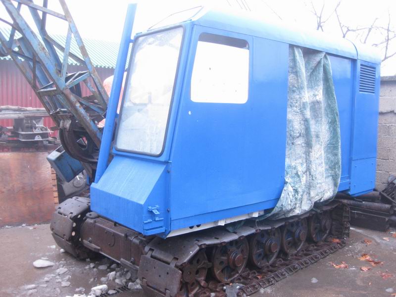

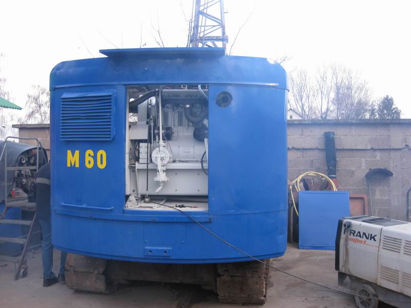

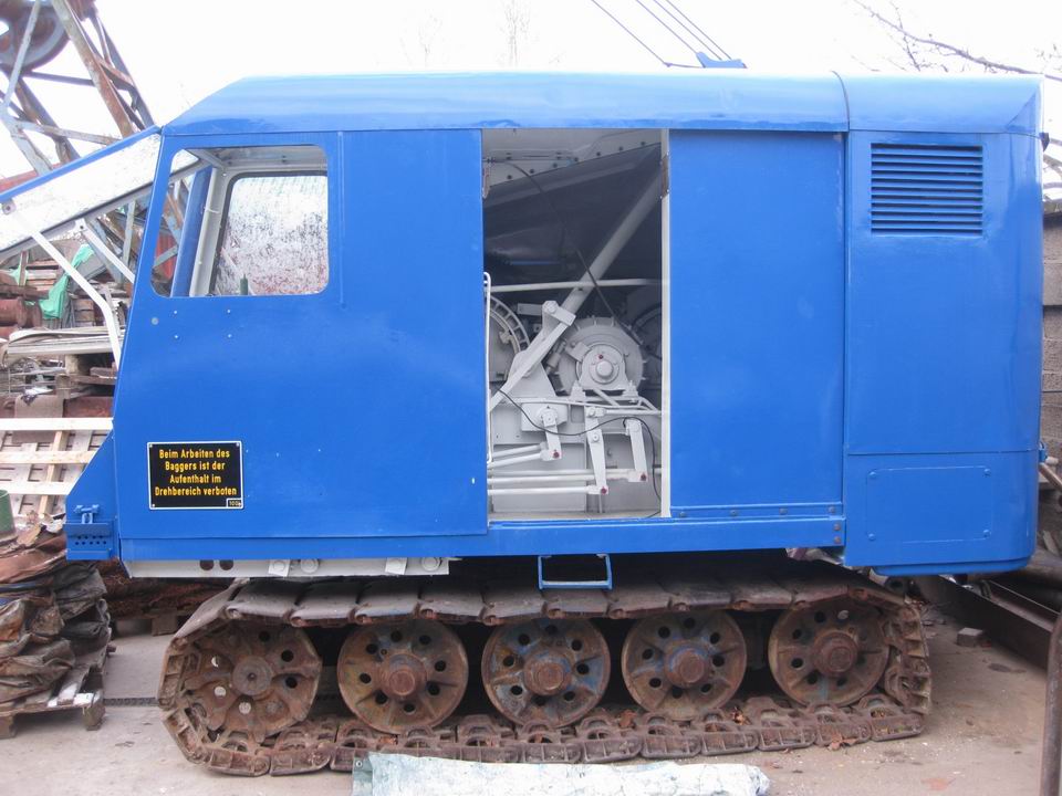

34990 und sein Wiedererbauer wünscht allen Forumfans frohe Weihnachten und ein gutes und gesundes 2010.
Pünktlich zum schlechten Wetter hatte ich ja vor 2 Wochen noch den Führerstand zu bekommen, aber da es schon dunkel war, keine Bilder mehr gemacht.
Er ist dann nochmal kurz gelaufen und dabei hab ich gedacht, die neue Schokoladenseite soll ja auch mal präsentiert werden. So steht er jetzt also anders herum. Die Farbgebung des Unterwagens war übrigens vor einem Jahr die gleiche wie oben...

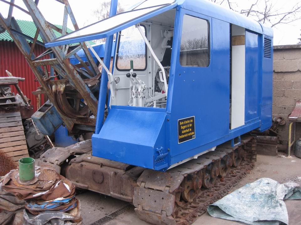

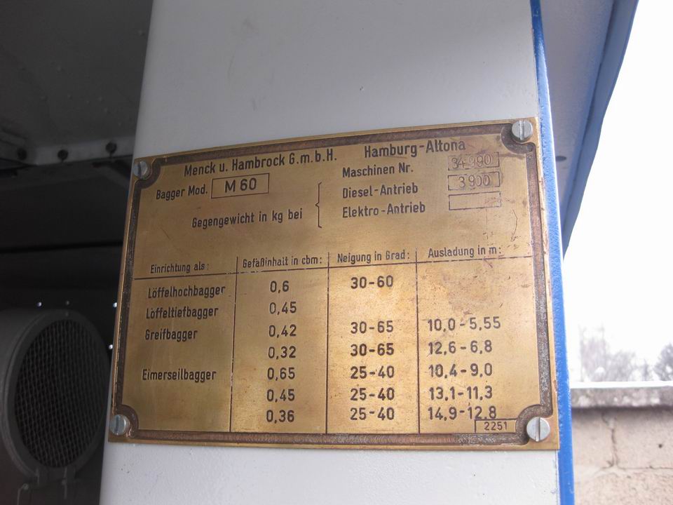

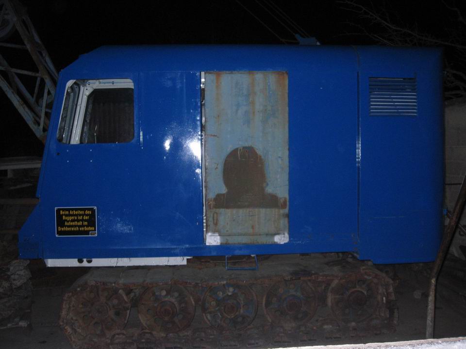

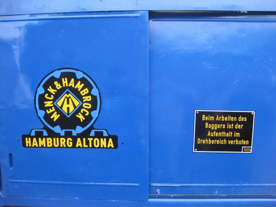

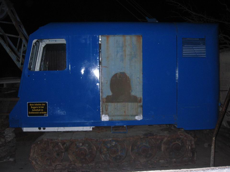

Auch - 8 Grad können einen richtigen Mencker nicht schrecken, um der Vollendung näher zu kommen. Allerdings habe ich heute nur ein paar Schilder - und einen von Erni's Aufklebern - montiert, sowie das letzte fehlende Fenster eingesetzt, soll ja Schnee geben. Habe auch die mittlerweile reparierte Tür (die Rollen waren eckig und sind jetzt wieder schön rund ) abgeholt und unrestauriert eingehängt. Was für ein Unterschied. Am Montag mach ich nochmal den ganzen Tag mit Arktisausrüstung Feinarbeiten. Die Lasttafel ist übrigens in der M 60 Sammlung auf Seite 9 schon mal zu sehen - vor der Schönheits - OP! Hat noch einer eine Innenleuchte aus einem Schlachtobjekt übrig? Und vielleicht eine Idee, wie ich das ständige Kondenswasser an der Decke vermeiden kann?
