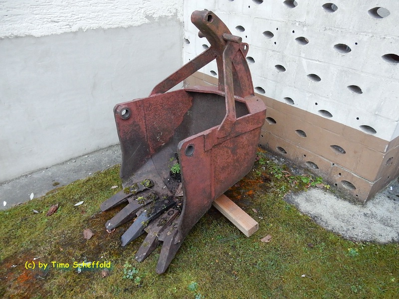

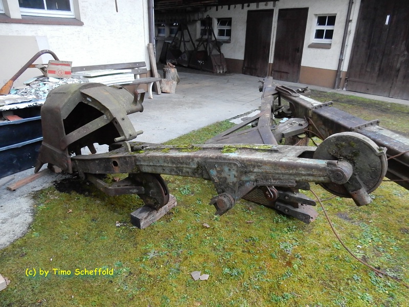

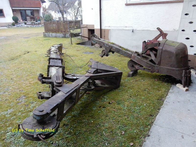

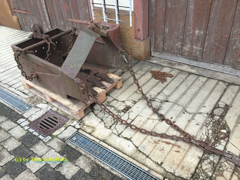

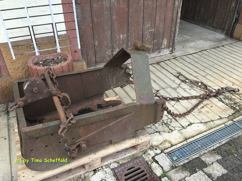

So, und zum Schluss mal noch eine Frage an die erfahrenen Seilbaggerhasen:
Am Schleppkübel fehlt leider das Seil/Umlenkung für die Entleerung. (wie heißt dieses Seil eigentlich im Fachjargon?)
Wie stelle ich fest wie lange das Seil sein muss bzw. in Welche Position muss ich den Kübel hängen und auf was muss ich da alles achten?

Schaufelkippseil.... Pauschal kann mans nich sagen... Seil rein und erstmal um ein gutes länger lassen. Dann Schleppschaufel an den Bagger hängen und mal in der Luft paar trockenübungen machen, so dass die Schaufel beim aufheben vom Boden weg zwischen Hub- und Schleppseil etwas nach hinten gekippt in der Luft hängt.
Die Schleppketten kannst du bei der Schaufel in 3 Positionen einhängen. So wie im Moment, ganz oben eingehängt, gräbt die Schaufel natürlich am aggressivsten, hakelt aber in schwerem Material dann viel eher ein und schnappt dann hinten auf...
Es kommt halt drauf an, was für arbeiten du in welchem Material hast, dementsprechend kann man des anpassen.
Vielen Dank für deine ausführliche Antwort Dave daumen
Hatte mich dann danach selber gefragt warum ich das überhaupt ins Forum gestellt habe und nicht gleich dem Seilbagger-Schleppkübel Papst persönlich geschickt habe zwinker
Übrigens hat mir genau das gleiche gestern ein "Alter" erfahrener Draglinen Fahrer (so nennt man das in der Schweiz Augenzwinkern ) bestätigt daumen

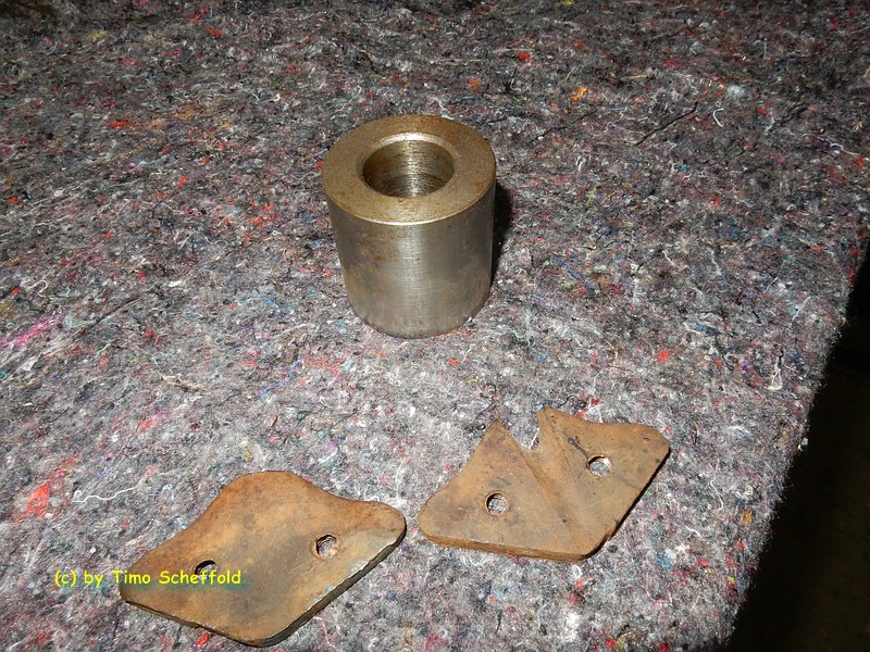

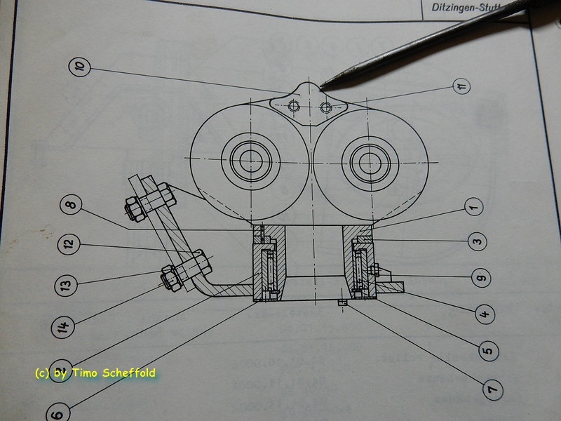

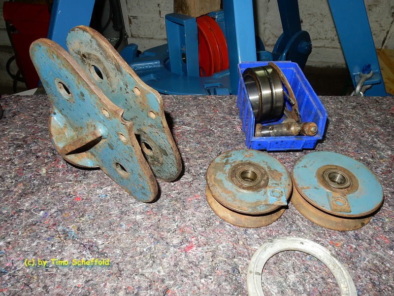

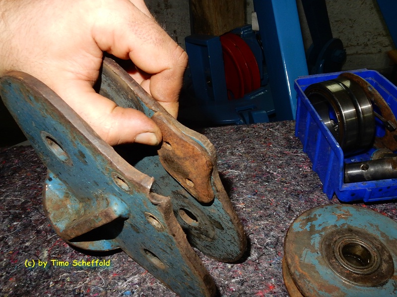

weiter ging es mit dem Zerlegen und Reinigen der Seilführung von der Greiferberuhigung, zu Abwechslung mal wieder ein absolut besch...enes Teil, alles verhockt und verklebt, da hat sich gar nix mehr bewegt, und genauso gut ging das ganze dann auch zum auseinander bauen nein
Was mich wundert, das man dort für die beiden Seilführungen bzw. Verschleißteile Stahlplättchen verbaut hatte. Hätte eher gedacht das man da weicheres Material (Messing oder so) verwendet damit die Drahtseile geschont werden :Ahnung
Das selbe ist in den Seildurchführungen bei den Greifern, das runde Teil ist ebenfalls aus Stahl und dient dazu das Baggerseil am Greifer zu führen hmm

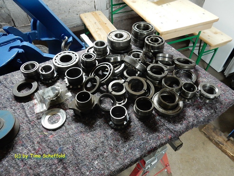

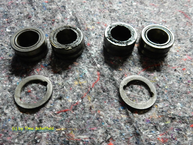

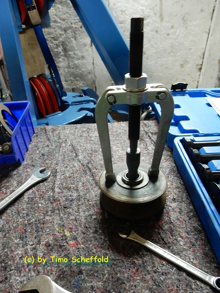

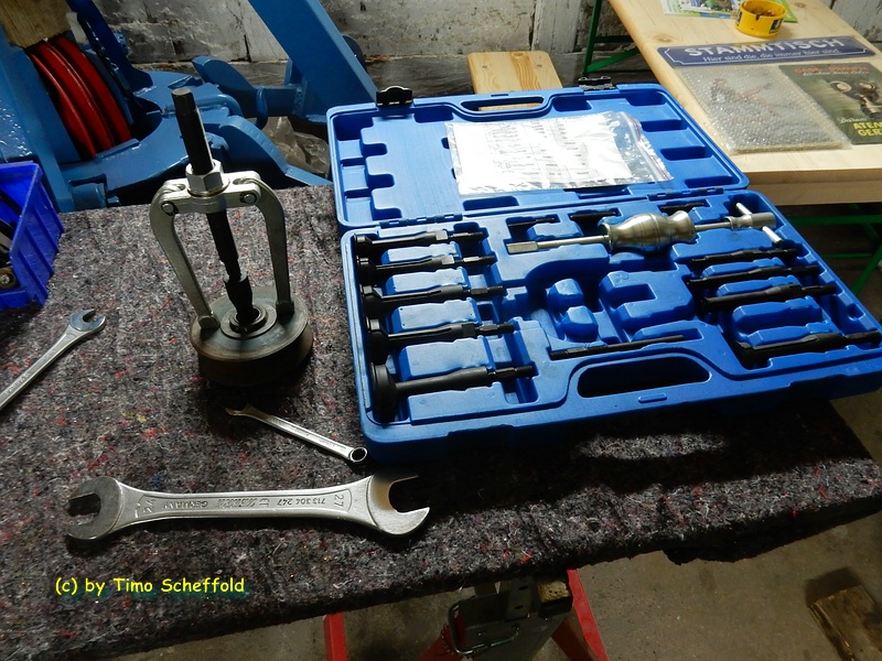

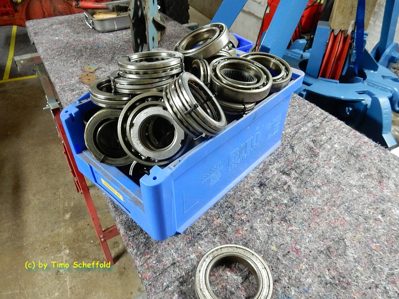

Die Lager habe ich mit meinem Innenloch Abzieher Satz raus geholt, damit das Dasein dieses Werkzeugs auch mal wieder berechtigt ist zwinker
Auf den letzten beiden Bildern habe ich übrigens mal alle Lager vom Oberwagen und Fahrgetriebe fotografiert, welche im Fuchs verbaut sind und auch alle ersetzt wurden Augen
Timo hat diese Bilder angehängt:
Viele Grüße vom Bodensee Timo

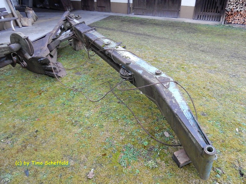

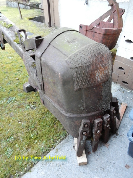

Nabend zusammen,

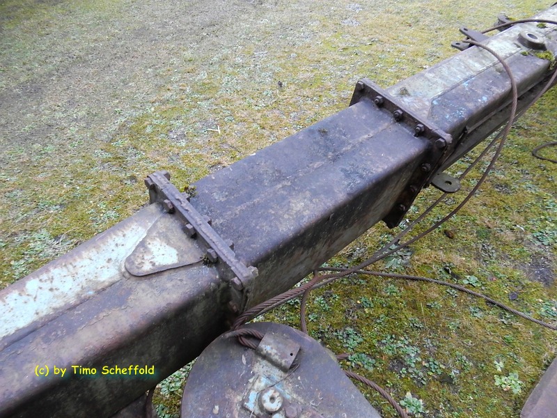

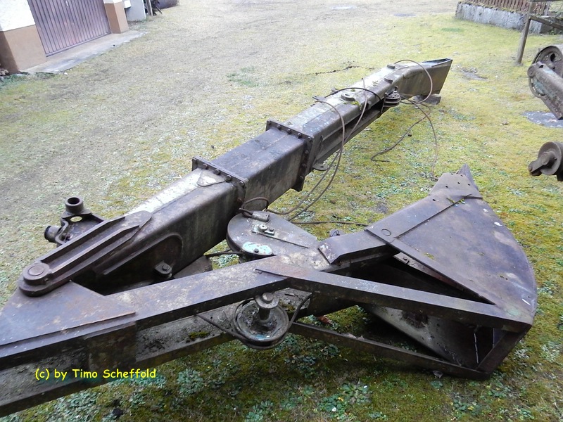

zwischendurch habe ich die "neu" erworbene Tieflöffelausrüstung mal genauer unter Augenschein genommen.
Wie die Fuchs Kenner sicher schon erkannt haben, wurde der Grundarm mal nachträglich verlängert, das ganze macht um die 70cm aus.
Wenigstens wurde das ganze vernünftig ausgeführt, aber ich bin mir nicht ganz schlüssig ob ich das so lassen soll, oder ob ich es doch wieder auf´s Originalmaß bringen soll ahnung

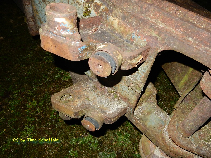

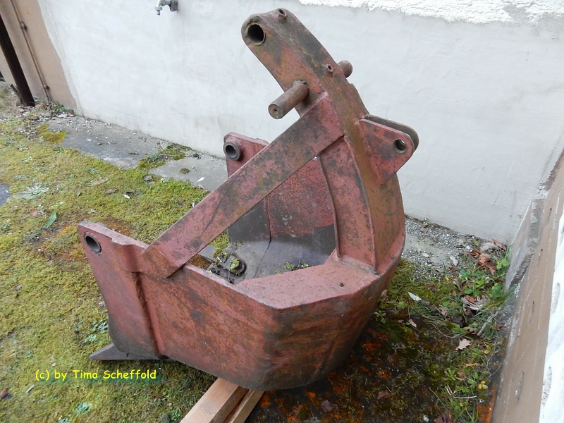

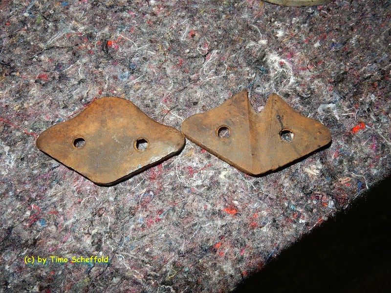

Der zweite Tieflöffel passt leider von der Verriegelung/Falle nicht ganz zur Ausrüstung.
Optisch sah der Löffel eigentlich mehr als gut aus, als ich den ganzen Dreck mal draußen hatte war zu sehen das der Boden durchgeschlagen ist
:hihi
Naja, gibt's halt vielleicht noch einen Blumenkübel oder so gröhl

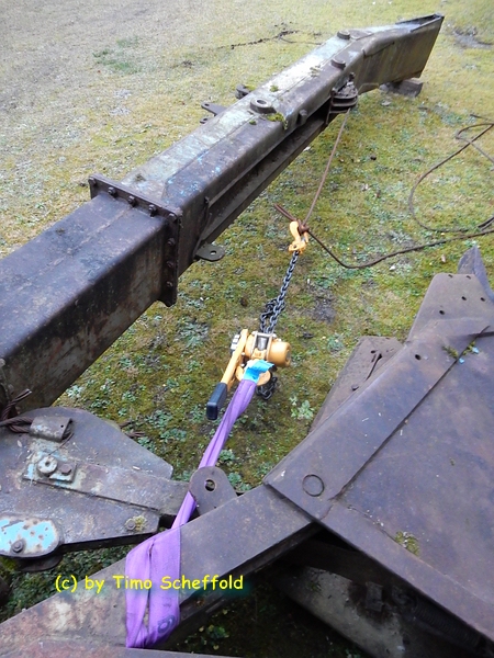

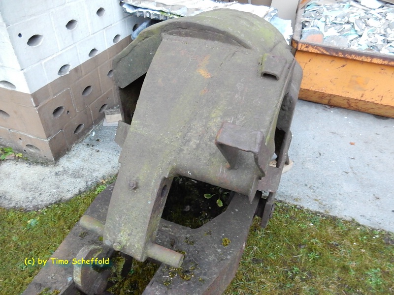

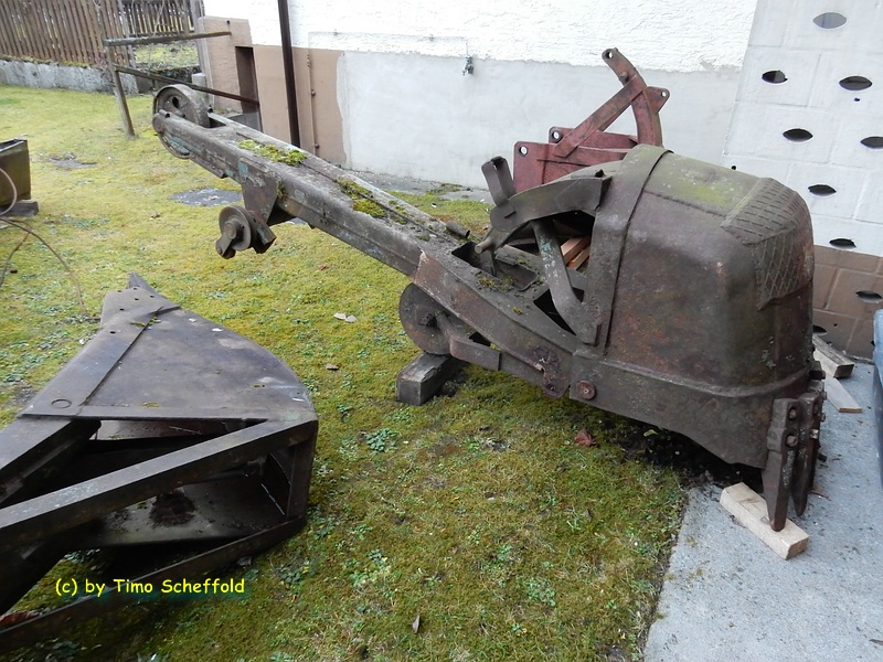

Zunächst mal mussten noch die alten Seile entfernt werden.
Da diese teilweise recht verklemmt waren, habe ich die kurzerhand mit dem Kettenzug gezogen.
Auf dem letzten Bild ist die Stieldämpfung zu sehen, wenn der Stiel ganz draußen ist daumen
