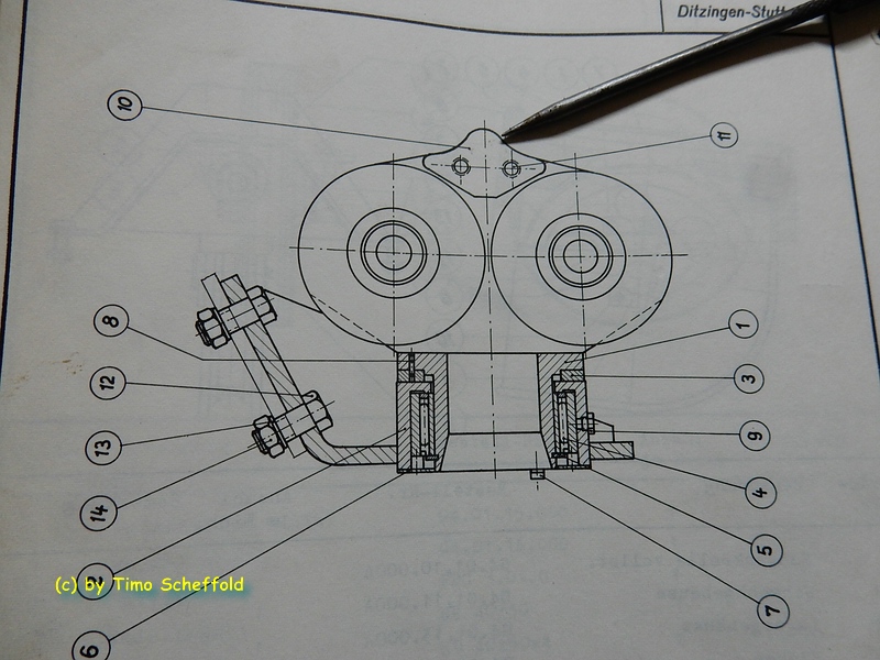

So, und zum Schluss mal noch eine Frage an die erfahrenen Seilbaggerhasen:
Am Schleppkübel fehlt leider das Seil/Umlenkung für die Entleerung. (wie heißt dieses Seil eigentlich im Fachjargon?)
Wie stelle ich fest wie lange das Seil sein muss bzw. in Welche Position muss ich den Kübel hängen und auf was muss ich da alles achten?

Schaufelkippseil.... Pauschal kann mans nich sagen... Seil rein und erstmal um ein gutes länger lassen. Dann Schleppschaufel an den Bagger hängen und mal in der Luft paar trockenübungen machen, so dass die Schaufel beim aufheben vom Boden weg zwischen Hub- und Schleppseil etwas nach hinten gekippt in der Luft hängt.
Die Schleppketten kannst du bei der Schaufel in 3 Positionen einhängen. So wie im Moment, ganz oben eingehängt, gräbt die Schaufel natürlich am aggressivsten, hakelt aber in schwerem Material dann viel eher ein und schnappt dann hinten auf...
Es kommt halt drauf an, was für arbeiten du in welchem Material hast, dementsprechend kann man des anpassen.

(Entleerseil), so stehts beim UB80. Ja für mich gibts leider nicht mehr viel zu finden! Aber ein bissl Glück hatte ich auch schon. Bin letztens dem Kiesgrubenbesitzer, wo ich meine Hochlöffelausrüstung her habe wieder begegnet. Und er hat noch an die 6 Paletten Ersatzteile für mich! Ist ja auch was, muss wie nur noch abholen wenn er alles zusammen gesucht hat. fröhlich

Guck mal ins bauforum24, da hab ich was für dich eingestellt! lol

Vielen Dank für deine ausführliche Antwort Dave daumen
Hatte mich dann danach selber gefragt warum ich das überhaupt ins Forum gestellt habe und nicht gleich dem Seilbagger-Schleppkübel Papst persönlich geschickt habe zwinker
Übrigens hat mir genau das gleiche gestern ein "Alter" erfahrener Draglinen Fahrer (so nennt man das in der Schweiz Augenzwinkern ) bestätigt daumen
Original von Leo 2
Auch dir Danke für die Zeichnung, denke ein gesunder Mix aus beidem wird mir da sehr behilflich sein zwinker

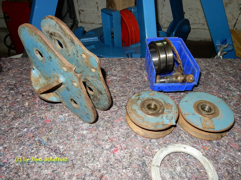

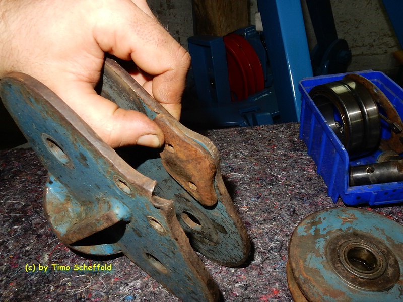

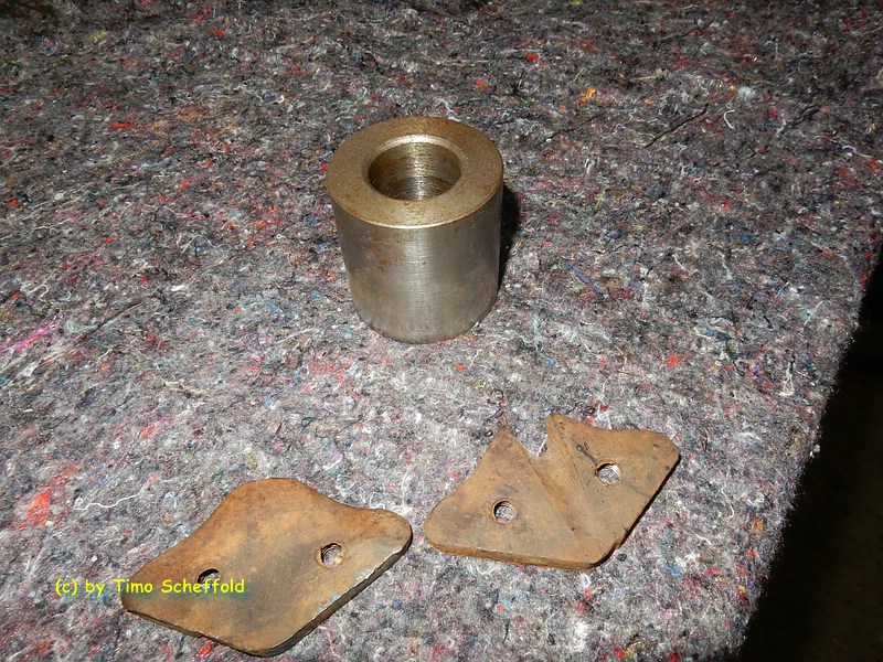

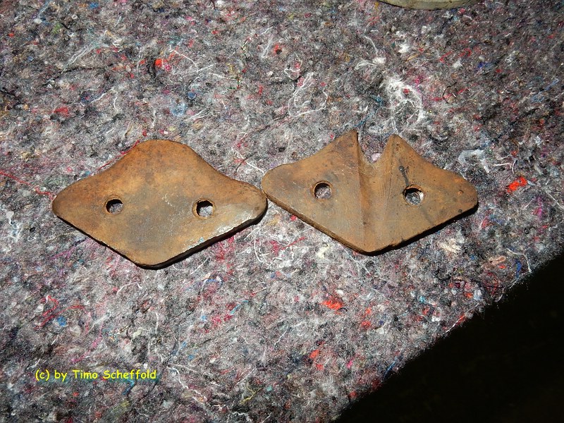

weiter ging es mit dem Zerlegen und Reinigen der Seilführung von der Greiferberuhigung, zu Abwechslung mal wieder ein absolut besch...enes Teil, alles verhockt und verklebt, da hat sich gar nix mehr bewegt, und genauso gut ging das ganze dann auch zum auseinander bauen nein
Was mich wundert, das man dort für die beiden Seilführungen bzw. Verschleißteile Stahlplättchen verbaut hatte. Hätte eher gedacht das man da weicheres Material (Messing oder so) verwendet damit die Drahtseile geschont werden :Ahnung
Das selbe ist in den Seildurchführungen bei den Greifern, das runde Teil ist ebenfalls aus Stahl und dient dazu das Baggerseil am Greifer zu führen hmm
