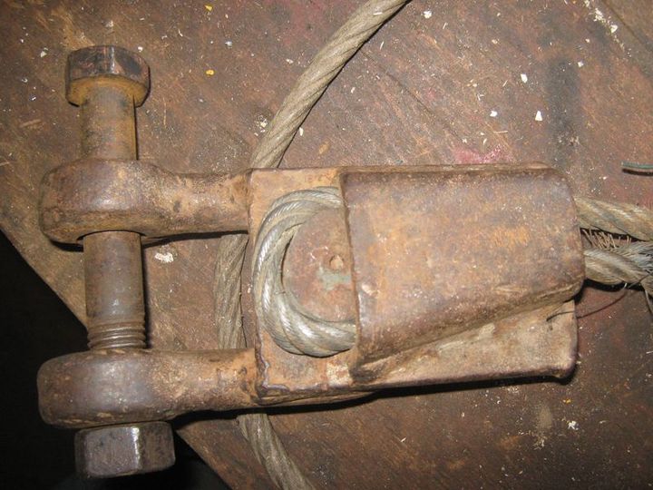

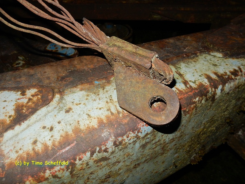

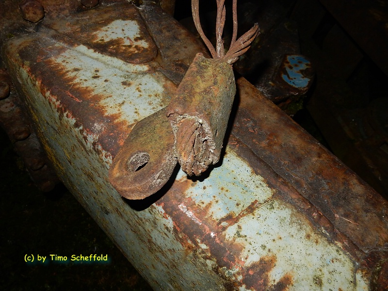

Weiß zufällig jemand was dieses Teil für eine Funktion hat? ahnung
Das war noch an den alten Seilen montiert und bei mir im Lager liegt auch noch sowas rum, aber ich hab keine Ahnung für was man das genau benötigt hmm

Hallo Timo,
sieht nach einem Endstück aus? Evtl. Funktion ähnlich einer Alu-Presshülse und zusätzlich zum Anschrauben? ahnung

Servus Martin,
das mit der Alu-Presshülse eher weniger, da ist auch nur ein Seil Keil rein geklopft, sprich den kann man jederzeit wieder raus schlagen und das Teil entfernen ahnung

Timo ich hab das von traktorist2222 so verstanden anstatt einer Alupresshülse, diese vielleicht erst später verbaut wurden. ahnung
Ein bekannter Landwirt von mir hatte auch einen 301er, mit Einseilgreifer zum Mist aufladen. An dem Greifer war auch ein Teil. Immer wenn das Seil abgerissen ist, konnte man durch Abwickeln von der Winde einfach neu befestigen, ohne das ganze Seil auszutauschen. Durch den aggressiven Mist riss das Seil öfter. Leider hat der Landwirt den 301er nicht mehr, sonst hätte ich’s Dir fotografiert.

Hallo Timo,

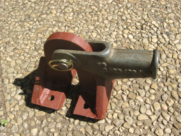

das ist eine Keil- Endklemme. Diese Bauart habe ich allerdings noch nicht gesehen. Vielleicht ist die Klemme nicht von Fuchs oder Eigenbau. Rein von der Optik scheint die Klemme etwas weniger stabil zu sein als die Normale von Fuchs, da der Kraftfluss aufgrund der Geometrie weniger geradlinig zu verlaufen scheint. Ich würde diese Klemme nur am Seil der Hilfswinde verwenden. Hier noch Bilder von einer Fuchs Keil- Endklemme und einer anderen, die der DIN entspricht.

Ich würde mal behaupten, dass des a ganz normales Seilschloss sein soll, bloß eben selbsgebaut.... ahnung

Ist wohl eine private Bastelei. Da die Zugrichtung nicht gerade verläuft, bekommt das Seil einen Knick am Gehäuseausgang - dort hat es dann unnötigerweise eine Schwachstelle. Selbst für professionelle Seilschlösser gibt es eine Anleitung wie das Seil eingelegt werden muss um einen Knick zu vermeiden.

Nabend zusammen,
vielen Dank für eure Tipps daumen
Irgendwas in diese Richtung wird es wohl sein, ehrlich gesagt habe ich dafür aber bisher auch keine Verwendung.
An Eigenbau glaube ich jetzt nicht so ganz, da ich wie schon erwähnt 2 solcher Teile habe, und zwar genau die gleichen, und eins davon ist sogar von dir lieber Herr Schlorg zwinker
Wie gesagt, ich habe/hatte bisher keine Verwendung dafür, von dem her bleibt das mal im Lager liegen.

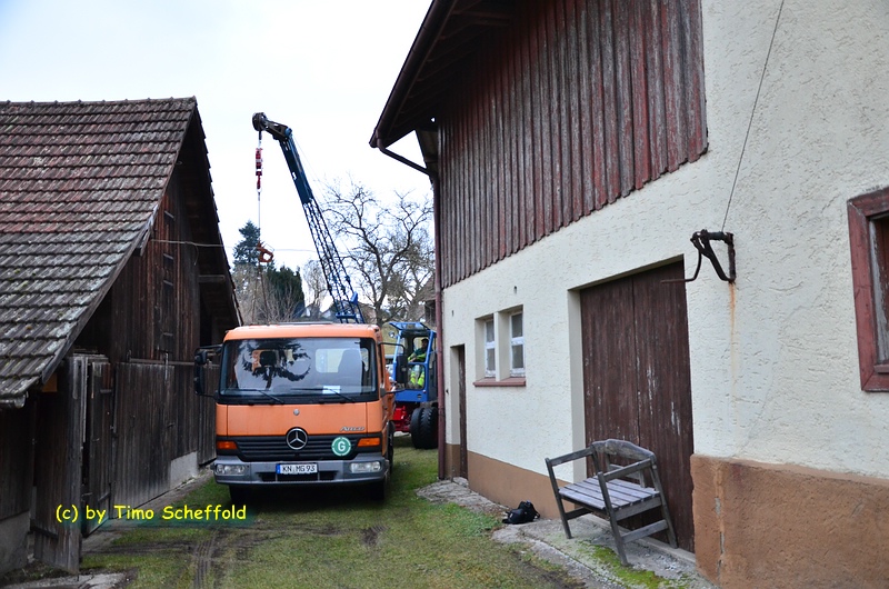

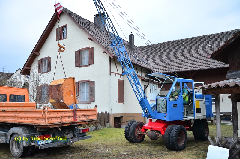

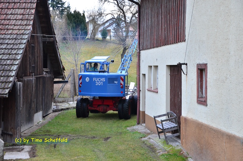

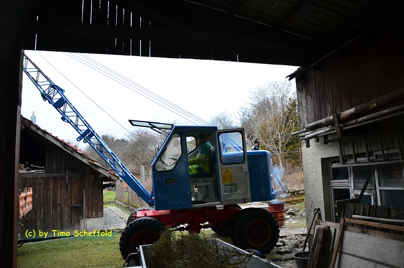

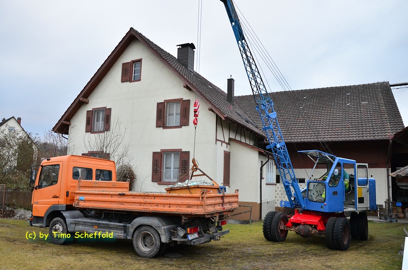

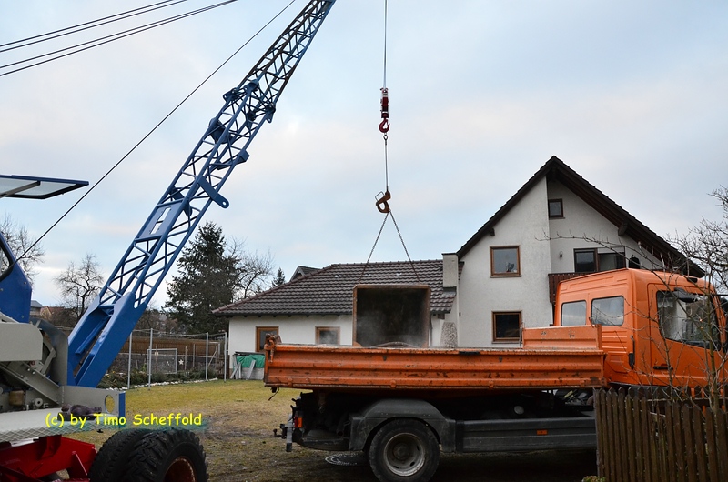

Weiter geht's mal wieder mit ein paar Einsatzbildern freu

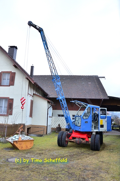

Nachdem der Umbau vom Elternhaus meines Vater´s voll am laufen ist musste natürlich auch schon Bauschutt entsorgt werden.
Hierfür hat sich meine Kranmulde bezahlt gemacht, die bisher von manchen Leuten eher als unnötiger Gegenstand angesehen wurde lol
Von einem Bekannten konnten wir den 7,5 Tonner haben und so ging das ganze relativ flott von statten zwinker

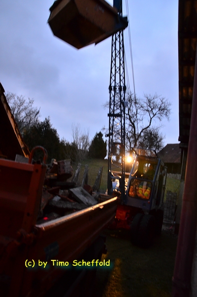

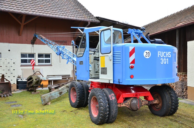

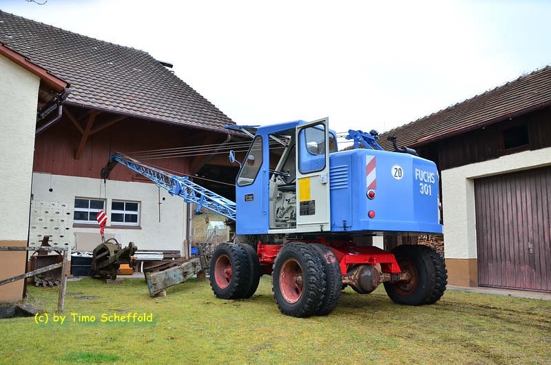

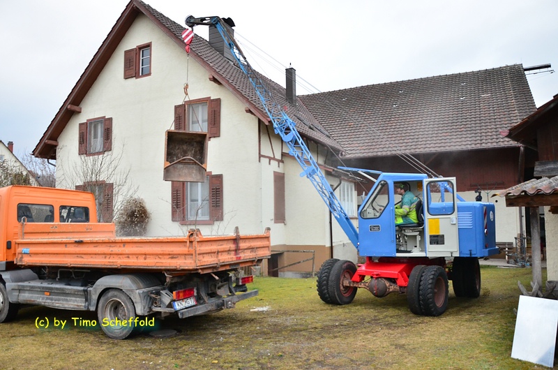

Nachdem die erste Ladung weg war, gab es bei mir am Haus noch etwas zu laden.
Seit das Gebäude/Grundstück im April in meinem Besitz überging, habe ich immer wieder im ganzen Garten alte Pflastersteine, Randsteine, alte Dachziegel usw. zusammen getragen und auf einem Haufen gesammelt. Dieser Haufen ergab grad nochmal eine ganze LKW Ladung voll :hihi
