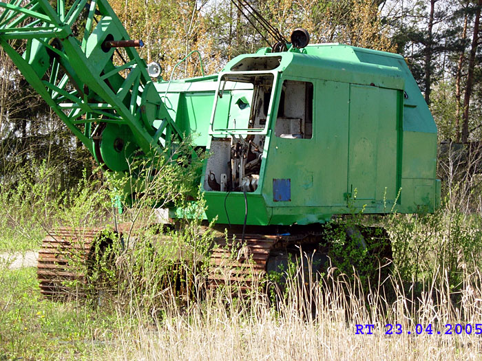

     | Caterpillaralex unregistriert

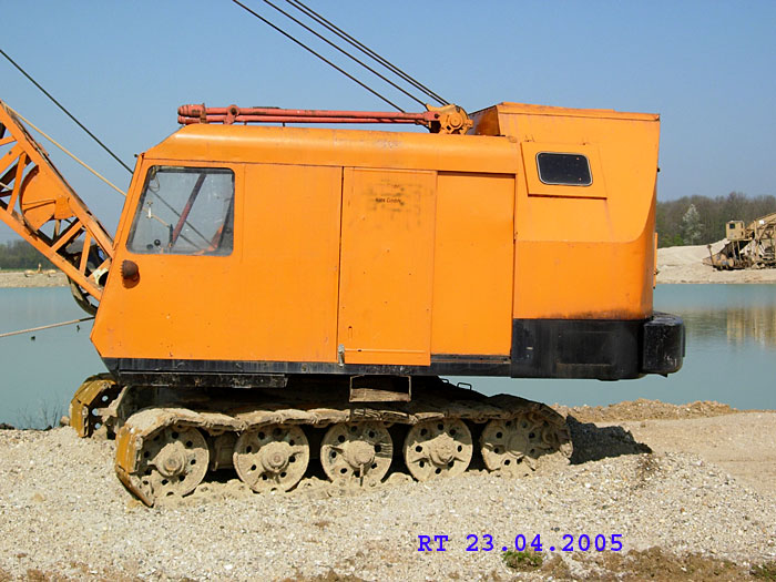

     | Worin besteht eigentlich der Unterschied zwischen Traktor- und Normallaufwerk????
 Gruß Alex
  |  23.04.2005 09:02 |  |  |
     | MC86
 Dabei seit: 19.04.2005
 Herkunft: Österreich
     | Also das Traktorenlaufwerk sieht so aus, wie es heute fast alle Kettenbagger haben, man nennt es so weil es von den Kettentraktoren her, abgeleitet wurde. Das Baggerlaufwerk (das andere) hat meist flachere und größere Bodenplatten, große Laufrollen, oder Pendelrollen, während man beim Traktorenlaufwerk, fast immer einen Mittelträger hat, vorne ein Leitrad, hinten der Turas und oben Stützrollen, unten Führungsrollen. (Wenn ich jetzt was vergessen habe, bitte ergänzen) Das Baggerlaufwerk war Robust und konnte z.B im Steinbrucheinsatz hohe Standmomente Aufweisen, allerdings ist es durch die grobe, klobige Bauweise eher zum Stehen als zum Fahren geeignet, O&K verwies wörtlich darauf, dass es nicht gebaut sei um Hindernisse zu überwinden...
