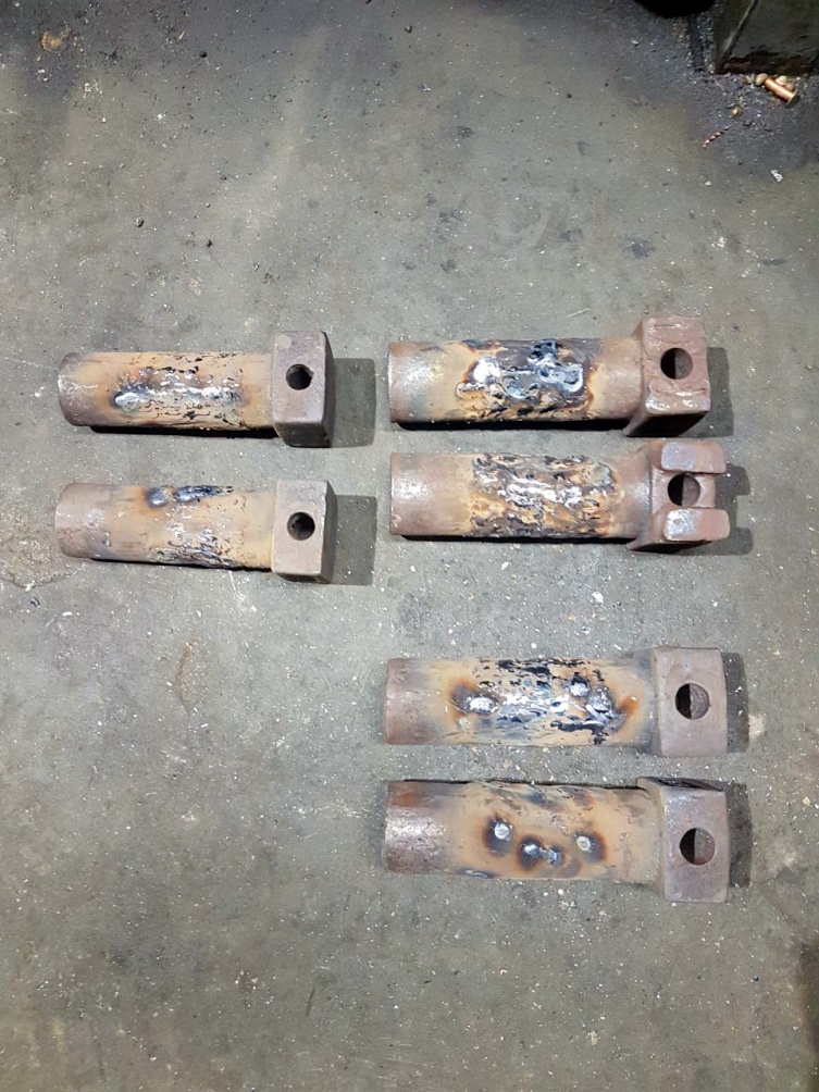

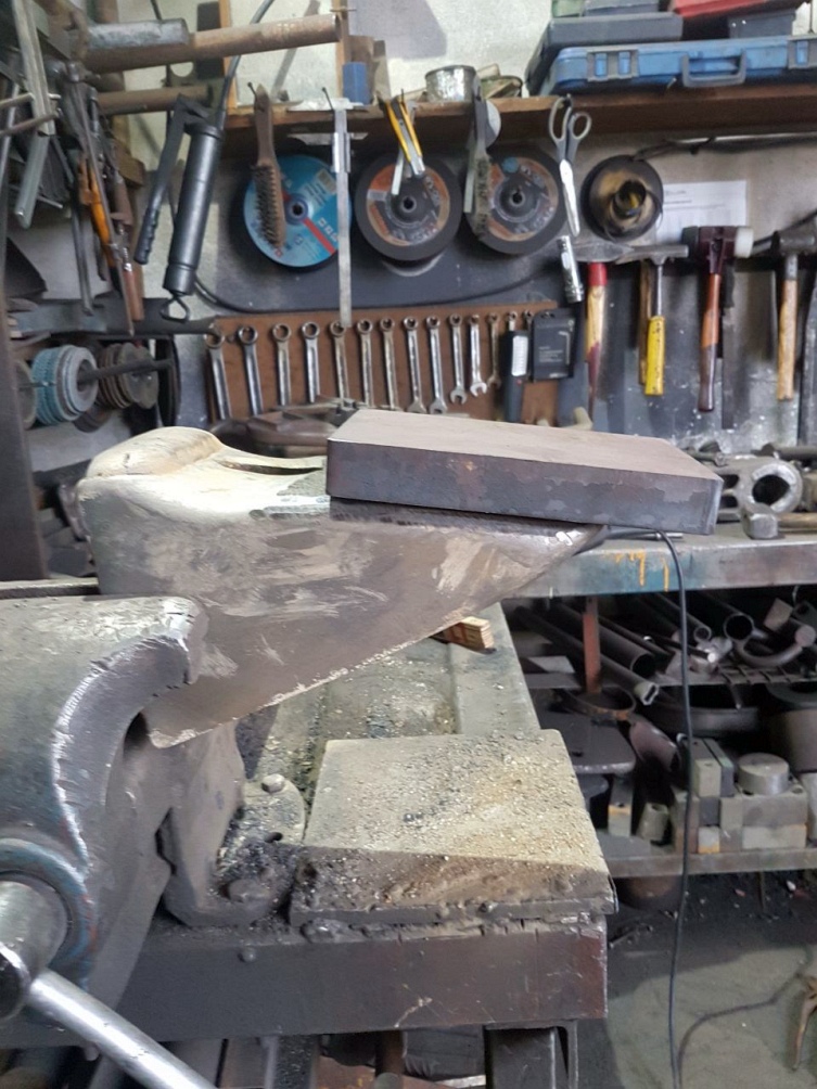

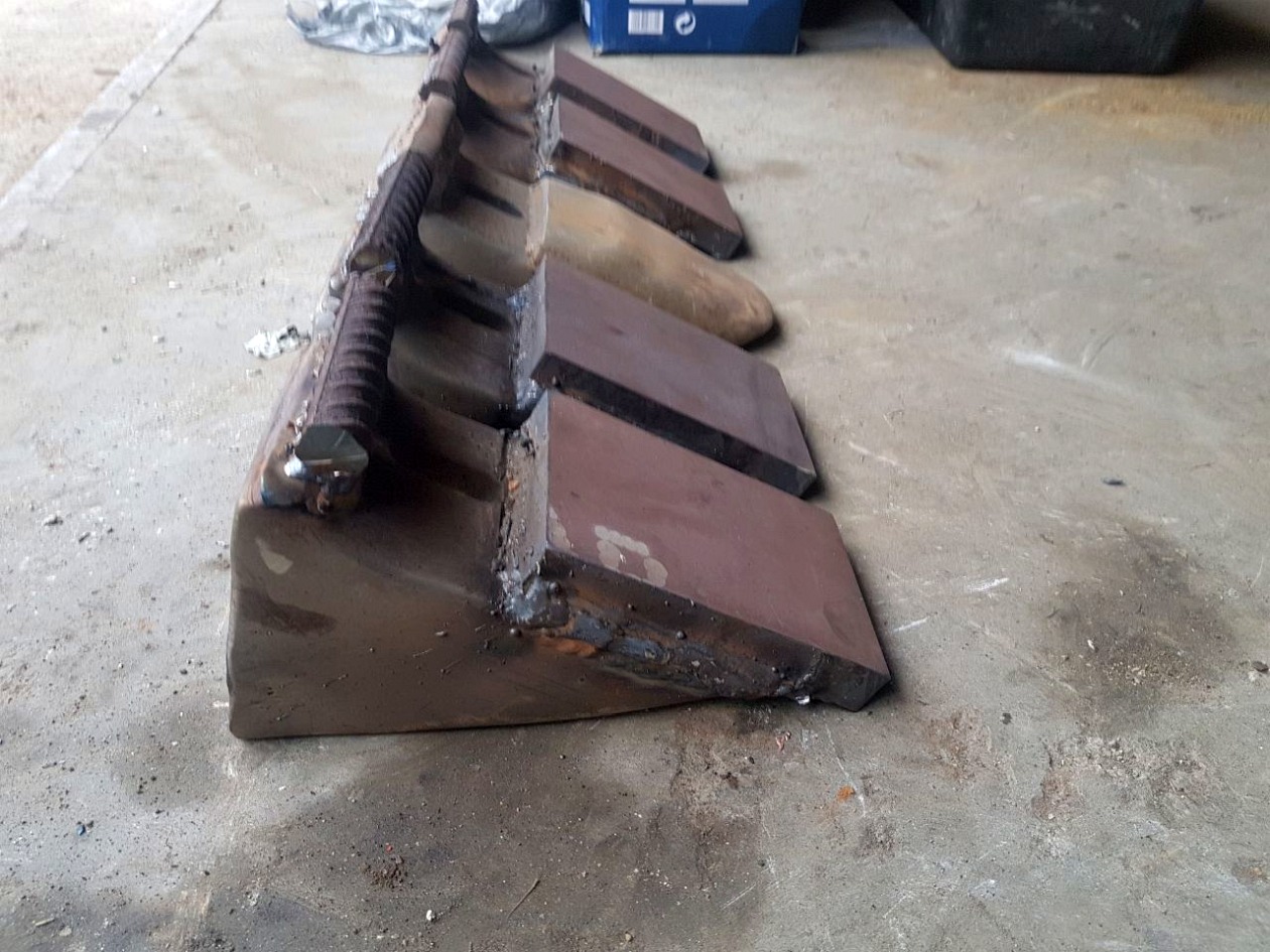

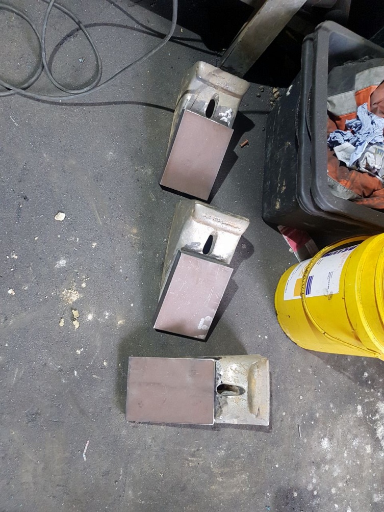

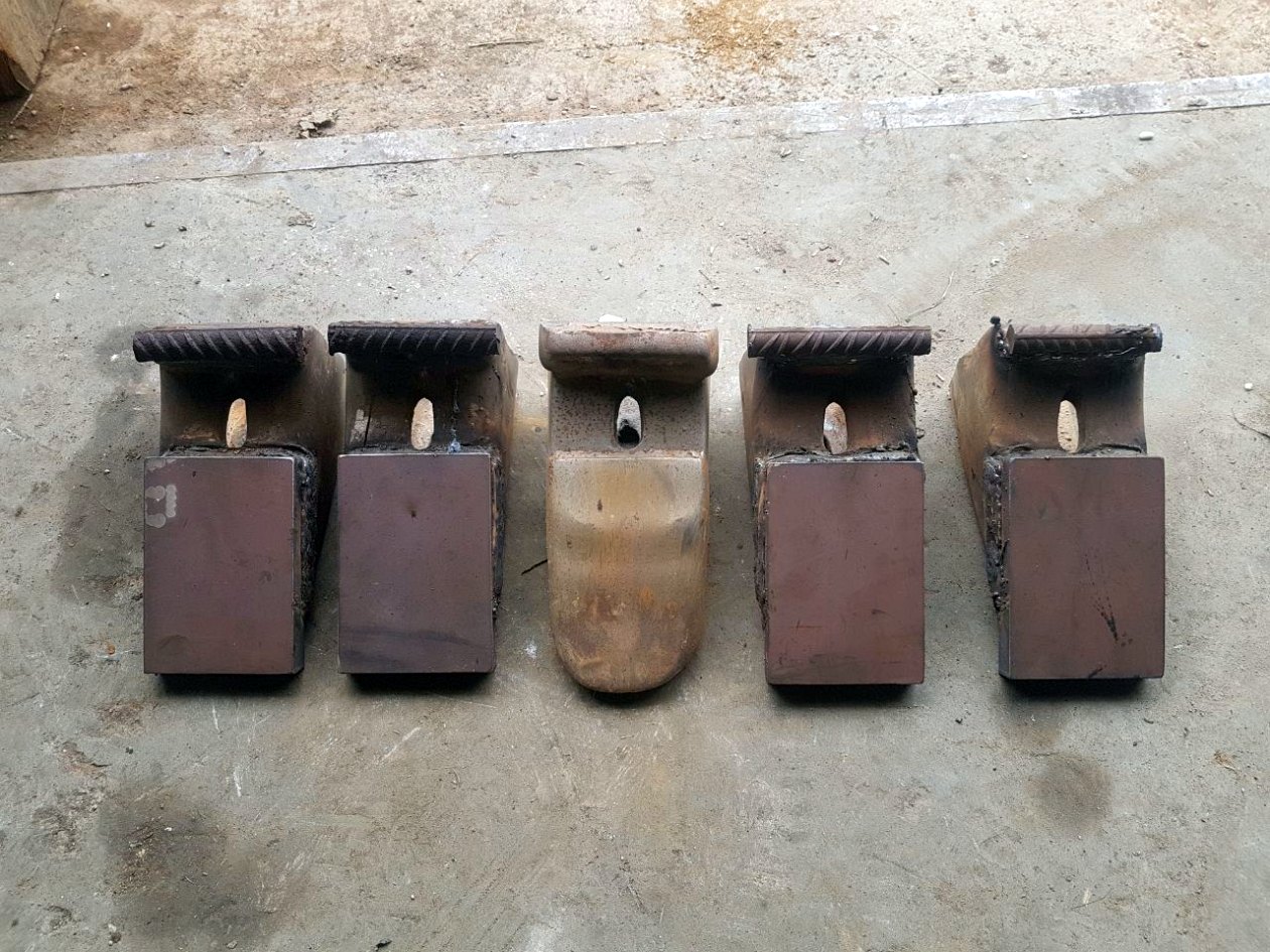

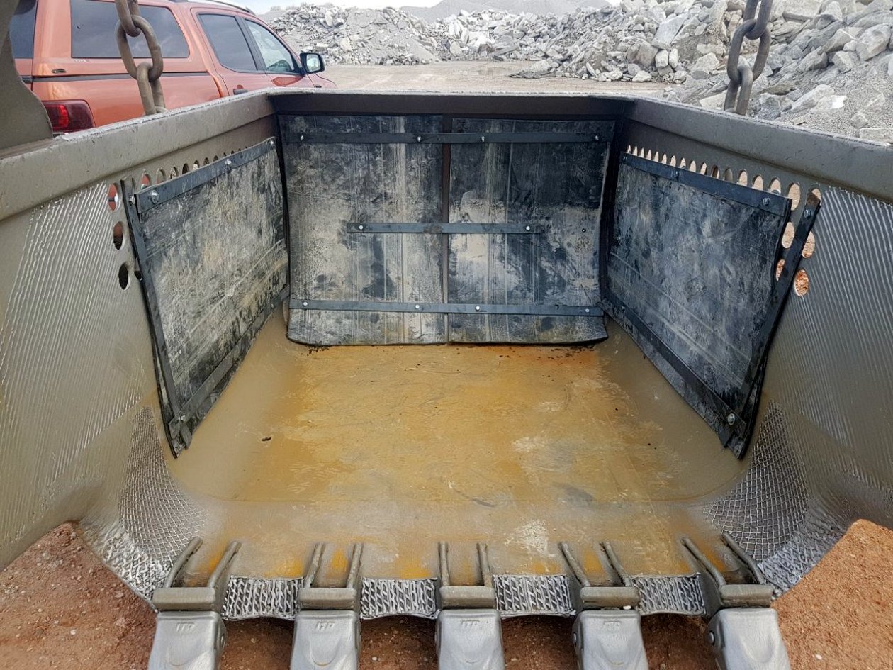

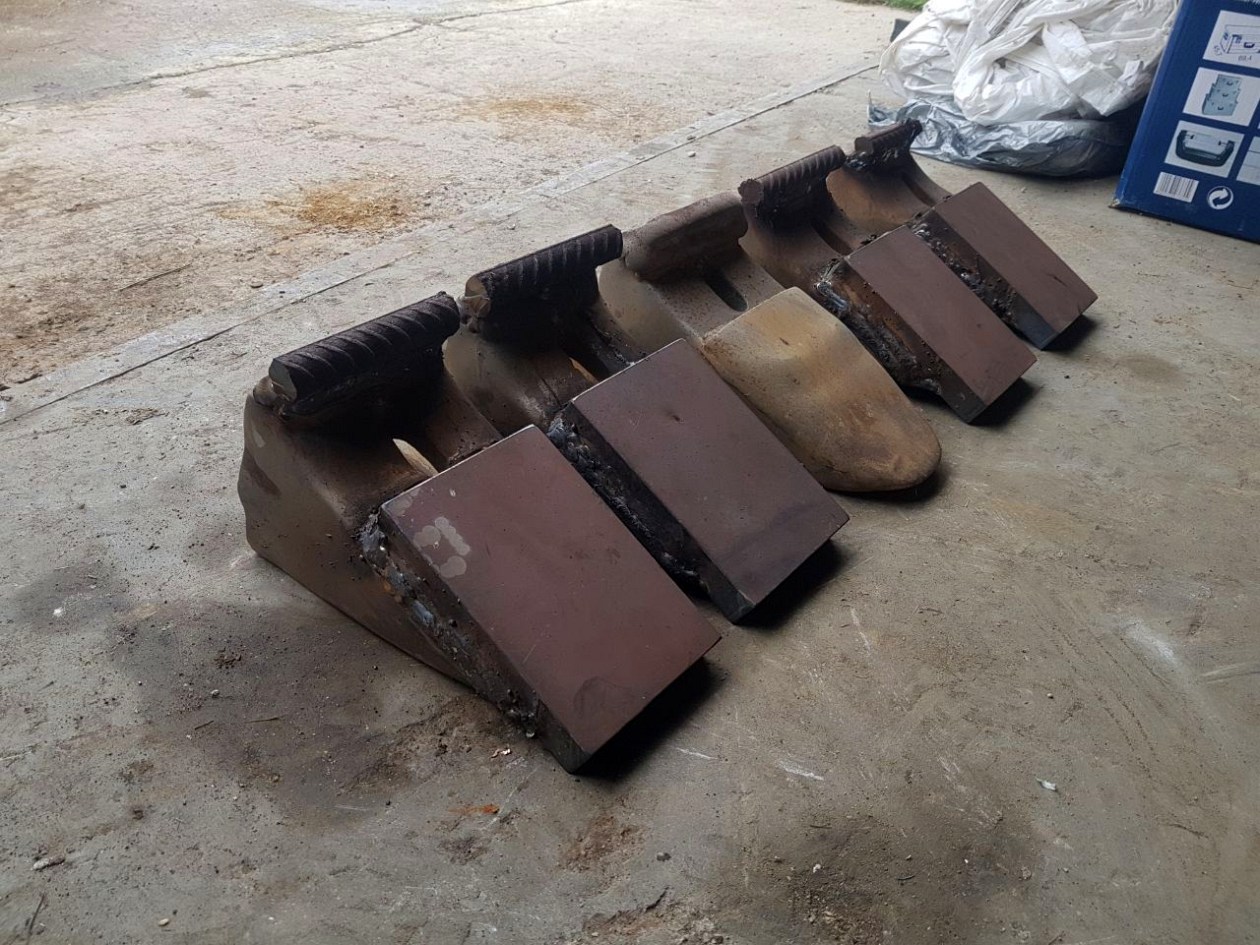

Heute gehts wieder weiter mit bisserl was aus der Werkstatt... Andi hat die letzten Tage viel Zeit damit verbracht in der Werkstatt Glump herzurichten...
Zum einen waren da die Zähne von der Hendrix Schaufel am HS882 No.2 die neue Verschleißplättchen gebraucht haben... Zum anderen haben diverse Bolzen herrichten gebraucht...
Für "normale" Schweißaufgaben wird bei den Grans vor allem 1,6mm SG3 Draht verwendet... für alles was sich schwierig verschweißen lässt, wie eben die 30mm Hardox HB500 Verschleiß- Stahlplatten in Verbindung mit den Stählen der Schleppschaufeln und deren Verschhleißteilen hat sich die 1,6mm Drahtelektrode vom Böhler, Typ A7 CN-IG bewährt gemacht. ( https://shop.oltrogge.de/shop/de/schweis...n-ig-14370.html / Preis um die 120€ / 15Kg Spule )

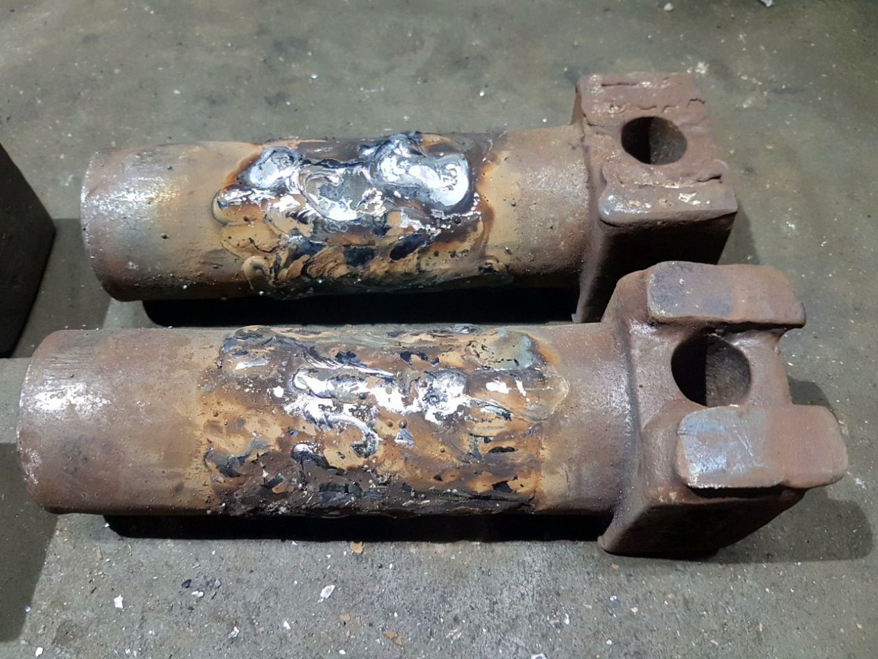

Für die ausgeriebenen Bolzen wiederum brauchts einen Hartauftragsdraht... Hier wird ein Robodur 600K verwendet der mit normalem Mischgas verschweißt werden kann... Der ist gleich nochmal ein gutes Stück teurer, aber so viel brauchts davon zum Glück nicht.... Zunge raus
http://www.ihs-hofbauer.de/de/Shop/408__...m_VE_15_kg.html
Nachdem die Bolzen aufgeschweißt waren, wurden diese noch mittels Flex eben geschliffen... So genau gehts bei den Schleppschaufel Bolzen nicht, weil die immer mit etwas Luft in der Aufnahme sitzen. Des Zeug wird so brutal hart, das ein spanendes Bearbeiten nach dem Schweißen fast unmöglich sein dürfte.

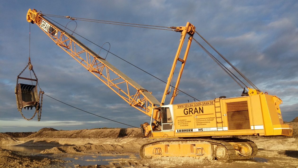

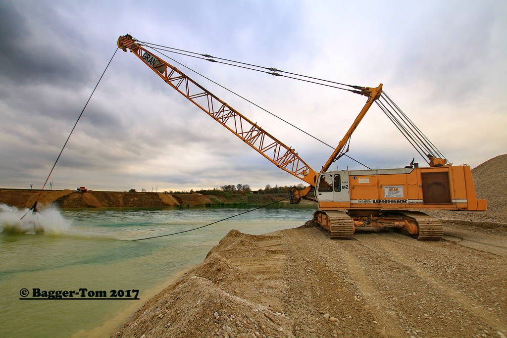

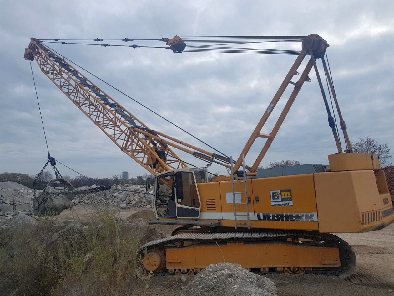

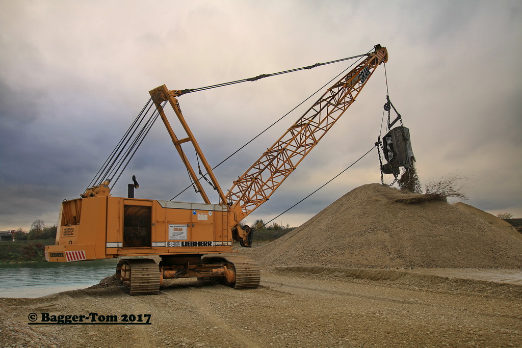

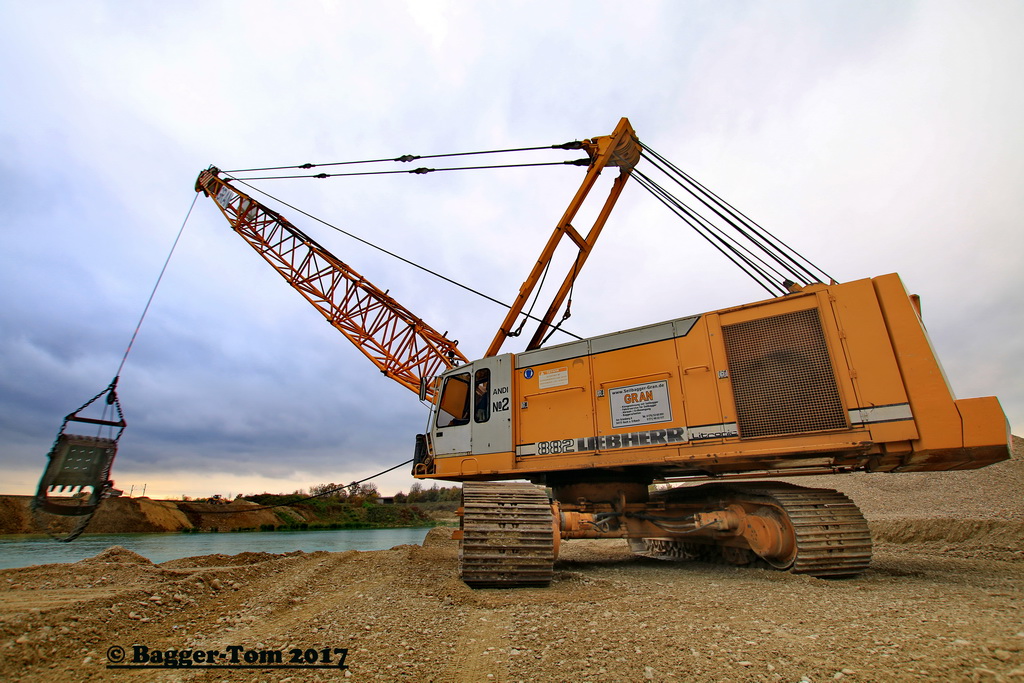

No.2 mal wieder im Einsatz...

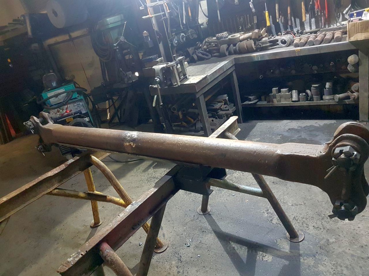

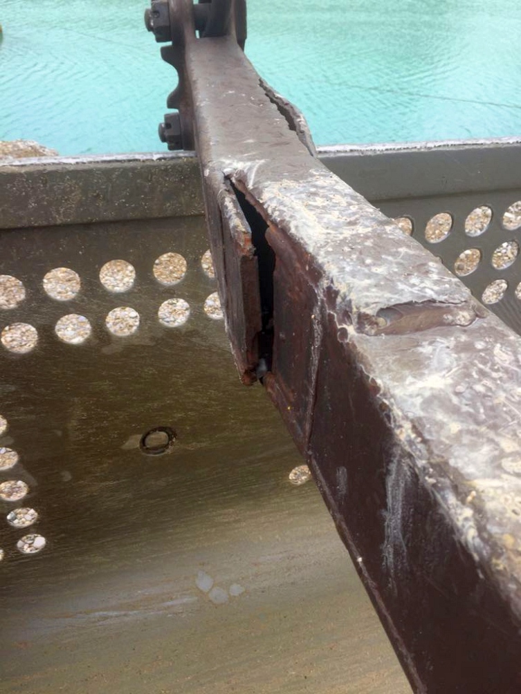

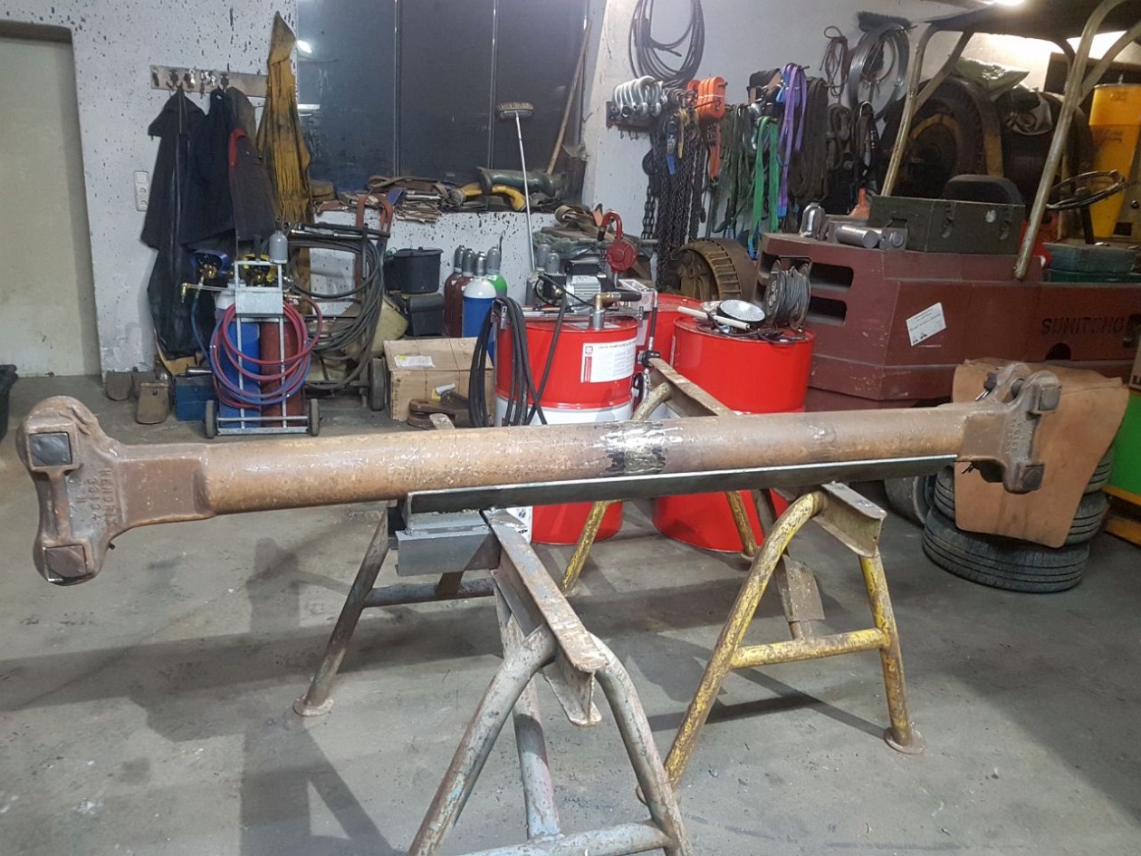

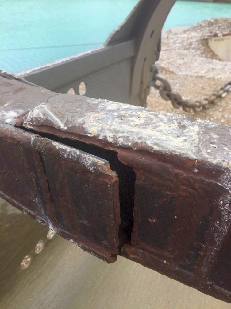

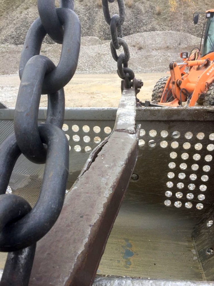

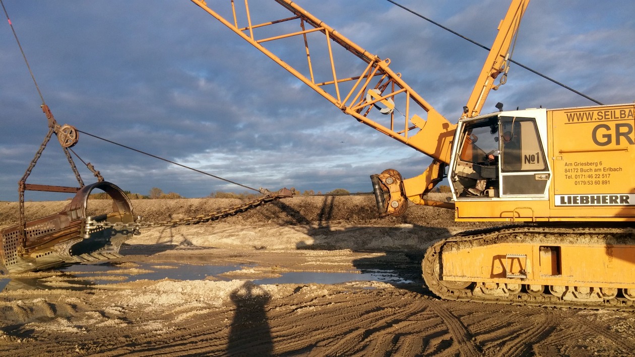

Weiter aus der Werkstatt.... die alte, schon mehrmals geflickte Hendrix Traverse vom 5TS hat aufgegeben... Abgelehnt
Kurzerhand wurde eine, noch vom 7TS übrige Traverse gekürzt, damit der Beutelhauser weiterarbeiten kann...
Die ist eigentlich soweit noch gut beieinander, Andi hat trotzdem parallel dazu beim IEV eine neue Traverse für die Schleppschaufel bestellt, dass zumindest wieder eine als Ersatz aufm Hof liegt. smile

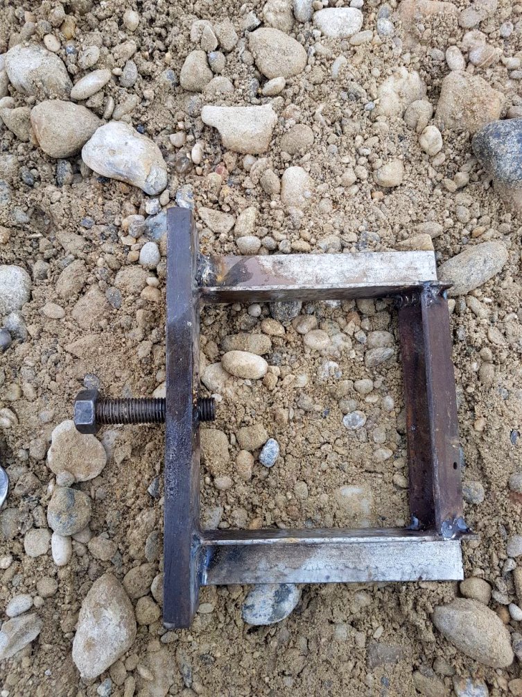

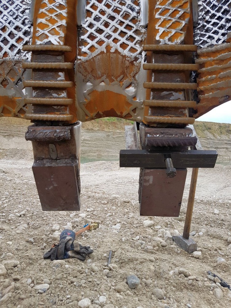

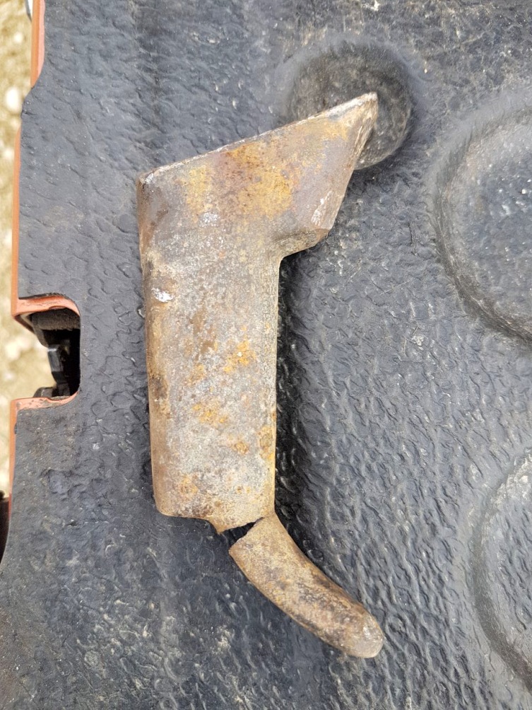

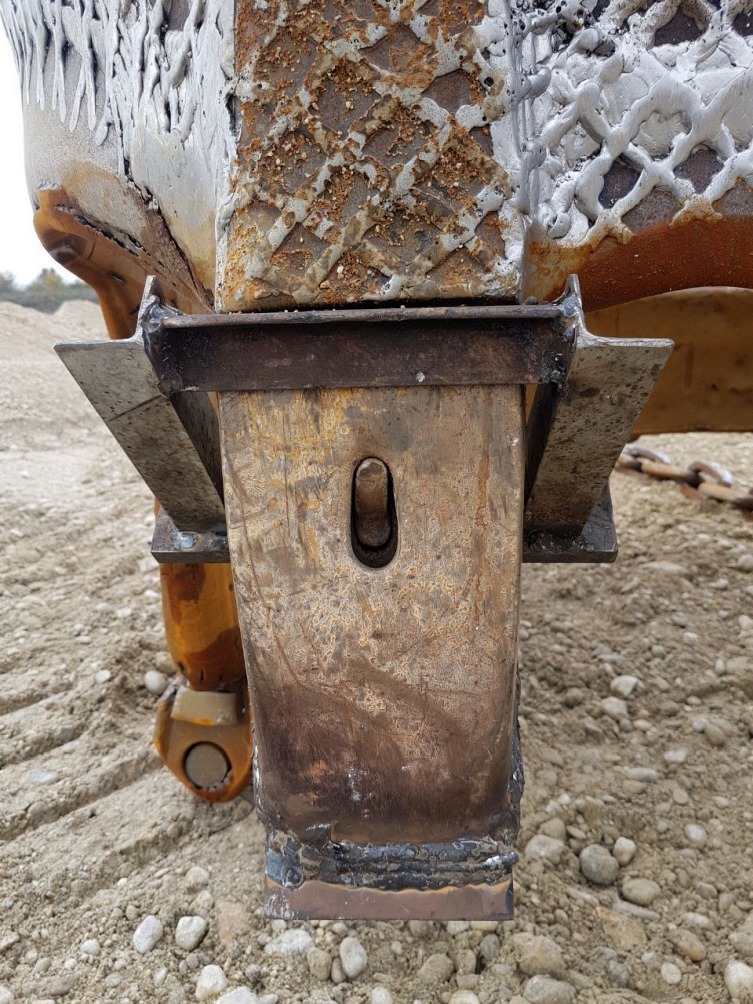

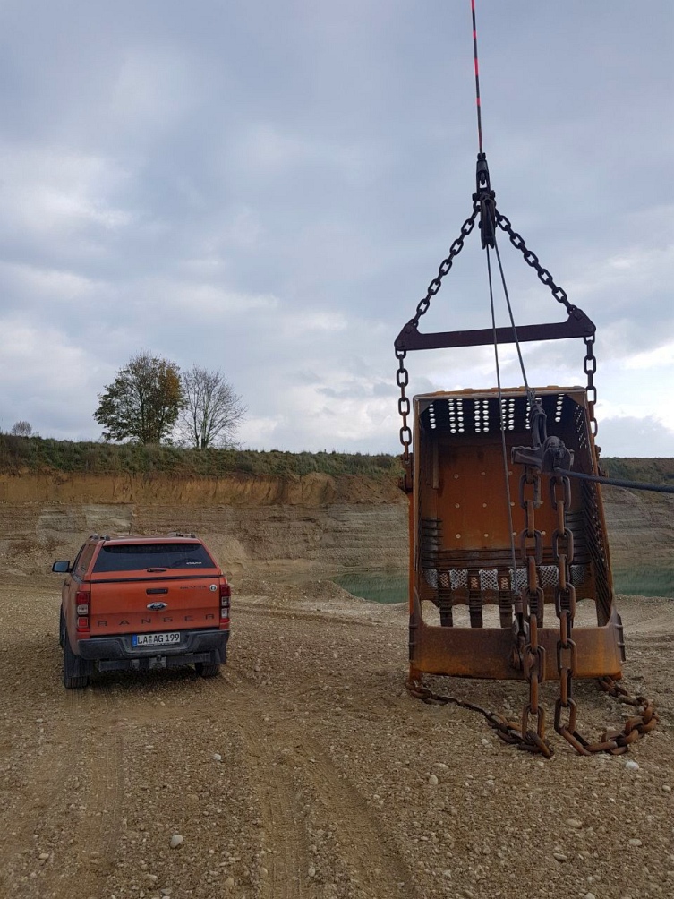

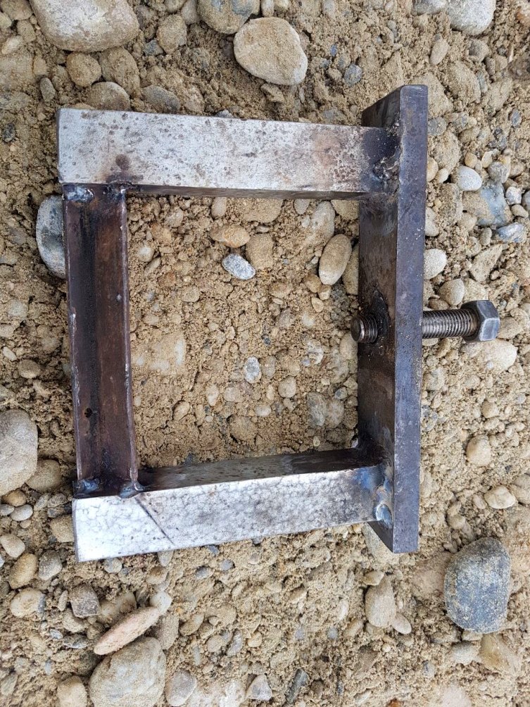

Am nächsten Tag war Andi wieder beim HS882 No.2 in Plattling um die Zähne zu montieren...
Die Hendrix Schaufel von der No.2 hat noch das alte, originale Hendrix System für die Aufnahme der Zähne. Hierbei werden die Zähne auf den Zahnhalter gesteckt und mittels eines durchgesteckten Keils, der dann am Ende mittels Hammer umgebogen wird, gesichert.
Man kann getrost sagen, dass des der größe Schrott ist, der je aus dem Hause Hendrix kam.
Die Sicherungskeile rutschen beim umschlagen immer ein Stück zurück, woraufhin dann der Zahn auf dem Halter wackelt... außerdem brechen die blöden Teile idr. spätestens nach dem 2ten mal umhauen ab und gehören dann in den Container.
Für ersteres Problem hat sich der Andi ein kleines Gimmick ausgedacht und kurzerhand zusammengeschweißt. Die Montagehilfe wird über den Zahn geschoben und mit der Schraube wird der Sicherungskeil in den Zahnhalter gedrückt. So kann er beim umschlagen nicht wackeln und sitzt danach Stramm in Zahn und Zahnhalter. daumen
Letztes Foto: Größenvergleich Pickup/Schleppschaufel. Augen Zeigen

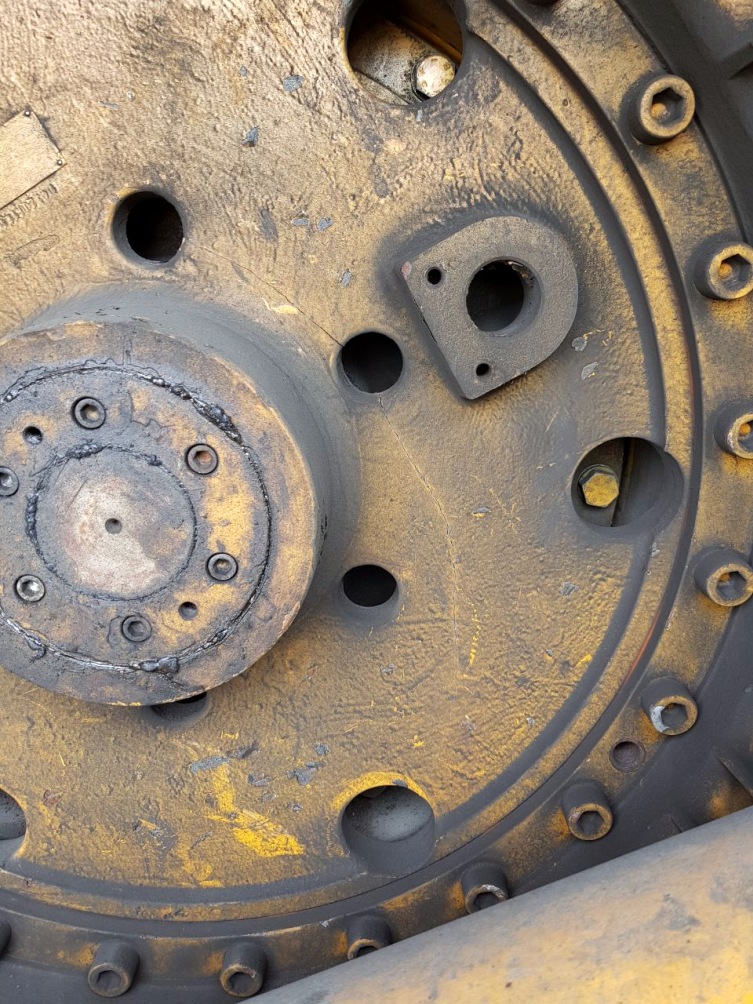

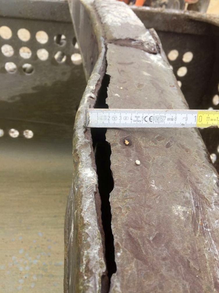

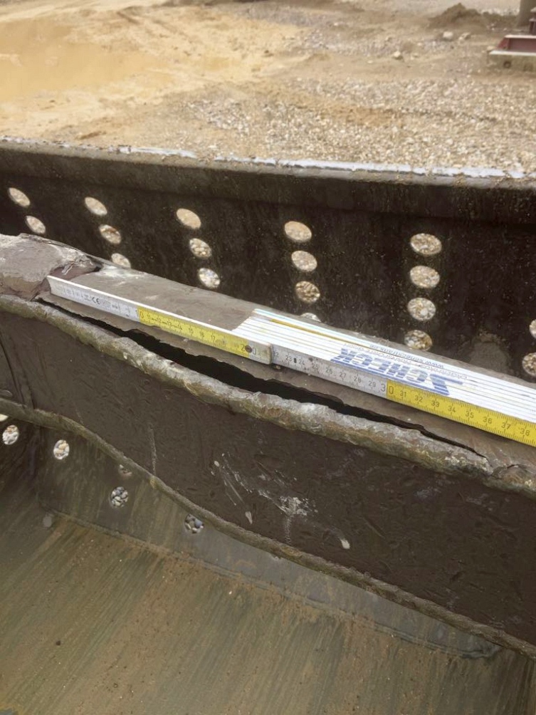

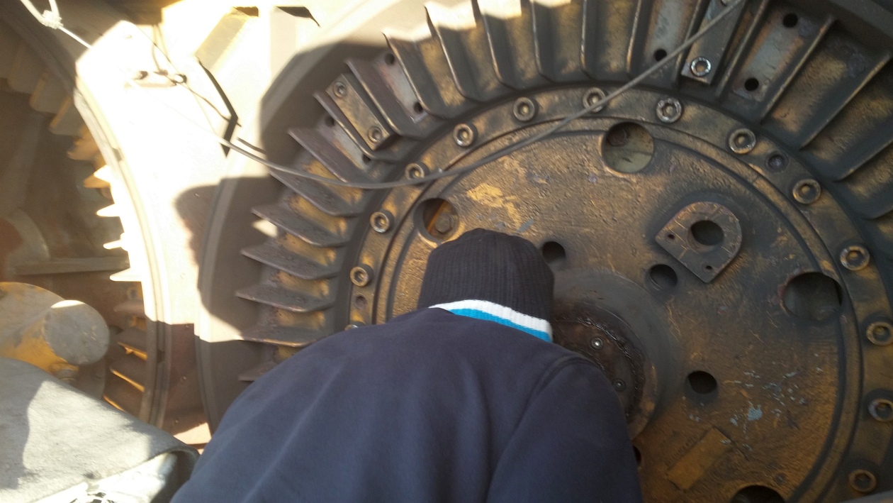

Mal kurz was zwischenrein, betreffend den HS882 No.2 ... heute ist die neue Flanschheibe für den Bremsflansch der Hubwinde fertig geworden... daumen
Auch der HS882. No.1 hat ja schonmal so eine Scheibe bekommen, weil die originale einen Riss hatte (Siehe Seite 39: http://baumaschinenbilder.de/forum/threa...tuser=0&page=39 )

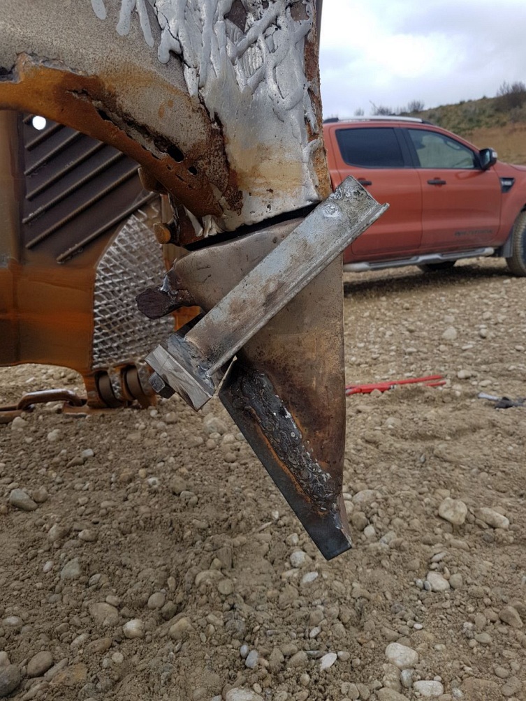

Die alte Platte war eigentlich in tadellosem Zustand... bis zum 04.06. diesen Jahres... dann entschloss sich eine der M20er Schrauben, welche die Wuchtgewichte an Ihrem Platz halten aufzugeben... Das Gewicht klappte nach Außen und spreitzte sich ein, woraufhin die Winde unsanft abgebremst wurde... äußerst unsanft... so unsanft, dass der Andi fürchtete, dass er gleich die Winde aus dem Rahmen gerissen an sich, den Ausleger hinauf, vorbeischnellen sehen würde... Augen
So arg war es dann zum Glück nicht, aber durch den enormen Schlag war die Scheibe des Bremsflanschs an mehreren Stellen eingerissen... schimpf nein
Zum Glück konnte Andi jetzt die ganze Zeit mit dem HS882 weiterarbeiten, denn der Bau der neuen Flanschscheibe hat ja, wie man sehen kann, eine ganze Weile gedauert.
Der Stahlbau wurde von der Fa. Böck aus Dachau ausgeführt, anschließend wurde noch bei der Fa. Pfanner Zahnradtechnik aus Grafing die Verzahnung vermutlich durch Stoßen und nicht durch Räumen hergestellt. (Wie uns der StefanH schonmal erklärt hat. Augenzwinkern ) Die Verzahnung macht übrigens 1/4 der Gesamtkosten aus.
Sobald Zeit ist, schauen wir, dass die Scheibe ausgetauscht wird. daumen
Mein Posting vom 14.10.... seitdem liegt die Scheibe in der Werkstatt und wartet darauf bei der No.2 montiert zu werden... Hätte es nicht ein paar Tage später, ich glaube Anfan letzer Woche, erneut gekracht.... denn da ist die Scheibe der Hubwinde des HS882 No.1 gerissen... die von der Schleppwinde ist ja bereits erneuert worden... nein nein
Wie es der Zufall so will, oder?

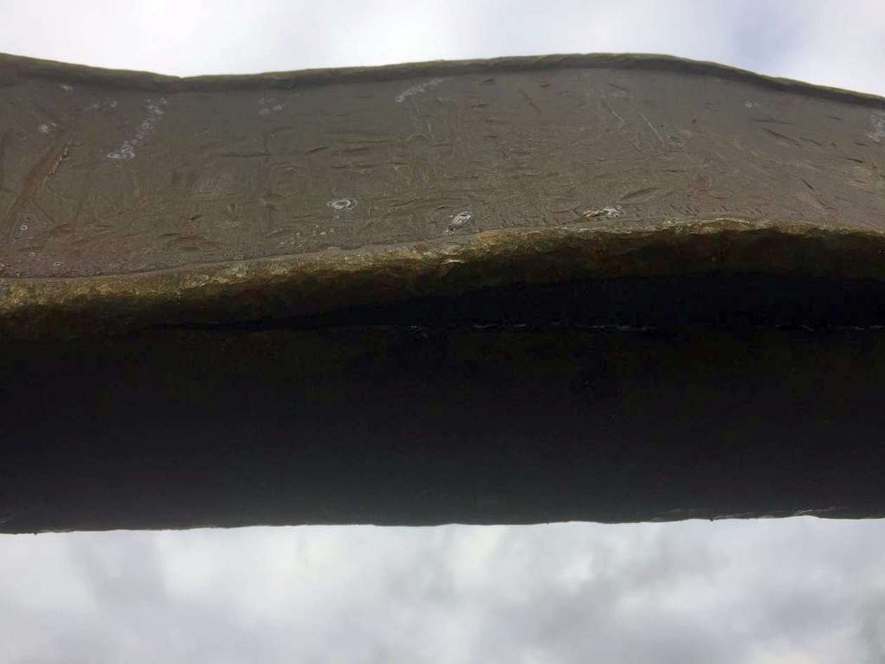

Die 2te Scheibe an der No.1 ist Stefan einfach so während des Betriebs gerissen, ohne dass, entgegen des Schadens an der No.2, eine direkte Ursache feststellbar wäre. Vermutlich war es diesmal einfach das Alter des Teils und die doch hohe Beanspruchung, die es haben reißen hat lassen... man darf nicht vergessen, dass der Bagger mittlerweile fast 40.000 Stunden auf der Uhr hat.... Augen
Während die gerissene Scheibe an der No.2 noch ohne Funktionsbeeinträchtigung in Betrieb ist, merkt man der No.1 doch beim Bremsen einen unruhigen Lauf an. Welche Scheibe jetzt also zuerst wechseln? Auf die Gefahr hin, dass die vorhandene neue Scheibe dann doch eher beim anderen Bagger gebraucht wird? Natürlich hat Andi sofortigerweiße eine 2te Scheibe in Auftrag gegeben... aber des dauert natürlich auch wieder seine Zeit.
So wie es aussieht geht der HS882 No.2 irgendwann demnächst nach Mittelfranken und wird dort über den Winter viel Arbeit haben, bis er im Frühling wieder nach Niederbayern zurückkehrt... Die No.1 hingegen wird eher etwas Winterpause machen können, meine ich... hmm
Ich hab auf jeden Fall am selben Abend noch den Stefan besucht, der war grad mit der Arbeit fertig und stellte den HS882 ab... dann haben wir uns das Malheur noch einmal genau angesehen.... Den Riss kann man auf den Fotos gut erkennen.

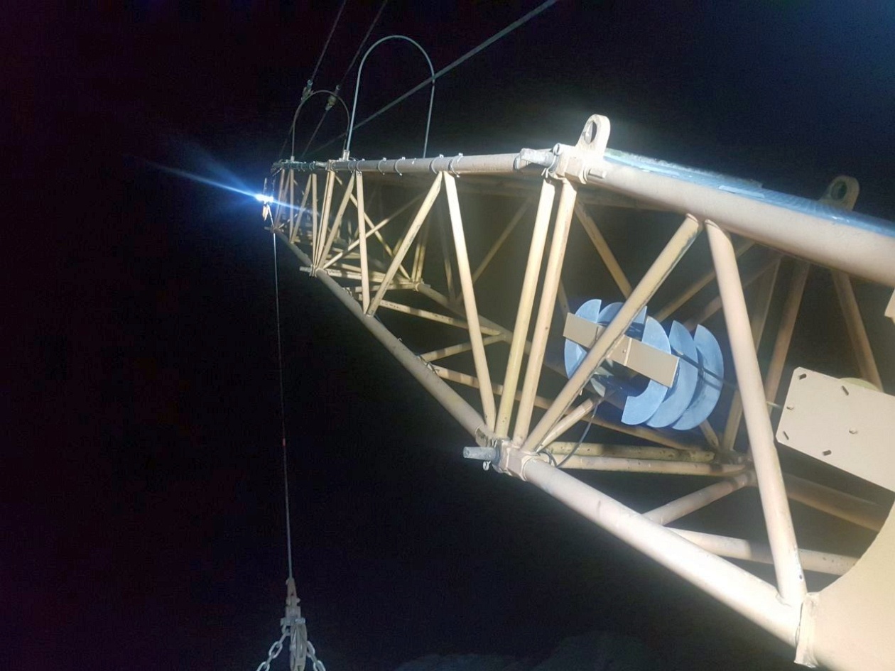

Vorgestern hat der HS882 No.1 dann zwar noch keine neue Scheibe bekommen... dafür aber zumindest auch ein paar neue LED Scheinwerfer, damit das arbeiten währen der kalten Jahreszeit, wo es spät hell und früh wieder dunkel wird, auch problemlos möglich ist. daumen
Des ist Licht! großes Grinsen

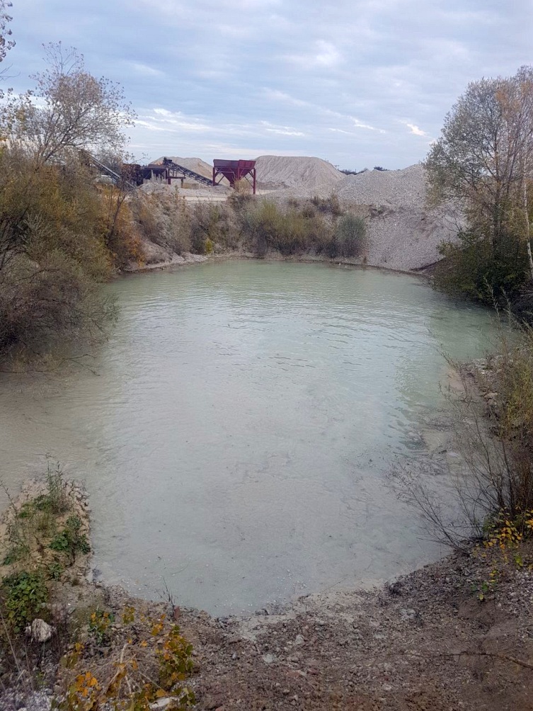

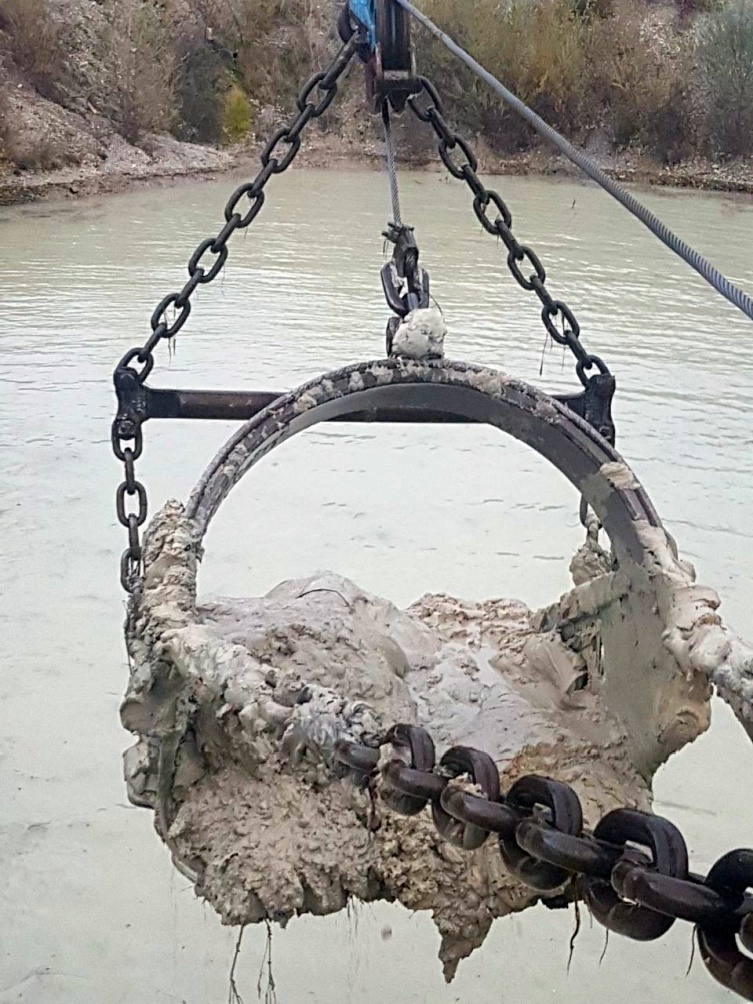

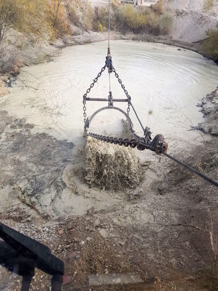

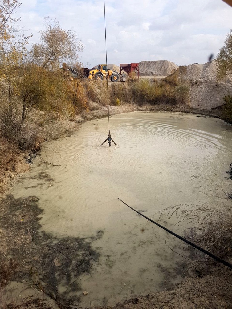

Morgen kommt der Beutelhauser HS853 wieder in den Landkreis Erding zurück und muss in 2 kleineren Kiesgruben noch einen "Wintervorrat" an Kies aus dem Wasser holen. Augenzwinkern Morgen gegen 7.00 Uhr wird in München aufgeladen, um 9.00 Uhr kommen die Sherrifs und dann geht es los in Richtung Erding... Ab Mittag wollen wir den HS 853 dann aufbauen, so dass der Bagger Abends einsatzbereit ist.
Als letzte Arbeit im jetzigen Kieswerk, bevor Andi ihn am Freitag abgebaut hat, musste er mti dem Beutlin noch den Schlammweiher räumen... fast 2 volle Arbeitstage lang... damit nicht gar so viel von dem Baaatz aus der Schaufel rausrinnt, hat Andi mittels alter Förderbandgurte, ein paar 30x6er Flacheisen und M12 Schrauben die Löcher in der Schleppschaufel soweit möglich provisorisch verschlossen.... dann ging es dahin! daumen
