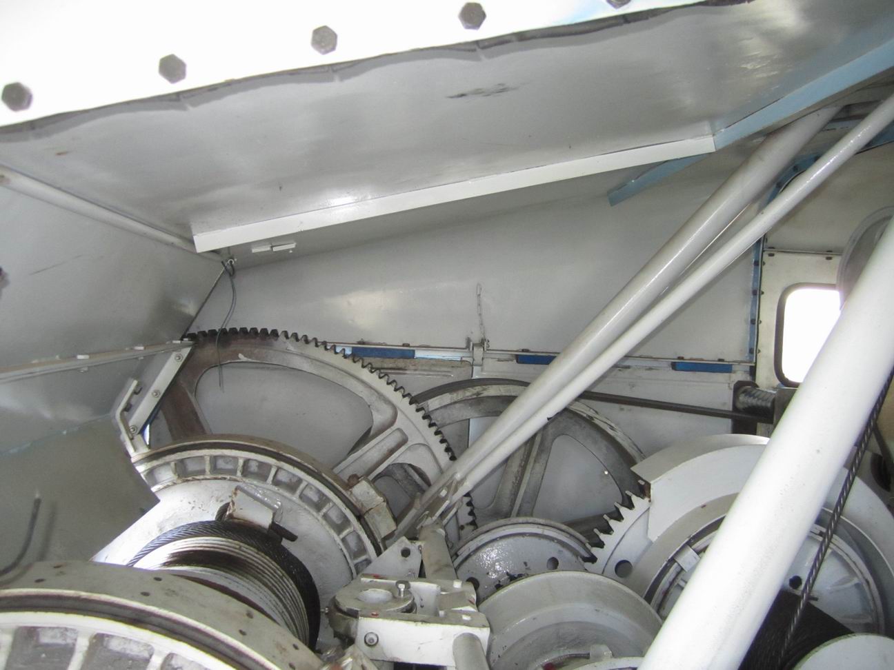

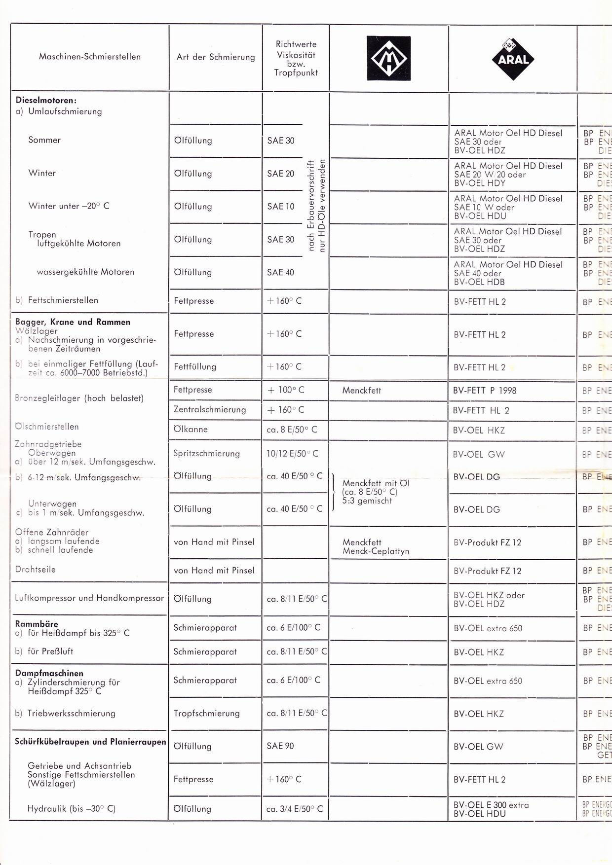

Da immer wieder Fragen zur Schmierung der Bagger auftauchen, hier mal ein Scan vom Menck Ceplattyn. Dieses wird heute noch von der Firma Fuchs Lubritec in Mannheim hergestellt. Leider wird es nur in großen Gebinden verkauft, ich habe damals einen kleinen Eimer bekommen können, mit dem ich alle Zahnräder meines Baggers nach gründlicher Reinigung behandelt habe. Das Ganze sieht jetzt sauber aus und subjektiv habe ich den Eindruck, dass die Mahlgeräusche des Räderwerkes abgenommen haben, was für geringeren Verschleiß ein gutes Indiz ist. Viel Erfolg allen Menck Besitzern.

Hier die offizielle Information dazu:

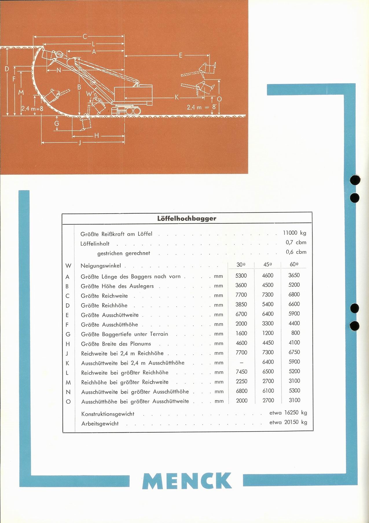

Und hier noch der Prospekt vom 54er Baujahr

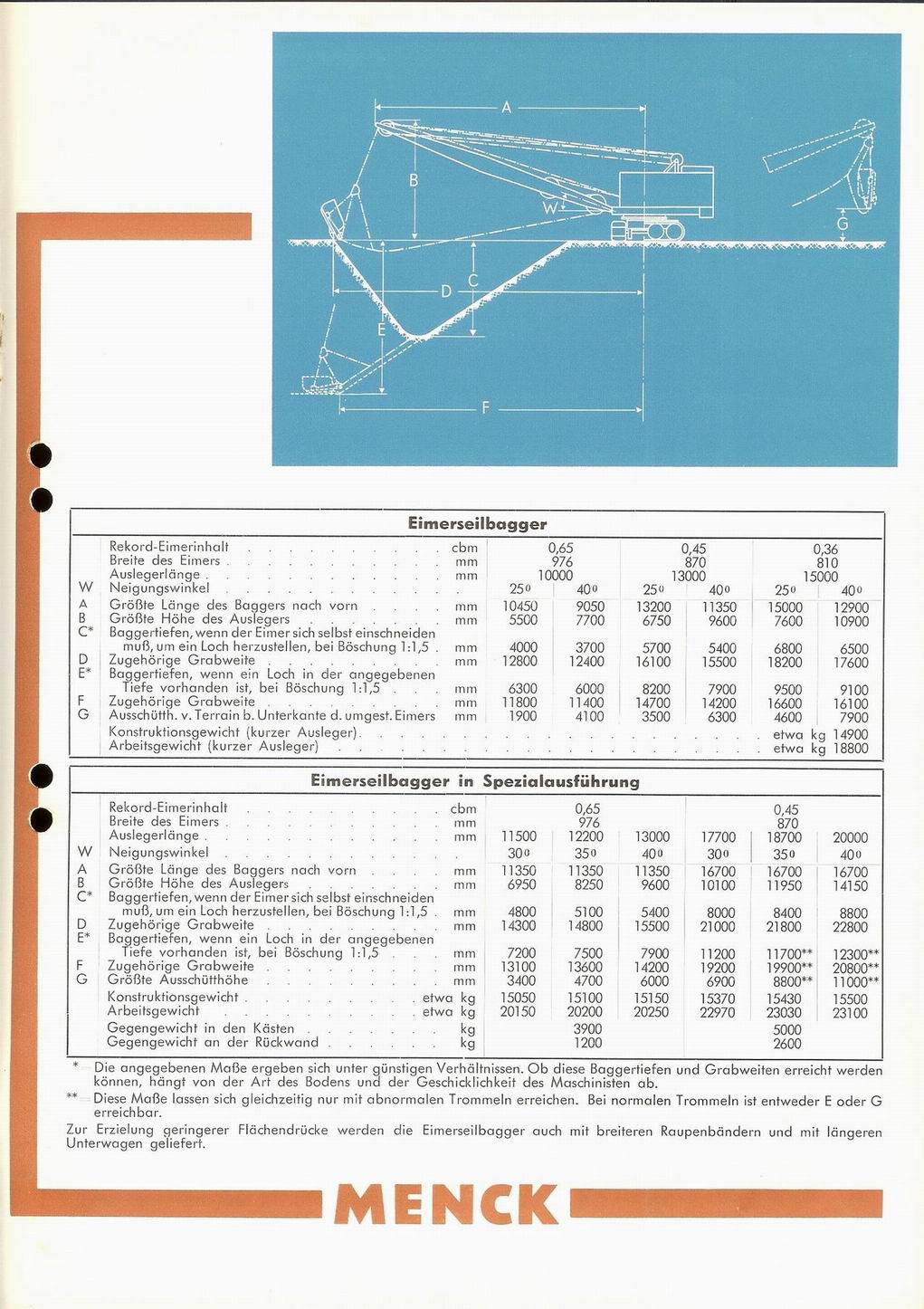

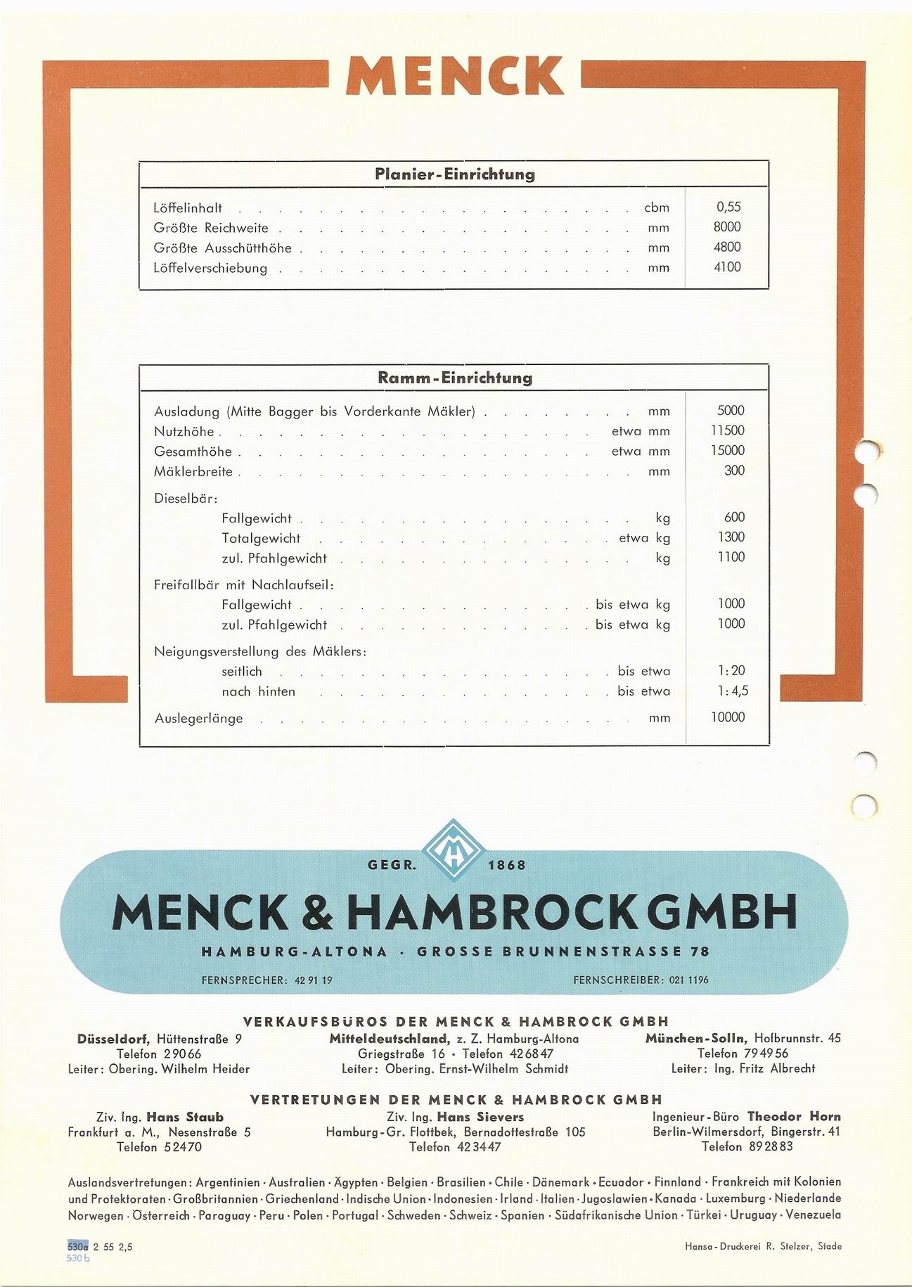

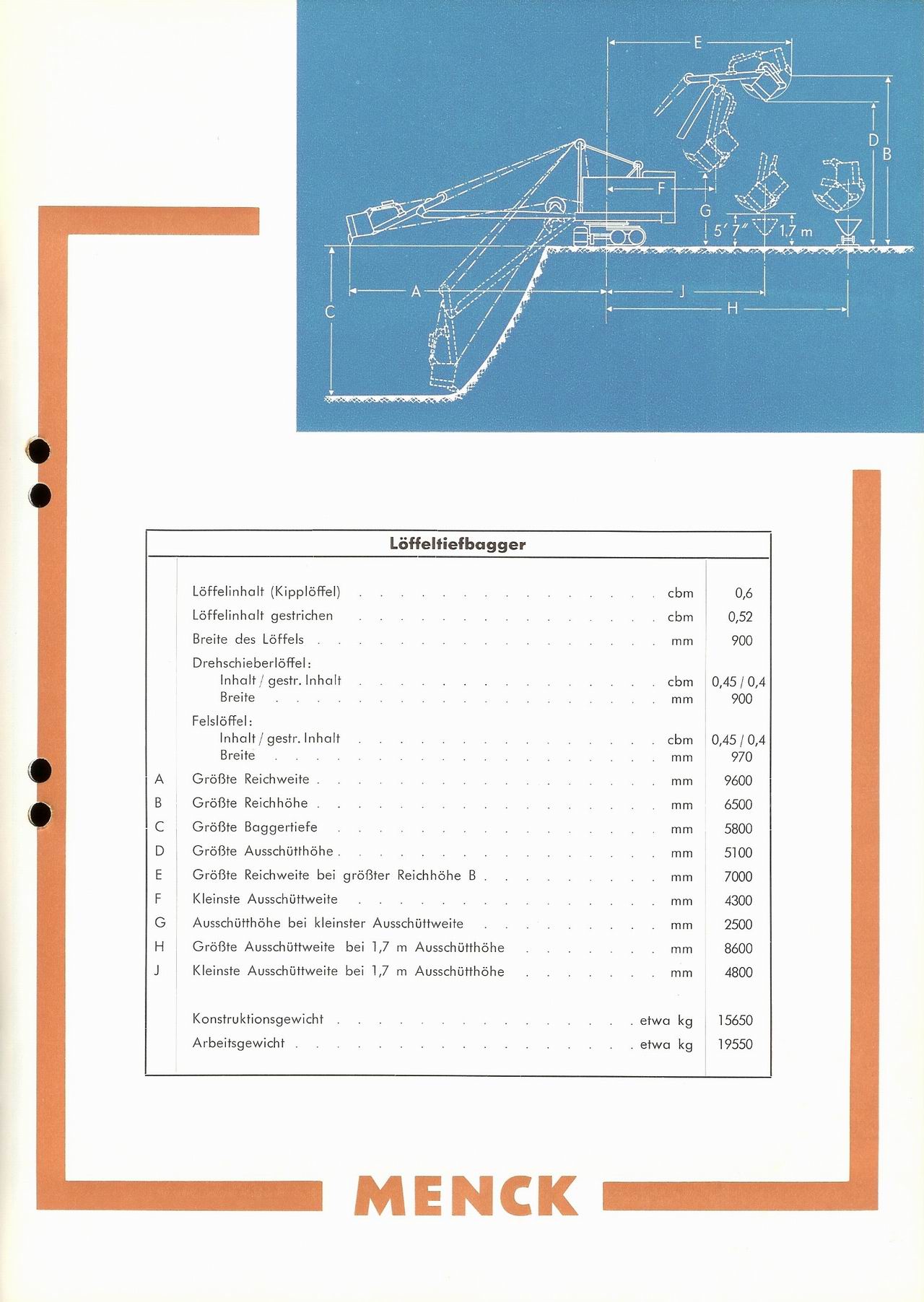

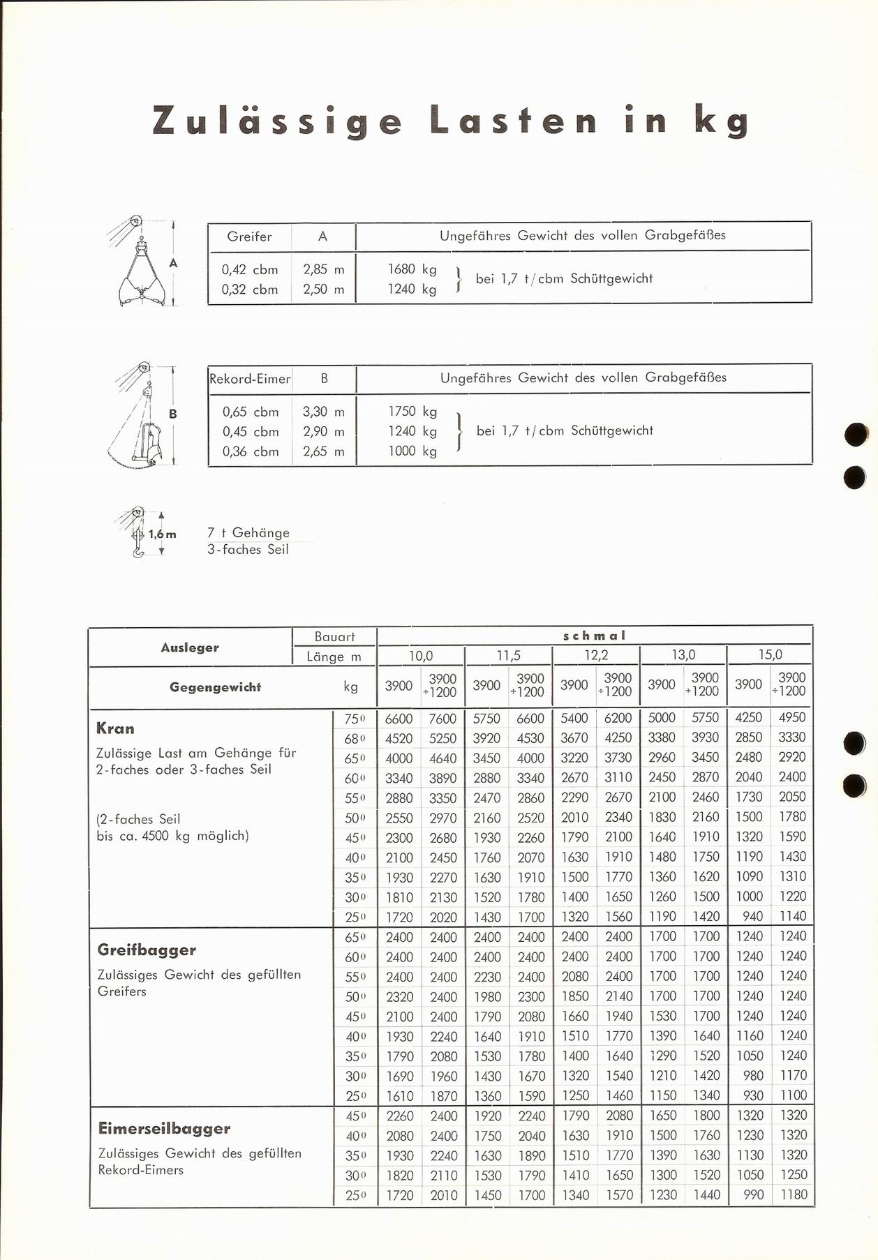

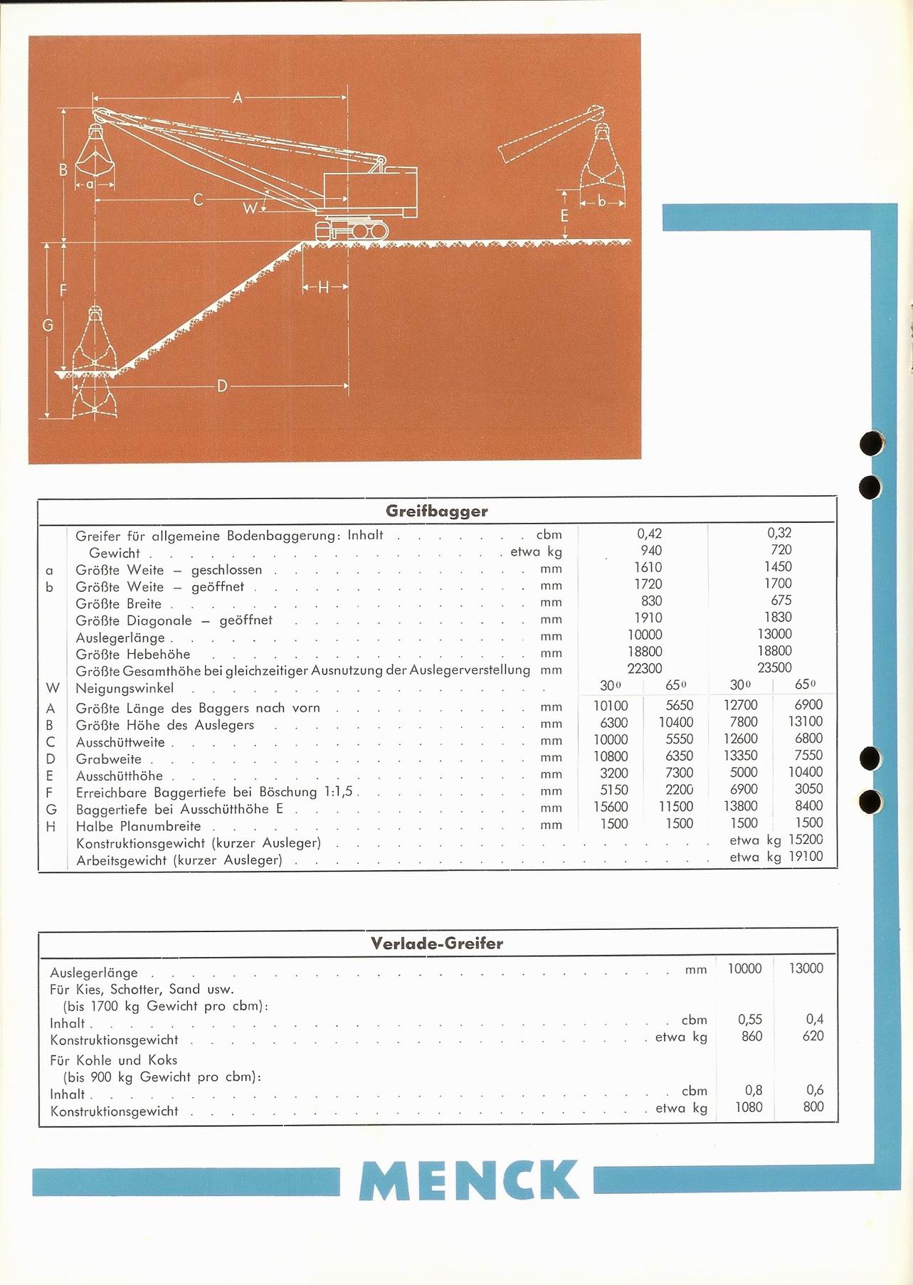

Und das technische Datenblatt von 2/55

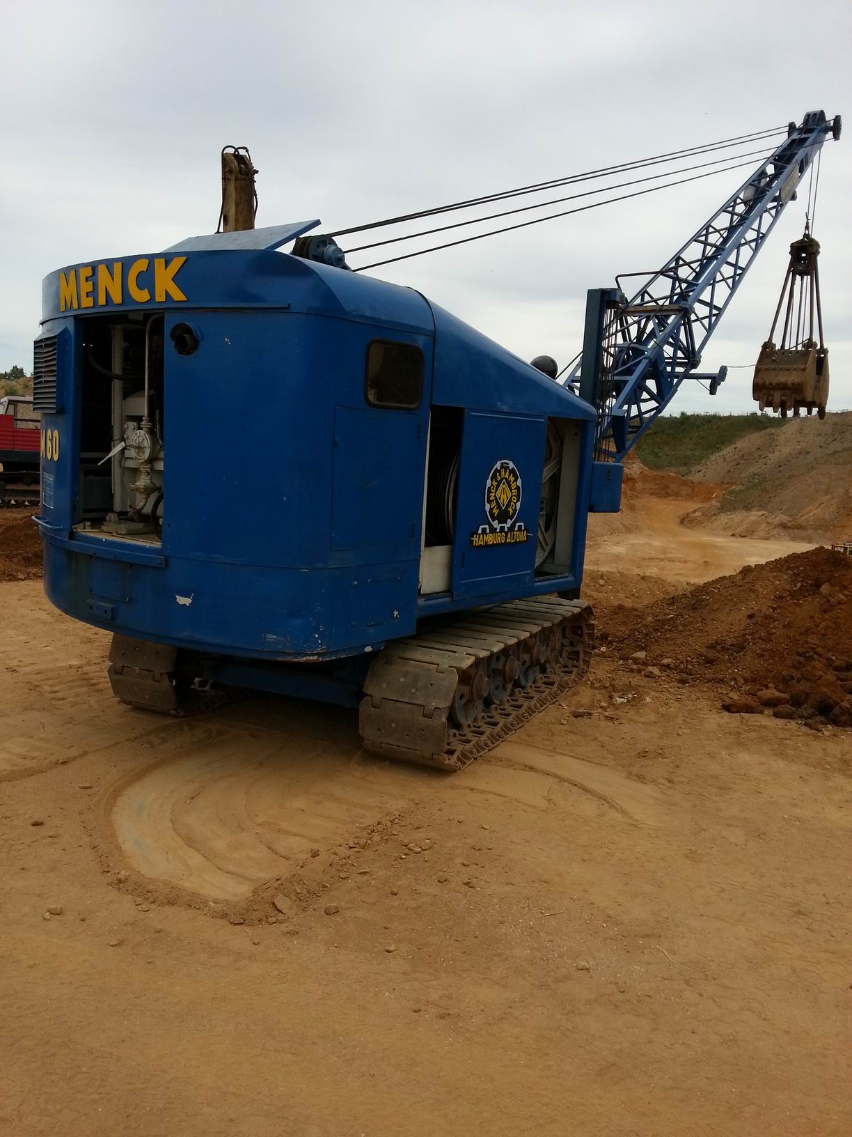

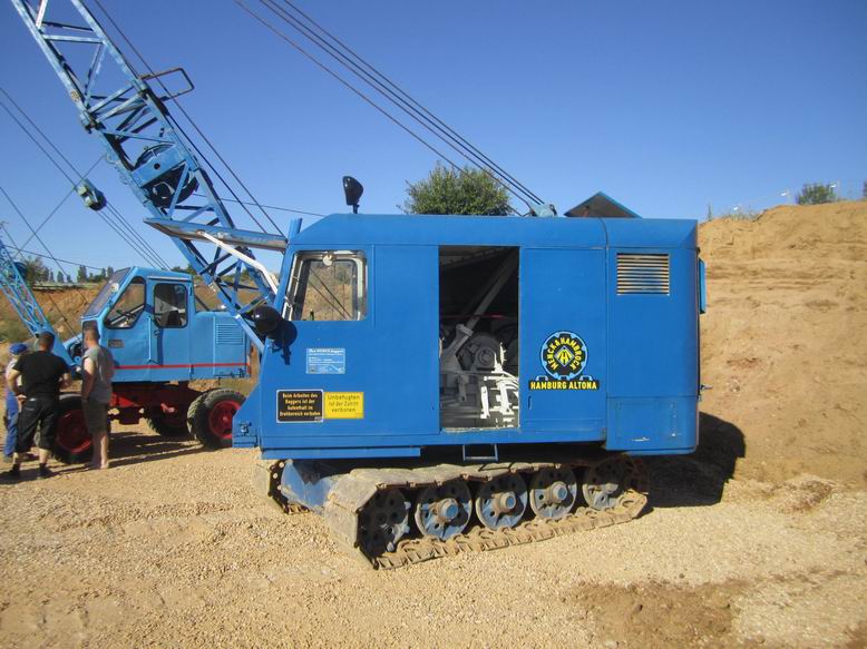

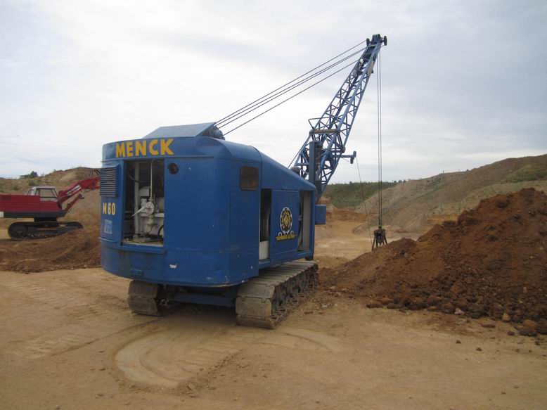

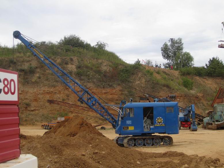

Dieses Wochenende ist der Bagger endlich mal wieder in Aktion zu sehen beim Kippertreffen Weilbach. Probebaggern war ich schon ganz ausgiebig, ich hoffe auf zahlreiches Erscheinen klatsch
rieben47 hat dieses Bild angehängt:
11.07.2015 07:13 rieben47 ist offline E-Mail an rieben47 senden Beiträge von rieben47 suchen Nehmen Sie rieben47 in Ihre Freundesliste auf
mprem
Dabei seit: 11.08.2008
Herkunft: Timmdorf
Viel Spaß!
12.07.2015 08:35 mprem ist offline E-Mail an mprem senden Beiträge von mprem suchen Nehmen Sie mprem in Ihre Freundesliste auf
rieben47
images/avatars/avatar-3445.jpg
Dabei seit: 26.11.2005
Herkunft: Mainz
Themenstarter Thema begonnen von rieben47

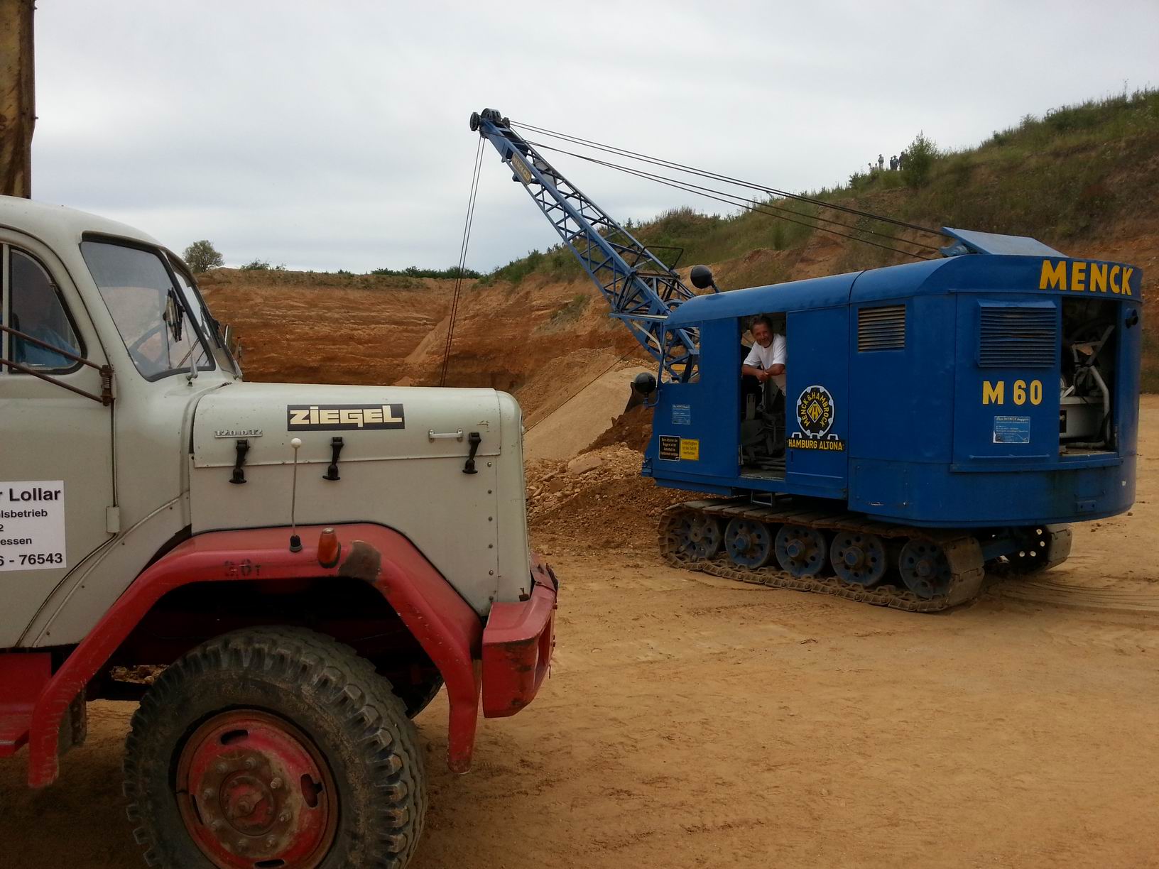

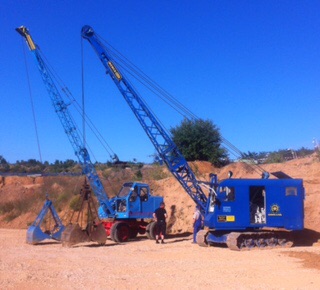

Ja danke, den habe ich definitiv gehabt.
Der Bagger ist Freitag Abend ca 2 Stunden, Samstag ca. 7 Stunden und Sonntag ca. 5 Stunden gelaufen, Pausen wurden praktisch nicht gemacht, es gab keine Beanstandungen, alles hat so funktioniert, als ob er nie 30 Jahre pausiert hätte. freu
Kein Motor heißgelaufen, keine Kupplungs- oder Bremsbänder, die nicht gehalten haben. klatsch

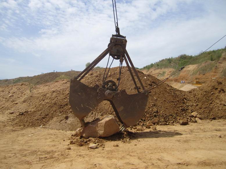

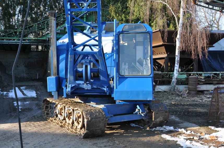

Es wurde eine ganze Reihe von Kippern, Loren, Unimogs unfallfrei beladen, wir haben uns gegenseitig das Ladegut vor die Schaufel geworfen, bzw. weggeholt, besonders mit Horst's 301er haben wir eine richtige Choreografie einstudiert. Am Schluss habe ich dann mit dem Greifer probeweise zum Üben noch einmal ein ganz tiefes Loch gebuddelt. Schade, dass es so schnell vorbei war.
Ich hofffe, dass es auch den zahlreichen Mitfahrern - insbesondere Team Wiesloch um Walter und unseren Seilbagger Anton - Spaß gemacht hat und keiner bleibende Hörschäden von sich trug. Vielleicht kann ja mal jemand was reinstellen, auch gerne bewegte Bilder, wenn man im Bagger sitzt kann man ihn nämlich nicht fotografieren und filmen schon gar nicht.
Also jetzt ein paar Eindrücke vom Wochenende hier:
