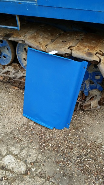

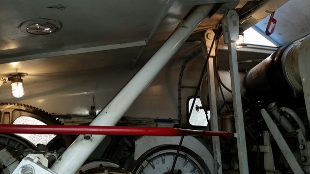

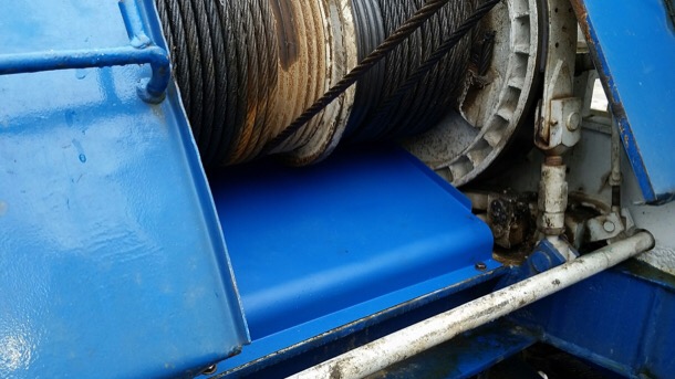

Auch wenn das Wetter nicht immer schrauberfreudlich ist, so muss es doch weiter gehen, das nächste Niedrigwasser kommt bestimmt.
Da die Kieswerferei ja ganz schön auf die Schwenk geht und die Beläge vorher schon nicht so toll waren, habe ich jetzt mal gewechselt. Gottseidank noch ein paar alte gefunden, auch die Nieten lagen noch bei einem ehemaligen Seilbaggerbetreiber auf dem Regal, eingestellt wie es mir der Baggerdoc seinerzeit erklärt hat, danke Bernd, jetzt kann es wieder losgehen.
Ich habe vor ein paar Wochen ein paar Teile aus einem todgeweihten M60 ausbauen können, unter Anderm das Blech unter den Seiltrommeln und eine Innenleuchte. Alles schön aufgearbeitet und eingebaut. Demnächst kommt noch ein neuer Hebel für das Schwenkwerk und die Abdeckung für den Zahnkranz dran und dann ist er wirklich wieder schön. |

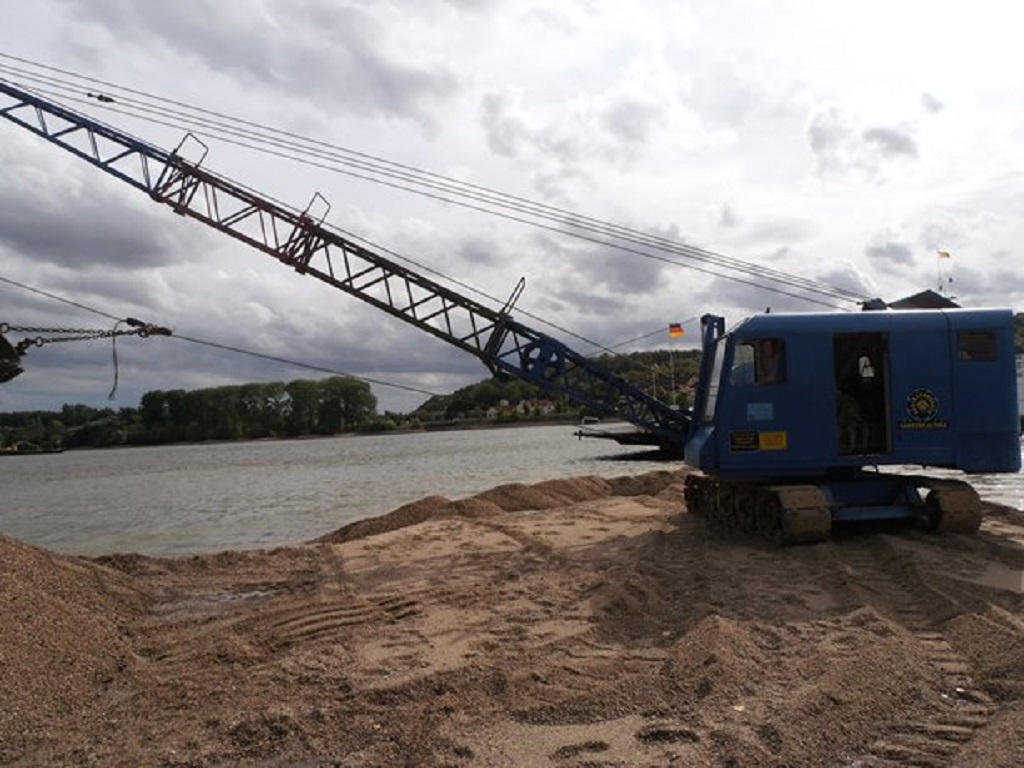

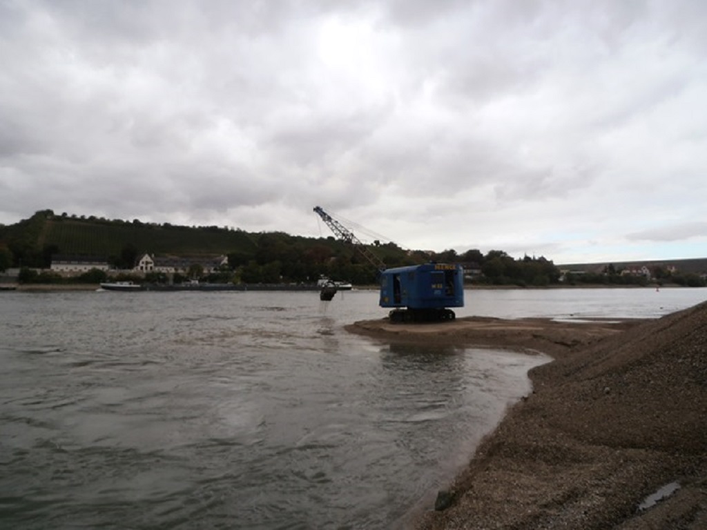

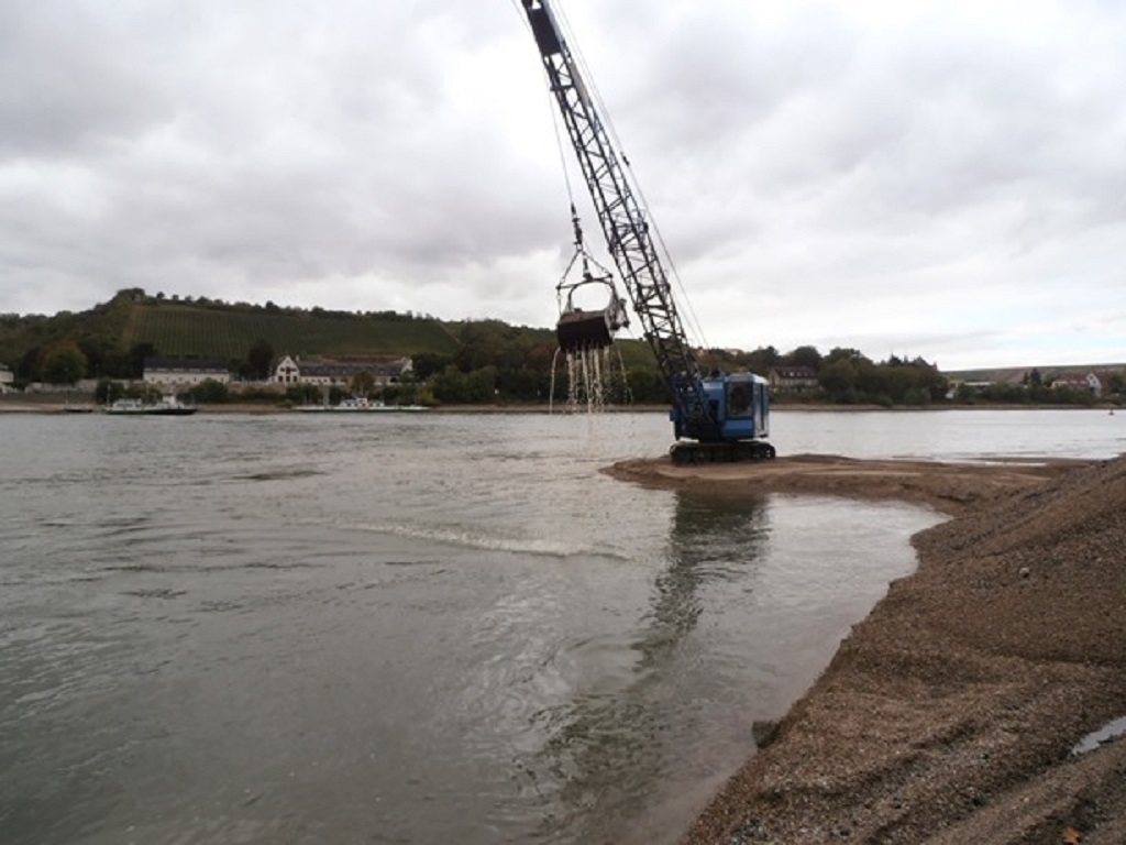

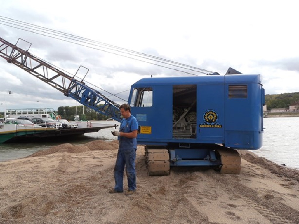

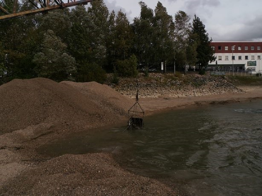

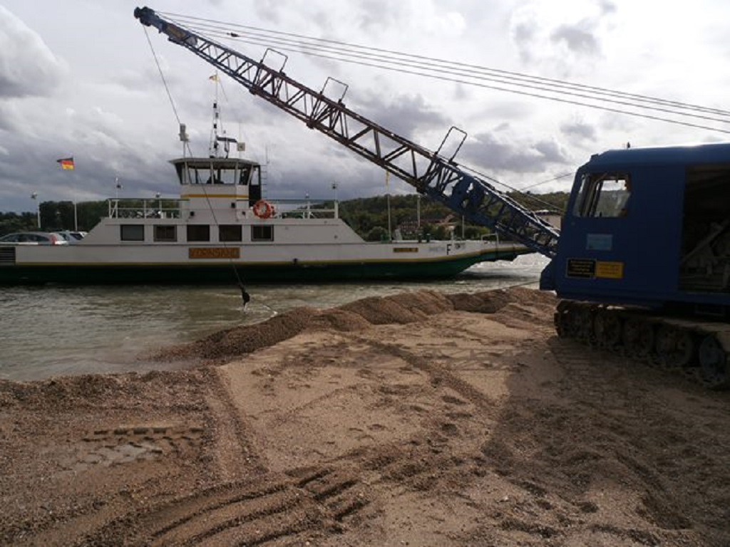

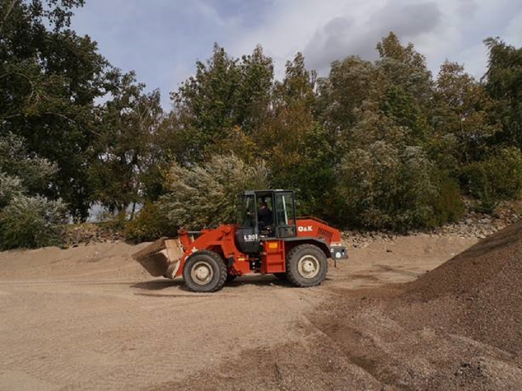

Hier noch ein paar Bilder von der Baggerung "Kornsand" vom
September letzten Jahres.
Es grüßt dich
Anton aus Geisenheim und seine
beiden Weserhütte Seilbagger W 12

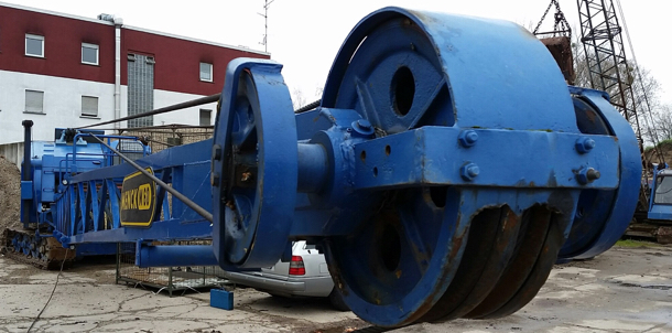

Mal zur Abwechslung was in den anderen Thread: leider nichts wirklich Positives.

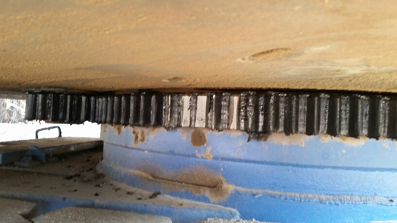

Der M60 hat Zahnausfall bekommen, etwas, was nicht wirklich häufig vorkommt, jedoch haben das Alter, der Verschleiß und letztlich auch die extrem niedrigen Temperaturen der letzten Zeit dafür gesorgt, dass ein Zahn ( der rechte vermutlich, denn dort ist links und rechts der Bruchstelle Korrosion zu erkennen, was darauf schließen lässt, dass hier schon ein Vorschaden bestand ) abgebrochen ist und bei der Gelegenheit gleich zwei Nachbarn mithenommen hat.
Was tun?
Der Bagger Doc hat Erfahrung damit, dass man früher wohl auf die Stelle 3-4 Stehbolzen gesetzt, dann verschweißt und schließlich in Zahnform geschliffen hat.
Problematisch ist, dass wir einen Gusszahnkranz haben, also das gesamte Teil auf 250 Grad vorwärmen ohne dass das Fett im Kugellager anfängt zu brennen und die Kugeln in der Kugeldrehverbindung ihre Festigkeit verlieren, dann schweißen und dann das Ganze langsam wieder abkühlen, damit der Kranz nicht an anderer Stelle reißt.
Alternativ Oberwagen vom Unterwagen abheben und einen anderen Zahnkranz einbauen
Was sagt die Expertenkommisssion? Ein erfahrener und motivierter Gussschweißer dabei?

Guss läßt sich eigentlich ganz gut verschweissen, wenn man denn die Sorte weiss...
Fragen kann man da mal bei einer SLV (Schweisstechnische Lehr- und Versuchsanstalt) z.b. gibt es eine in Mannheim und Saarbrücken.
Nicht so weit weg von Dir ist Oerlikon in Eisenstadt, einer wenn nicht der führende Hersteller von Schweisszusatzwerkstoffen in D, fragen schadet nix.
Ich meine im umfangreichen Thread von Andrè ala Macmoter M1 in diesem Forum hatte er auch mal was in der Richtung repariert.
http://www.baumaschinenbilder.de/forum/t...=29671&page=197
Der Mensch ist ein handwerklich höchstbegabter Praktiker mit Top Maschinenpark und auch noch Schweissfach-Ingenieur. Der könnte zumindest eine Idee haben. Fragen schadet ja nix.
Ich weiss zwar viel theoretisch, aber praktisch kann ich Dich leider nicht weiterpringen...lese hier schon jahrelang mit.
Grüsse - und Erfolg bei der Reparatur - Lutz
