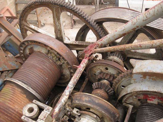

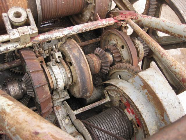

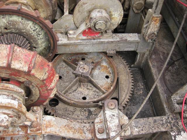

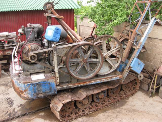

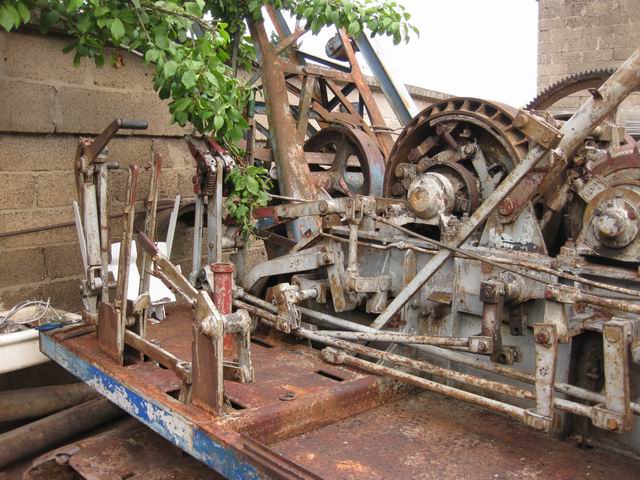

..und weil das Wetter heute so schön war und es ja weitergehen soll, kam heute erstmals der Putzteufel zum Einsatz. Ich sah dann hinterher fast so aus, wie der Bagger vorher, aber es hat sich gelohnt. Jetzt kann man auch die Mechanik mal schön sehen ohne Fettkrusten. Der Rest vom Schutzhaus ist jetzt auch ab. Morgen kehr ich erstmal den getrockneten Schmodder raus, dann kommt der Hochdruckreiniger nochmal zum Einsatz. Hier sieht man auch mal, wie das Laufwerk durchhängt, die Bolzen sind alle völlig abgenudelt, gottseidank hab ich noch ne Quelle für welche vom M 90, die müssen wohl gekürzt werden, die Bohrung scheint aber zu stimmen. Die Buchsen der hintersten Laufrolle sind auch total ausgeleiert, hoffentlich krieg ich da die Bolzen raus, das ist ja durch Rost alles eine untrennbare Verbindung eingegangen. Beim Kurvenfahren an den jetzigen Standort ist die Kette ja schon mal rausgesprungen, schöne Bescherung. Wir haben sie aber wieder reingekriegt, Fazit: Die Kettenspannung muss dringend angegangen werden. Die Kühlrippen des Motors sind jetzt auch wieder frei vom Dreck, da wird sich die Motortemperatur freuen. Weiter demnächst.
