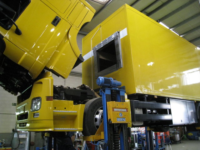

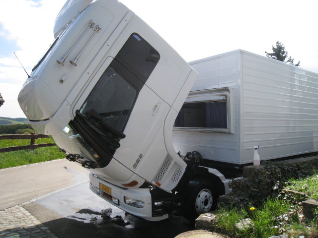

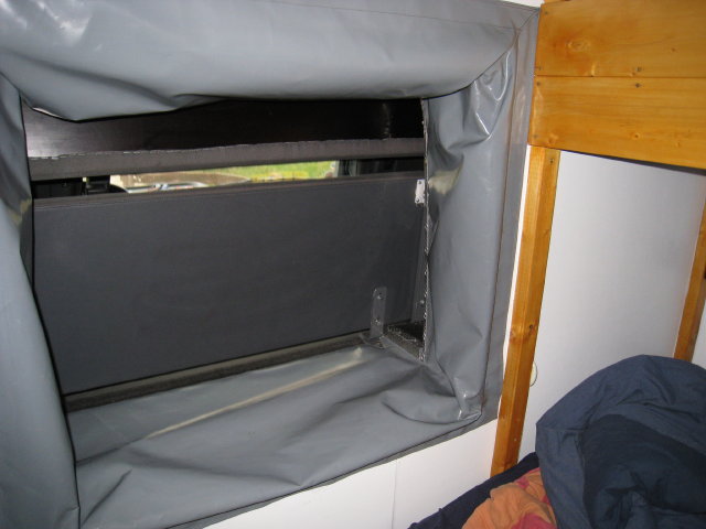

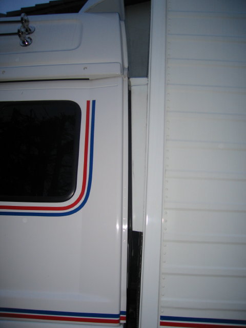

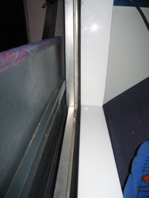

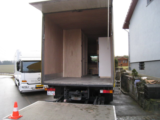

Beim Atego war es ziemlich einfach : die vorgestanzten Fensterienbuchtungen ausschneiden, durch einen kleinen Rahmen wieder verstärken und einen zweiten Rahmen auf den Aufbau montieren, der genug glatte Fläche aufweist, und den Bewegungen der Kabine Raum lässt. Das Ganze abgedichtet durch eine Gummidichtung, fertig ! Die Kabine kann noch normal Kippen, man muss nur regelmässig die Dichtungen einfetten, damit es nicht quietscht und die Kabine sich frei bewegen kann . Das ist schon impressionannt während dem Fahren, wie sich das alles hin-und herbewegt !
Einziger Fehler bei unseren Überlegungen : die Kabine bewegt sich auch nach vorne beim (festen) Bremsen, dann wird kurzfristig ein Spalt offen, und (das eventuell) angesammelte Wasser kommt rein...Die Lösung : eine Art "Regenrinne" oben angeschraubt...Problem gelöst !

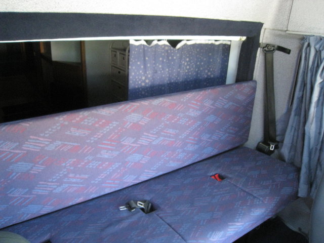

Die Rücklehne von der Sitzbank ist einfach nur eingerastet und kann bei Bedarf einfach rausgenommen werden...

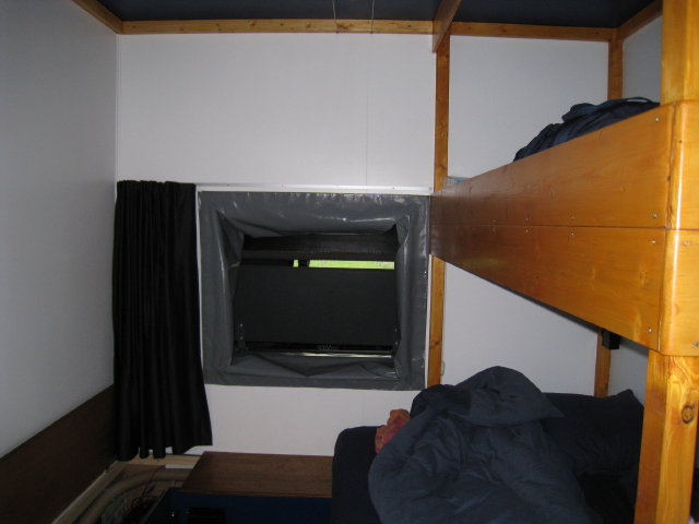

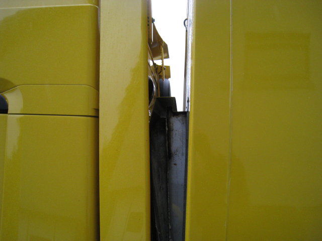

...beim Actros war es etwas Schwieriger , da die Kabine nicht nur Hinten, sondern auch Vorne auf einer Federung steht, also wesentlich mehr Bewegung nach allen Seiten...
Deshalb wollte ich die normale Federung, um weniger Spielraum zu haben als mit der optionalen Luftfederung. Aber alle die ich befragt hatte waren anderer Meinung : Die Luftfederung wäre besser, um zu vermeiden dass die Kabine sich zu sehr nach Hinten absetzt wenn 4 Leute auf der Sitzbank sind ( schlussendlich hat dieser Actros eine Luftfederung gehabt, also brauche ich die Frage nicht mehr zu beantworten..)
Also : Dichtungen, "Regenrinne" und Rahmen grösser dimensioniert und sicherheitshalber von Innen mit einer Plane ausgekleidet...
funktioniert !
P.s. Da der Atego von Werk aus als Option die "Sitz-Liege-Kombination" hatte, waren dem seine Federn sowieso verstärkt für 4 Leute

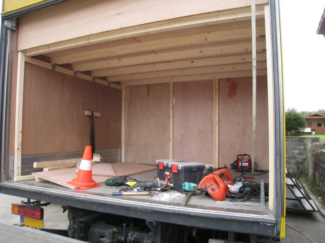

...weiter im Text :

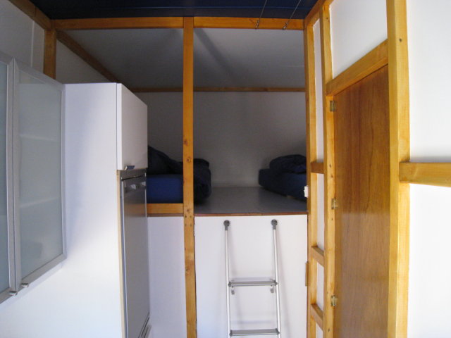

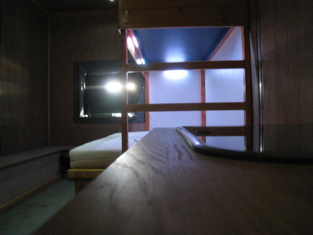

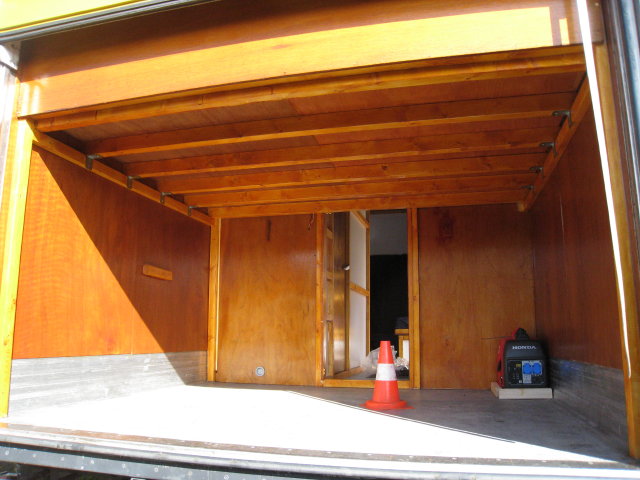

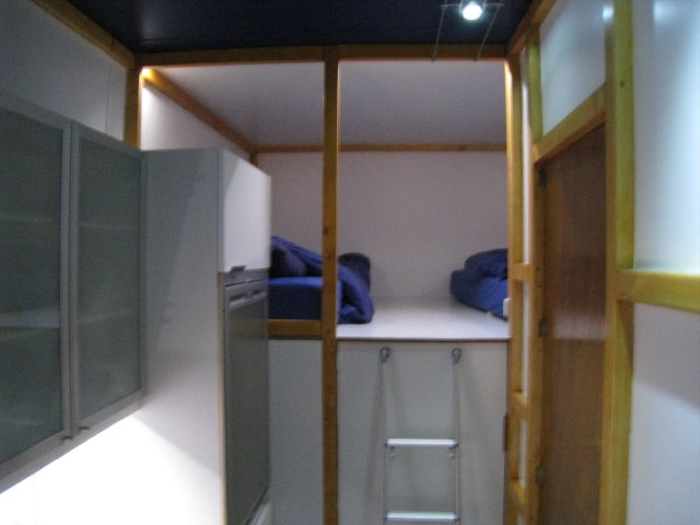

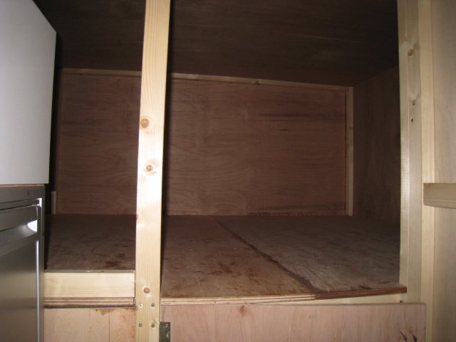

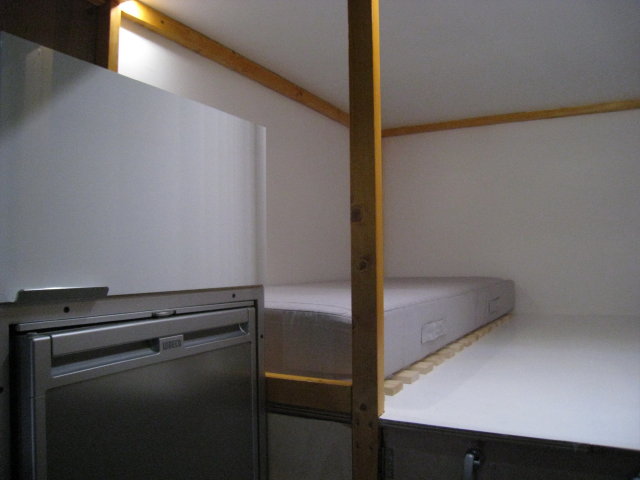

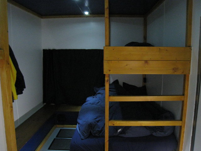

Sechstens : Eine Abstellkammer , oder Garage für Fahrräder, Smart's oder Ähnliches, zugleich aber auch die Betten für die Kinder (also möglichst weit weg von unsrem Bett :hihi )
Bild eins : Vorher
Bild 2 Nachher
Bild 3 Fertig !
Dieser Beitrag wurde 1 mal editiert, zum letzten Mal von Jang: 16.10.2010 15:49.

Kinderbetten in der Testphase , scheint so, als ob die sich wohl fühlen... fröhlich fröhlich fröhlich

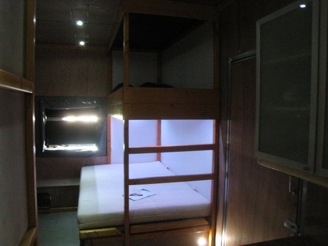

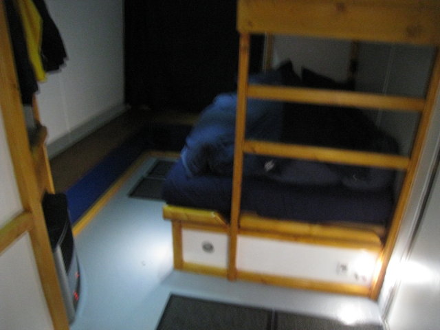

So, und jetzt fängt's an mit den Detailarbeiten...
Grundgerüst Kinderbett: vor dem Anstreichen... und Danach

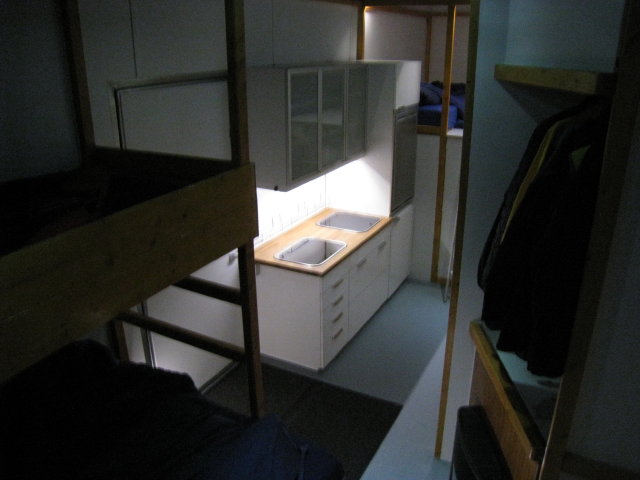

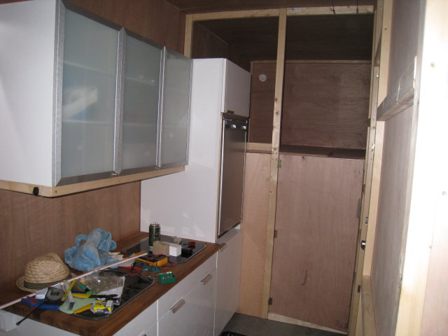

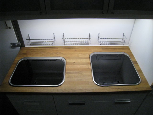

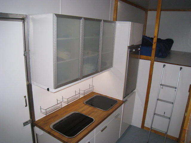

Küche : Vorher-Nachher
Dieser Beitrag wurde 2 mal editiert, zum letzten Mal von Jang: 16.10.2010 16:35.

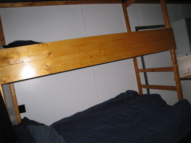

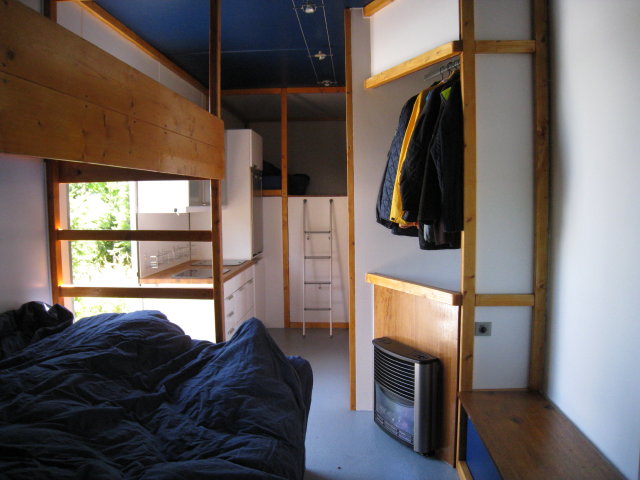

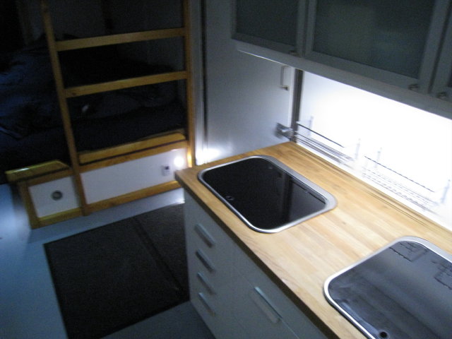

..unser Doppelbett entwickelt sich auch weiter ....
16.10.2010 16:10 Jang ist offline E-Mail an Jang senden Homepage von Jang Beiträge von Jang suchen Nehmen Sie Jang in Ihre Freundesliste auf
Jang
Dabei seit: 05.10.2010
Herkunft: Luxemburg
Themenstarter Thema begonnen von Jang

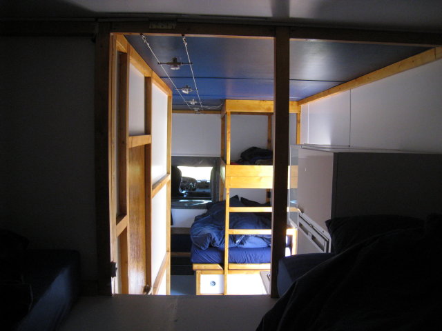

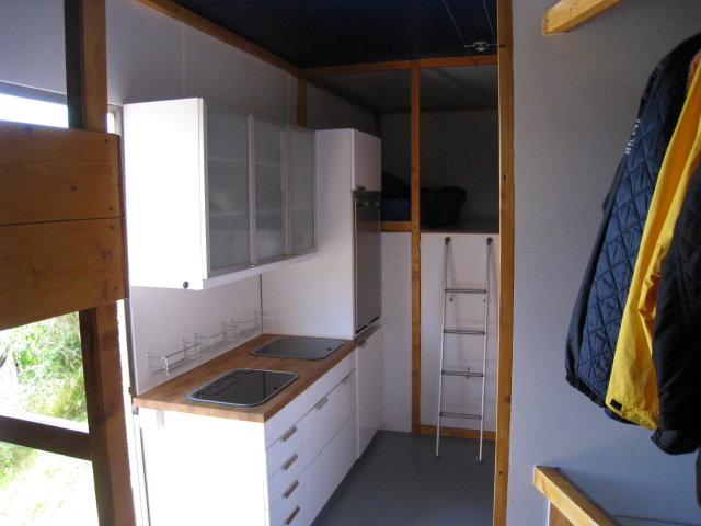

...und überhaupt : das sieht doch schon ganz häuslich aus, oder ?
Dieser Beitrag wurde 1 mal editiert, zum letzten Mal von Jang: 16.10.2010 16:36.

Hut ab was du dort gebaut hast.Auf die Idee würde man nicht so schnell kommen.. daumen

Ich vermiss da sowas wie ne Rundsitzgruppe.
Oder esst ihr auf dem Bett?
