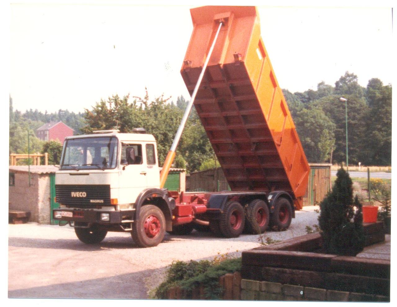

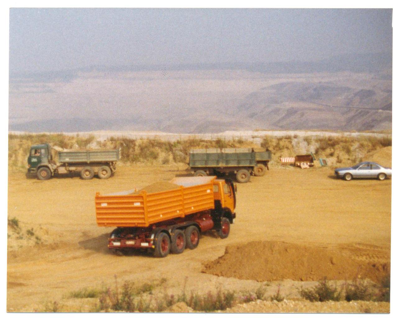

Hallo Rudi.
Die zwei grünen IVECO Magirus waren ursprünglich von der Fa. Clemens Fisch aus Stolberg- Breiniger Berg.
Sie fuhren immer an der Asfaltmischanlage VAMA in Würselen- Broichweiden.
Der Josef Schmitz hat sie dann übernommen.
Hier ein Bild von 1983 da ist der Wagen noch ein Vorführwagen und Orange.
Er steht da bei mir in Stolberg auf dem Hof.

Hallo Peter,
das ist ja toll. Ich hatte gehofft, daß mal jemand noch ein paar Detailfotos einstellt und auch schon insgeheim an Dich gedacht Pfeifen
Daß Du aber sogar Bilder von genau dem LKW hast, den ich eben eingestellt habe daumen daumen
Die Firma Fisch sagt mir nichts, aber auch Schmitz ist doch oft Asfalt gefahren. Der hatte doch auch nen 256er Hauber mit ner Alu?-Hinterkippmulde zum Asfalt fahren.

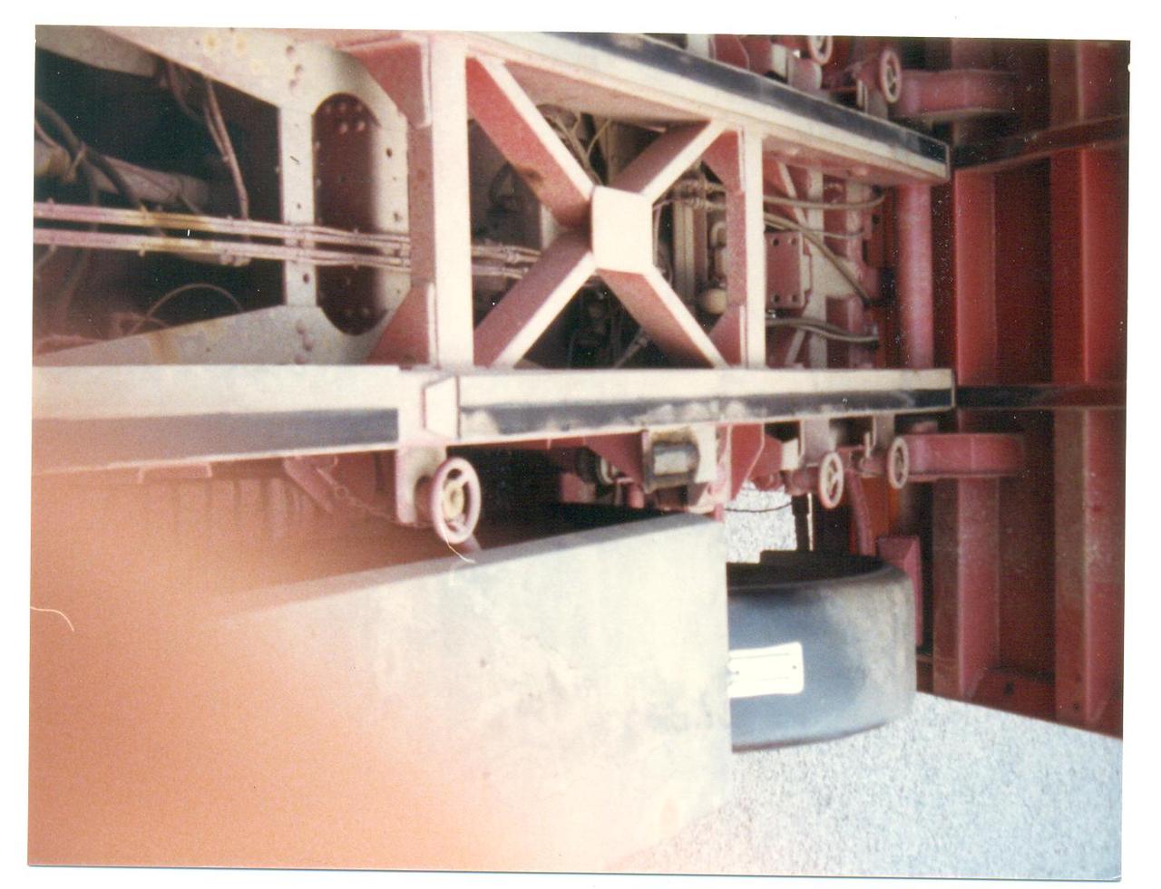

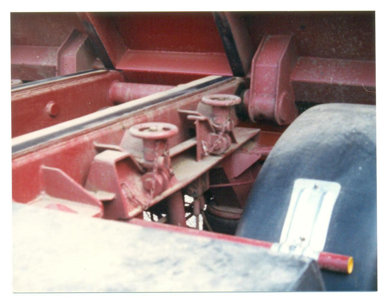

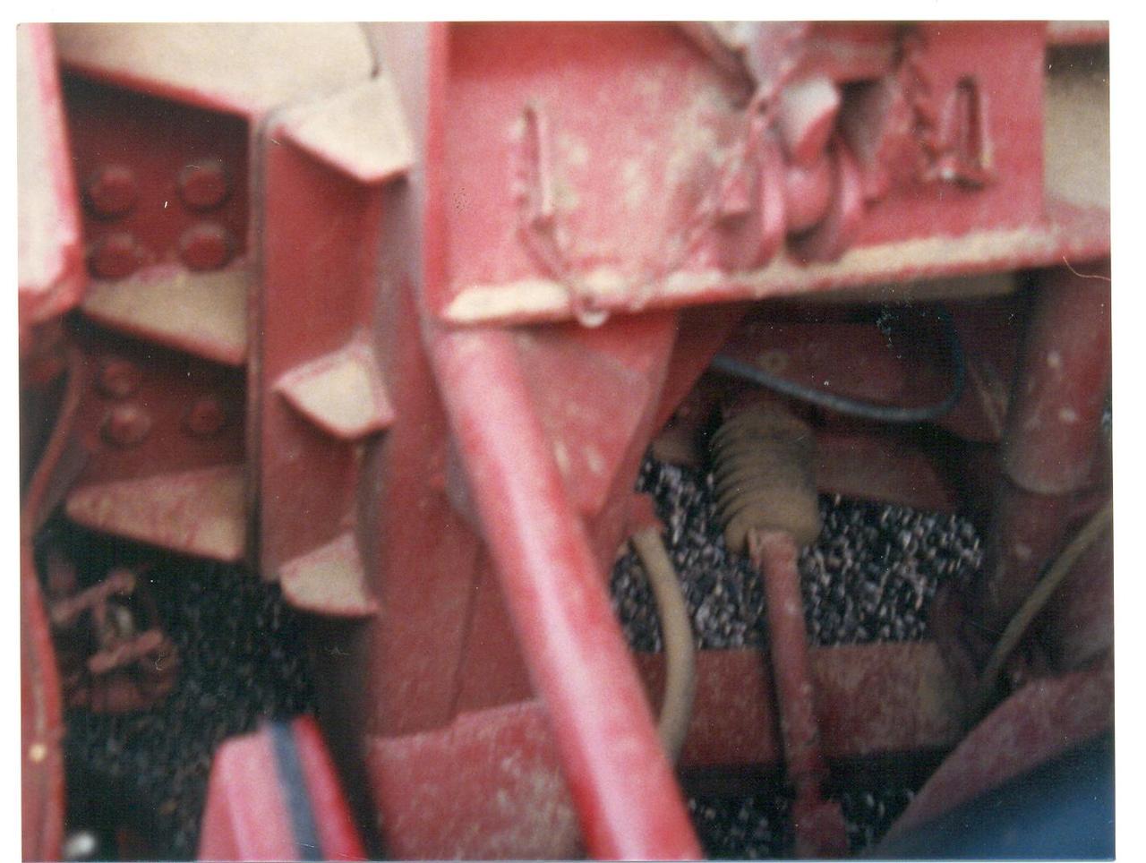

Nur was zeigt das letzte Bild?
Und verstehe ich das richtig, dass man mit den Handrädern den Aufbau abnehmen konnte - vom Maschinenwagen (klar), aber auch von der Anhängerachse?
Die Spurstange....

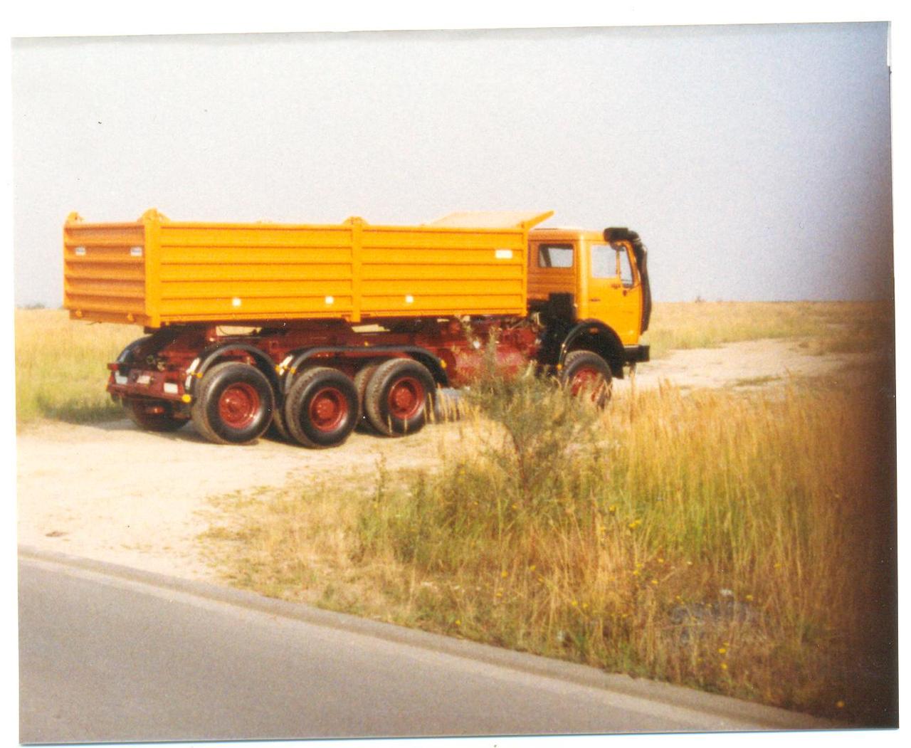

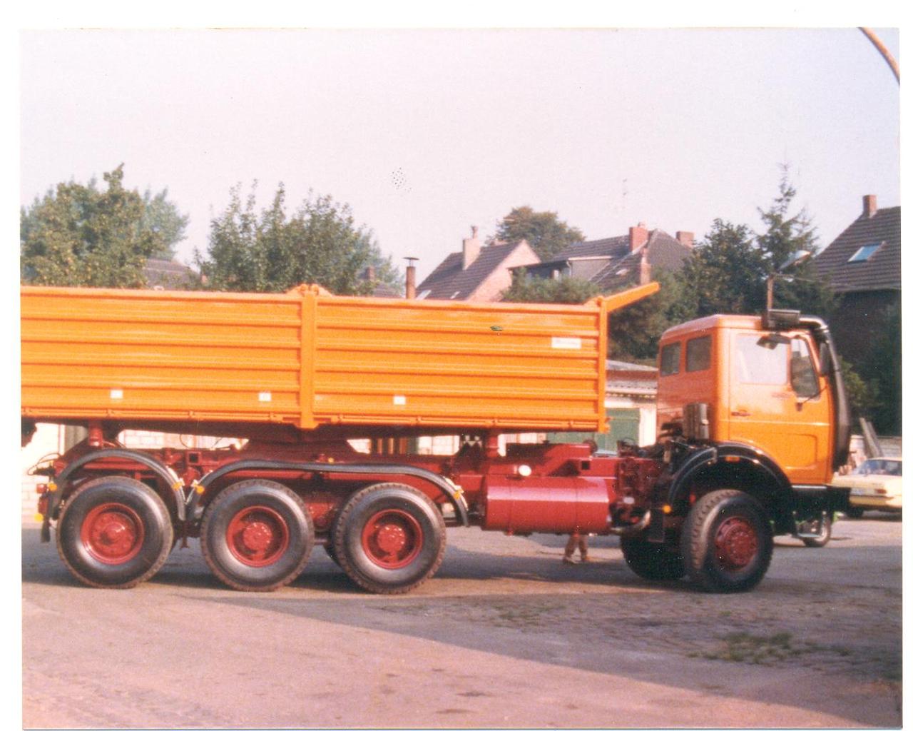

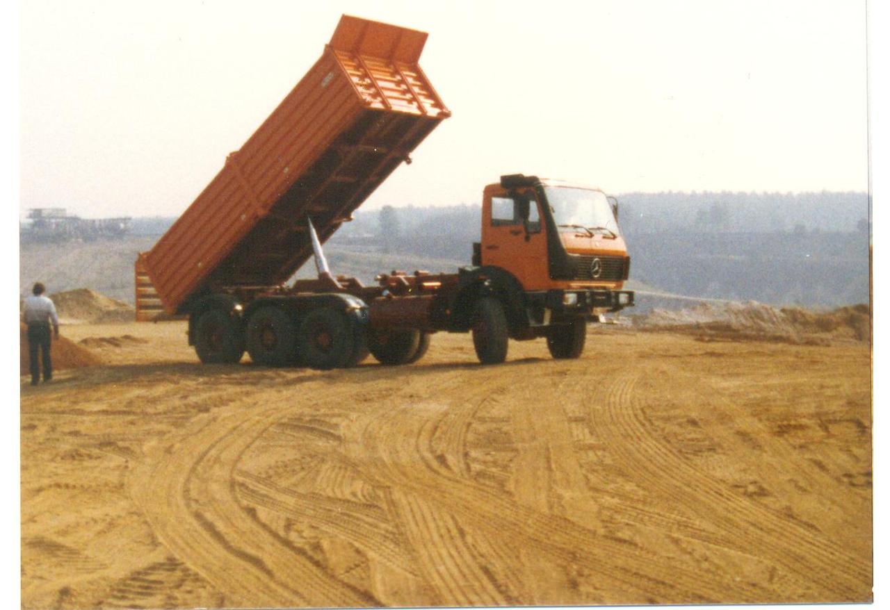

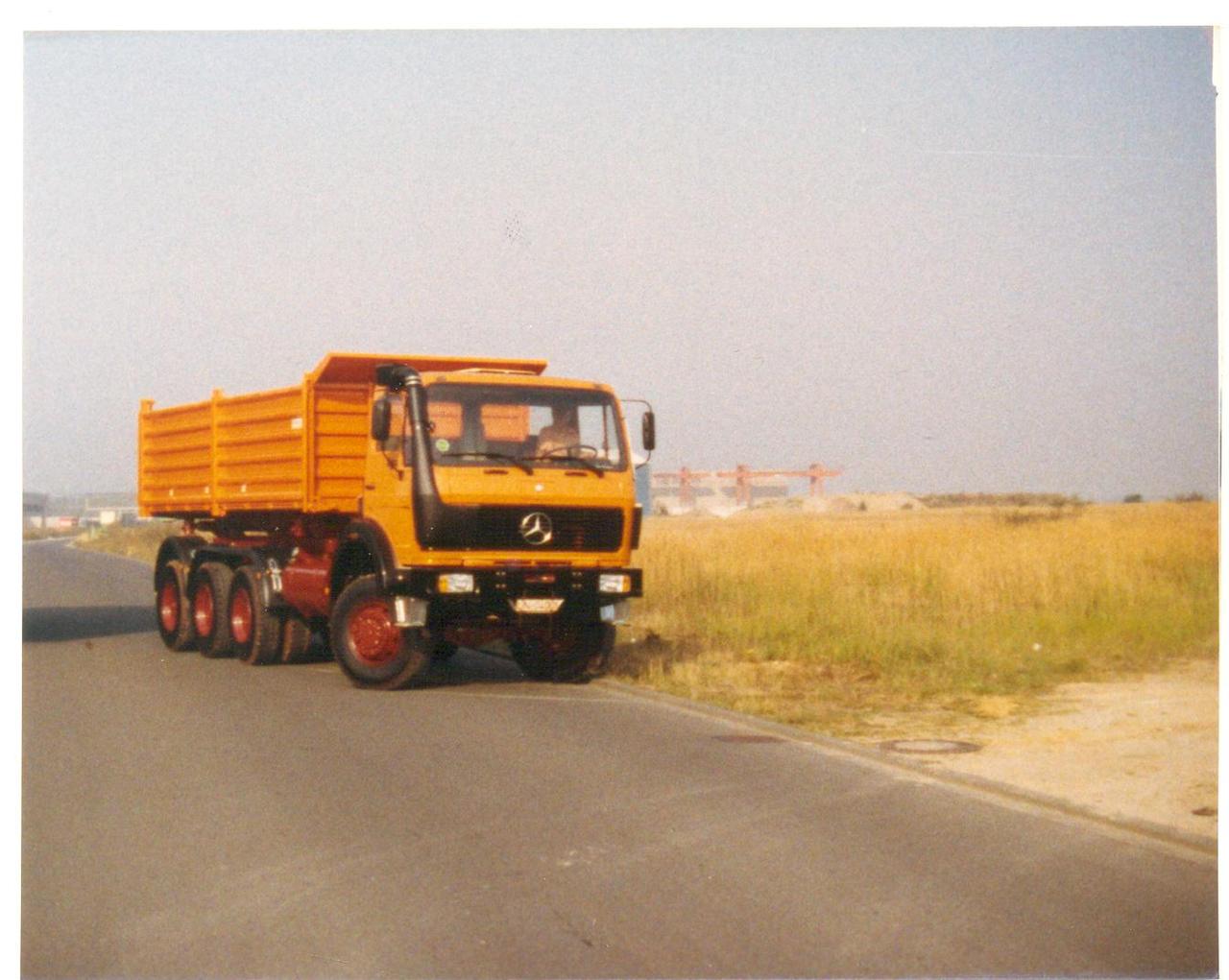

Hallo Gunder.
Das letzte Bild zeigt die Blockierung für die seitliche Bewegung zwischen Triebwagen und Anhänger.
Das Prinzip war volgendes.
Dreiachser mit 22 Tonnen Gesamtgewicht. Ab 1985 24 Tonnen.
Ein Einachsanhänger mit 10 Tonnen Gesamtgewicht.
Der Anhänger konnte und mußte an der Kleinen ausziehbaren Deichsel hinter dem Triebwagen mitzuführen sein. ( Was er ja nie Brauchte )
Der Anhänger wurde immer kurzgekuppelt .
Über den LKW und den Anhänger kam ein Wechselrahmen .
Jetzt kommts: !!! Der mußte vom Fahrer mit Bordeigenem Werkzeug lösbar sein. Deshalb die Handräder.
Später wurden auch Schraubverbindungen akzeptiert.
Das Ganze lief Zulassungstechnisch unter Lkw mit Anhänger und ATL.
( Austauschbarer Ladungsbehälter. )
Die Anhängerachse gab es starr oder gelenkt.
Der IVECO Zug hat eine Hydraulische Zwangslenkung hinten die ab 28 km/ h nur noch Nachlauf gelenkt war.
Der Mercedes 2628 AK auf diesem Bild hat eine starre Achse.
Grüße Peter.
