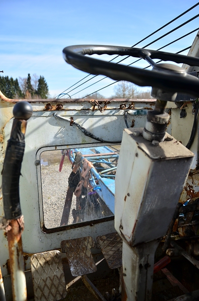

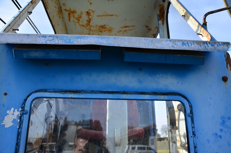

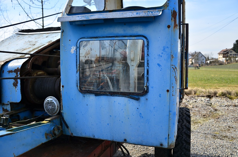

@ Johannes,
deine Vermutungen sind richtig. Die untere Frontscheibe ist immer wieder kaputt gegangen, so hat man ein Blech davor geschraubt und eine Scheibe von einem VW Bus montiert, da diese vom Autoabbruch massenweise vorhanden waren, und somit immer kostengünstig ersetzt werden konnte.

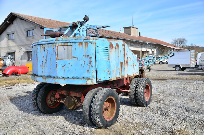

@ Markus,
Auch dir vielen Dank für deine Info´s, das bringt einem immer ein Stückchen weiter.
Jawohl, das mit der Winde hast du richtig erkannt, dies hat mir gestern auch der ehemalige Bagger Fahrer gesagt.
Wegen der Lenkung habe ich jetzt gar nicht nach gefragt, kann aber schon möglich sein, da offenbar einige Sachen an der Maschine mal erneuert bzw umgebaut wurde.
Bei der Bereifung hat der Fahrer gesagt das dort eine Nummer grösser montiert wurde, da er immer zum Bahnhof fahren musste für den Bahnverlad der gepressten Schrottteile, und er mit dem Fuchs so schneller Vorwärts kahm, zudem wollte er das wohl noch so wegen der Standsicherheit, die Maschine stand so wohl etwas besser wie mit der original Bereifung :Ahnung

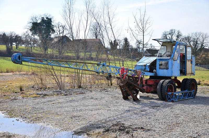

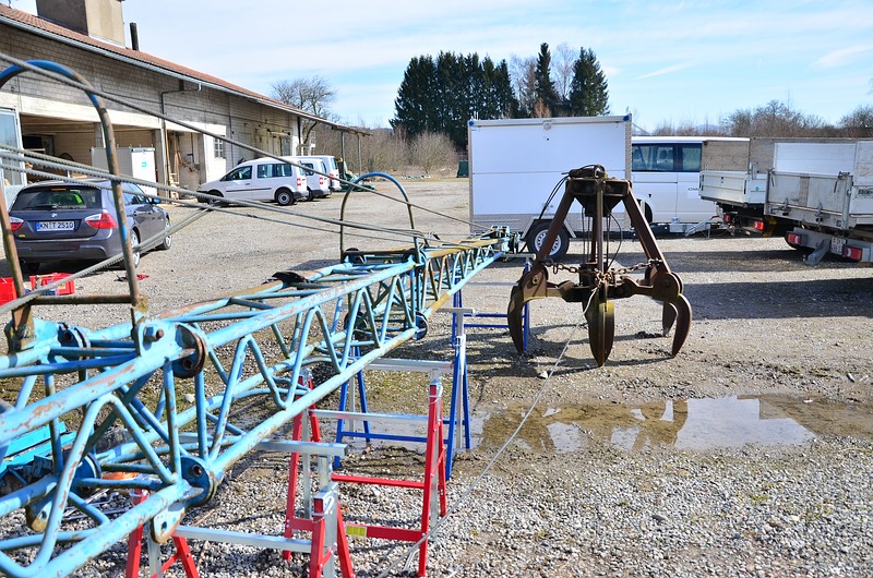

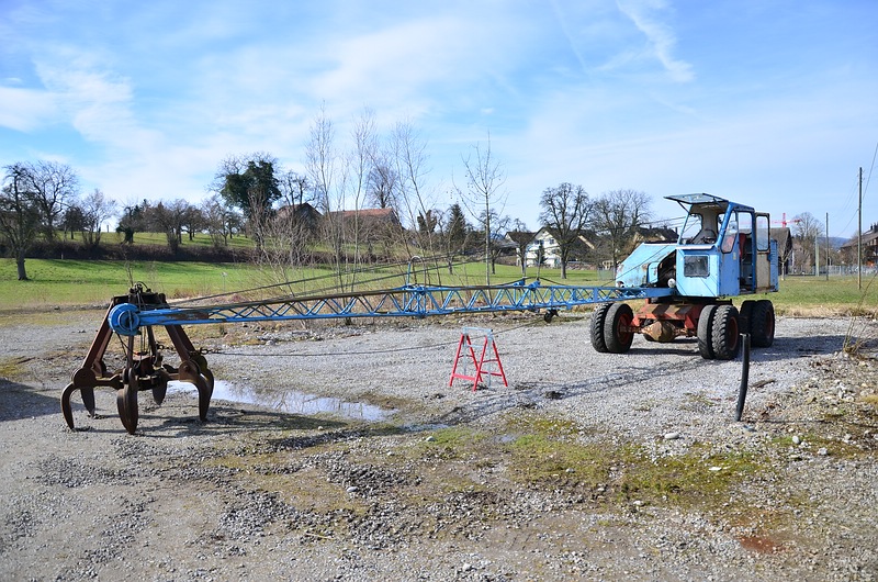

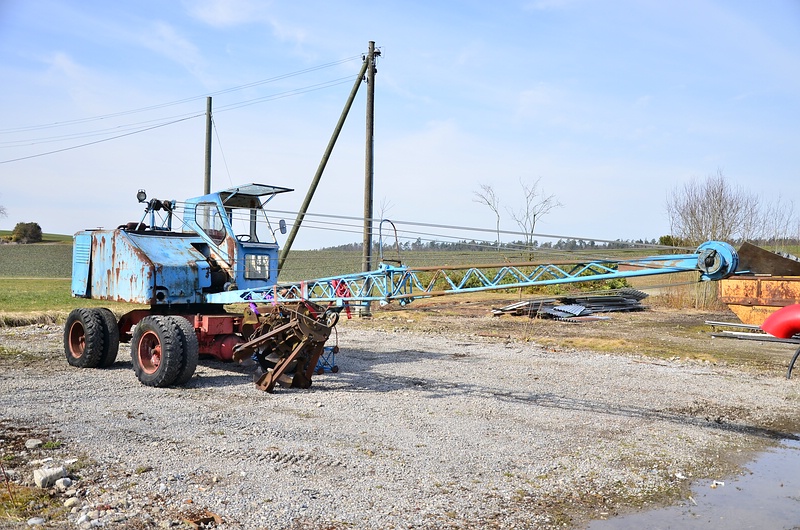

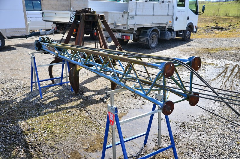

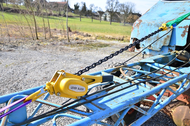

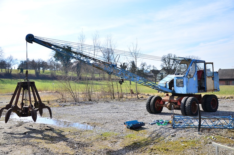

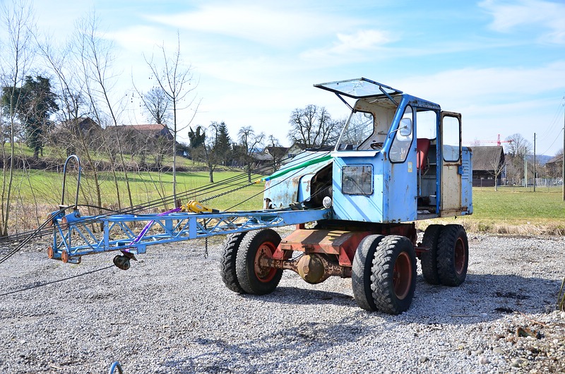

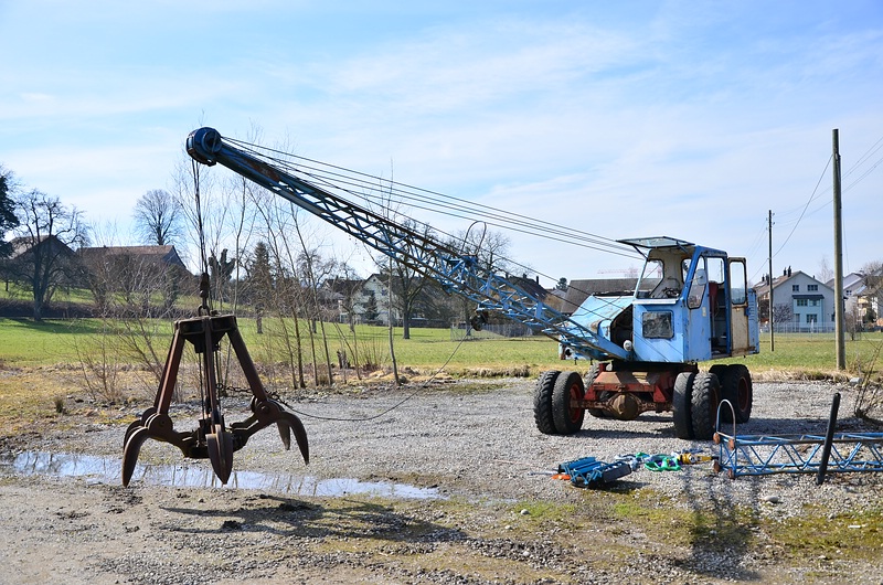

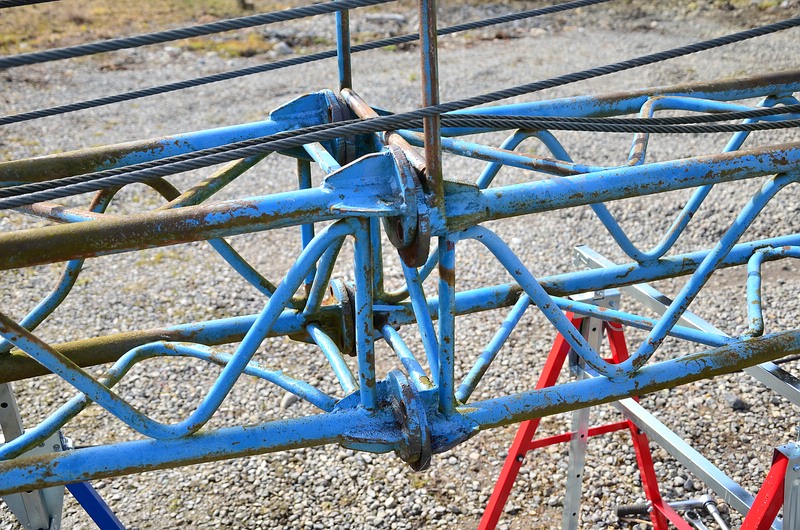

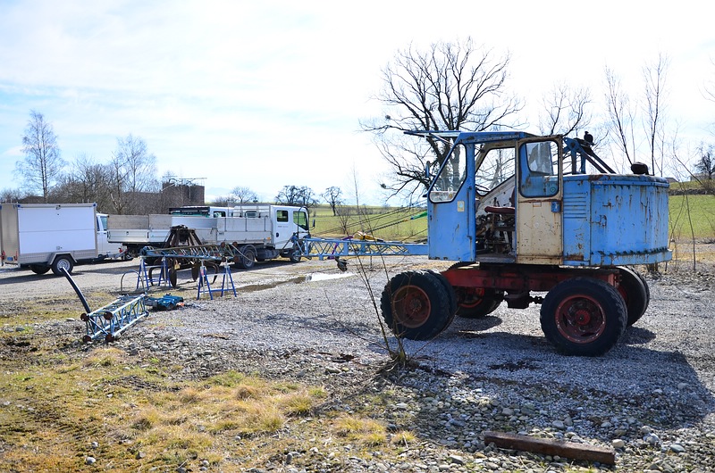

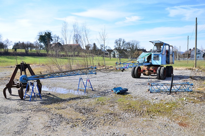

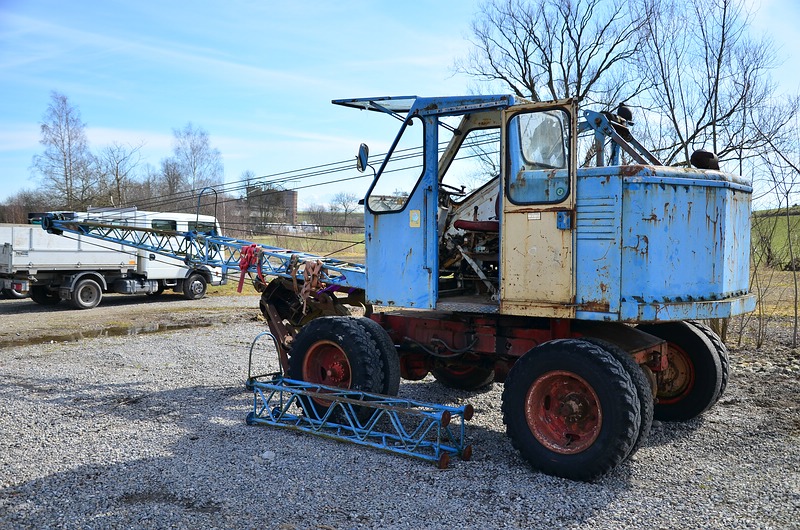

Nachdem das Zwischenstück entfernt war, bin ich mit dem Bagger etwas nach vorne gefahren und habe Stück für Stück die Seile aufgewickelt.
Eigentlich dachte ich bis ich am Rollen Kopf angekommen bin tut es einen Schlag, und dieser fällt von den beiden Werkstattböcken runter, aber irgendwie kann man mit dieser Maschine trotz komplett mechanischer Steuerung sehr feinfühlig fahren
aumen

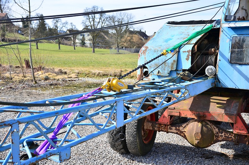

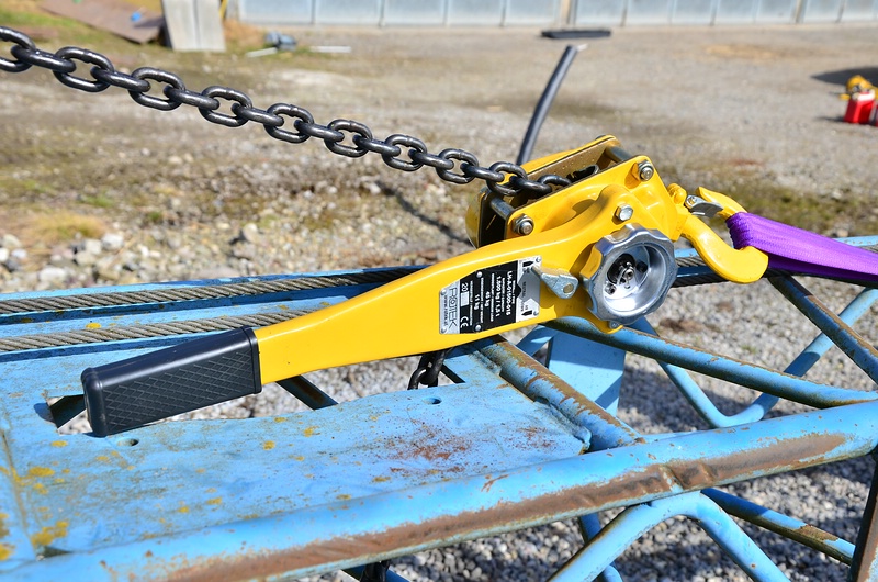

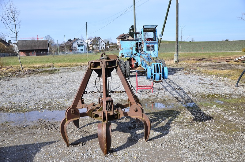

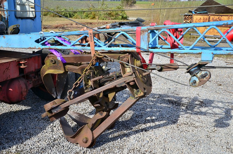

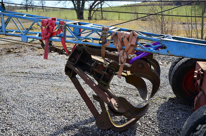

Zum Schluss haben wir den Greifer noch mit kleinen Rundschlingen, Schäkel und Spanngurten an den Mast gebunden, sodass dieser beim Transport auch montiert bleiben kann, der Gittermast wird nachher darauf abgelegt und Verzurrt, so kann nix mehr passieren.
