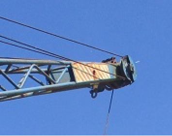

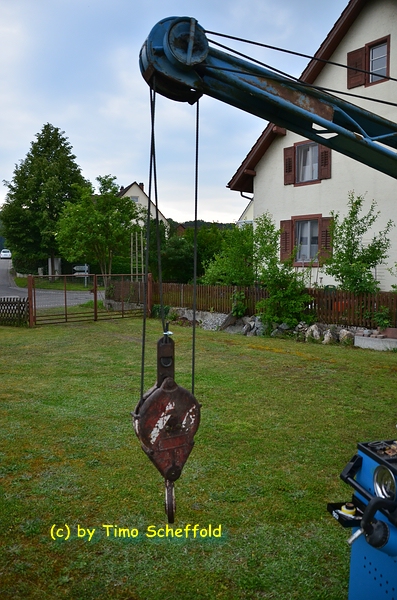

Gewöhnlich befindet sich unter dem Auslegerkopf eine massive Metallplatte mit einem Loch zur Befestigung eines Seilschlosses.
Um den Umbau zu vereinfachen, habe ich dort einen Schäkel angebracht; am Ende des Hubseiles habe ich anstatt des Seilschlosses einen einfachen Haken, mit welchem ich ruckzuck vom Schleppkübel auf Greifer oder einfachen Kranbetrieb wechseln kann.
Daneben besitze ich eine Kranflasche, welche sich seitlich öffnen lässt um das Hubseil einfach einzulegen(anstatt umständlich durchzuführen). Das Hubseilende mit einfachem Haken wird dann in den Schäkel am Auslegerkopf eingehängt.

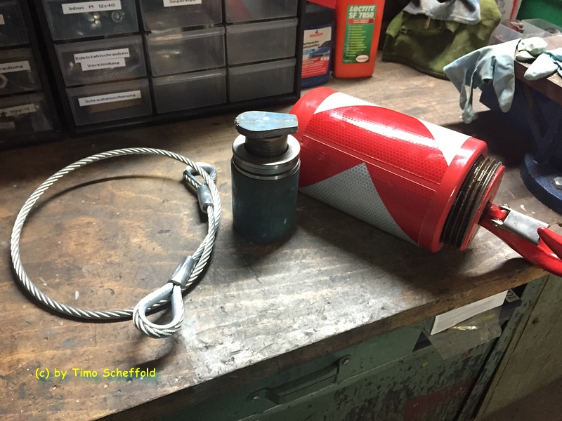

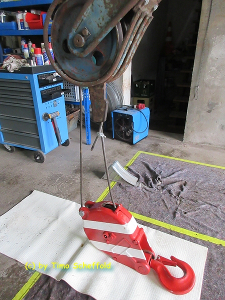

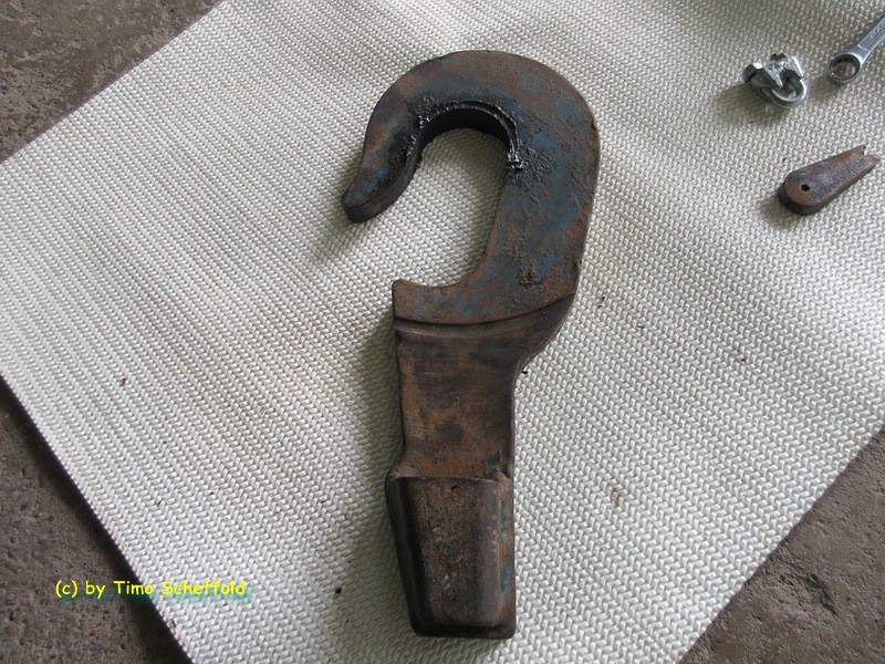

Hallo Heinrich,
sorry für meine mehr als späte Antwort nein
Also zunächst einmal muss man bei der Befestigung des Hakens zwischen einfacher und mehrfacher Seilführung unterscheiden.
Bei einem Einseil Haken, also einfacher Einscherung wird das Seil logischerweise am Haken selber fest gemacht, dafür muss der Haken allerdings auch ausgelegt sein.
Anbei habe ich dir dazu einige Bilder, die das hoffentlich veranschaulichen zwinker
Timo hat diese Bilder angehängt:
Viele Grüße vom Bodensee Timo

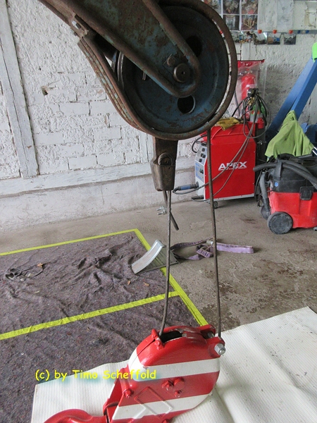

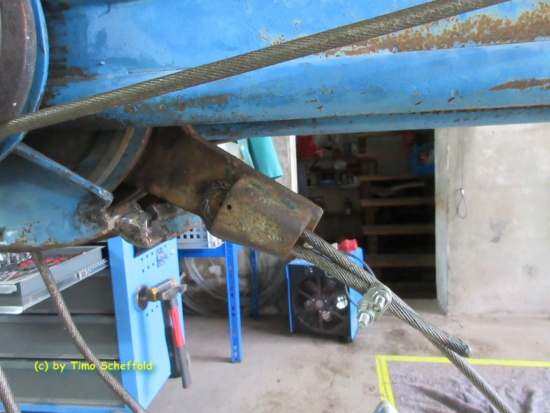

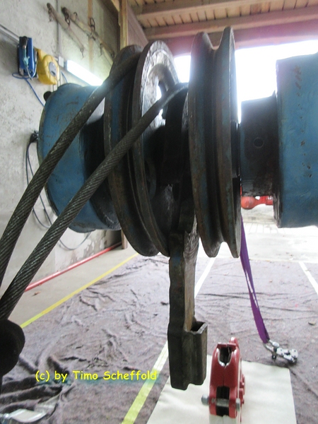

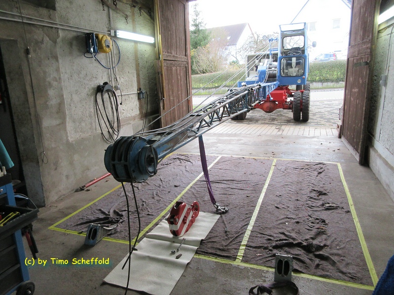

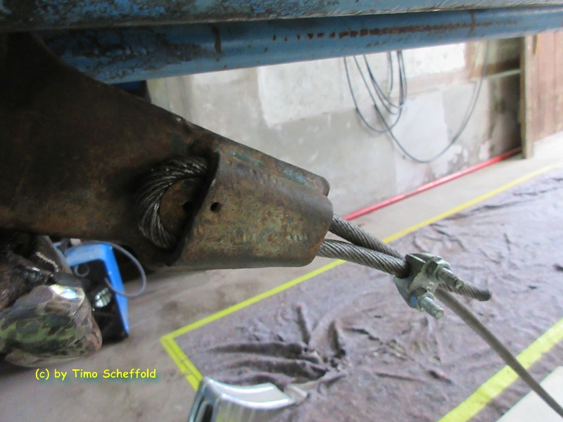

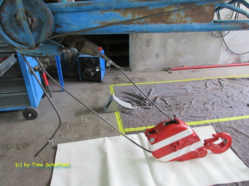

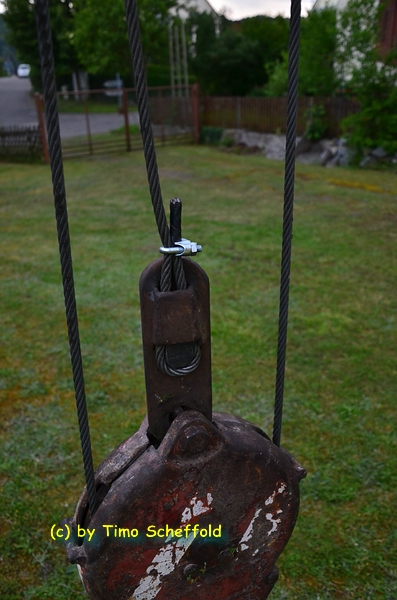

Wenn der Haken beispielweise 2- oder 4-Fach eingeschert wird, wird das Seilende immer am Rollenkopf fest gemacht.
Hierfür gab es von Fuchs ein spezielles Teil welches am Rollenkopf zwischen den beiden Rollen eingehängt wird und mit einer Seiltasche versehen ist, dort wird das Seil dann durchgeführt und mittels eines Seilkeils gesichert.
Die Seilklemme als Sicherung nicht vergessen damit das Seil nicht durch schlupfen kann, sicher ist sicher jo

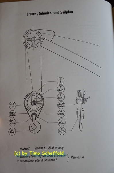

Ich habe versucht das ganze mal fotografisch etwas fest zu halten.
Und auch daran denken wie in den Fuchs-Unterlagen geschrieben:
Für samtliche Anbauteile und Seilsicherungen nur die Keile mit Loch/Bohrung verwenden, für die Befestigung des Seiles an den Winden nur die Keile ohne Loch/Bohrung verwenden , bei Verwechslung LEBENSGEFAHR!!!! rtfm

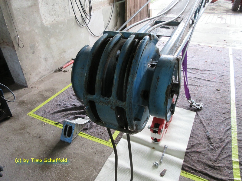

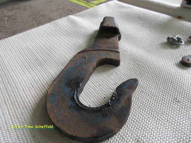

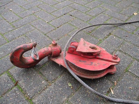

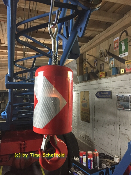

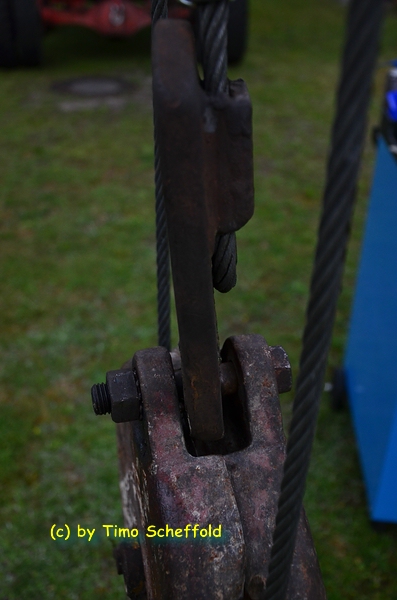

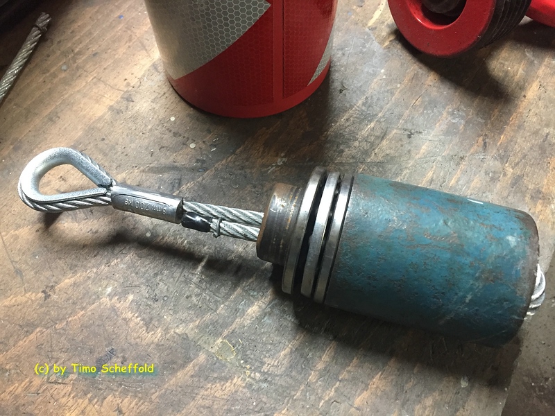

Und hier ist das von mir beschriebene Teil zu sehen.
Ich musste auch einige Zeit suchen bis ich sowas gefunden habe, allerdings dürfte ein Nachbau heutzutage auch kein Problem darstellen, ist ja nicht viel dran zwinker
Auf den letzten beiden Bildern ist der fertig montierte Haken am Kragarm zu sehen zwinker

Und die dritte und letzte Möglichkeit wäre eine Einscherung mit einer ungeraden Zahl, sprich 3-Fach o.ä.
Hier wird das Seil dann am Haken befestigt, denke diese Methode ist eher unüblich, ist aber auch in den Fuchs Unterlagen so aufgeführt ahnung
Anbei habe ich noch 4 Bilder zur Veranschaulichung gefunden.
Ja ich weiß, die Seilklemme ist falsch montiert, das wurde weiter vorne schon ausgiebig diskutiert, aber ich habe grad kein anderes Foto zur Hand zwinker

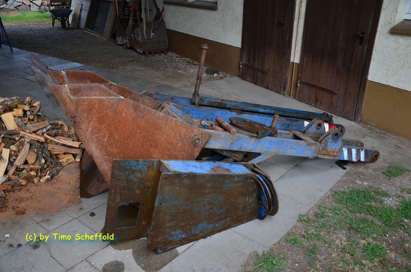

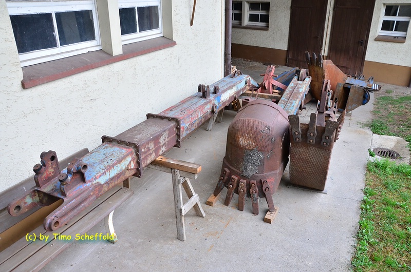

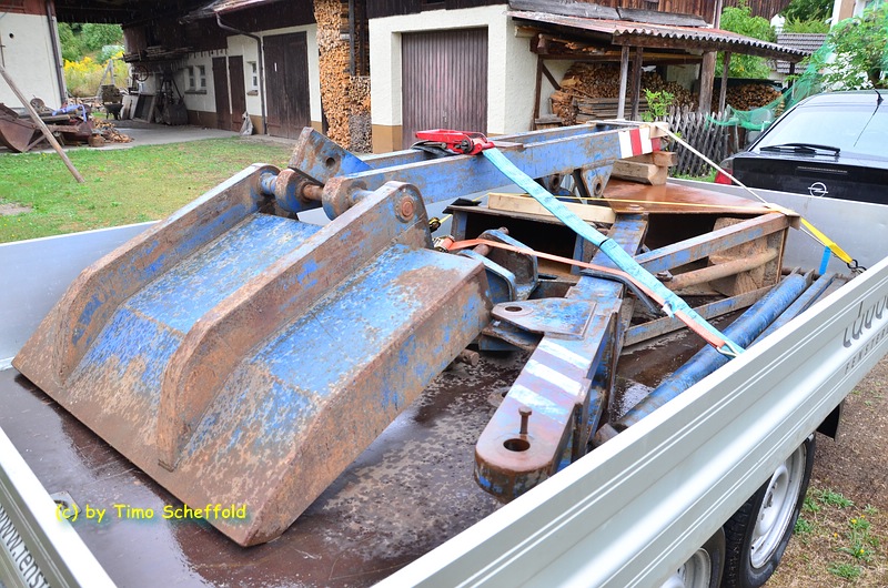

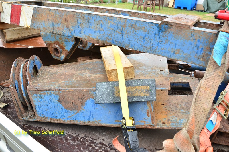

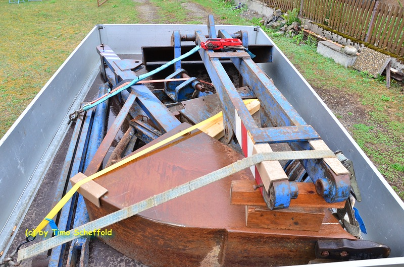

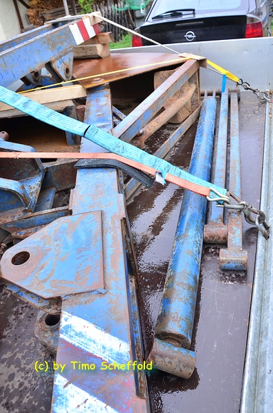

lange nichts mehr neues, viel neues gibt's auch leider nicht, aber einige Fotos habe ich trotzdem für euch freu
Schon länger war das ganze eigentlich in "trockenen Tüchern", mit den Bildern wollte ich trotzdem noch warten bis die Sachen bei mir im Hof lagen lol

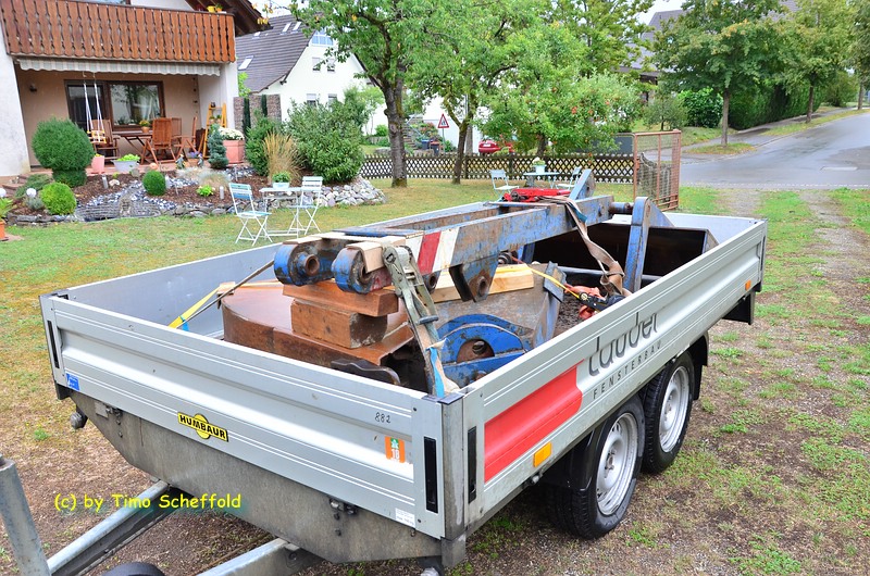

Ende August machte ich mich auf den Weg in die Nähe von Biberach a.d.R.
Dort hat mir unser Martin (Menckmaus) zwei sehr seltene Ausrüstungen vermittelt (wie auch schon meinen Kragarm) Augen
Ich konnte bisher absolut nix im Internet finden wo und ob es überhaupt noch solche Ausrüstungen gibt.
Es handelt sich um eine Planierausrüstung, sowie die Seitenverstellausrüstung für den Tieflöffel.
Auch hier nochmal vielen Dank dafür Martin, einfach toll wenn man sich so untereinander hilft freu klatsch
Anbei habe ich euch noch 4 Bilder aus dem Fuchs Prospekt und von der Homepage der IG-Fuchs:

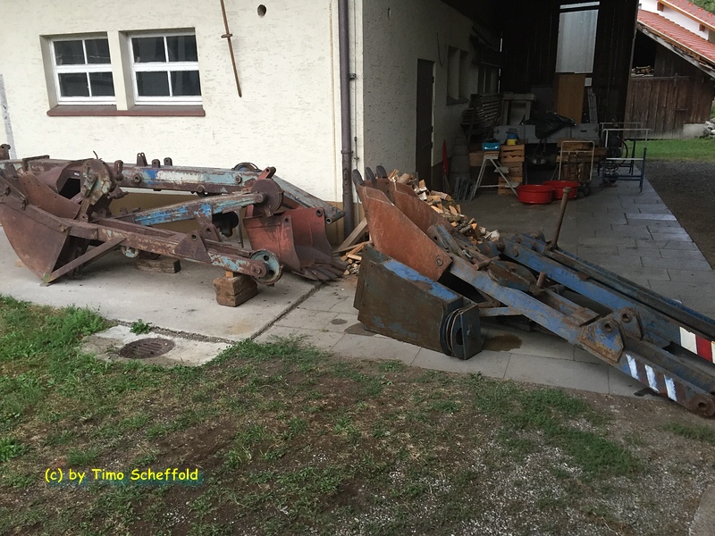

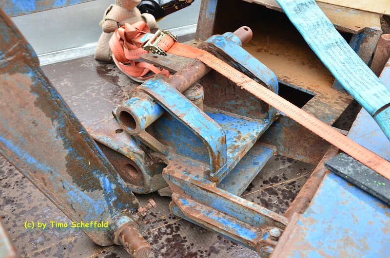

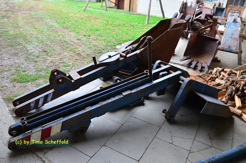

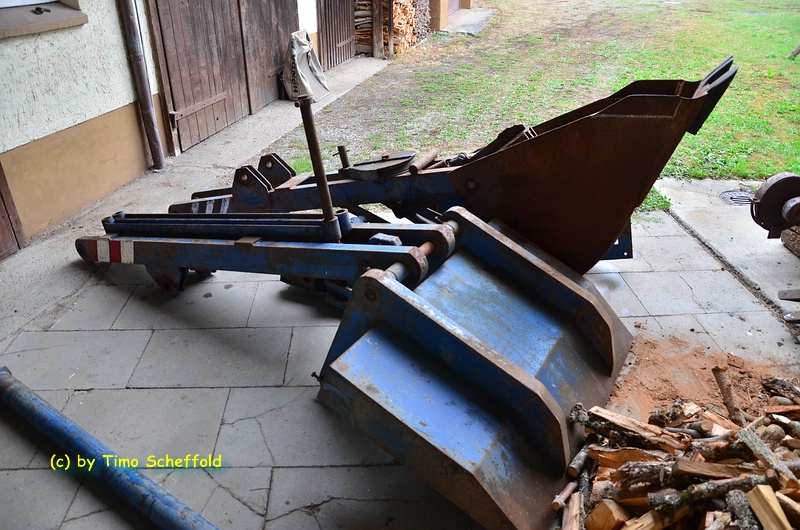

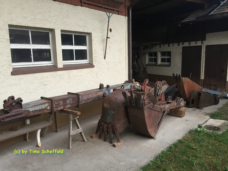

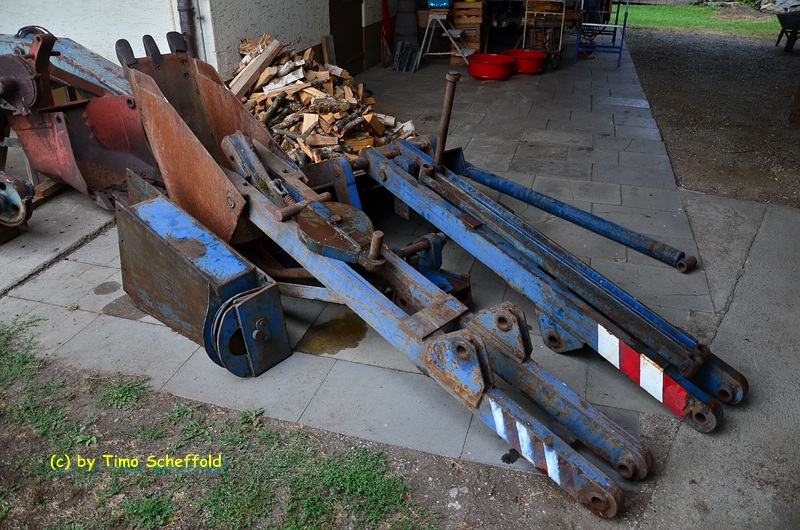

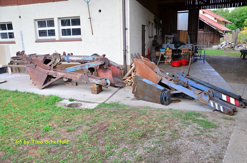

Und hier die Bildern von den Ausrüstungen welche Glücklicherweise in sehr gutem Zustand sind, da diese immer trocken in einer Halle lagen daumen

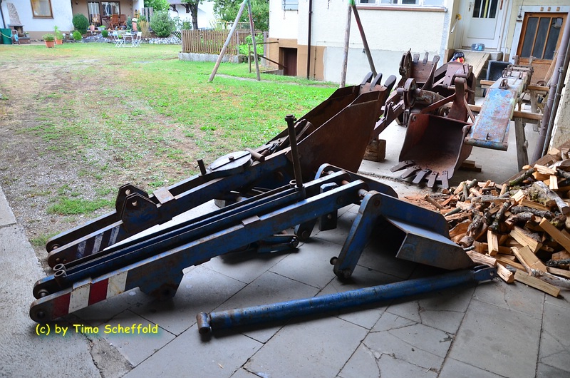

Auf den Bildern sind nun alle meine Teile für die Tieflöffelausrüstung zu sehen, lediglich die eine mit dem schmalen Löffel welche ich vor 2 oder 3 Jahren mal vorübergehend auf einem Hof auswärts abgestellt habe fehlt noch großes Grinsen

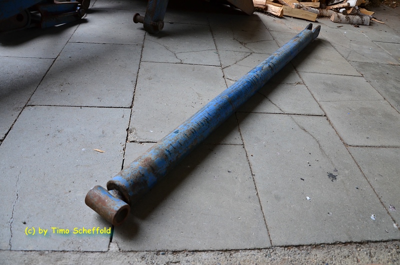

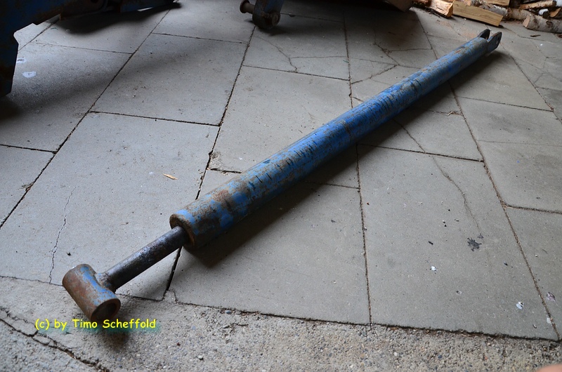

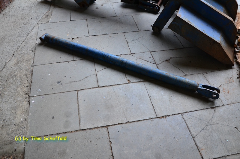

Und zum Schluss noch folgende Frage:
Weiß einer für was dieses Teil ist? verwirrt
Das innere Rohr kann man so ca. 30cm ausziehen.
Leider wusste es der Vorbesitzer auch nicht, ich konnte bisher auch nix finden für was das Teil ursprünglich gedacht war ahnung
