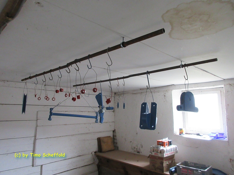

@all,

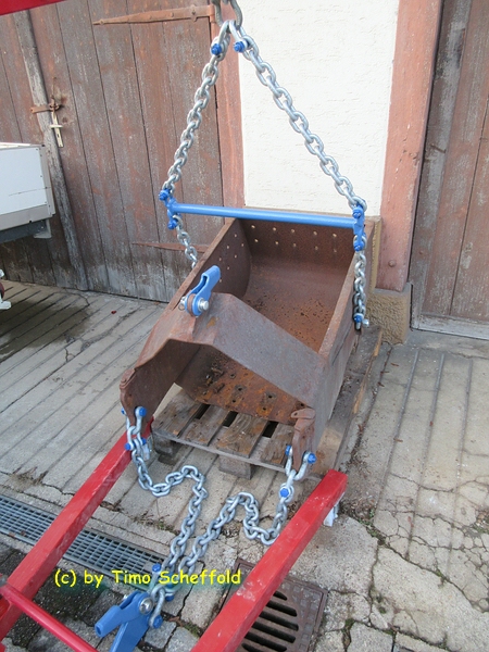

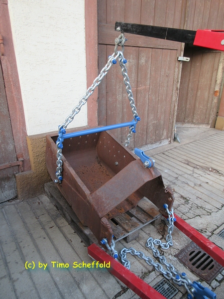

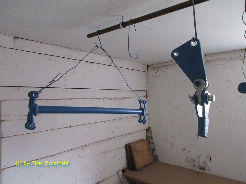

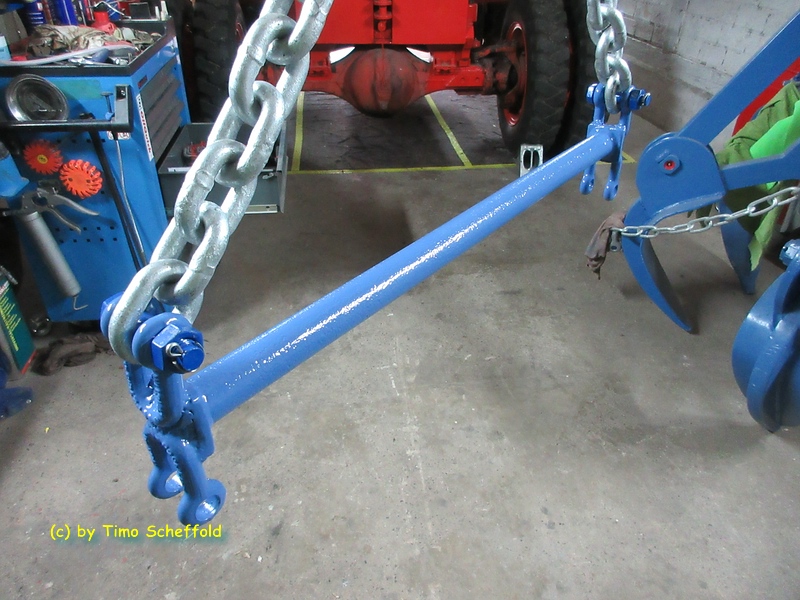

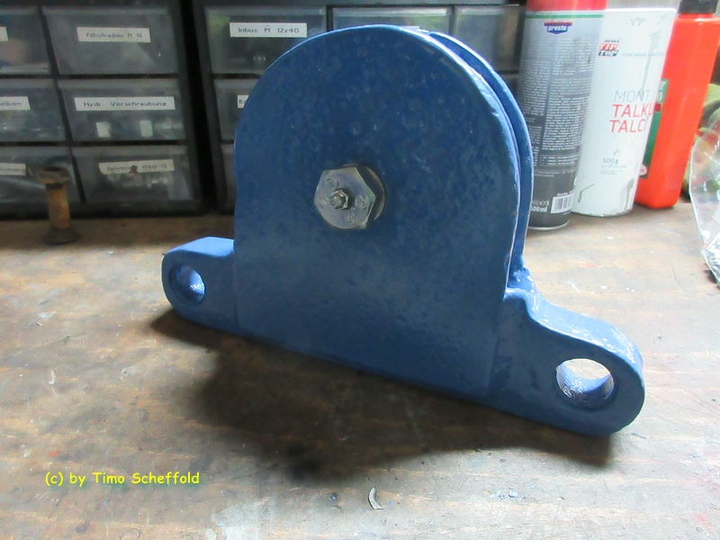

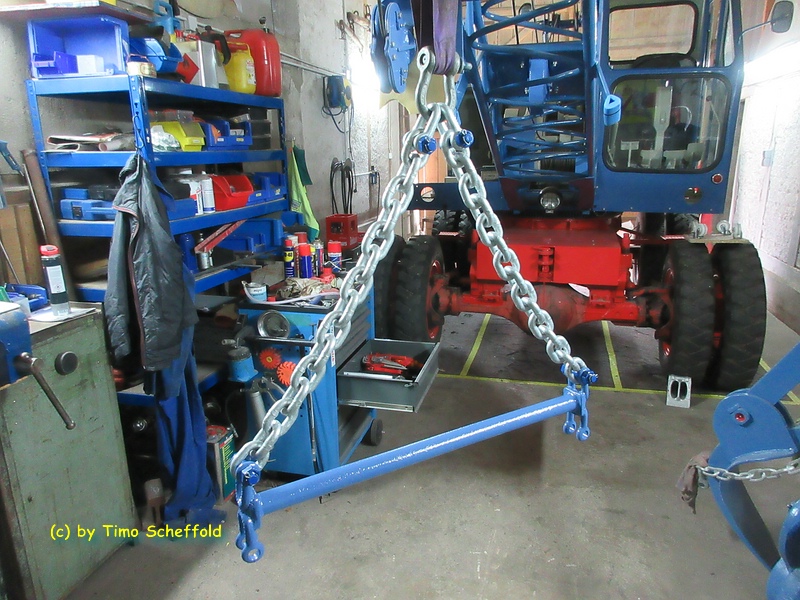

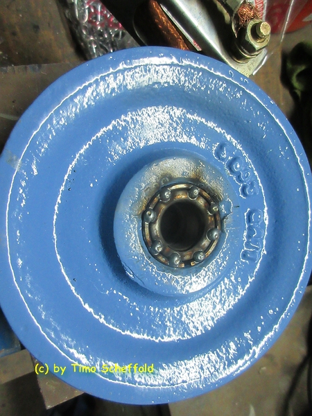

endlich habe ich mal die Zeit gefunden die angefangenen Baustellen am Schleppkübel weiter zu machen.
Die Umlenkrolle vom Entleerseil, sowie die Umlenkrolle für das Einziehseil wurden überholt und lackiert, sowie die Traverse vom Schleppkübel auch jo
Timo hat diese Bilder angehängt:
Viele Grüße vom Bodensee Timo

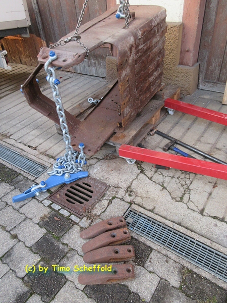

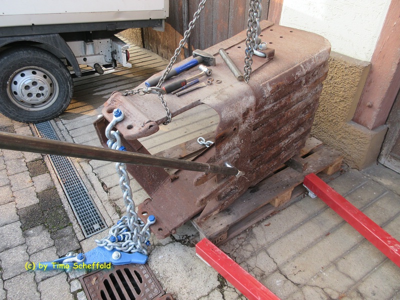

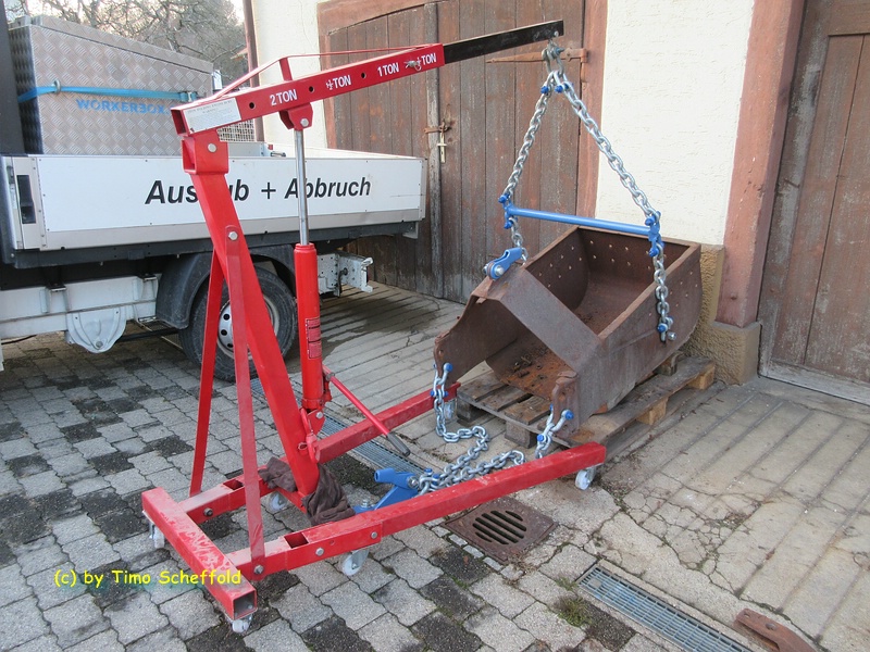

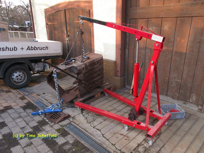

Im gleichen Zug habe die Zähne vom Schleppkübel entfernt, dies ging gar nicht so einfach, da der Kübel zuletzt die längste Zeit im Wald gelegen hat und somit ordentlich Rostfraß vorweist.
Aber, "Gewaltig ist des Timo´s Kraft, wenn er mit dem Hebel schafft" gröhl
Sobald es dann im Frühjahr etwas wärmer ist, will ich den Kübel dann schleifen und ihm etwas neue Farbe verpassen zwinker

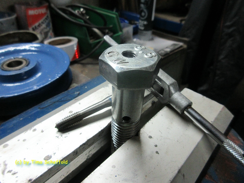

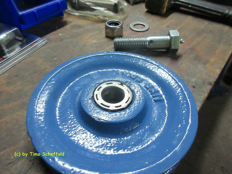

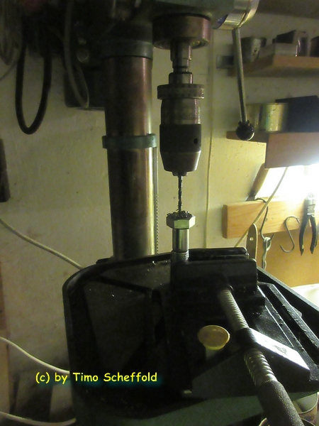

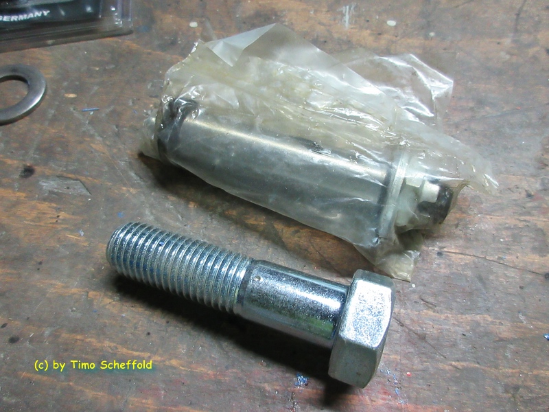

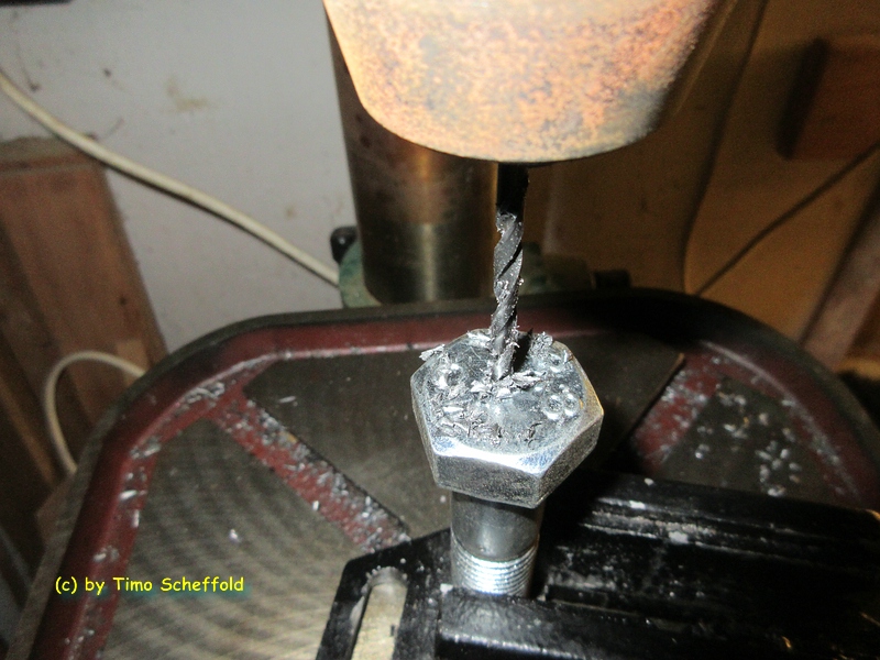

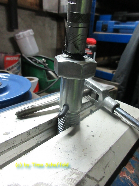

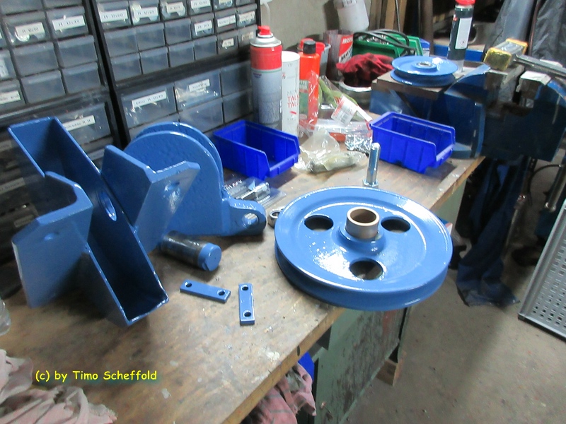

Bei der Umlenkrolle vom Entleerseil gab es dann folgendes Problem:
Für die Seilrolle gab es gar keinen Bolzen, lediglich eine M 20 Schraube hielt die Rolle in Ihrer Position.
Dementsprechend war die Buchse von der Rolle auch ausgenudelt und absolut nicht mehr zu brauchen.
Der Nachbau eines entsprechenden Bolzen´s sowie einer passenden Buchse erschien mir zu aufwendig, im Anbetracht der Tatsachen das die Rolle ja kaum Bewegung hat und der Kübel wohl eher sehr selten, wenn überhaupt zum Einsatz kommt.
Material ab Stange das zusammen gepasst hätte gab´s leider auch nicht.
Der Bolzen durfte nicht mehr als 20mm im Durchmesser haben, somit musste die Buchse innen ebenfalls 20mm haben, außen allerdings 35mm.
Da die meisten Buchsen eine 5mm Wandung haben, kommen diese somit max. auf 30mm Außendurchmesser. wall
Also musste improvisiert werden.
Eine Spannbuchse welche eingeschweißt wurde brachte dann die erforderliche Spannung für die Eigentliche Laufbuchse.
Da alle Bolzen ab Stange die ich gefunden habe leider zu lange waren, griff ich hier auf eine M20 Schraube mit Teilgewinde zurück.
Hier habe ich zwei Löcher für eine Schmierbohrung gebohrt, sowie ein Gewinde für einen Schmiernippel geschnitten, der erste Versuch zeigte, es funktioniert großes Grinsen
Klar, für den richtigen Einsatz wäre das wahrscheinlich etwas arg provisorisch, aber eben wie schon gesagt, im Anbetracht der Tatsachen war es für mich die schnellste und auch von den Kosten her gesehen beste Alternative daumen
