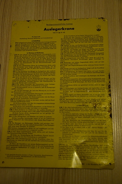

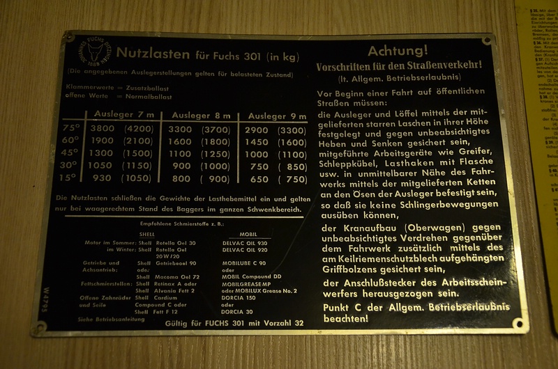

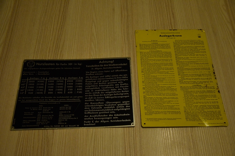

In der Bucht konnte ich glücklicherweise noch diese beiden, gut erhaltenen Schilder ergattern :ben

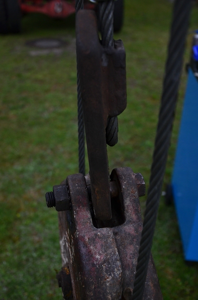

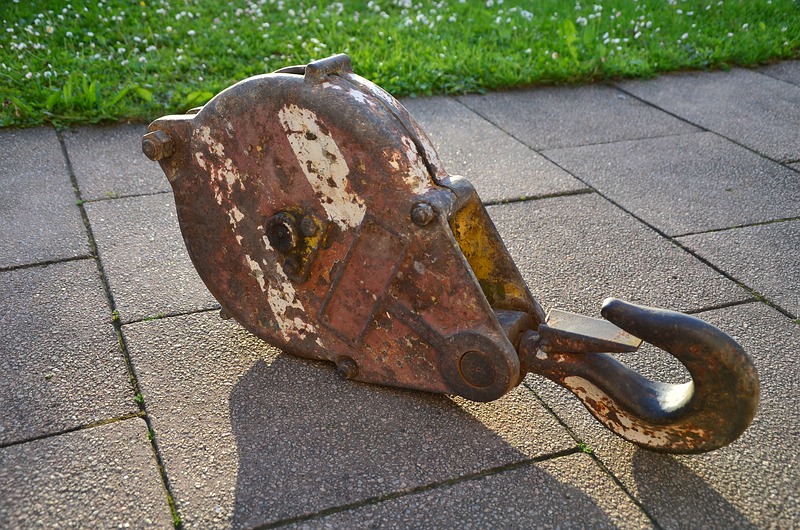

Mein Suchaufruf nach einem Kranhaken war erfolgreich, unser Holger alias RH6Fahrer hatte noch etwas passendes im Lager liegen.
Ist zwar kein Original Fuchs Haken, sondern von einem Bavaria Kran, aber von der Größe her dürfte der ganz gut passen, vielen Dank nochmals an Holger

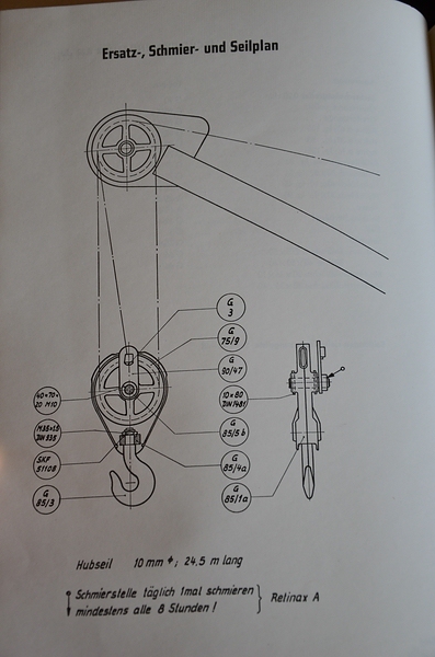

Das Hub Seil war ja nur für den Einsatz mit Greifer auf dem Schrottplatz gedacht, dafür war es auch lang genug, aber nun mit dem Haken und 2 oder 3 Fach Einscherung reicht das definitiv nicht.
In der Seilliste konnte ich ausfindig machen das es sich beim Hub Seil um ein 10 mm Drahtseil handelt, und je nach Ausrüstung waren davon irgendwas um die 40m auf der Winde.
So wie ich auch gesehen habe, müsste es von der Verflechtung her ein 7x19 sein ahnung

ich denke, dass bei deinem Fuchs ein Seil mit 11mm besser geeignet wäre.
Laut der Fuchs Chronik von Dieter Althoff und Horst-Dieter Görg wurde ab der Maschinennummer 31-11100 die Tragkraft von 3,0 auf 3,5t gesteigert. In diesem Zuge wurde auch der Seildurchmesser auf 11mm erhöht.
Was mich allerdings ein wenig verwundert ist, dass ich die ET Liste von einem Bagger Bj. 62 mit der Nummer 31-12xxx besitze, in der der Durchmesser noch mit 10mm angegeben ist. tock In meiner anderen Liste von 64 sind aber 11mm angegeben.
Ob der eine Millimeter hin oder her jetzt wirklich soo entscheidend ist, sei mal dahingestellt!
Willst du das Seil immer wechseln wenn du von Greifer auf Kranbetrieb umrüstest? Für den Greiferbetrieb ist es wichtig, dass das Grabseil ca. 7m länger ist als das Hubseil.

meines Wissens sollte das Grabseil wie in der Seilliste angegeben ca. 7m länger sein, sodass bei geschlossenem Greifer auf der Hub- und Grabwindentrommel exakt gleich viel Seil aufgewickelt ist. Dadurch, dass das Seil so jeweils in gleich vielen Lagen auf den Trommeln liegt kannst du den geschlossenen Greifer anheben, ohne dass sich dieser öffnet oder das Hubseil locker wird.

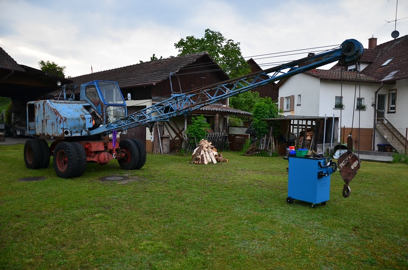

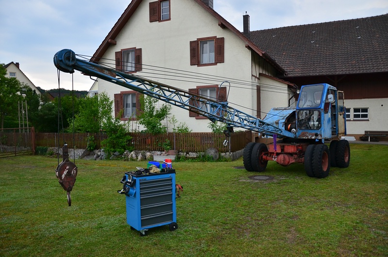

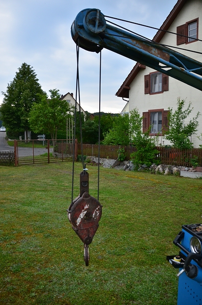

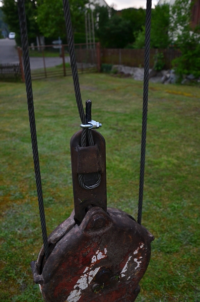

Am vergangenen WE habe ich mal den Haken probeweise montiert, das Seil reicht wie schon vermutet nicht mal mehr beim 7 m Ausleger auf den Boden hmm
