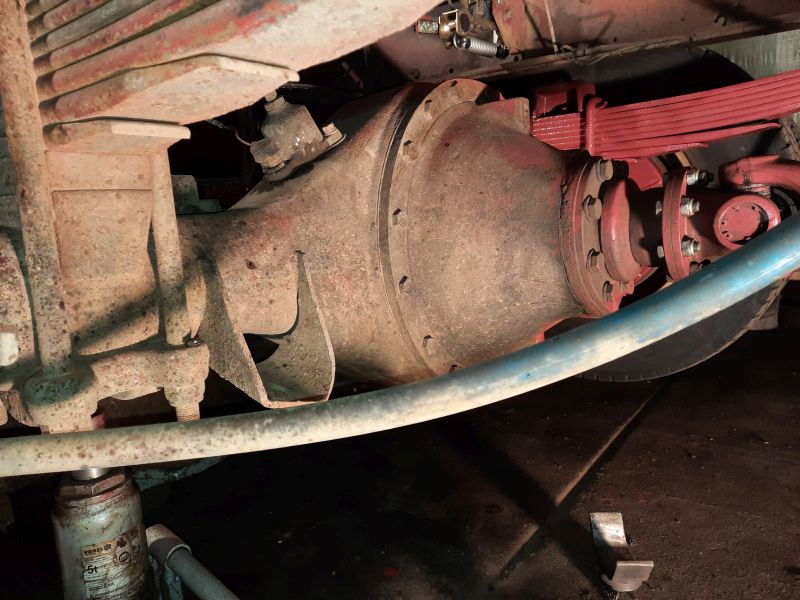

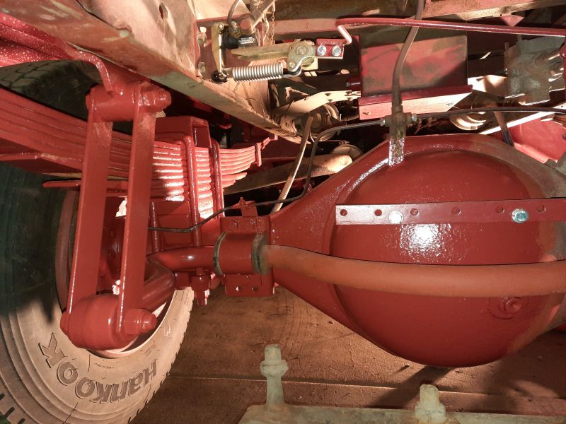

ich habe mich mal an die optische Aufarbeitung der Hinterachse gemacht, ich schätze, der Dreck ist so alt wie das Auto selbst. Ein bißchen ist aber auch aus Geilenkichen und Wesel

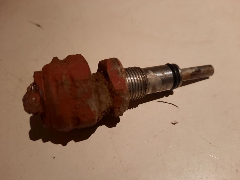

Beim Entrosten habe ich dann das Kabel des Drucktasters der Differentialsperre abgerissen, war eh nicht richtig fest. Habe heute mal den Schalter ausgebaut, er funktioniert auf jeden Fall.
Beim Drücken des Stifts geht die Lampe aus ( also ein Öffner ) , er schaltet auf Plus und Masse kommt entweder vom anderen Kontakt oder von der Achse.
D.h., ich mache ihn mal sauber und die Kontakte neu , dann bekommt er noch einen neuen O-Ring und dann sollte das wieder in Ordnung sein. Zuvor messe ich mal die Einschraubtiefe, ich denke, die ist recht wichtig.

Hallo Hatmut, ich sehe du hast das alb gewechselt, das steht bei mir auch an. Kann man das einfach 1:1 tauschen oder muss man das einstellen? Reicht hier ein bremsversuch bis z.B. die Hinterachse nicht mehr überbremst?
Danke
