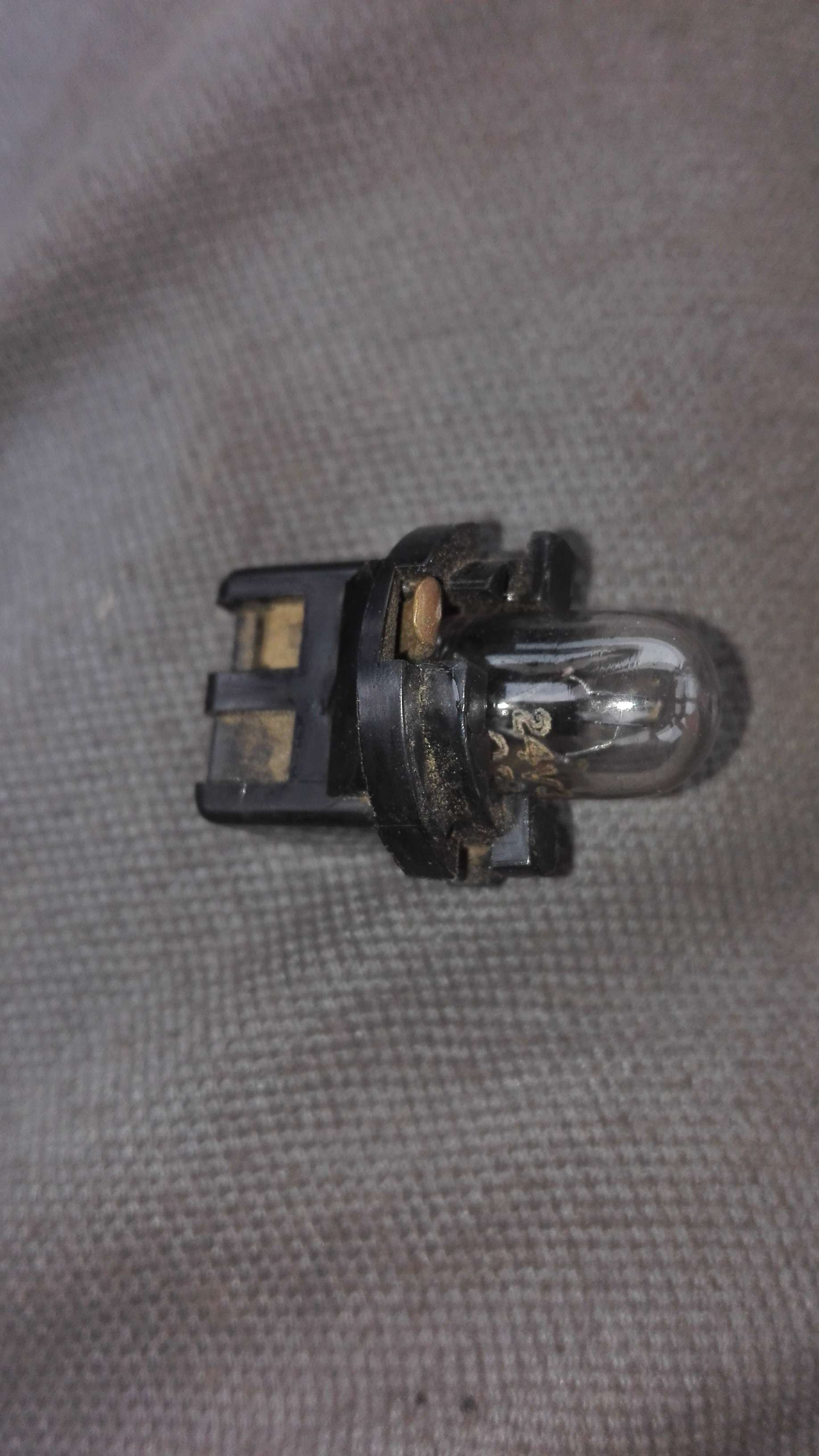

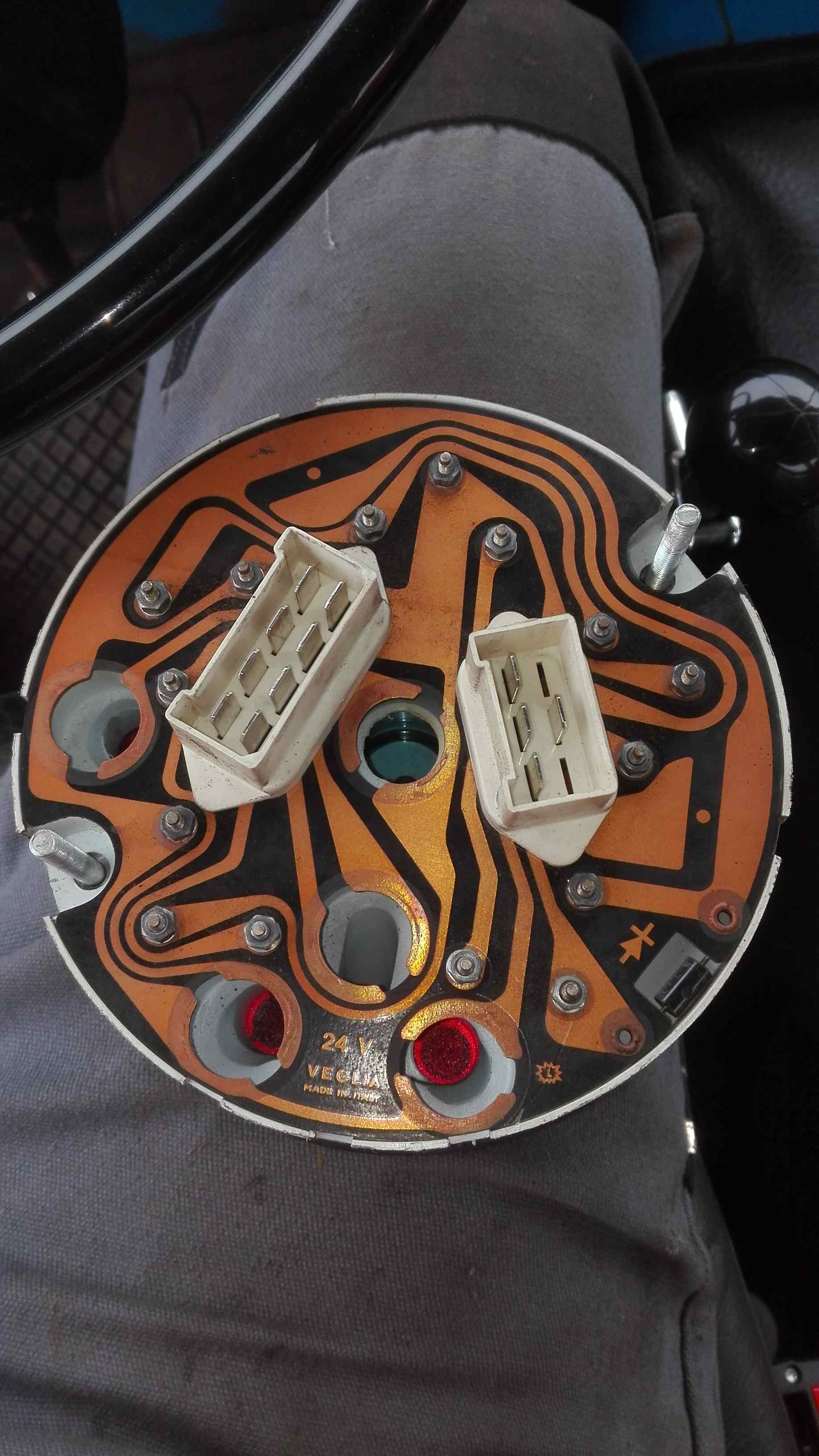

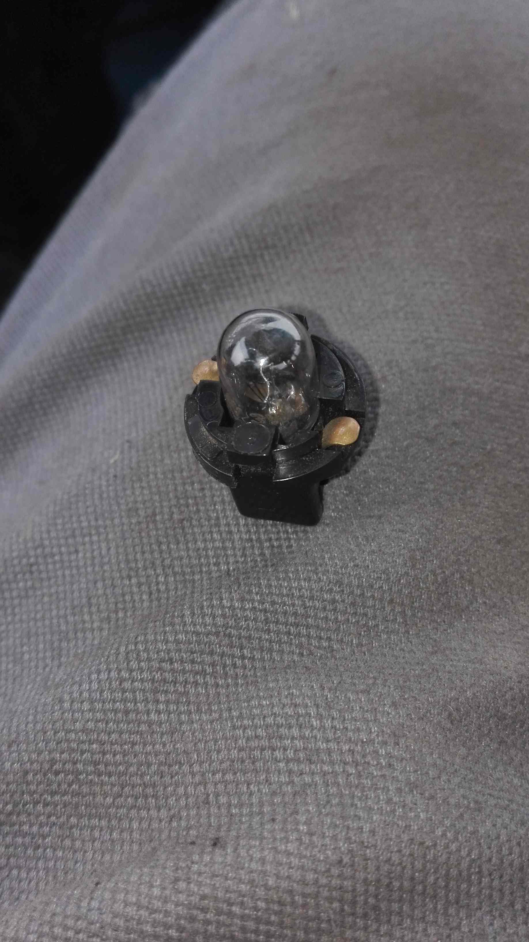

...ein bißchen hat sich wieder getan......
Da nicht alle Kontrolllampen im Kombiinstrument in Funktion waren, bin ich der Sache mal nachgegangen. Amaturenbrett demontiert und das Kombiinstrument ausgebaut. Es war dann klar, warum nicht alle Lampen funktionieren - von den 5 Lampen waren nur noch 3 eingebaut. Die Hintergrundbeleuchtung, Ölkontrolle und Luftvorrat eines Bremskreises! Und das, obwohl mir versichert wurde, daß alles funktionieren sollte!
Weiß jemand, ob man solchen Lampenfassungen noch irgendwo bekommen kann? Ich bin bisher noch nicht fündig geworden im Internet. Das kombiinstrument ist von Veglia.
Hier mal einge Fotos:

Hallo Marc,
es klingt vielleicht ein bißchen seltsam, aber versuche Dir ein gebrauchtes Lesegerät für Microfiche und die dazugehörigen Microfiche bei ebay.de zu kaufen.
Es gibt bei ebay einen verkäufer, der sehr viele Iveco/Fiat/Unic Microfiche anbietet.
Ich habe jedenfalls ein gebrauchtes Lesegerät (50 Euro) gekauft und die Microfiche für meinen Iveco-Magirus.
Die haben mir jedenfalls schon mal gut weitergeholfen.
Vielleicht klappt es ja.
Oder vielleicht gibt es diese Lampenfassungen bei den Iveco Daily und Fiat Ducato Transportern.
Gruß Daniel

Hallo Marc,
zu deiner Armaturenbeleuchtung:
Ich denke du brauchst 24V Birnen, daher hab ich mal dieses Angebot gefunden:KLICK
Wenn du "Armaturenbeleuchtung 24V" googlest findest du eine Vielzahl weiterer Hersteller und Anbieter.
Bei meinem VW T3 sind die Birnen in 12V Version verbaut und man kann diese in gut sortierten Geschäften für KFZ Teile kaufen.

Hallo Daniel, hallo Simon,
Vielen Dank für eure hilfreichen Ideen. Durch Zufall habe ich gestern bei ebay ein gebrauchtes Kombiinstrument von Veglia Borletti gefunden. Es hat noch 4 Lampenfassungen. Das ganze für einen schmalen Kurs. Habe dann auch gleich passende Birnchen 24V 3W mit bestellt.
Jetzt warte ich auf den Paketdienst....
Vielen Dank Simon für dein Lob.....ja, der Fiat ist schon ein Exot. Ich habe noch keinen anderen Fiat in Natura gesehen. Vielleicht sehe ich irgendwann mal einen....
