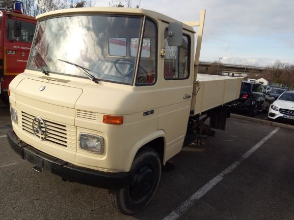

Nach einer längeren Pause gibt es jetzt endlich mal ein paar Bilder von mir. Ich hatte noch so meine Problemchen mit dem Hochladen und etwas wenig Zeit.
Anbei mal die Bilder wie ich ihn gekauft habe.

muli
Dabei seit: 07.01.2008
Herkunft: Oberfranken
Bin ich noch fast täglich gefahren, 608er Kipper mit Doka.
Das war eine Rakete gröhl
Aber trotzdem, super Fahrzeug hast du da daumen
Gruß Markus

AVG-SLK
images/avatars/avatar-9407.jpg
Dabei seit: 24.10.2010
Herkunft: CH
Der sieht ja noch ganz passabel aus auf den ersten Blick.
Ich wünsch dir viel Freude und wenig Rost damit.
Gruss, Wolfgang
"Der Dienstweg ist die Verlängerung der Sackgasse mit dem Holzweg"
26.03.2019 21:21 AVG-SLK ist offline E-Mail an AVG-SLK senden Beiträge von AVG-SLK suchen Nehmen Sie AVG-SLK in Ihre Freundesliste auf
MB 608d
Dabei seit: 13.02.2019
Herkunft: Odenwald
Themenstarter Thema begonnen von MB 608d
Hallo Markus,
das glaube ich lach
Wobei er bei mir ja nicht mehr jeden Tag ran muss.
Aber ich muss sagen leer läuft er eigentlich ziemlich flott.

MB 608d
Herkunft: Odenwald
Vielen Dank klatsch
Naja was Rost angeht ist er eher ein Blender.
Der Vorbesitzer hat ihn zwar schon einmal restaurieren lassen aber die Qualität lässt leider sehr zu wünschen übrig.
Da wurde frei nach dem Motto gearbeitet "Spachtel rostet nicht".
