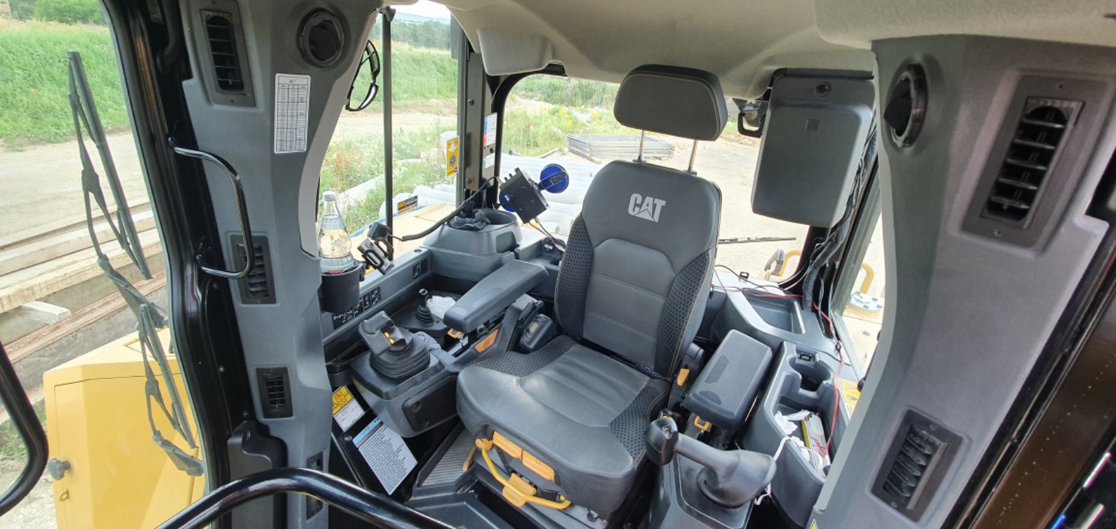

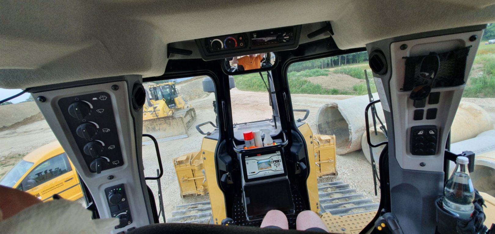

Pascal was hatte die Raupe für einen Sitz drin? Ich habe zur Zeit auch eine zum Testen allerdings mit 6 Wege Schild. Bei meiner ist ein Sitz verbaut der nicht nach vorne und hinten Schwingt. Da haut es einem fast das Kreuz ab. Außerdem finde ich sie sehr laut in der Kabine wenn man etwas schneller fährt und die Lenkung ist sehr aggressiv
Kann man aber leider nicht umstellen.
Gruß Christoph
