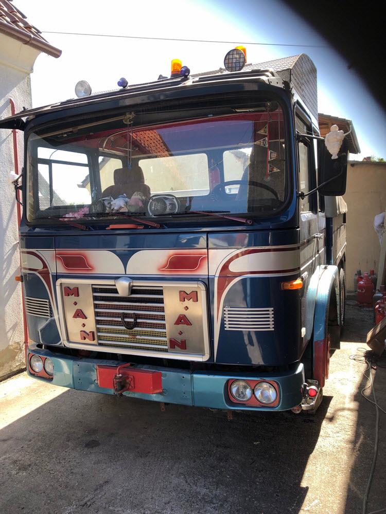

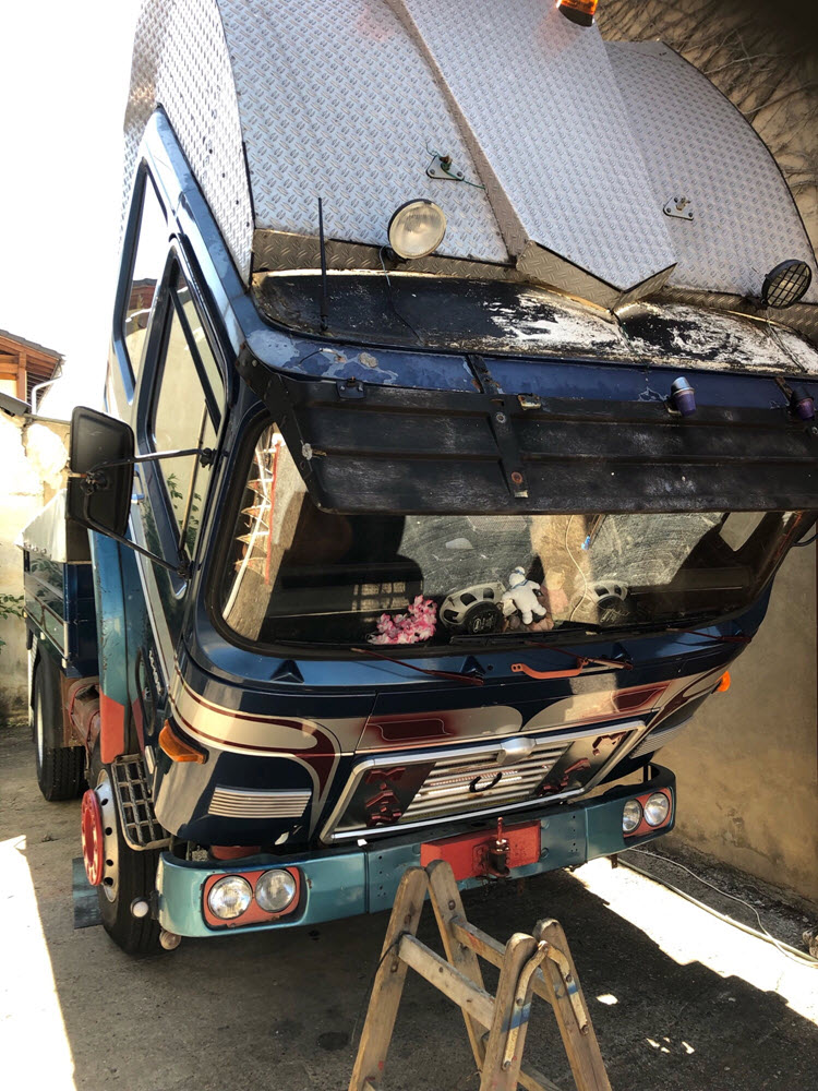

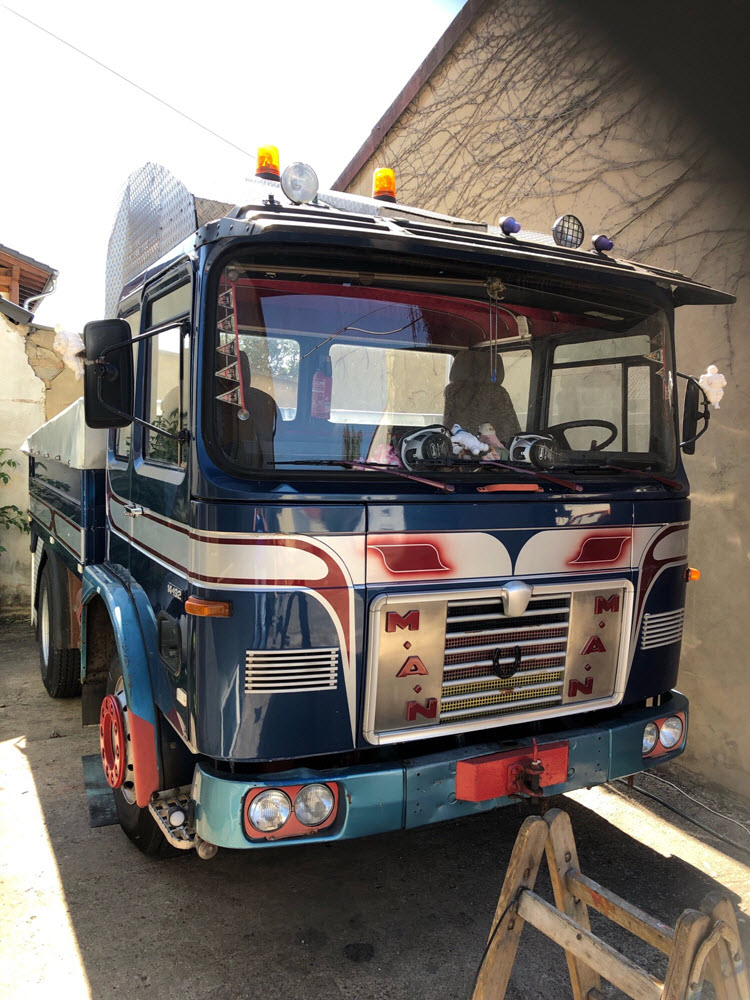

Hallo Oldtimer-Freunde,
wie ich schon kurz in Rudis 'Junger Mann zum Mitreisen gesucht' - Thread geschrieben habe, bin ich nun auch endlich seit einem Monat glücklicher Besitzer eines LKW Oldtimers, und zwar eines MAN F7, Baujahr 1970.
Es handelt sich ursprünglich um einen 9.160 F, Pritsche/Plane mit Fernverkehrshütte, der aber in den frühen 80er Jahren zu einer Schaustellerzugmaschine umgbaut wurde. Dabei wurde der Rahmen gekürzt, ein stärkerer Motor aus der gleichen Serie eingbaut (MAN D 2356 HM mit 230PS) und einige Teile gegen F8 Versionen zwecks Modernisierung ausgetauscht.
Modern waren damals auch wohl Riffelbleche, rote LEDs und roter Plüsch, denn das ganze Fahrzeug wurde damit mehr als reichhaltig ausgestattet.
Trotz des noch relativ guten technischen Allgemeinzustands (der Wagen hatte sogar noch neuen TüV beim Verkauf bekommen) sind die Jahre nicht spurlos an ihm vorbeigegangen und somit habe ich mir mit diesem LKW auch jede Menge Arbeit mit ins Haus genommen.
Aber das war mir bewusst und als passionierter Oldtimer-Hobby-Schrauber ist das ganze als ein neues Hobby-Projekt mit Herausforderung zu sehen.
Ich möchte dabei den LKW so gut es geht wieder auf Vordermann bringen und optisch 'normalisieren', ohne Zeitdruck, ohne festes Ziel, einfach wie es passt und Freude macht.
Eine komplette Vollrestauration in den Auslieferungszustand wird dies sicher nicht werden, alleine weil die Möglichkeiten und auch die Teile nicht gegeben sind. Wie sollte man alleine den Rahmen wieder auf den Urzustand zurückversetzen...
Auf jeden Fall habe ich jetzt in den letzten Wochen schon einiges mit dem LKW erlebt und denke, es gibt genug Stoff um hier ein wenig von den Fortschritten zu berichten. Wenn daran Interesse besteht, werde ich das gerne tun smile
Wie gesagt, bitte nicht gleich schimpfen, wenn nicht alles 100% korrekt und original erscheint. Der Wagen ist wirklich extrem verbastelt, d.h. fast nichts ist mehr wirklich im Urzustand. Ich versuche, vieles wieder rückgängig zu machen, jedoch wird mir nicht alles gelingen. Die Teilesituation für F7 Modelle, gebraucht oder neu, scheint nämlich gegen null zu gehen unglücklich
Ich hoffe aber, daß ich vielleicht auch die ein- oder anderen Tips und Hinweise von Euch bekommen kann. Denn auch bei der Dokumentation für F7 LKW sieht es mau aus. Ich habe zwar schon sehr brauchbare Ersatzteillisten gefunden, aber trotzdem kommen immer wieder Fragen auf, ob das denn nun wirklich so original war oder ob das wieder nur ein Kirmes-Feature ist Augenzwinkern

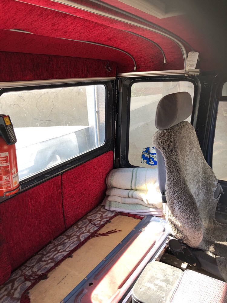

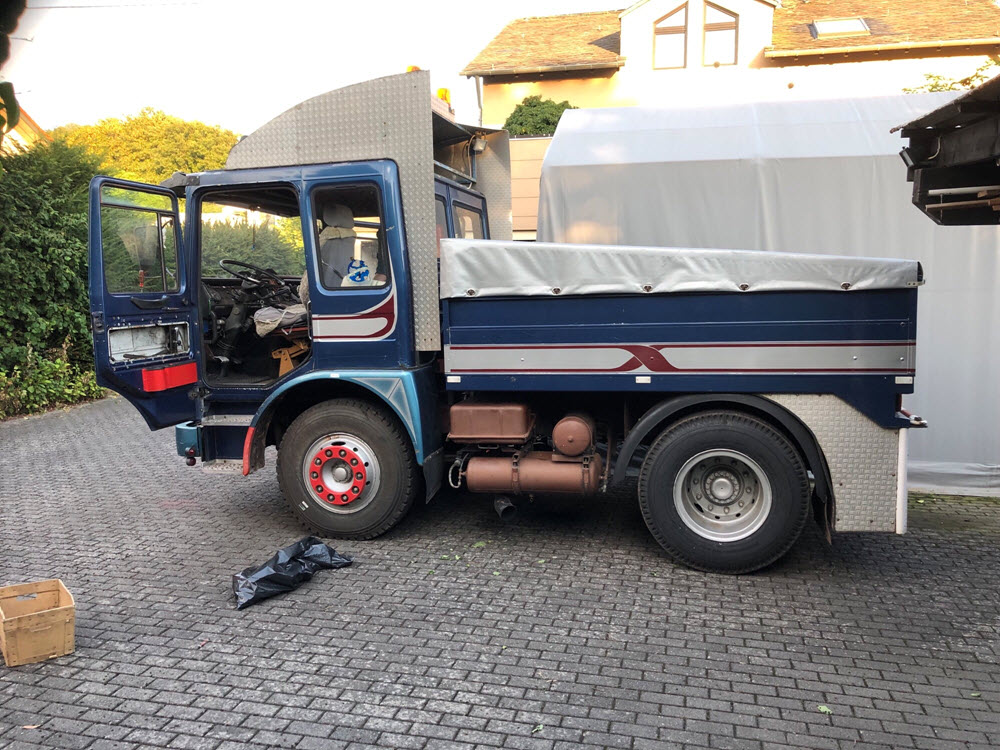

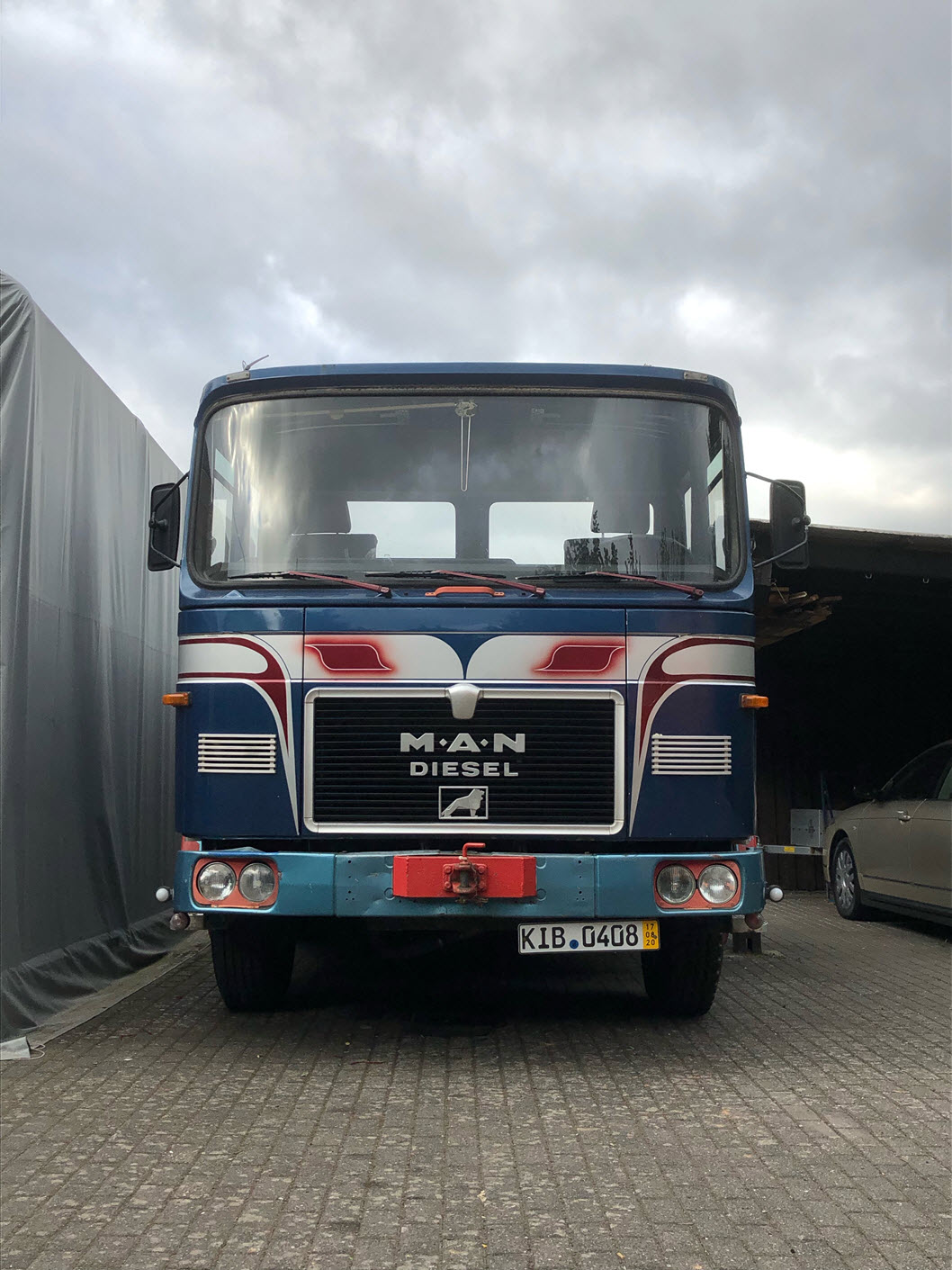

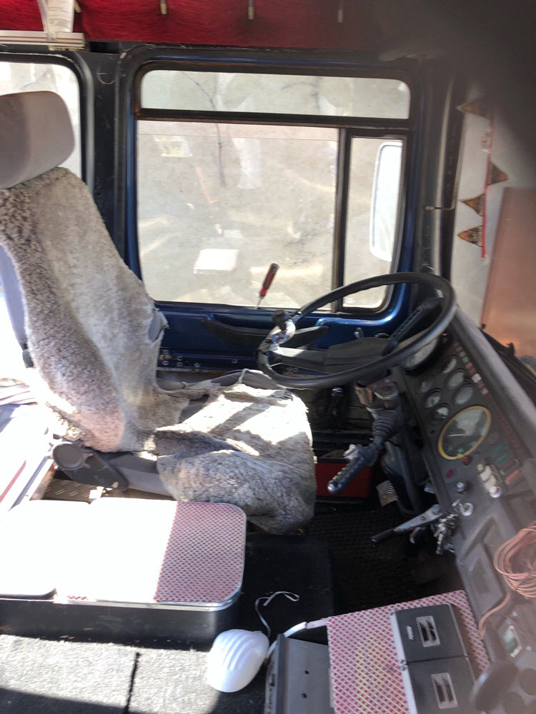

So, und nun zum Start ein paar Bilder von dem guten Stück, noch beim Verkäufer fotografiert, also im Ausgangszustand:

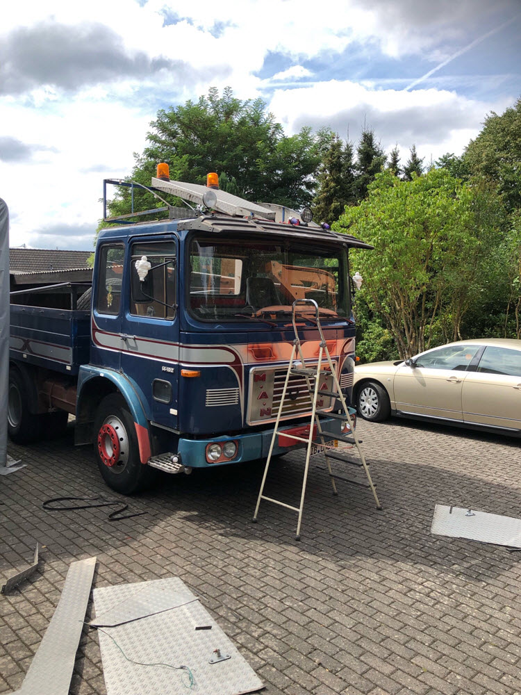

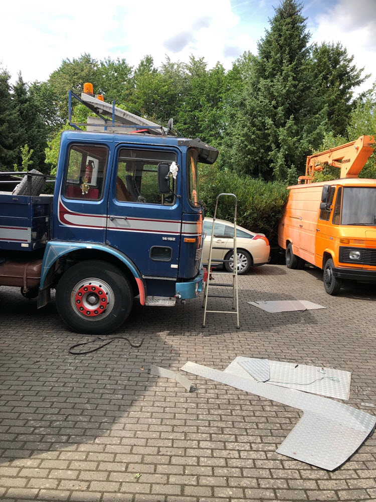

Naja, auf jeden Fall habe ich inzwischen schon einiges vom 'Schmuck' entfernt. Ich mag eher natürliche Schönheit smile
Der Schrotthändler hat sich auf jeden Fall über weit mehr als 100kg Kilo Alt-Riffelblech, Vierkantrohr und sonstigem Altmetall gefreut, genau so wie der MAN selber: er liegt nun vorne gleich ein paar cm höher Augenzwinkern
Und ich habe bei der Aktion bestimmt 300 Nieten aufgebohrt (es war leider kein Hauptgewinn dabei großes Grinsen )
Auf jeden Fall sieht der MAN jetzt schon wieder viel mehr nach normalem LKW und nicht nach Schiffschaukel aus.
Nicht zuletzt, weil ich ihm auch einen originalen Kühlergrill spendiert habe.
Diesen hatte ich schon vor dem eigentlichen LKW-Kauf gefunden und schon vorher aufgehübscht, d.h. Grill entrostet, schwarz lackiert und die Buchstaben gesandstrahlt und mit Klarlack versiegelt.
Ich weiss, den Grill muss ich später bei der Neulackierung sicher nochmal ausbauen, aber ich konnte mir das 'gebastelte Gesicht' vom LKW so nicht dauerhaft ansehen.
Wie gesagt, ich bastele aus Spass an der Freude am LKW. Nicht alles ist logisch und effektiv dabei.
Und hier nun Bilder von der 'Entschmückung':

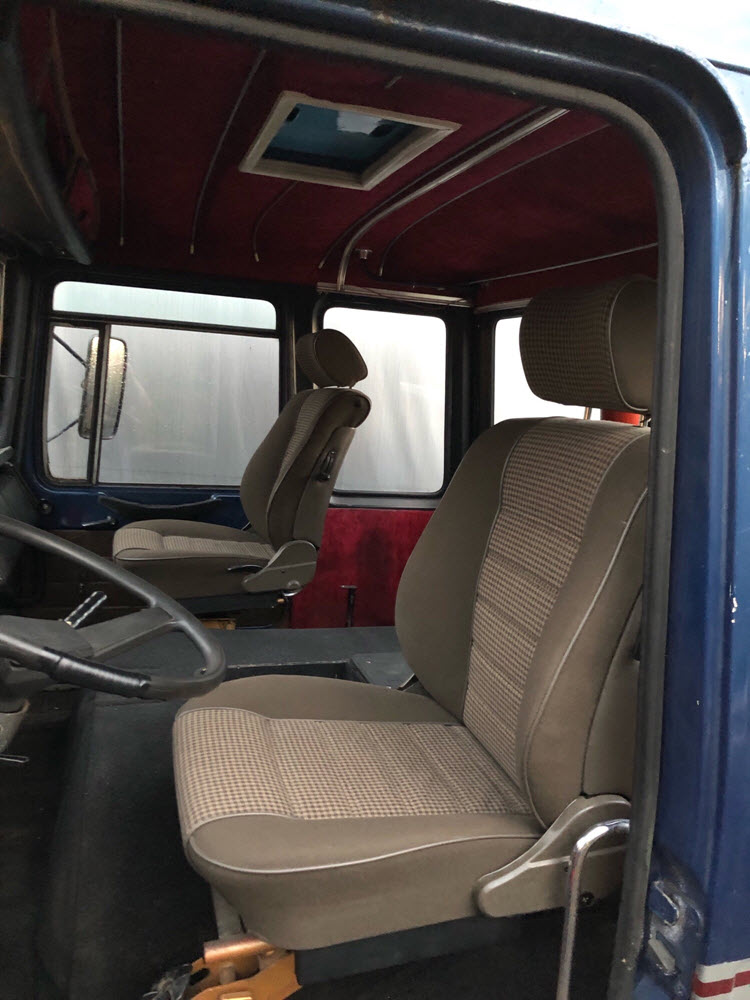

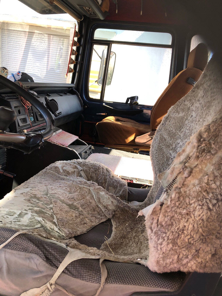

Und lernen tue ich fast jeden Tag mit dem MAN... zum Beispiel habe ich gelernt, dass alte deutsche LKWs genau so böse rosten können wie alte französische PKWs smile
Und dass man zur Not auch PKW Sitze in den LKW einbauen kann.
Im MAN waren beim Kauf zwei unterschiedliche Sitze eingebaut: Als Fahrersitz ein gammeliger Recaro PKW Sitz mit totem Schaf drauf (mit Sperrholzplatten als Befestigungsmedium) und ein total durchgehockerter alter Ford Granada oder Taunus Sitz für den Beifahrer.
Da man hier aus verschiedenen Gründen nicht mehr von Sitzkomfort sprechen konnte, habe ich die beiden Sitze direkt operativ entfernt und als Notlösung erst mal zwei ordentliche Sitze aus einem 80er Jahre 6er BMW eingebaut.
Ist auch erst mal eine (bequeme) Zwischenlösung, bis ich (wenn überhaupt) zwei gute F7 Sitze gefunden habe.
Hier mal die vorher/nachher Bildchen:
