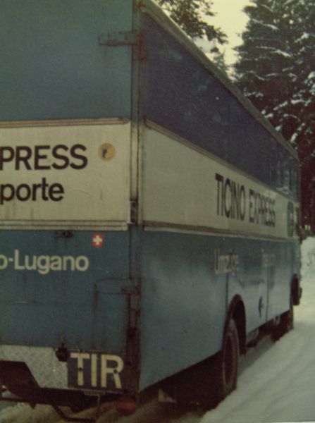

saurerfan hat dieses Bild angehängt:
Dieser Beitrag wurde 2 mal editiert, zum letzten Mal von saurerfan: 29.03.2009 19:12.
29.03.2009 19:04 saurerfan ist offline E-Mail an saurerfan senden Beiträge von saurerfan suchen Nehmen Sie saurerfan in Ihre Freundesliste auf

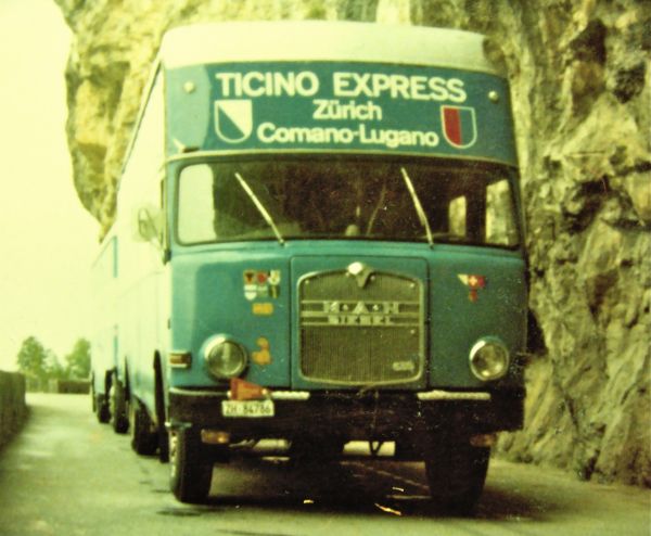

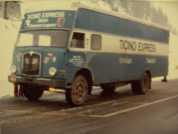

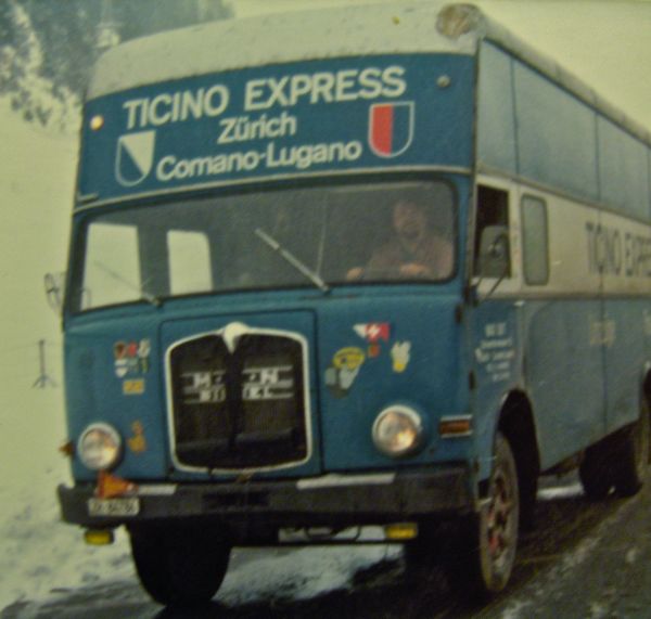

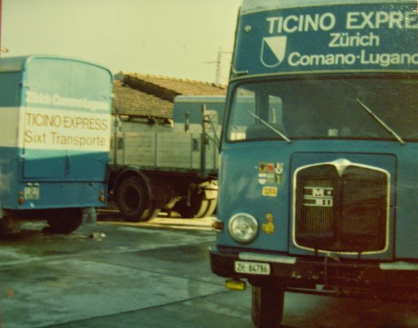

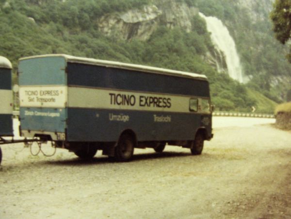

saurerfan hat diese Bilder angehängt:
29.03.2009 20:02 saurerfan ist offline E-Mail an saurerfan senden Beiträge von saurerfan suchen Nehmen Sie saurerfan in Ihre Freundesliste auf
