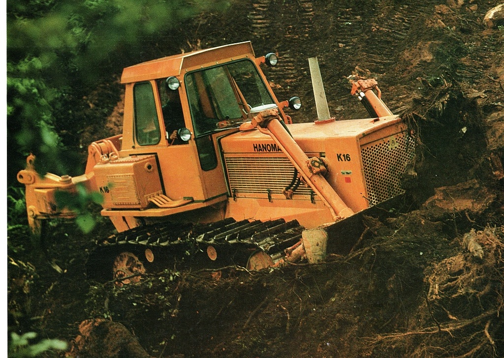

Technisch war ich von keiner der möglichen Anordnungen des Kettenstegs richtig überzeugt, weshalb ich mal ein paar ältere CAT- und HANOMAG-Prospekte durchgesehen habe.
Im Vorwärtslauf liegt der Steg vorn, von oben auf die Kette geschaut!
Im folgenden Bild schön zu sehen, wie der HENSCHEL-Motor der K 16 die Kette mit dem Steg voran zum Turas zieht:

Original von henning
Original von BautznerSenf
EDIT: Eventuell geht es um die Haupt-Belastungs-Richtung: Bei der Planierraupe gibt es ja -wie Du richtig schreibst- kaum einen Unterschied in der Laufleistung je Fahrtrichtung, doch in der Belastung unterscheiden sie sich vermutlich erheblich. Nur mal so als spontaner Gedanke dazu. /EDIT
Moin!
Das hat mich doch auch sehr interessiert... und mein erster Gedanke ist ebenfalls, daß zwar die Laufleistung vor und zurück gleich ist, jedoch die Belastung sowie die Effizienz bei Vorwärtsfahrt entscheidend sind!
Hallo Henning,
super Idee! daumen Ich habe gerade mal alle meine Büffel-Prospekte und Fotos von Planierraupen durchgeschaut, und bei ALLEN ist der Steg bei Vorwärtsfahrt vorn an der Platte. Wenn das alle so machen, dann muss es ziemlich sicher einen Grund geben, aber ahnung ahnung ahnung . Bin mal gespannt, was andere Raupenfreaks dazu noch schreiben.
