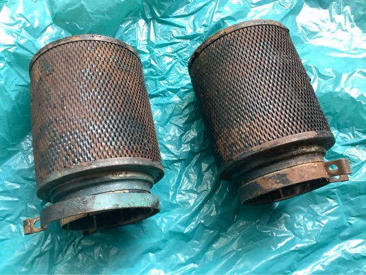

ich habe einen 6 R 1215 G-ST und hoffe, dass ich hier einige Fragen zum Motor stellen kann. Der Motor ist in meinem Boot verbaut. Im Motorraum ist es noch unübersichtlich und unordentlich, sobald ich dort Ordnung schaffte, werde ich auch einige Bilder hier reinstellen.
Ich fange mal mit zwei Dingen an:
Wofür steht das ST?
Der Voreigentümer starb leider und es gibt fast keine Unterlagen zum Motor. Das Werkstatthandbuch besorgte ich mir schon. Darin werden alle möglichen Versionen genannt, aber ST fehlt.
Welche Leistung hat der Motor in dieser Ausführung?

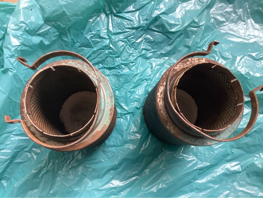

Der Motor hat zwei stehende Luftfilter. Kommt da noch ein Filtereinsatz rein oder ist dieses Drahtgeflecht ein ausreichender Luftfilter? Da war ordentlich Schmadder drin, ich bin seit zwei Stunden am spülen und die sind noch nicht sauber.
Grüße
Gustav

Die Luftfilter werden so verbaut, ohne etwas extra. Bekommst aber relativ günstig im Zubehörhandel, musst nur den durchmesser vom Anschluss kennen.

Das ist ja toll. Die alten sind nämlich nicht mehr sauber zu bekommen, da sie angerostet sind und Rost verlieren. Das mag der Motor bestimmt nicht so gern ansaugen.
Wie heißen die Dinger? Und wo bekommt man die genau? Ich suchte online, aber fand nichts.

Hallo Gustav,
schau mal unter dieser Adresse nach.
https://www.filter-technik.de/luftfilter/nassluftfilter/?p=3

tolle Sache
Damit fand ich auch was bei einem bekannten Bootszubehörladen:
https://www.svb.de/de/mann-nassluftfilter.html
Nassluftfilter heißen die wohl, weil sie mit Öl benetzt sein müssen.
"Bei Verschmutzung der Filter können diese wieder in Dieselkraftstoff oder mit einem Dampfstrahlgerät ausgewaschen werden. Nach der Reinigung muss die Filterfüllung gleichmäßig dünn mit Motoren-Öl eingeölt werden."
Meine waren öldurchtränkt. Spritzt der Motor da mit der Zeit selbst genug Öl hin und man muss die nur anfänglich einmal einölen, oder muss man da regelmäßig Öl drüber pinseln?

Die Filter musst du nur neu einpinseln nachdem sie ausgewaschen worden sind. Bei Luftfiltern in Schiffen ist das Problem ja nicht die Staubhaltige Luft, sondern die feuchte ( Salzhaltige) Luft. Im Ansaugkanal des Motors sollte eigentlich kein Öl vorhanden sein.
