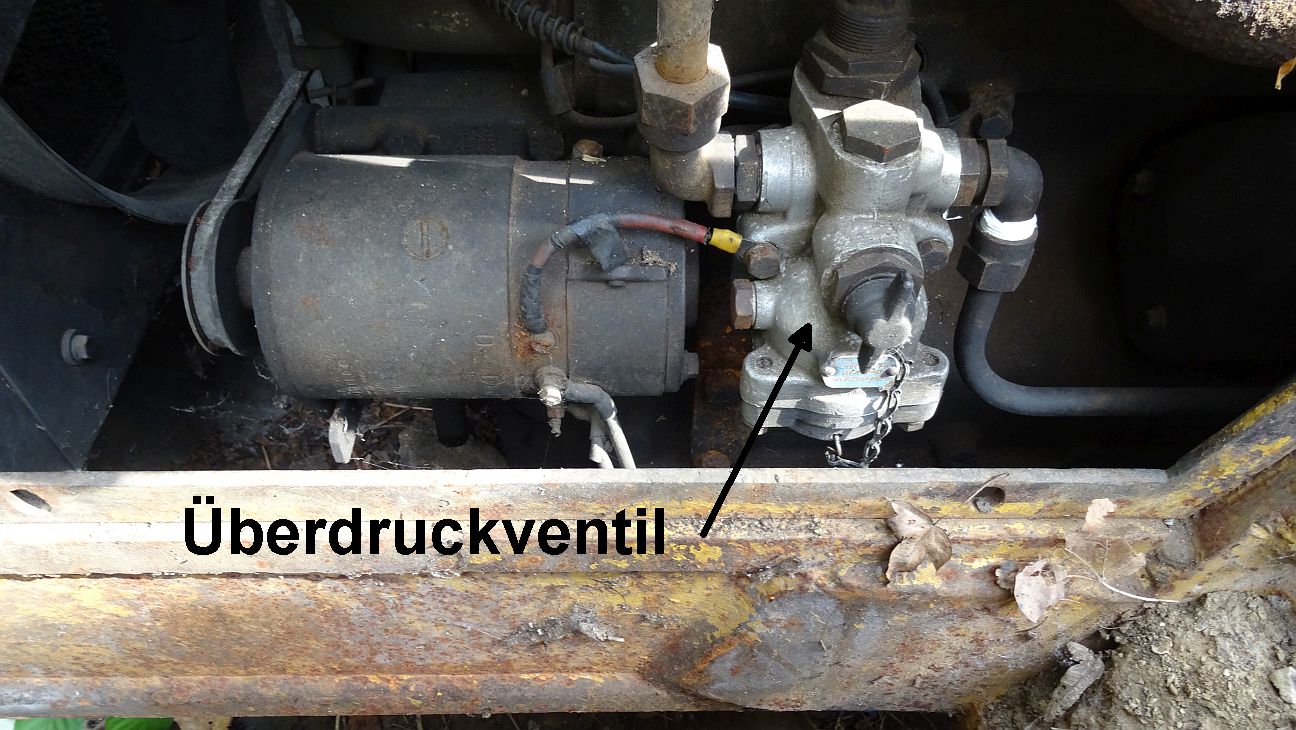

Nach dem Kompressor kommt das Überdruckventil, das bei 5,5 bar aufmacht und bei 5,0 bar wieder schließt (auch von Knorr, Wabko oder Bosch). Wenn bei Motorleerlauf 5,5 Bar erreicht sind, hört man ein charakteristisches „Pffft“ vom Entweichen der überschüssigen Luft. Wenn also alles dicht ist, dann macht bei Leerlauf (und bei Betrieb, aber da hört man´s nicht) die Raupe alle paar Minuten „pffft“. Die schlangenförmige Leitung bewirkt, dass sich die heiße Luft aus dem Kompressor abkühlen kann und die Leitung beim Erwärmen durch die heiße Luft sich auch ausreichend dehnen kann. Prinzipiell muss man natürlich beim Einbau auf die Durchflussrichtung achten, allerdings passt das Teil anders herum auch gar nicht an die Stelle, wo es hin gehört.

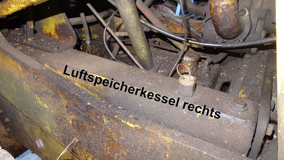

Vom Frostschützer geht´s direkt in die Luftspeicherkessel. Es gibt zwei Stück, die viereckigen Kästen links und rechts an der Raupe, innen neben dem Getriebe, die über eine Leitung, die unter dem Getriebe verläuft, miteinander verbunden sind. Am linken Luftspeicherkessel sitzt die Abzweigung zum Manometer im Armaturenbrett, jeweils ein Entwässerungsventil und am linken Luftspeicherkessel sitzt dann normalerweise auch der Frostschützer, der aber im Foto unten bereits durch einen Schlauch ersetzt ist, weil er einen Riss hatte und ich bei Temperaturen unter 5°C nicht mehr mit meinen Raupen fahre. Da halten die alle schon Winterschlaf.

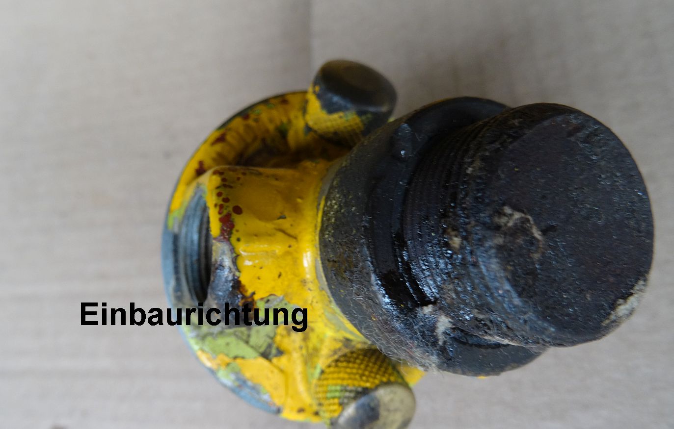

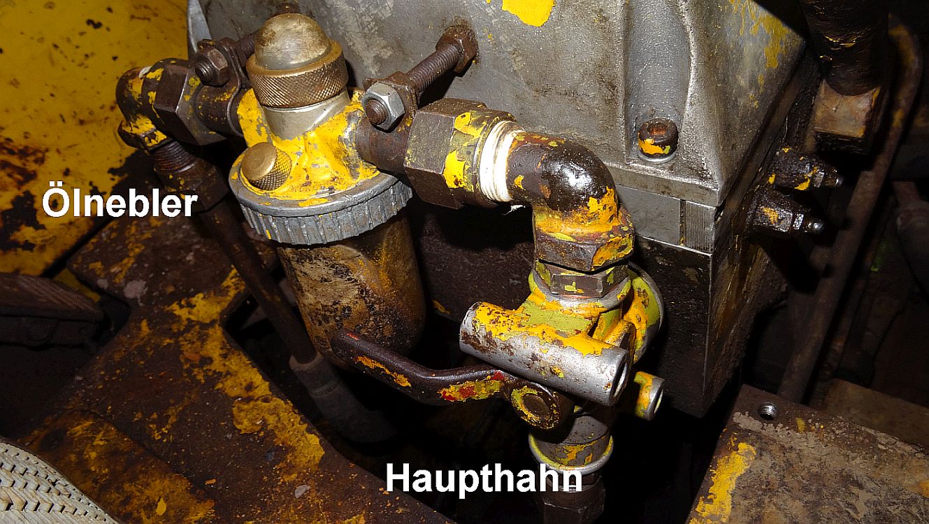

Dann muss man den Haupthahn aufmachen und die Luft strömt zunächst durch einen Ölnebler (im Bild oben rechts). Dieser funktioniert gleich wie der Frostschützer, nur blubbert die Luft durch Öl und wird dabei mit Öltröpfchen angereichert, um sicher zu stellen, dass die nachfolgenden Ventile auch immer geschmiert werden. Ganz wichtig beim Ölnebler: man muss auf die Einbaurichtung achten (wenn man genau hin schaut, erkennt man einen kleinen Pfeil; das Teil auf dem Foto ist von meinem Ersatzteilträger, weil man den Pfeil auf dem eingebauten Teil kaum erkennt).

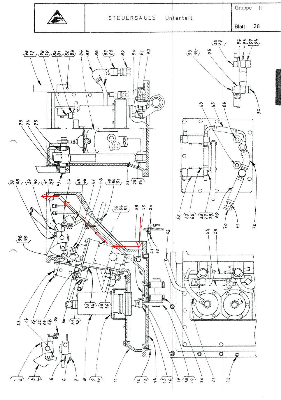

Der Druckluftschlauch, der aus dem Ölnebler kommt, geht in den unteren Teil des Gehäuses des Schaltturms. Das ist noch in dem Teil der ETL „Steuersäule komplett“ beschrieben, aber in den Bildern vom Unterteil der Steuersäule erkennt man nicht so richtig, wo die Luft unten reinkommt. Deshalb habe ich den Verlauf der Leitung mit roten Pfeilen markiert.
Die markierte Leitung läuft zum oberen Rahmen des unteren Gehäuses. Im Rahmen verlaufen Leitungen zu Bohrungen, die entsprechende Gegenstücke in der Halterung des Schalthebels haben. Mit Kupferleitungen oder Edelstahlleitungen wird die Druckluft dann zu den verschiedenen Ventilen im oberen Teil der Steuersäule geleitet. Das erste so mit Druckluft beaufschlagte Ventil ist ein Relais-Ventil von Knorr Typ I 24738. Dieses Relaisventil lässt nur Druckluft zum Schaltventil durch, wenn der Druck mindestens 4 bar beträgt. Erst wenn das der Fall ist, reagiert das Schaltventil auf die Bewegung des Schalthebels.

büffeljohann hat diese Bilder (verkleinerte Versionen) angehängt:

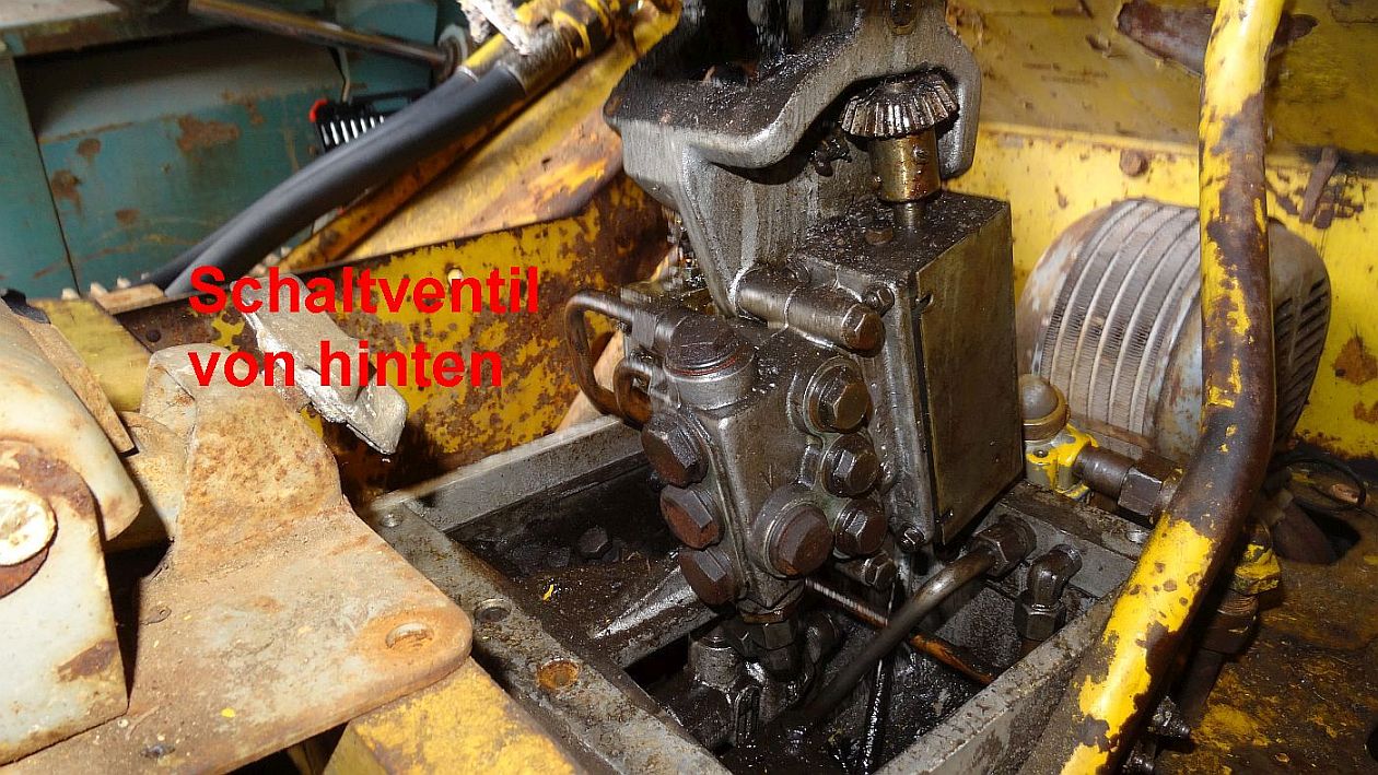

Wenn der Betriebsdruck am Relaisventil 4 bar beträgt, dann öffnet sich der Weg zum Schaltventil, das bereits ab 3,5 bar Druck ansprechen würde (aber da ist das Relai-Ventil ja noch zu).
Bewegt man den Schalthebel von der Leerlaufposition nach vorn, dann öffnet das Schaltventil für den Vorwärtsgang und lässt die Druckluft zum Getriebe, das sich unter dem Schaltturm befindet. Im Getriebe wird das Bremsband für den Vorwärtsgang durch belüften eines Druckluftzylinders geschlossen und die Raupe fährt vorwärts. Zieht man den Schalthebel zurück zur Leerlaufposition, entweicht die Luft aus dem Druckluftzylinder (man hört jetzt ein kräftiges „Pffft“ der entweichenden Luft), das Vorwärts-Bremsband wird geöffnet und die Raupe bleibt stehen. Zieht man den Schalthebel weiter zurück, dann wird durch das Schaltventil Luft im Getriebe zum Druckluftzylinder für den Rückwärtsgang geleitet, der dann ausfährt und das Bremsband im Getriebe für den Rückwärtsgang schließt, worauf die Raupe rückwärts fährt. Wenn man den Schalthebel wieder in Leerlaufposition bringt, macht´s wieder „Pffft“.

Wenn man bei so einer Druckluftanlage wie bei der BL 130 (genau gleich bei der BL 100) nach Lecks suchen will, dann kann man das nicht bei laufendem Motor machen. Der ist so laut, dass man nicht hört, wo es raus bläst. Lecksuchspray oder alternativ eine Spülmittel-Wasser-Mischung hilft nur bedingt, weil man nicht überall hin kommt um zu sprühen und dann natürlich auch nicht sieht, ob sich Blasen bilden. Also muss man sich auf sein Gehör verlassen. Am einfachsten ist, die Druckluftanlage mit einem elektrischen Kompressor mit Druckluft zu füllen. Wenn der Kompressor wieder seinen Soll-Druck erreicht hat, dann schält er ja ab und es herrscht Ruhe und man kann ohne Stress nach Leckagen suchen. Man muss allerdings einen Anschluss basteln, um die Anlage mit Druckluft zu füllen. Am Überdruckventil kann man am besten einen Adapter mit einem Ventil von einem Autoreifen einschrauben, dann kann man mit einer Reifenfüllpistole von einem Kompressor Luft bis knapp unter 5,5 bar einfüllen, um nicht das Überdruckventil bei 5,5 bar auszulösen. Und dann muss man lauschen, wo es rauspfeift.
Das erste Leck war am Frostschützer. An einem Gewinde war ein großer Riss. Weil ich den Frostschützer nicht brauche, habe ich das Teil einfach durch einen Schlauch überbrückt. Der Druckluftschlauch vom linken Luftspeicherkessel zum Haupthahn war dicht, dafür hat der Haupthahn marode O-Ring-Dichtungen gehabt, die auch schnell ausgetauscht waren. Nachdem der Haupthahn abgedichtet war, kam Luft aus der Verschraubung vom Ölnebler und auch da war der O-Ring ausgelutscht. Beim Einbau habe ich nicht dran gedacht, dass man den Ölnebler richtig rum einbauen muss und habe ihn natürlich (unabsichtlich (!) mit 50% Wahrscheinlichkeit) falsch rum eingebaut. Beim Öffnen vom Haupthahn tut´s einen Schlag und der Ölbehälter verabschiedet sich samt Inhalt und neuem O-Ring nach unten Richtung Getriebe und Bodenpanzer. Erfreulicherweise hatte ich noch einen vom Ersatzteilspender. Dann habe ich das Teil jetzt richtig rum eingebaut. Also wieder die Luftspeicherkessel füllen und den Haupthahn ganz vorsichtig aufmachen. Der Ölnebler war jetzt dicht, dafür hat´s extrem stark vorn aus dem Lochblech vom Schaltventil raus geblasen. Also musste ich das Schaltventil ausbauen und zerlegen. Das Schaltventil gehört zum Getriebe und ist in der Ersatzteilliste vom Voith DIWA 501 abgebildet (vgl. Fotos). So muss eine Ersatzteilliste aussehen, als Explosionszeichnung, damit man auch sieht, wie alles zusammengehört.

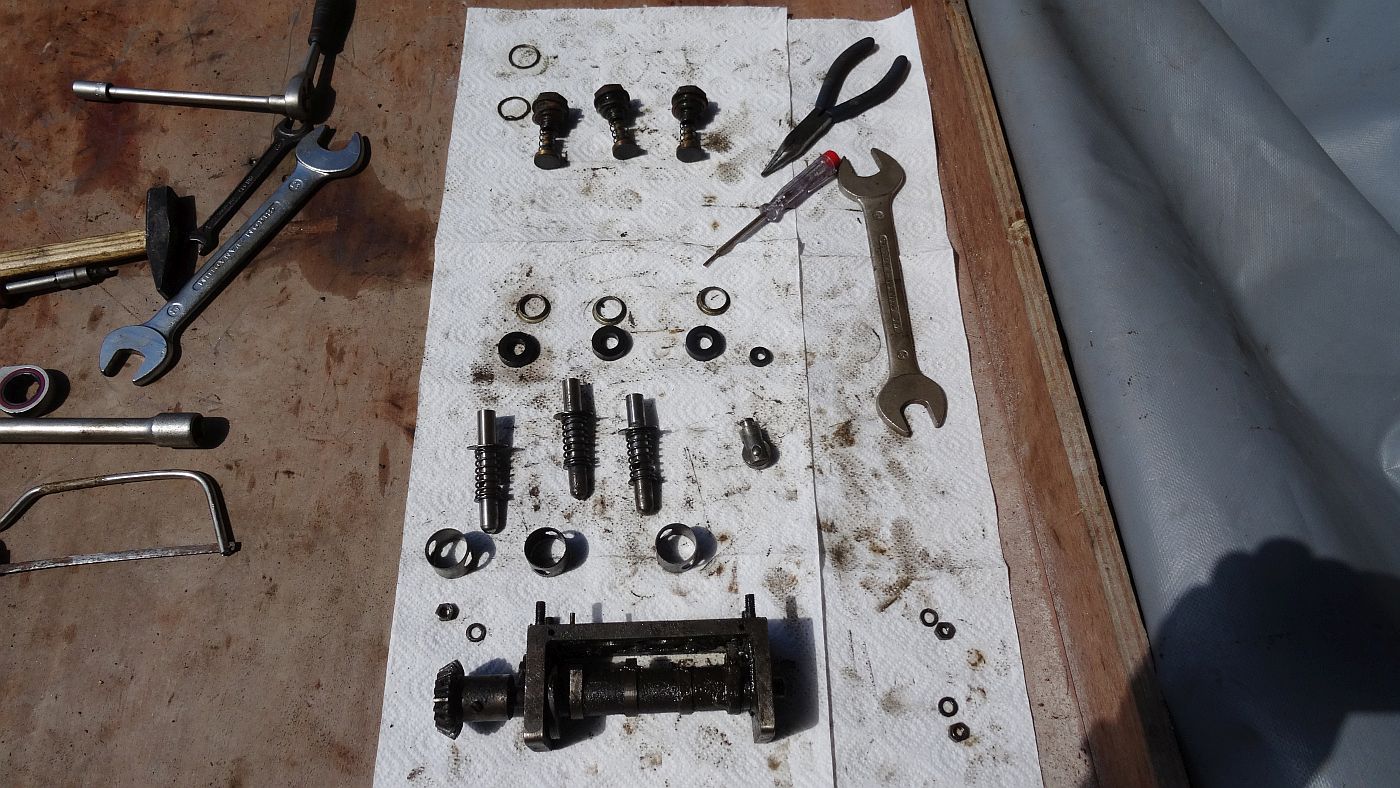

Im zerlegten Zustand zeigt sich schnell, dass die kleine Nutringdichtung ihrem Namen keine Ehre gemacht hat (eigentlich müsste man von Nutring-undichtung sprechen…). Ich habe trotzdem alle vier Dichtungen erneuert. Es sind zwei verschiedene Größen von Dichtungen eingebaut. Drei mit den Maßen 12 x 24 x 6 x 3 und eine mit den Maßen 7 x 14 x 3,5 x 1,75. Alle vier sind aus NBR (synthetischer Acrylnitril-Butadien-Kautschuk, engl. Nitrile Butadien Rubber; sehr gute Beständigkeit gegen Öl, Benzin und Diesel). Weil die kleinen Dichtungen schwer zu beschaffen waren, habe ich die dann aus PU (Polyurethan, auch gut gegen Öl und Kraftstoffe beständig, aber härter als NBR) gekauft, was man an der blauen Farbe erkennt. Die großen Nutringdichtungen sind Dichtungen für die Stößel für die einzelnen Gänge. Das Voith DIWA 501-Getriebe gab es in verschiedenen Ausführungen als 3-Gang-Getriebe (2V/1R) und als Zweigang-Getriebe (1V/1R). In den Büffel-Raupen BL100, BL130, BL160 und BL200 war nur das 2-Gang-Getriebe eingebaut (in BL100 und BL130 das pneumatisch gesteuerte Getriebe, in BL160 und BL200 die hydraulisch gesteuerte Variante. Mit dem 3-Gang-Getriebe wären die Raupen im 2. Vorwärtsgang viel zu schnell gewesen). Die kleine Nutringdichtung ist für die Raste der Nockenwelle. Dadurch bleibt der Schalthebel in der gewählten Position eingerastet und springt von selber nicht raus. Auf den Fotos vom ausgebauten Schaltventil sieht man das nicht, da die Raste nur mit Druckluft funktioniert.
