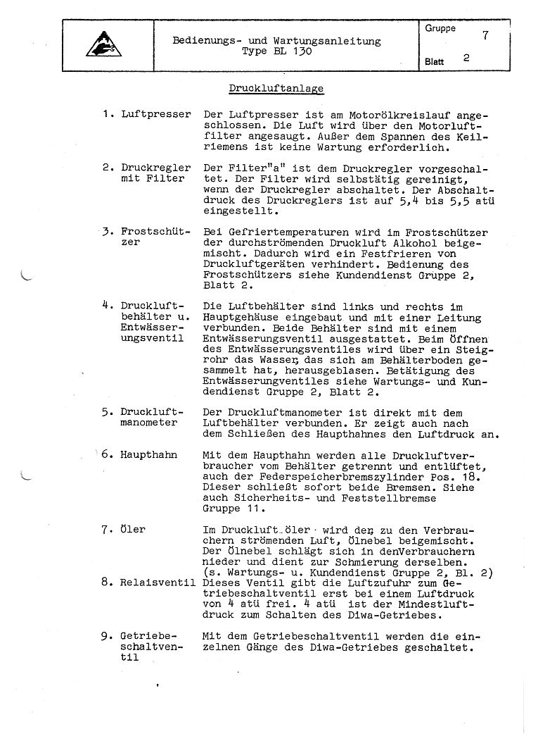

Die BL 130 ist technisch eine BL 100, bei der der Krupp 3-Zylinder-2-Takt-Diesel D344 mit 126 PS durch einen V6-Zylinder-4-Takt-Diesel vom MWM mit 130 PS ersetzt wurde. Von der Technik sind beide –bis auf einige Kleinigkeiten– identisch. D.h. beide sind Druckluft-gesteuert. Am Motor befindet sich links vorn ein Kompressor von Knorr-Bremse, der mit dem Motor-Ölkreislauf verbunden ist und durch einen Keilriemen angetrieben wird.
Nach dem Kompressor kommt das Überdruckventil, das bei 5,5 bar aufmacht und bei 5,0 bar wieder schließt (auch von Knorr, Wabko oder Bosch). Wenn bei Motorleerlauf 5,5 Bar erreicht sind, hört man ein charakteristisches „Pffft“ vom Entweichen der überschüssigen Luft. Wenn also alles dicht ist, dann macht bei Leerlauf (und bei Betrieb, aber da hört man´s nicht) die Raupe alle paar Minuten „pffft“. Die schlangenförmige Leitung bewirkt, dass sich die heiße Luft aus dem Kompressor abkühlen kann und die Leitung beim Erwärmen durch die heiße Luft sich auch ausreichend dehnen kann. Prinzipiell muss man natürlich beim Einbau auf die Durchflussrichtung achten, allerdings passt das Teil anders herum auch gar nicht an die Stelle, wo es hin gehört.
Vom Überdruckventil geht´s weiter an den Frostschützer von Wabco. Das ist ein Teil, in das man im Herbst/Winter Spiritus füllt. Die ankommende Luft blubbert durch den Spiritus und wird dadurch mit Alkohol angereichert, was das Zufrieren der nachfolgenden Ventile verhindert. Wichtig: auch hier unbedingt auf die Durchflussrichtung achten. Das Foto unten zeigt den ausgebauten Frostschützer.
Vom Frostschützer geht´s direkt in die Luftspeicherkessel. Es gibt zwei Stück, die viereckigen Kästen links und rechts an der Raupe, innen neben dem Getriebe, die über eine Leitung, die unter dem Getriebe verläuft, miteinander verbunden sind. Am linken Luftspeicherkessel sitzt die Abzweigung zum Manometer im Armaturenbrett, jeweils ein Entwässerungsventil und am linken Luftspeicherkessel sitzt dann normalerweise auch der Frostschützer, der aber im Foto unten bereits durch einen Schlauch ersetzt ist, weil er einen Riss hatte und ich bei Temperaturen unter 5°C nicht mehr mit meinen Raupen fahre. Da halten die alle schon Winterschlaf.
Vom linken Luftspeicherkessel geht´s weiter zum sogenannten Haupthahn (im Bild unten links), der den Bereich „Drucklufterzeugung und Speicherung“ vom Bereich „Verbraucher“ abtrennt. Wenn man den Motor startet, dann beginnt der Kompressor zu arbeiten und nach ca. 3-4 Minuten hat man einen Druck von 5,5 bar erreicht, wenn alles bis zum Haupthahn dicht ist.
Dann muss man den Haupthahn aufmachen und die Luft strömt zunächst durch einen Ölnebler (im Bild oben rechts). Dieser funktioniert gleich wie der Frostschützer, nur blubbert die Luft durch Öl und wird dabei mit Öltröpfchen angereichert, um sicher zu stellen, dass die nachfolgenden Ventile auch immer geschmiert werden. Ganz wichtig beim Ölnebler: man muss auf die Einbaurichtung achten (wenn man genau hin schaut, erkennt man einen kleinen Pfeil; das Teil auf dem Foto ist von meinem Ersatzteilträger, weil man den Pfeil auf dem eingebauten Teil kaum erkennt).

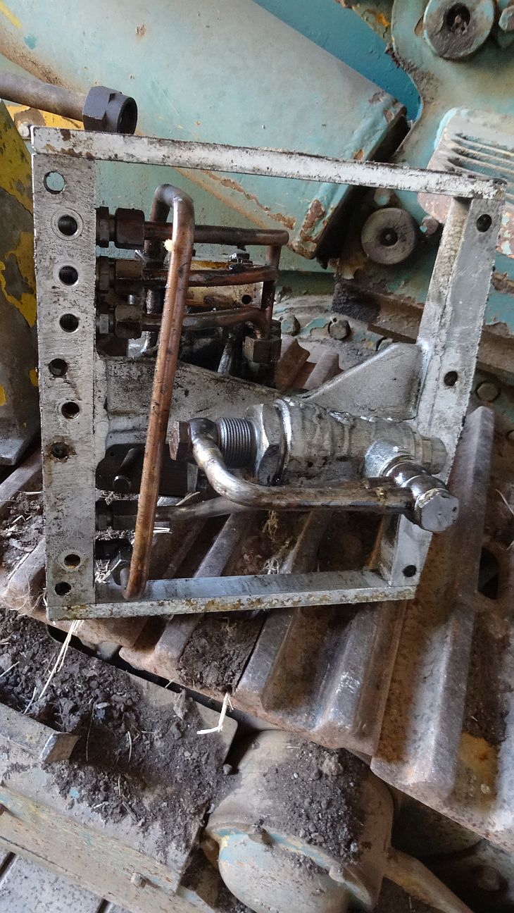

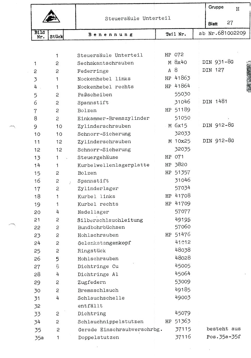

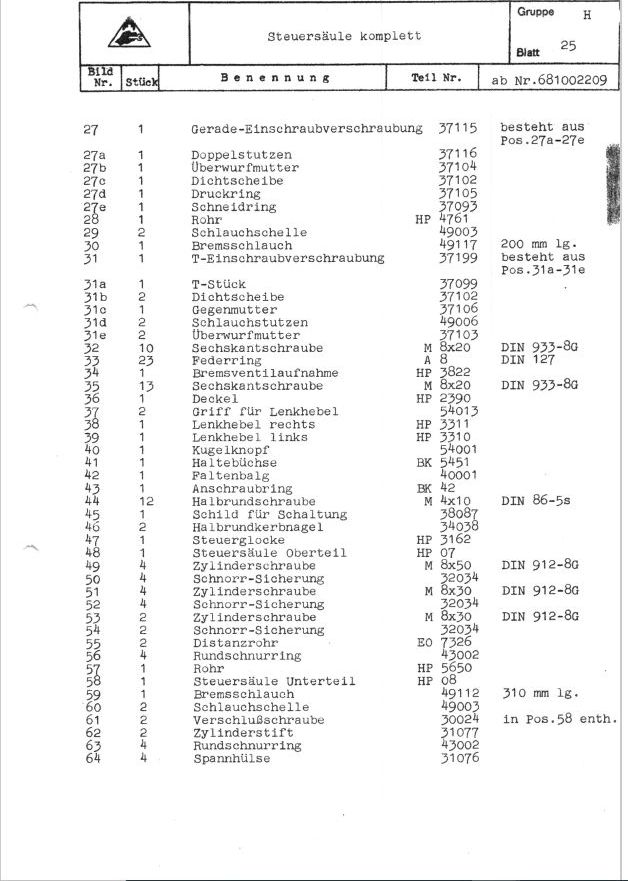

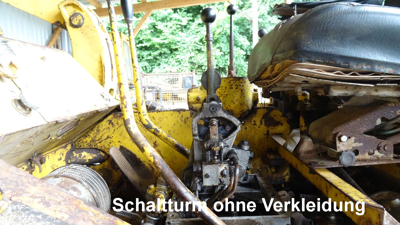

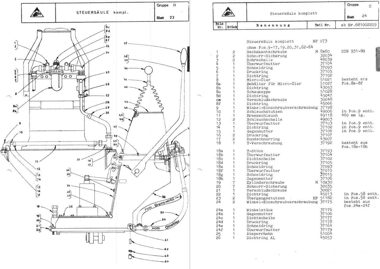

Vom Ölnebler geht´s weiter zur Steuersäule („Schaltturm“). Das ist das Teil, das sich mittig im Fahrerhaus befindet und oben der Schalthebel für Vorwärts- und Rückwärtsfahrt angebracht ist. Die obere Verkleidung des Schaltturms („Steuerglocke“) ist mit Inbus-Schrauben befestigt und nach Murphy gehen drei ganz leicht auf und die vierte wird beim Versuch, die rauszuschrauben, natürlich rund. Dann muss man eine Torx 45er-Nuss reinschlagen und schließlich bekommt man die Inbusschraube dann doch auf. Aber man muss aufpassen, dass einem das Werkzeug nicht aus der Hand fällt. Weil der Fußboden im Fahrerhaus aus einzelnen Platten zusammengesetzt ist und zwischen den Platten oft breite Aussparungen/Schlitze sind, damit die Druckluftleitungen, Gas- und Bremspedale, Lenkkupplungshebel usw. Platz haben, fällt Werkzeug runter bis auf den Bodenpanzer. Natürlich habe ich beim Schrauben auch Nüsse und Gabelschlüssel versenkt, die ich dann nächstes Jahr wieder raushole. Dazu muss ich aber den Bodenpanzer abmachen, weil man von oben da nicht ran kommt.
Wenn man die Steuerglocke der Steuersäule abbaut, erkennt man einerseits die Befestigung und die Führung für den Schalthebel, andererseits einige Druckluftleitungen. Die komplette Steuersäule ist zunächst auf 3 Seiten in der Ersatzteilliste beschrieben.
Fortsetzung folgt.
Viele Grüße und viel Spass mit den Bildern und Auszügen aus der Ersatzteilliste (ich hoffe, euch gefällt auch das alte Original-Material)
Johann

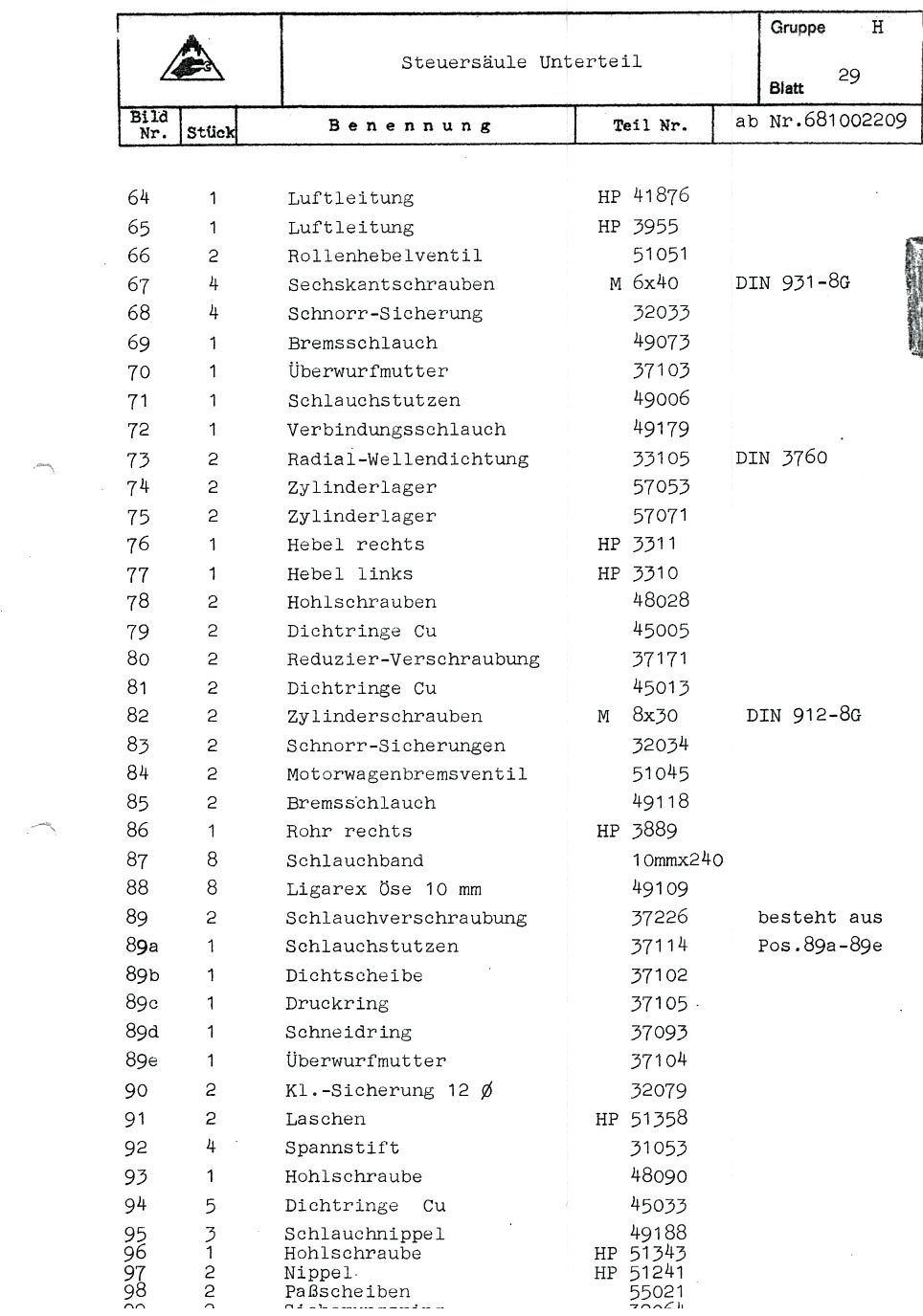

Der Druckluftschlauch, der aus dem Ölnebler kommt, geht in den unteren Teil des Gehäuses des Schaltturms. Das ist noch in dem Teil der ETL „Steuersäule komplett“ beschrieben, aber in den Bildern vom Unterteil der Steuersäule erkennt man nicht so richtig, wo die Luft unten reinkommt. Deshalb habe ich den Verlauf der Leitung mit roten Pfeilen markiert.
Die markierte Leitung läuft zum oberen Rahmen des unteren Gehäuses. Im Rahmen verlaufen Leitungen zu Bohrungen, die entsprechende Gegenstücke in der Halterung des Schalthebels haben. Mit Kupferleitungen oder Edelstahlleitungen wird die Druckluft dann zu den verschiedenen Ventilen im oberen Teil der Steuersäule geleitet. Das erste so mit Druckluft beaufschlagte Ventil ist ein Relais-Ventil von Knorr Typ I 24738. Dieses Relaisventil lässt nur Druckluft zum Schaltventil durch, wenn der Druck mindestens 4 bar beträgt. Erst wenn das der Fall ist, reagiert das Schaltventil auf die Bewegung des Schalthebels.
Fortsetzung folgt.

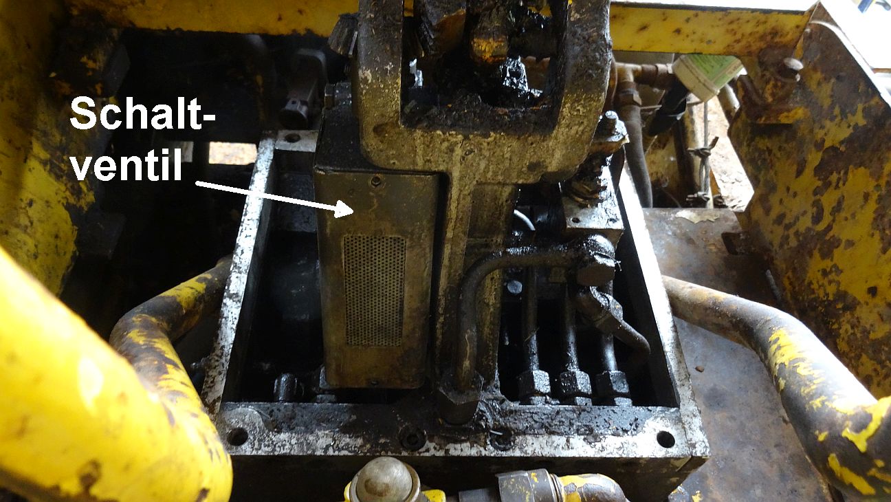

| RE: Büffel Laderaupe BL 130 Restauration |
weiter geht´s.
Im zerlegten Zustand zeigt sich schnell, dass die kleine Nutringdichtung ihrem Namen keine Ehre gemacht hat (eigentlich müsste man von Nutring-undichtung sprechen…). Ich habe trotzdem alle vier Dichtungen erneuert. Es sind zwei verschiedene Größen von Dichtungen eingebaut. Drei mit den Maßen 12 x 24 x 6 x 3 und eine mit den Maßen 7 x 14 x 3,5 x 1,75. Alle vier sind aus NBR (synthetischer Acrylnitril-Butadien-Kautschuk, engl. Nitrile Butadien Rubber; sehr gute Beständigkeit gegen Öl, Benzin und Diesel). Weil die kleinen Dichtungen schwer zu beschaffen waren, habe ich die dann aus PU (Polyurethan, auch gut gegen Öl und Kraftstoffe beständig, aber härter als NBR) gekauft, was man an der blauen Farbe erkennt. Die großen Nutringdichtungen sind Dichtungen für die Stößel für die einzelnen Gänge. Das Voith DIWA 501-Getriebe gab es in verschiedenen Ausführungen als 3-Gang-Getriebe (2V/1R) und als Zweigang-Getriebe (1V/1R). In den Büffel-Raupen BL100, BL130, BL160 und BL200 war nur das 2-Gang-Getriebe eingebaut (in BL100 und BL130 das pneumatisch gesteuerte Getriebe, in BL160 und BL200 die hydraulisch gesteuerte Variante. Mit dem 3-Gang-Getriebe wären die Raupen im 2. Vorwärtsgang viel zu schnell gewesen). Die kleine Nutringdichtung ist für die Raste der Nockenwelle. Dadurch bleibt der Schalthebel in der gewählten Position eingerastet und springt von selber nicht raus. Auf den Fotos vom ausgebauten Schaltventil sieht man das nicht, da die Raste nur mit Druckluft funktioniert.
Fortsetzung folgt!
