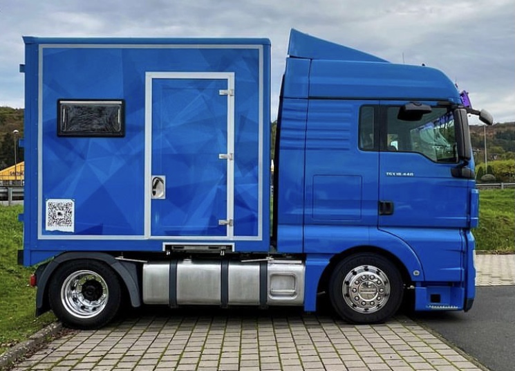

Der blaue MAN wäre z.B. der Grund, warum mir optisch die Lowliner so gefallen großes Grinsen
Das wäre so der Zustand "Campen", wobei ich persönlich den Aufbau so nen knappen Meter hinten übergehängt länger gemacht hätte. Würde mir stimmiger auschauen.
Der Besitzer will aber die kurze Länge, so kann er "normale" Parkplätze anfahren.

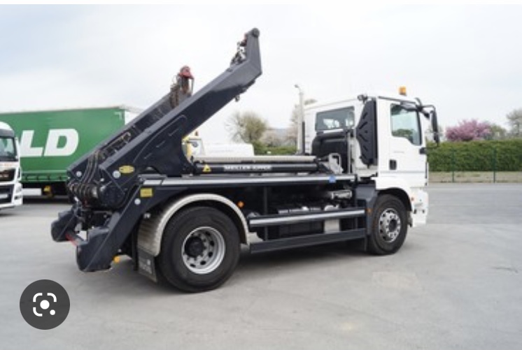

Das andere Bild zeigt den Absetzer den ich meine. So fährt die Plattform parallel in Waage hoch. Die andere Version die Du meinst, Boogie, nennt sich doch Abroller... also mit Haken hinter dem Führerhaus... das wollte ich nicht... weil genau wie Du schreibst, hier meist 3-Achser verwendet werden...
